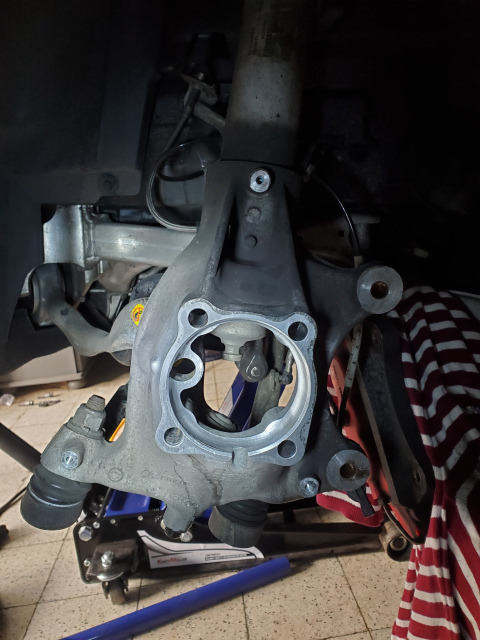

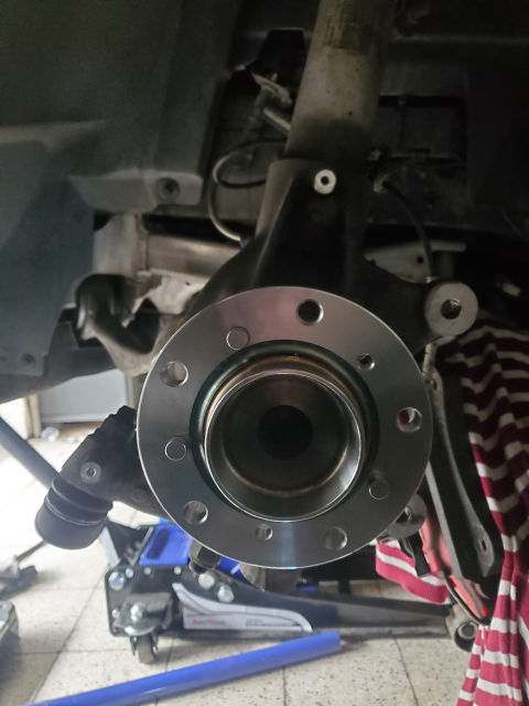

Bon un peu de news par ici.
La civic me prend plus de temps que prévu...
Pour autant je dois aussi continuer l'entretien de la M3.
Donc au programme changement des 2 roulements de roues avant.
On est plus sur du préventif qu'autre chose... j'avais un léger point dur d'un côté.
Je me suis dis au bout de 15 ans ça ne fera pas de mal. Et c'est relativement simple à faire.
Je décide de faire les deux côtés.
Évidemment hier soir j'avais un créneau de 2h... je pensais faire les 2 côtés... j'en ai fait qu'un seul... moi et le rendement du temps horaire de main d'œuvre c'est pas ça. beaucoup de temps passé sur des détails.
J'ai tout remis en origine BMW. Roulement et visserie.
Les étriers AP racing. 2 grosses vis BTR et le truc est délogé.
L'autre côté dans la semaine. (Ce soir j'espère) et check général sous la caisse.

il y a 58 minutes, DaniM a dit :
Besoin d’outils spécifique pour sortir les roulements ?
Non c'est relativement simple à faire.
Il faut une clé à cliquet et une douille de 18 pour dévisser les 4 vis derrière.
Par contre j'avais essayé avec un cliquet au départ et il était trop gros, ça ne passait pas bien.
Ayant plusieurs coffrets, j'ai tenté avec un autre plus petit et ça été.
  • Merci 1
