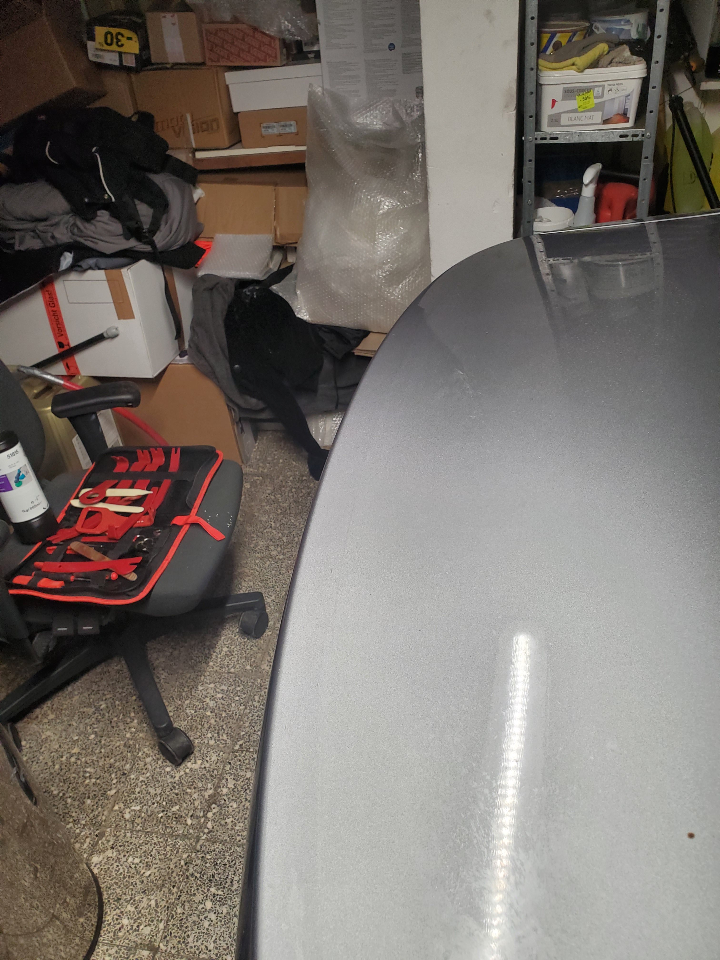

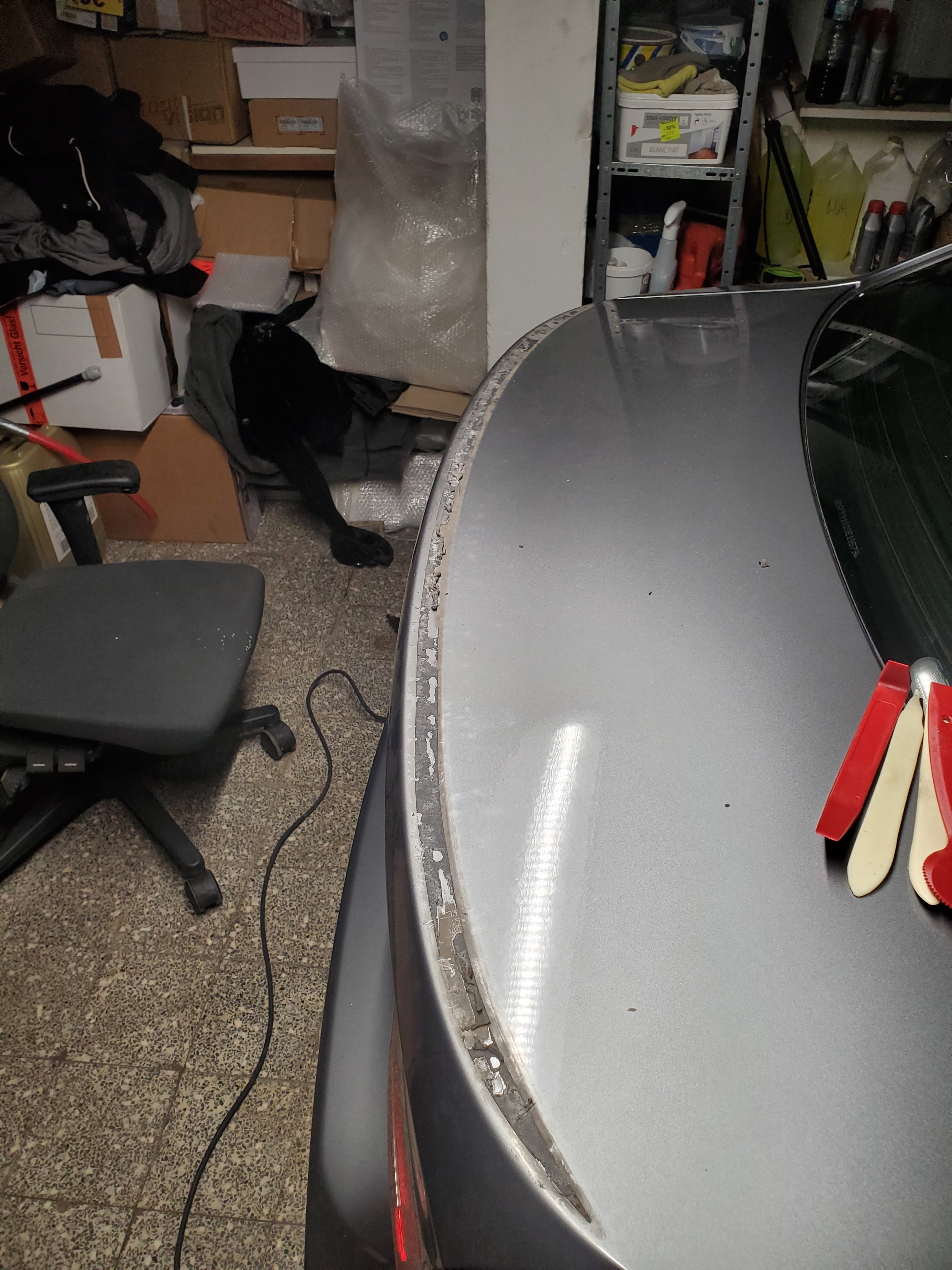

Donc retrait du becquet d'origine. (Décapeur thermique + spatule carrosserie)

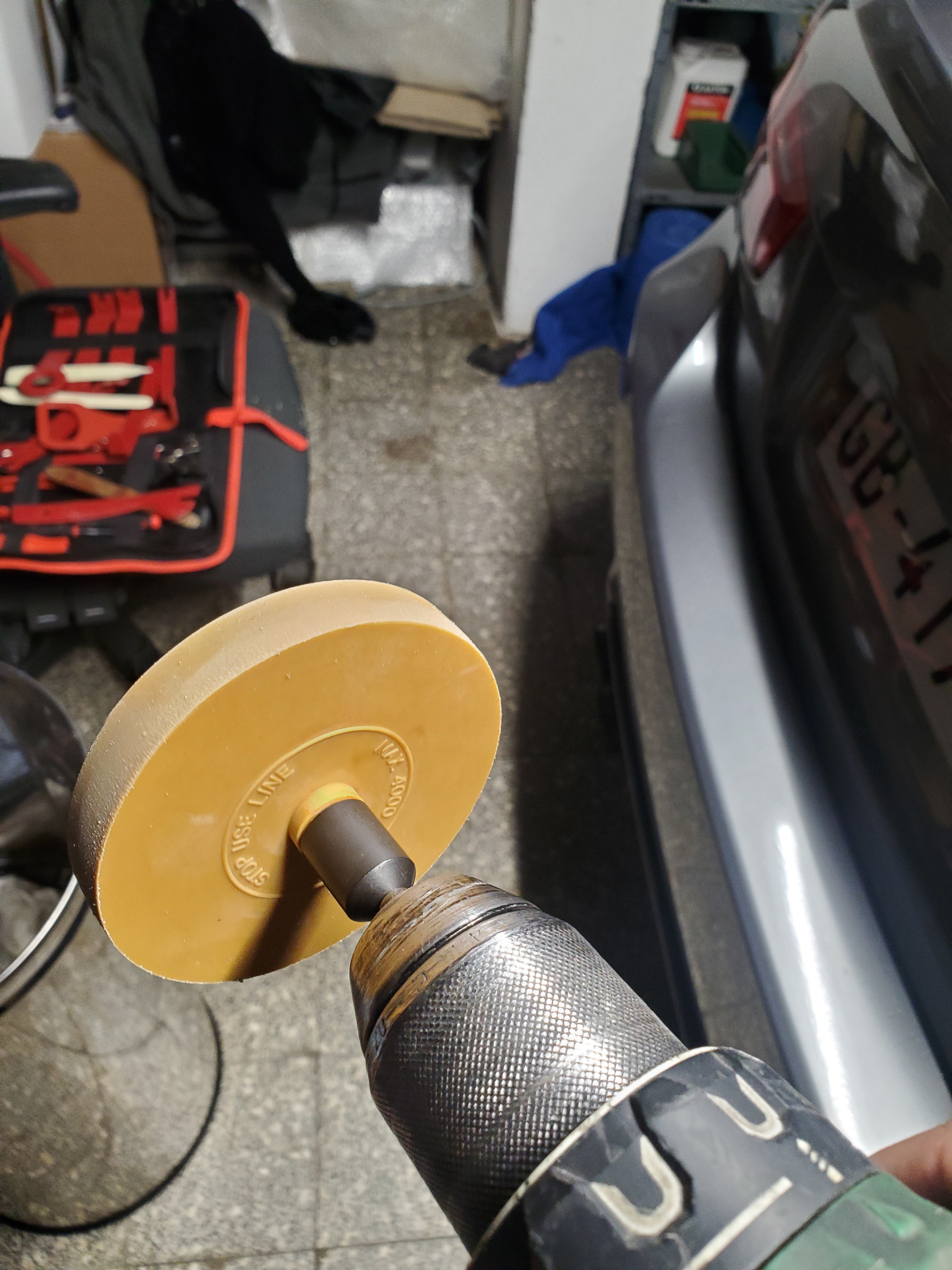

J'ai essayé de retirer la colle. Bien ancré depuis 14 ans... une misère.
J'ai craqué je suis parti au Norauto à côté de chez moi acheter une gomme carrosserie. En 10 min plus rien.
Une fois le tout retiré. Nettoyage / passage de la clay / polissage.

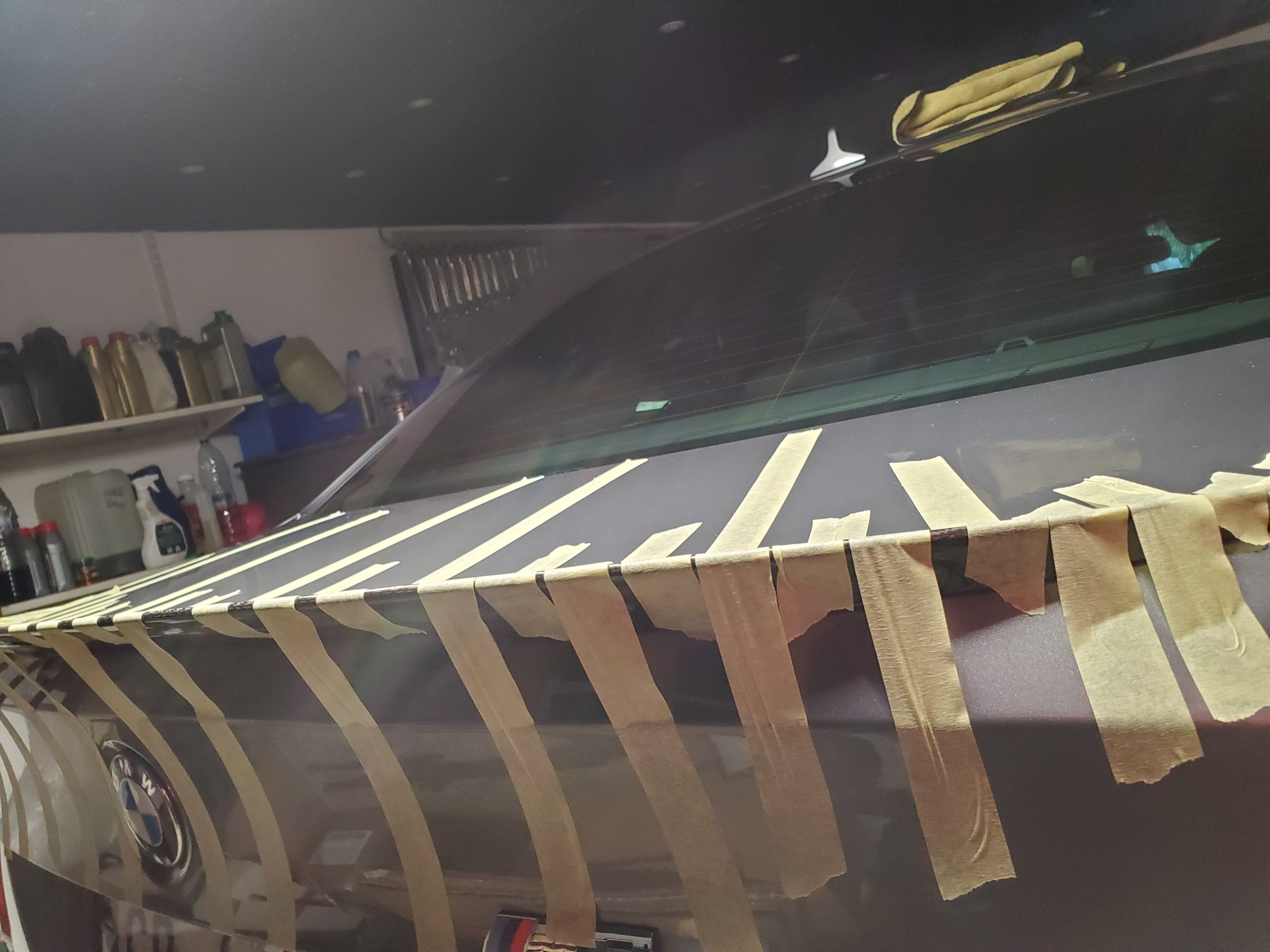

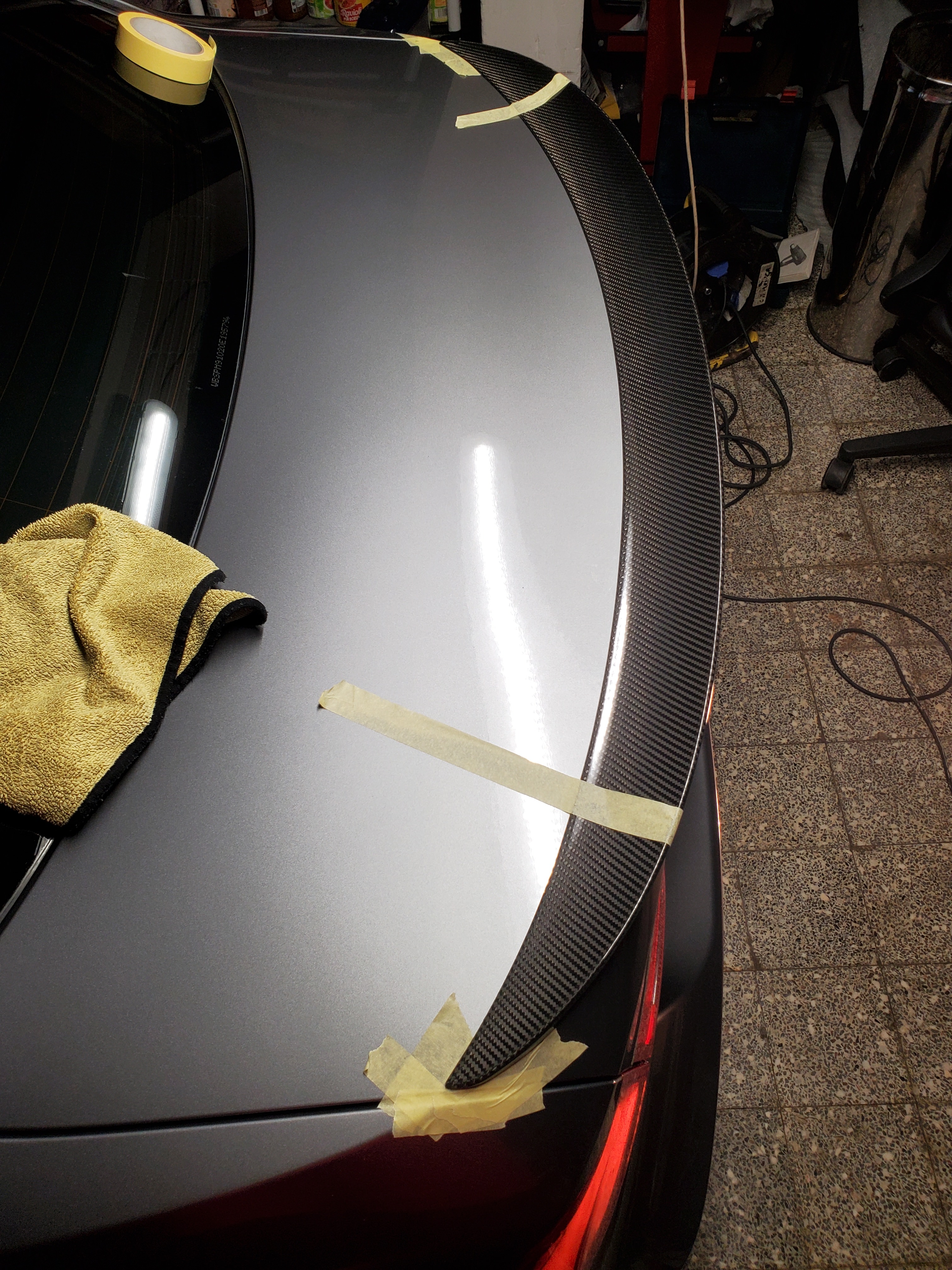

Je fais tout mes repères au Scotch carrosserie etc.

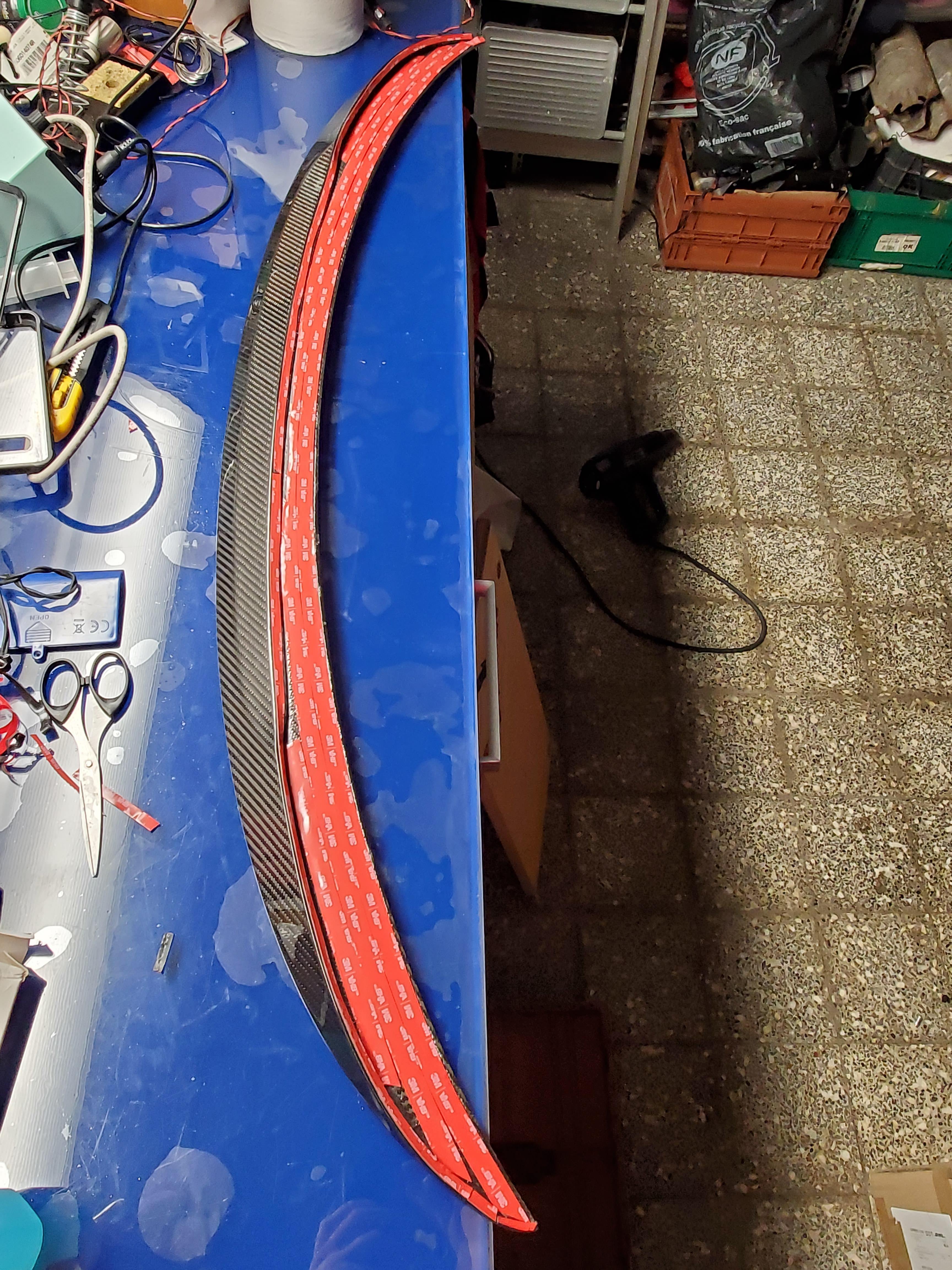

Ensuite mise en place du double face 3M.
Légère chauffe de la pièce au Décapeur
En passant partout... doit y en avoir assez.
Ensuite on passe sur la malle.
Petit coup de nettoyant vitre dégraissant.
Je fais chauffer la malle légèrement au Décapeur.
Moment fatidique. J'ai juste retiré une partie des languettes. L'idée étant de pouvoir jouer sur le becquet au cas où lors de la pose.
Je le positionne. Nickel. Je retire l'intégralité des languettes afin de libérer la surface adhésive du double face.
Je fais pression. Ajustement parfait. C'est bien plaqué. Je fais mes quelques photos 😅
Et ensuite mise en place du Scotch carrosserie pour faire pression dans les deux sens. Petit check. Ça plaque toujours bien. Ça ne bouge pas. Les jeux sont toujours bons. On va laisser comme ça au moins jusque demain.

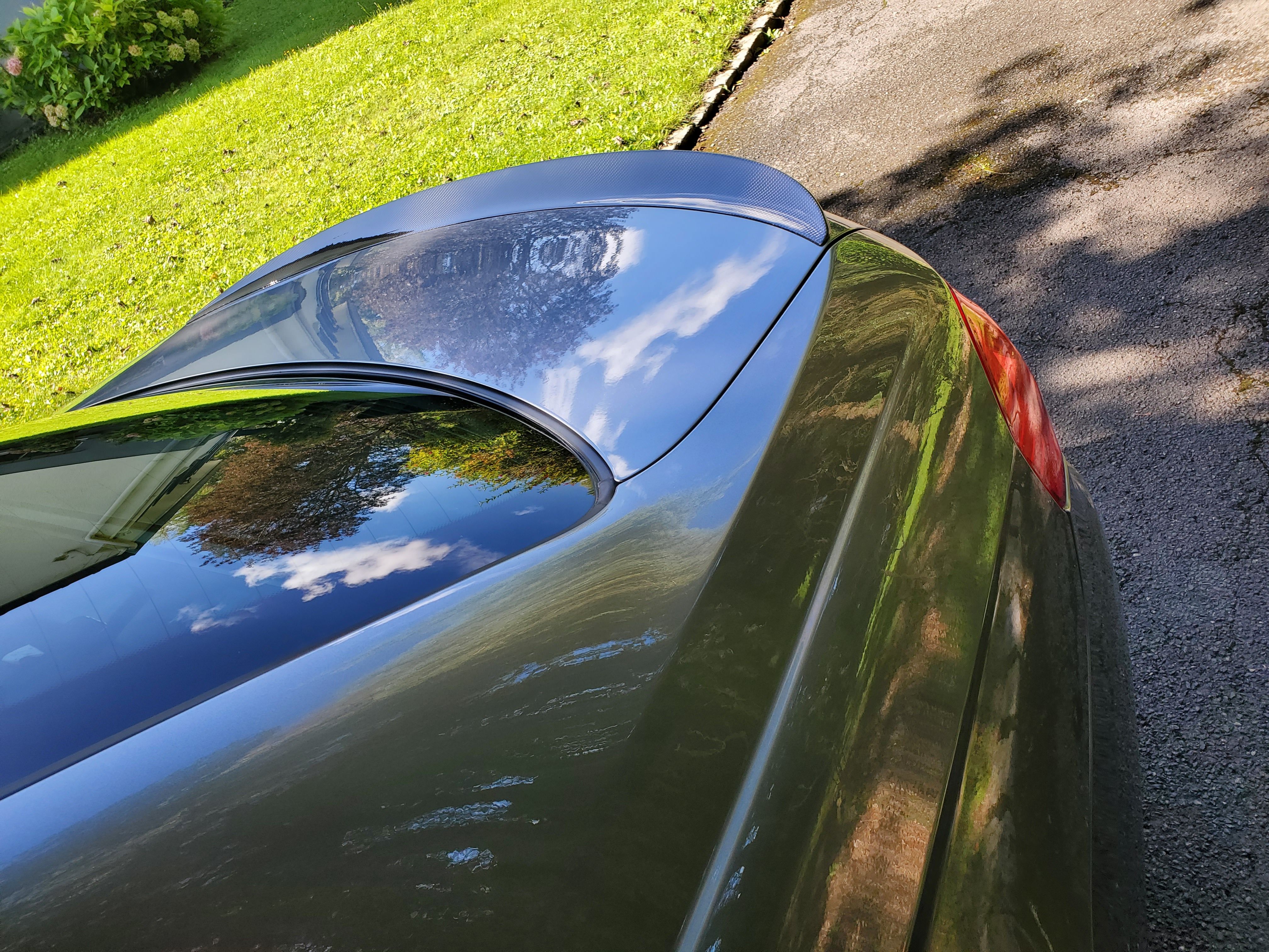

Une tuerie ! Ça va être magnifique !!! J’ai hâte de voir le rendu final en extérieur 🥰

Beau résultat 😉
Sobre et chic 👌
Un vrai plus ce becquet M performance, ça doit être du plus belle effet avec les canules en carbone Akra.
Modifié par //M_ath
Pour moi, cet accessoire et indispensable !
Magnifique, sobre, classe 🥰
