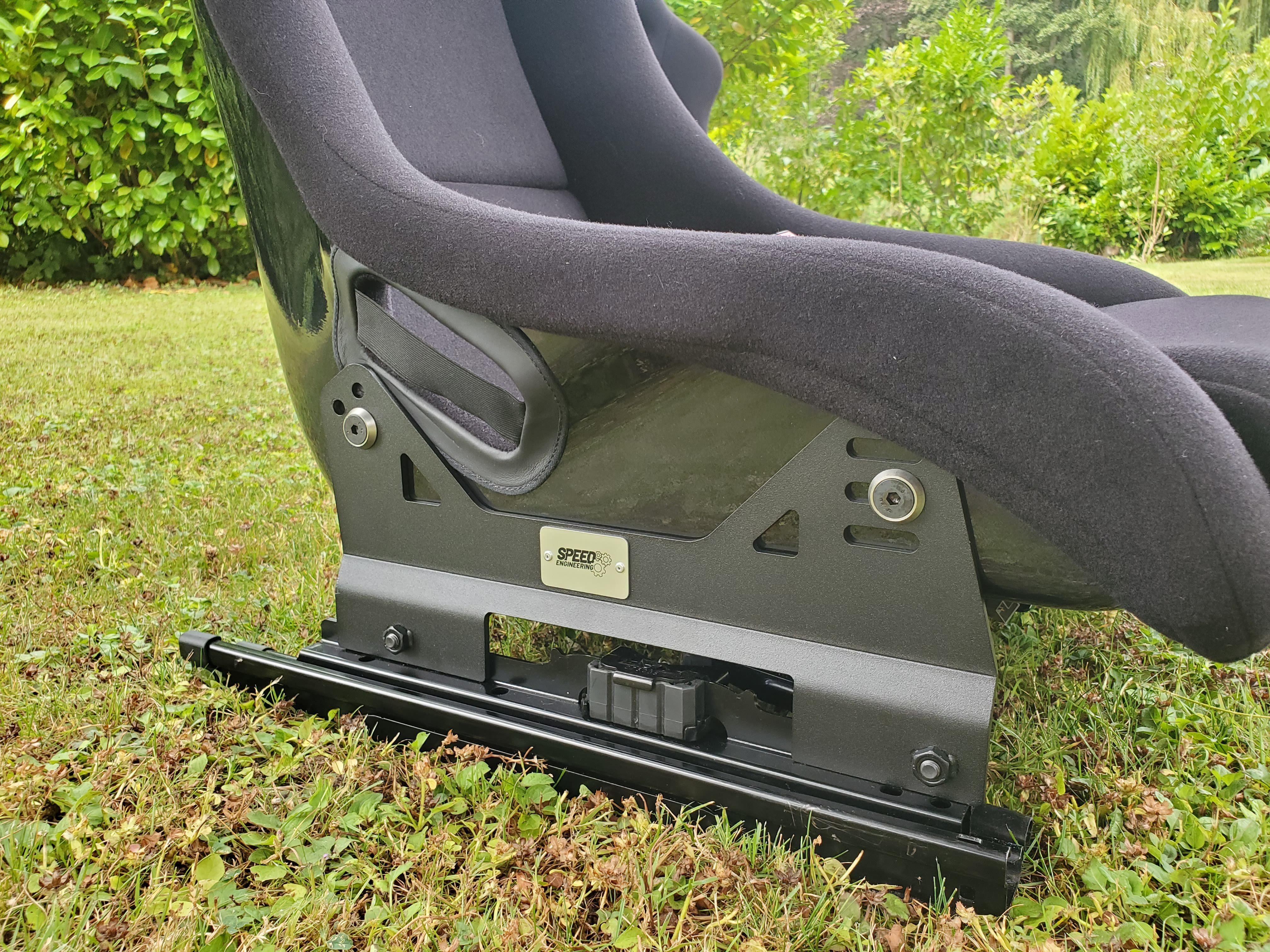

Suite au montage des Recaro, le codage airbag et pretentionneur des sièges a été effectué.

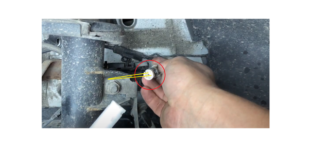

Alors c’est la galère à faire ….. il faut prendre des vieux capteurs d’usure de plaquettes, couper les extrémités et les relier (un shunt en gros), brancher ces derniers ( attention M3 ph1, 1 capteur avant et 1 arrière et les Ph1.2 et 2 , deux capteurs devant et 1 derrière) une fois brancher faire la réinitialisation aux commodos, je l’ai fait il y a peu et je me souviens encore gueuler dans le garage 😂

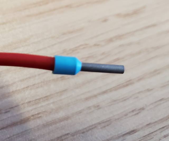

J'ai discuté avec @krouny qui me propose une solution peut être plus simple dans le même principe du shunt
c'est à dire de virer l'ensemble du capteur et de faire le shunt direct au niveau de la prise mâle ici
avec ce type de connectique
A essayer.

Yes cela revient au même effectivement ;)

Pour les échéances c’est en général le garage qui le fait mais la comme j’ai fait les plaquettes moi-même j’ai suivi ce tuto pour remettre à zéro le suivie d’usure des plaquettes AV et AR ;)

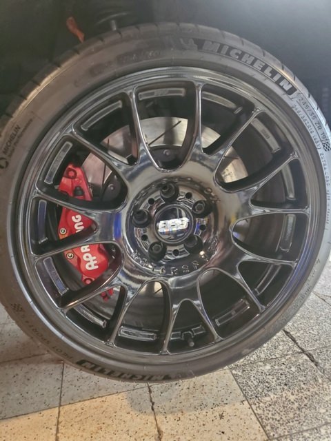

un peu de tuning par ici
