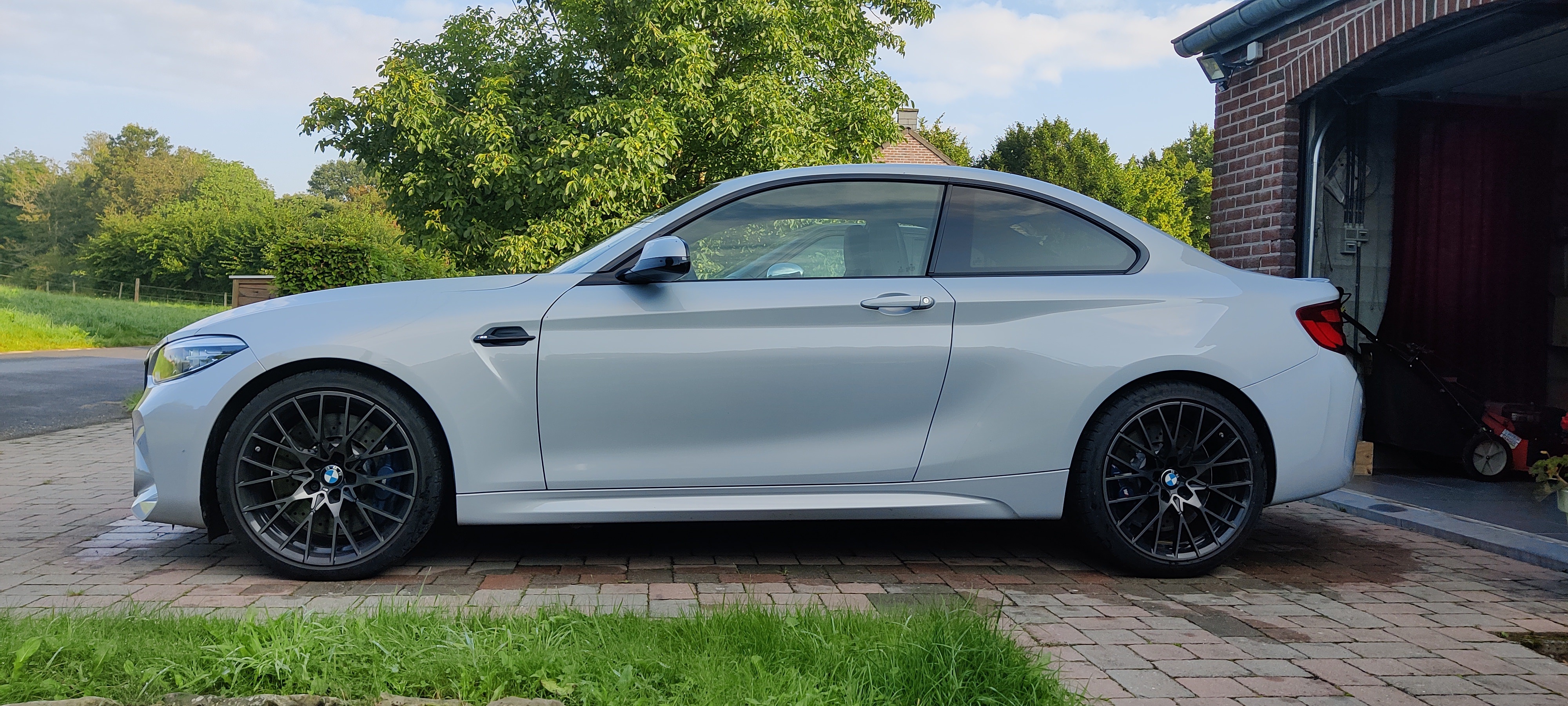

Présentation du véhicule :
  • Marque : BMW
  • Modèle : F87 M2C
  • Année modèle : 2019
  • Puissance : 410 cv
  • Coloris : Hockenheim Silber

Salut @Caro , 😉
Bienvenue sur le forum .
Très belle ///M2 , 😍
quand tu dis retomber amoureux de bmw , tu avais quoi avant ?
Si tu as d'autres photos n'hésite pas . 👍👍

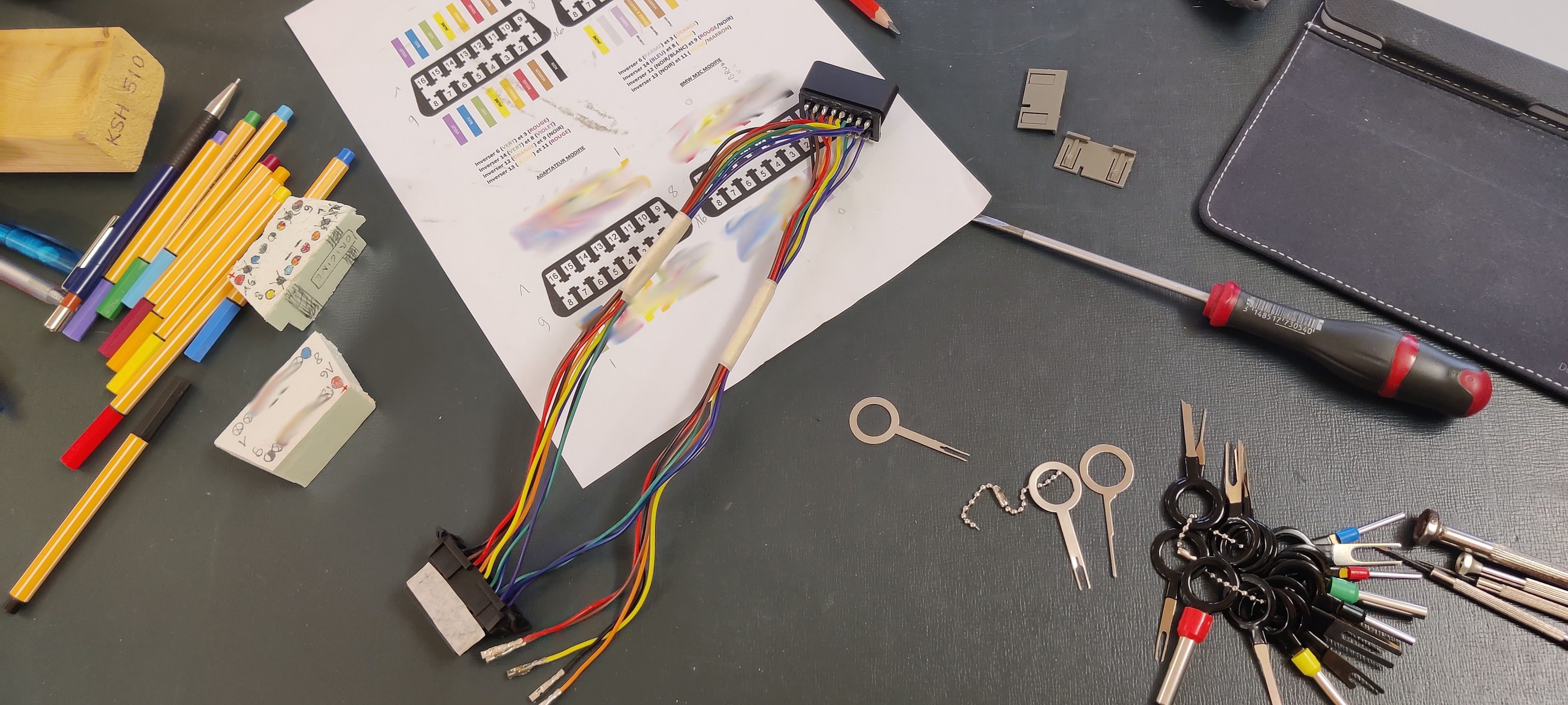

Pour la prise OBD ça y est je l'ai modifié. Plus qua faire l'adaptateur pour le garage... ;))

Tu peux en dire plus sur ta modification de prise obd ? Ça m’intéresse pour ma e92, en privé si tu préfères ;)

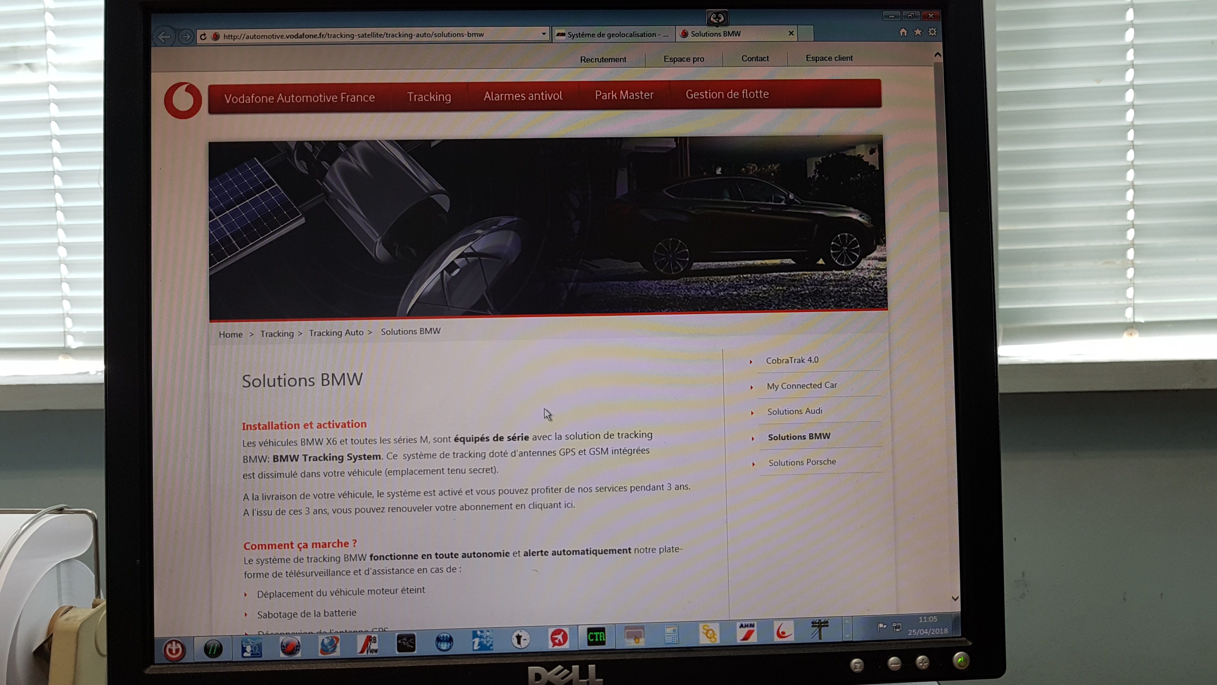

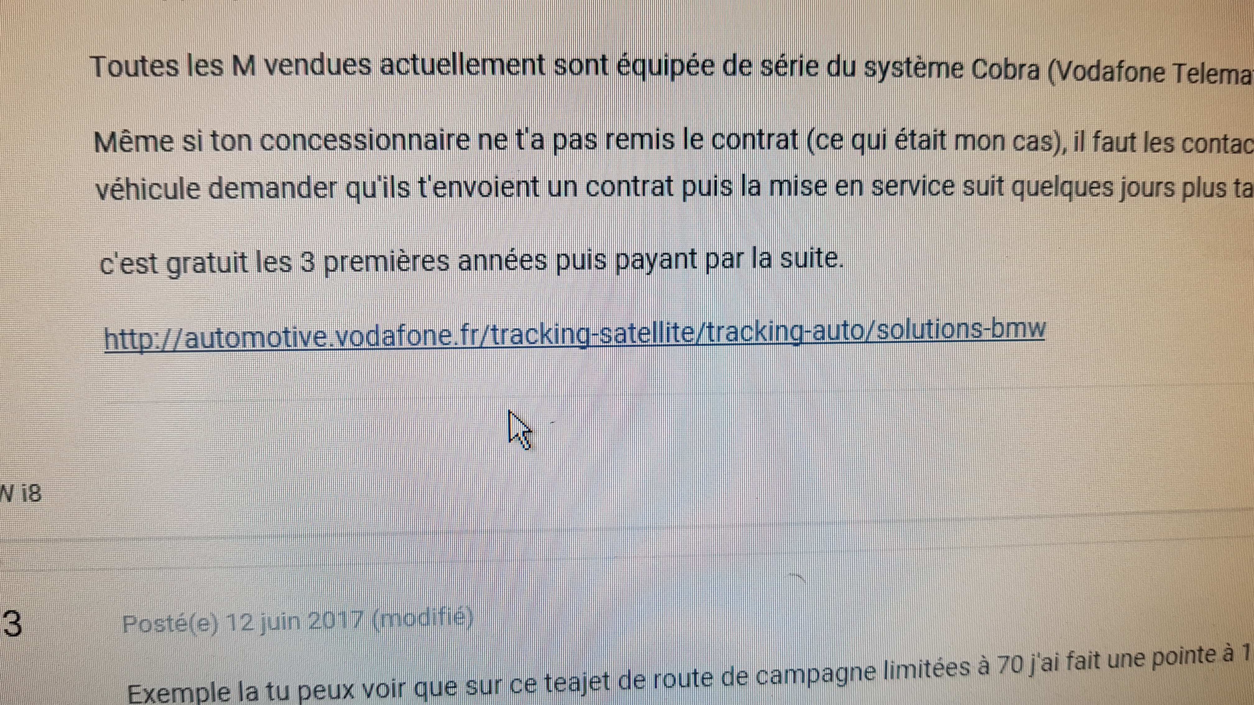

Avec l'appli du trackeur tu as plusieurs mode et le blocage moteur ce fait à volonté d'un tel , tablette ou autre .
Ci-joint  quelques info et le lien

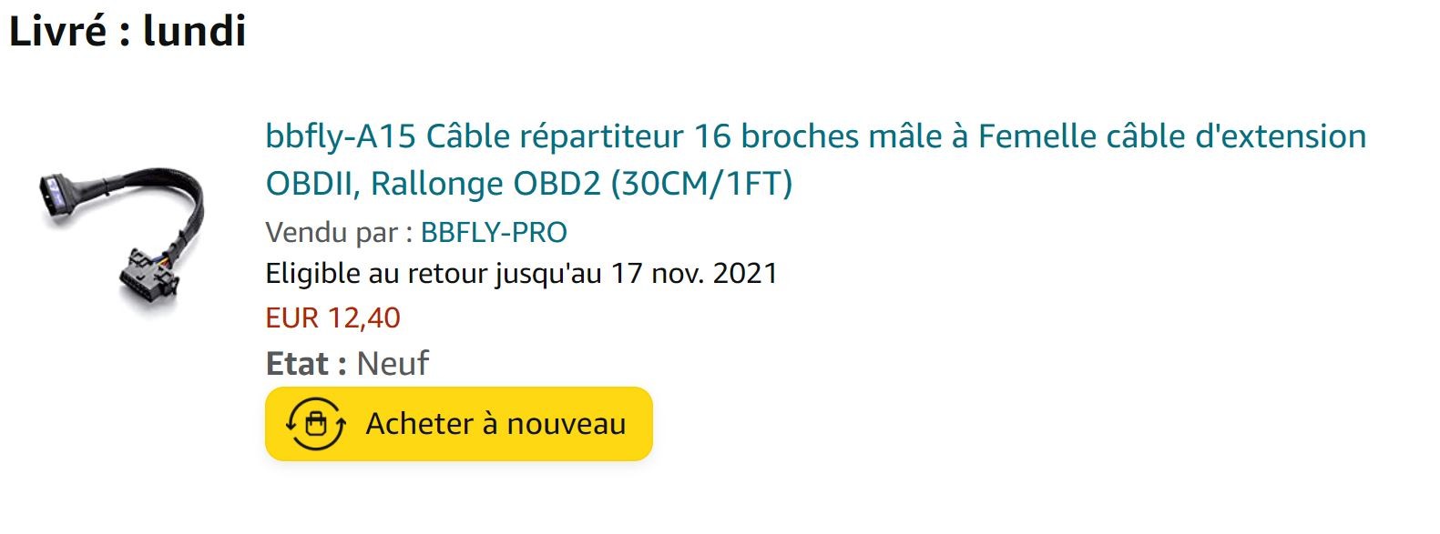

Pour répondre à Bullo, et Parce que après tout, pas besoin d'être en privé (pas d'info sensible 😉)
Salut Bullo,
Je réponds à tes questions une après l'autre 😄
Oui c'est un montage perso. Les systèmes vendus sur le net tout préparés coûtent chers et c'est la même chose que ce que j'ai fait. Moi ça ma coûté 12 euros (voir photo).
Les fils sont longs mais les voleurs n'ont pas ça en main puisque c'est l'adaptateur permettant au garage (et à moi) d'accéder aux infos de la M2. Je t'explique, tu inverses tous les fils de ta prise OBD voiture ET TU NOTES TOUT ou mieux fais des photos 😁. Ta prise devient illisible par tous. Ensuite avec l'allonge achetée sur Amazon, tu fais les modifications inverses et ça devient le "décodeur" de ta prise. Et tu gardes ça chez toi. Donc les voleurs ne l'ont pas. Et quand tu vas au garage tu leur donnes et hop le tour est joué. 💪
N'inverse pas les bornes 4, 5 et 16 (masse et +12 volts) car là, risque de foutre en l'air l'appareil du garage s'ils se branchent sans ton "décodeur". Et là... COURS VITE !! 😂
Et en inversant ce qu'il reste, ça fait déjà des millions de possibilités et les voleurs ne se casseront pas le cul à chercher sur un parking pendant des trop longues minutes...
Et voilà. J'espère que tu as tes réponses.

sous toutes réserves , je crois que ce sont toutes les  ///M du marché francais à partir de courant 2015 .
Le plus simple , voir avec ta concession ou appeler directement vodafone avec ton n° de châssis .
(VODAFONE - TRACKING  :  01.86.99.55.34)

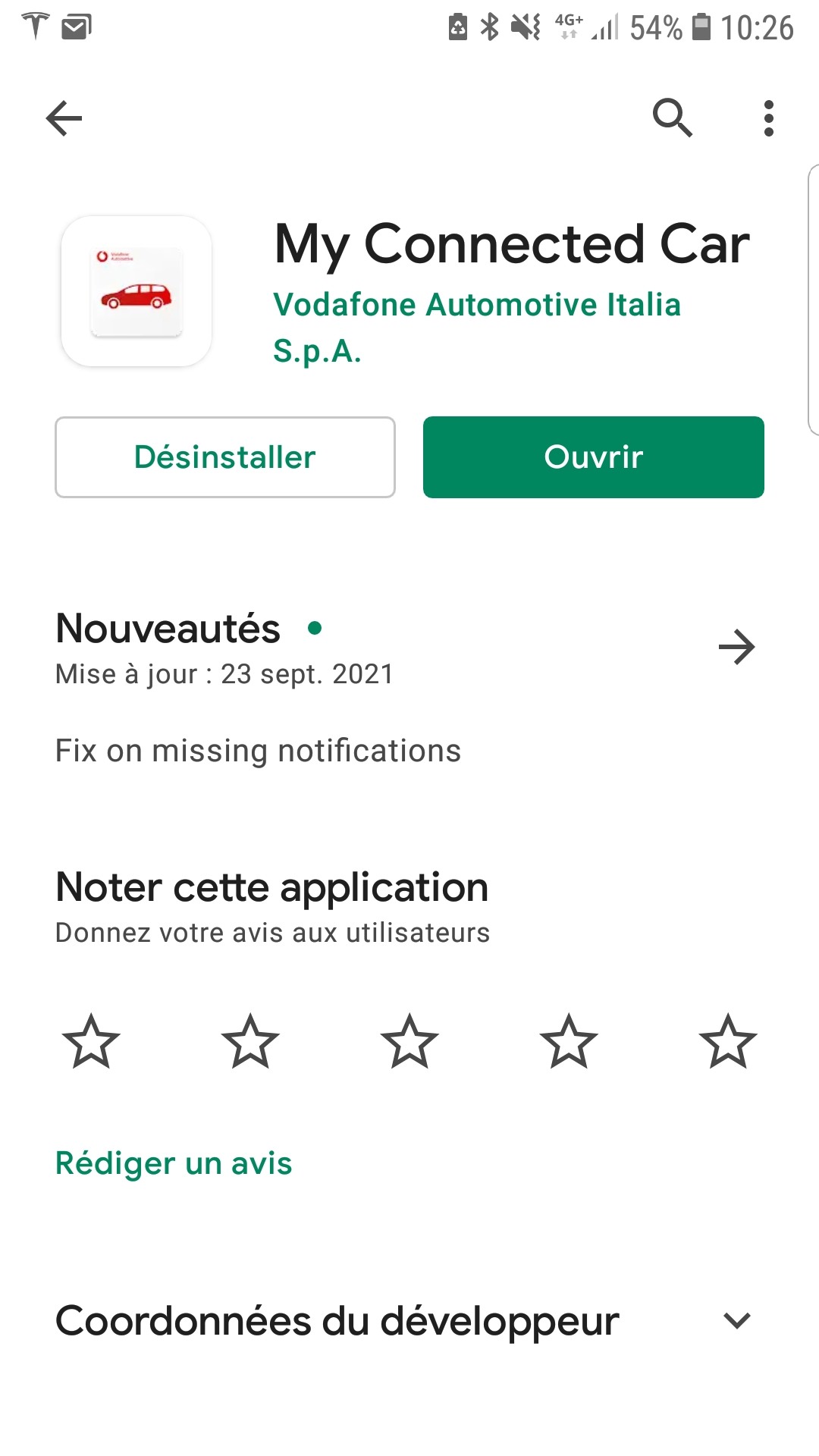

L'appli est super simple en plus tu peux même contrôler la charge de la batterie .
Le mots de passe que te donne vodafone à l'ouverture est un peu barbare , à mettre soigneusement de côté après tu rentres ton code perso .
Petite experience perso .
Je débauche en pleine nuit véhicule garé sur le parking de l'entreprise comme d'hab et sous controle bloquage moteur .
Au moment de déverrouiller le système, impossible d'avoir l'accès cela tournait dans le vide donc appel direct à vodafone qui après vérification de mon identité m'on debloquer le véhicule et le lendemain rappel sur leur conseil pour savoir qu'est ce qu'il s'est passé , résultat antenne gsm à coté d'où j'étais était en maintenance donc pas d'internet .
L'appli est téléchargeable sur play store ou autre vous pouvez la prendre il y a un mode demo .
