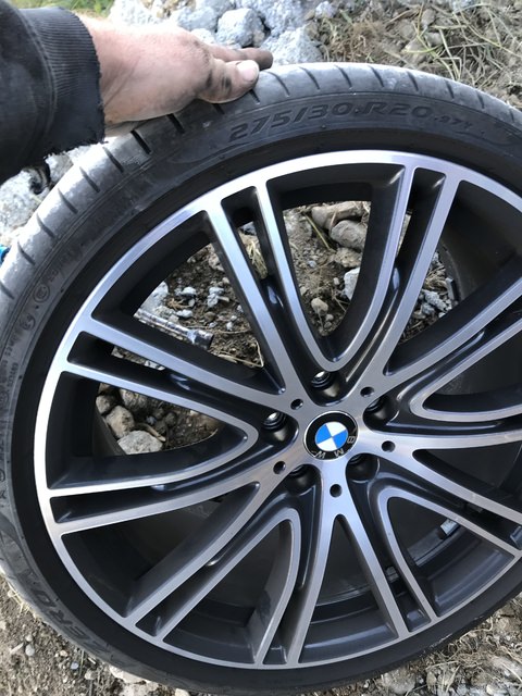

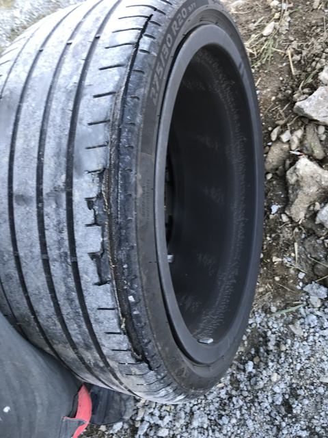

Hier après-midi j’ai changé deux pneus   Pirelli P Zéro 20” runflat  sur une G30 530d xdrive
les photos montre une usure certaine
mais surtout une belle déchirure à la limite de l’éclatement !
on voit bien où la structure métallique s’arrête

Je te rejoins également, heureusement que c’était du runflat
sinon il aurait peté vite fait
On m’a donné à  remonter deux neufs identiques pour conserver la correspondance avec les pneus avant existants

ça ressemble quand même fort à un défaut de carcasse, il aurait fallu le renvoyé en pirelli qui aurait peut être pris en charge une partie des nouveaux pneus,
j'ai vendu beaucoup de RFT dans ma vie, mais j'avais jamais vu ça

Lorsque l'on regarde la photo posté ici par @julien m il s'agit d'un défaut et d'un grave problème de sécurité.
Ce n'est pas une question de feeling ou de performance.
comment_1084872
Défaut du pneu je ne pense pas non …
Souci de géométrie probable en revanche.
