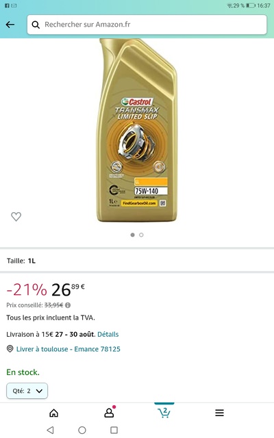

Salut les mecs j’ai réussi en trouver chez Tec’racing et breitz motorsport il reste quelque bidon

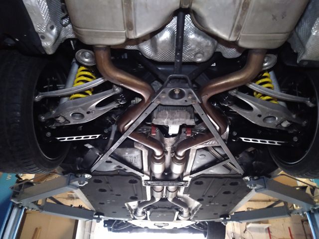

  • Les fameux renforts sous le châssis spécifique aux E93...

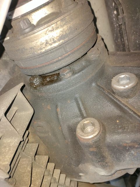

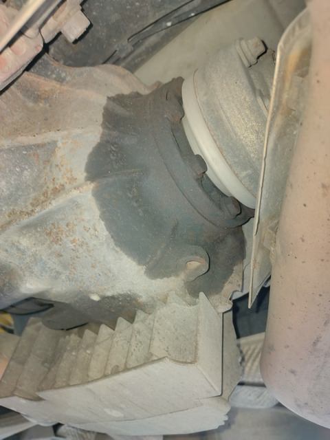

C’est à mon tours, en changeant le capteur abs arrière droit, j’ai remarqué un suintement qui provient du nez de pont.
Je vais commandé celui-ci et le changer 👍
marque bien l'écrou et le pignon d'attaque , pour retrouver le bon serrage ... le roulement est très sensible ...

Edit : https://www.fast-bmm.com/produit/motul-gear-competition-limited-slip-75w140-copie/
Encore moins cher et dans le forum
https://www.driftshop.fr/huile-boite-motul-75w140.html?gclid=CjwKCAjwwo-WBhAMEiwAV4dybXSt_ET1t3FrKrUBmCq0Y3PxdxAzPl4ghevnRe6kjqxSQDXBAG2xERoCZccQAvD_BwE
Un chouille moins cher et disponible

il y a 18 minutes, Babass a dit :
Je partirai la dessus perso.
Un chouille moins cher et disponible (tu en trouve pour 18€ mais c'est en rupture aussi pour le moment ...)

chez moi la Motul , c'est pas en rupture ...
perso , je répète :
oui , c'est mieux de serrer à la clé dynamo , mais le plus safe reste de marquer l'ecrou et le bout du pignon afin de retrouver exactement la même position .
oui  la Saf-Xj + FM booster convient , mais si le pont n'est pas bruyant aucune utilité
oui la Transmax 75w140 LTD est en rupture depuis plus d'un an ...

Hello, je suis fana du tuto au cas où...😉, et oui à mon tour d'avoir cette fuite sur le pont !!! Décidément c'est du consommable les joints spi de pont !!! (voiture avec 55000km...) Par contre l'explication liée au poids de l'arbre de transmission qui déforme le spi me laisse perplexe : ce n'est pas le spi qui "supporte" l'arbre mais le roulement derrière, normalement...alors pourquoi ces spi fuient si rapidement ? qualité ?
Il y a 4 heures, Sebbike78 a dit :
L’arbre de transmission est légèrement articulé ;) et sous son poids  il appuie légèrement sur le joint . (Explications d’un garagiste c’est peut-être une connerie ) …
Pas le poids de l'arbre, les roulements sont la pour le garder bien centré.
Ce qui nique les spi generalement c'est le manque d’utilisation réguliere bien avant l'usure due au kilometrage.
