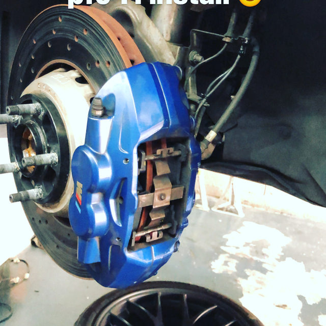

j’ai monté un kit ap racing sur ma m4 et j’ai donc le freinage avant dans mes cartons .
je voulais savoir si un de vous avais déjà essayer de monter le freinage de m4 4 pistons (etrier bleu) sur une m3e36 ???
Modifié par djos16
comment_1081454
on a regardez avec @LeoPolo quand j'ai changé les frein de sa  M4 , j'avais un freinage de E46 posé à coté( trés proche de la E36 ) , et franchement , c'est pas gagné , le deport du bol du disque etant largement superieur ...
comment_1081467
beaucoup de recherche pour un freinage qui ne passe pas dans du 17 donc ca ne vaut pas le coup 🤷🏽‍♂️
merci pour ta reponse rapide 👌🏻
