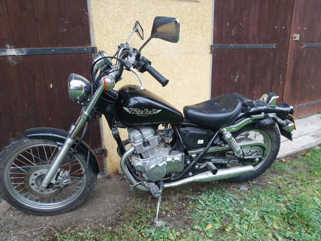

YOP YOP ... aujourd'hui MOZZY DES ALPES il a pris de la bouteille ... ouaipe ... CHAMPAGNE ... un an de plus ...
Du coup, je me suis fait un petit cadeau à 100 boules pour m'occuper cet hiver ... attention, ça pique les yeux ...
HONDA REBEL 125 ... je vais la modifier en chopper/bobber un truc dans le genre ... elle est en panne, forcément à ce prix fallait pas s'attendre à un truc qui démarre .. mais ça sera vite reglé et ce petit 2 cylindres va pas tarder à reprendre vie ...
Moi j'aime bien modifier les bécanes.
Sur des grosses cylindrées, la mécanique me saoule vite, y'a pas de place pour mes grosses paluches.
Mais sur des petites becanes, la mécanique est simple, et les modifications assez simples, c'est pas fait pour aller vite, le trip c'est de pouvoir cruiser "moustaches au vent".
Y'a moyen de faire un truc très sympa sur cette base. 👍

parallel twin 125cc.. tu fais quoi de sympa, a part un truc d'une fiabilité incroyable?
et les moustaches c'est ancien monde.. a part associé a une casquette en cuir avec une chainette...
