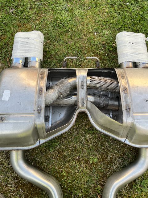

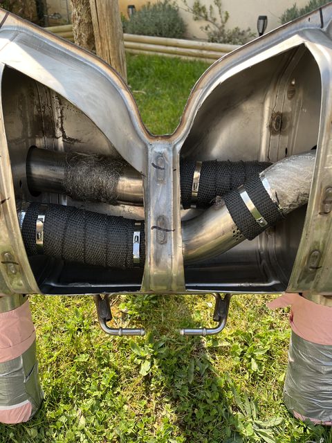

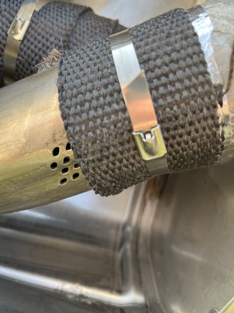

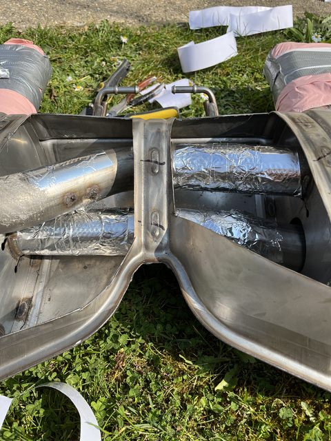

Sachant qu'il y a plusieurs méthodes pour le faire: souder des tubes pleins comme sur la vidéo mais aussi entourer les tubes perforés (2 ou 4 selon le volume voulu)de bande thermique avec des colliers inox à chaque bout (2 par sécurité)
Moi j'ai fait 2 tube et des pleins pas de bande, les 4 j'ai vue des vidéos c'est trop je trouve.
il y a 36 minutes, M-Dias a dit :
Donc faut juste que je fasse les 2 mitraillette en gros ?
il y a une heure, Alanou a dit :
Oui c'est bien ça 👍 tu coupe et tu soude 2 tubes où tu met des bandes thermique c'est toi qui voit.

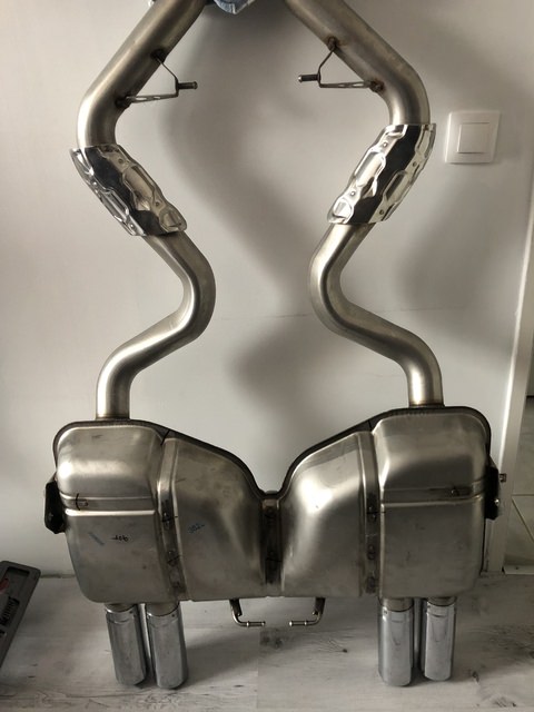

@M-Dias salut l’ami échappement en ma possession il et comme neuf démonter juste après achat du véhicule maintenant gros dilemme je mais des bandes thermique sur les 2 ou les 4 tubes 🤔
il y a 5 minutes, Alanou a dit :
Salut Alanou au top effectivement très propre 😍

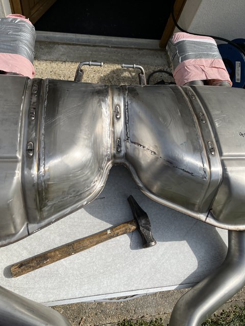

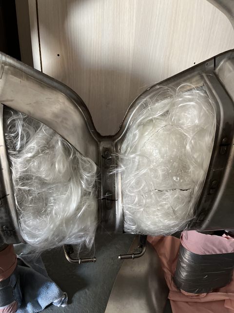

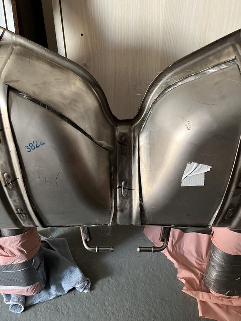

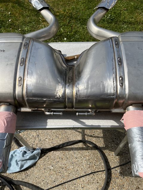

Hey salut les gas désolé j’ai pas eu de notification au niveau des réponses ok je note donc moi je ne veut pas de drone ou autre j’ai vu des vidéo sur les forums us le mec fait plusieurs test donc 2 mod après 2,5 mod donc sur les 4 tuyaux il en bande 2 et les 2 autres à moitié et après il fait le test 4 mod je trouve sa trop donc je pense essayer le 2,5mod en gros je vais bander les 2 principales et la moitié d’un autre uniquement le son devrais être ce que je recherche voici le lien pour les intéressé https://www.exhaustmods.co.uk/e92-m3-exhaust-mod
Salut les gas bon bas sa avance tout doucement j’ai choisi le mod 2.3 pour un bruit plus agressif mais qui reste discret à bas régime voici quelques photos
Bonjour à tous aujourd’hui 13h30 montage de l’échappement donc pour rappel j’ai choisi le mods 2,5 sur les 4 tubes interne le son et tout simplement parfait pour moi ( par pour ma femme lol) , le démontage du silencieux d’origine actuelle était un peu hasardeux surtout au niveau des Silentbloc qui était dur comme du bois bref mon ami le wd40 m’a bien donner un coup de main , le remontage en revanche c’est fait très rapidement, le 1er démarrage et whaou sa change plutôt bien , après un bref essai plus de la route à 110kmh voir 120 aucun drone juste le bruit un peu plus présent, donc au final pour 220e silencieux modifié plus main d’œuvre et fourniture je suis extrêmement satisfait, et je n’achèterais pas un silencieux à plusieurs millier d’euros merci de m’avoir lu
