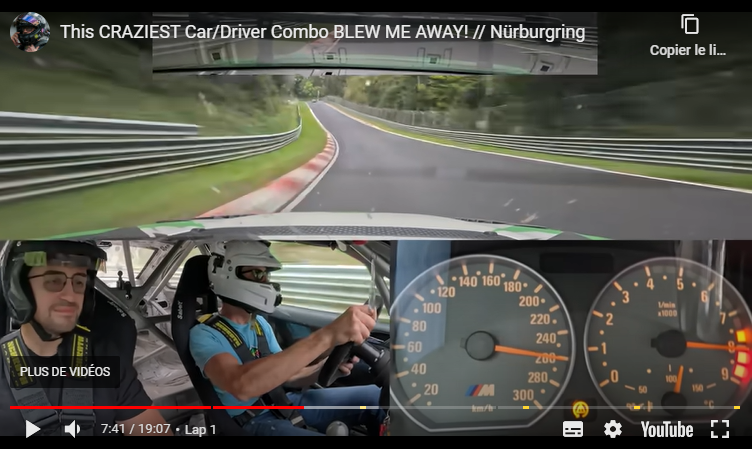

Maintenant, et seulement pour les gros aficionados de technicalité comme moi, y'a un truc qui cloche sérieusement sur les vitesses dans la vidéo.
Le compteur est TRES optimiste.
Par exemple, une entrée à Flugplatz à 200 c'est quasi impossible. En GT3 RS oui, mais même l'AMG One le fait tout juste tout juste avec un plus lent à 203. Le record actuel (à ma connaissance) en E46 avec un S54 qui fait vraiment 393cv (papillons réalésés et tout le bazard) c'est 7:10, et le gars rentre dans Flug à 180 gps.
Il prends à peine 245 à SX ou Fuchsrohre quand Scherer qui roule 20 secondes au tour plus lentement prends 260 compteur...
Pareil, une entrée à 200 sur Mutkurve c'est juste impossible. A part vraiment pour des très grosses caisses qui roulent très très fort.
Mais dans le second tour, plus clair, il me met 3 secondes sur la moitié du tour, quand j'étais sur un rythme 7:44... Je suis plus lent sur la seconde partie de la piste, mais sur la première mes vitesses de passage sont très très loin de celles qu'indiquent son compteur.
Bref, c'est mon jusqu'au boutisme qui veut remettre l'église au milieu du village.
Mais celà n'enlève rien du fait que Scherer soit un EXCELLENT pilote avec une expérience du Nürb que je jalouse bien. Et il a énormément progressé cette année avec un best BTG en Mai à 7:39 de mémoire, qui a du descendre dans les 7:2X après les 400 tours de cette saison :nickel:

Est-ce qu'un pont plus court ou une taille différente de pneus ne pourraient pas fausser le compteur de vitesse, qui prendrait son signal sur l'arbre de sortie de boite ?
à l’instant, Jérome a dit :
si en effet, j'avais le tour sur mon ex E92 clubsport.
Pont court, plus les jantes / pneus différent de l'origine. J'étais à 144 compteur, pour un 130 GPS

il y a 17 minutes, Jérome a dit :
Complètement, je ne pense pas une minute que ce soit une modification volontaire.
De mémoire, il m'expliquait qu'il est en 295 en pneus à l'arrière depuis le set-up Schirmer. Au lieu du traditionnel 265 au carré sur E46. Il faudrait regarder un peu la hauteur de flanc mais vu la largeur, comme il faut respecter les ratios je pense que les pneus ne doivent pas être très hauts.
En terme de ratio de pont, il tricote quand même pas mal avec la 6 à Sx et Fux, donc je pense qu'il doit au moins être en 3.91, et je banquerai plus sur un 4.10.
Pour le pont curieusement sur mon auto ça a l'effet inverse : ça me rapproche plus de ma vitesse GPS.
Et avec les 235/45 (grands flancs) que j'ai, mon compteur est même pessimiste d'environ 2/3km/h à 180.
Mon compteur affiche donc 175 quand je rentre dans Flug, lui 200, alors qu'on est assez proche je pense ;)

sur un pont de E36 l'étoile d'impulsion ne change pas en changeant le ratio du couple , CQFD , la mesure prise reste celles de rotation des cardans , seul des variations de flancs de pneus ( tailles ou marque differente ) fera varier la vitesse affichée
sur E46 et E9x c'est différent , en théorie , la vitesse est exclusivement relevée par la moyenne des 4 capteur ABS ...
et là , il faut prendre en compte la taille des pneus , mais aussi la diffrence de diametre entre pneus avant et arriere...
y'a donc la vraie vitesse et la fausse vitesse ...

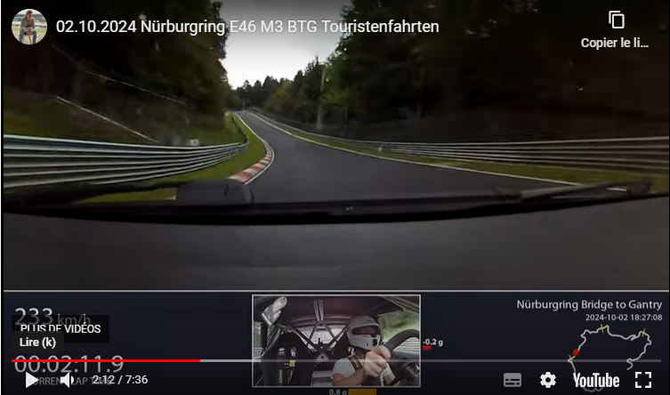

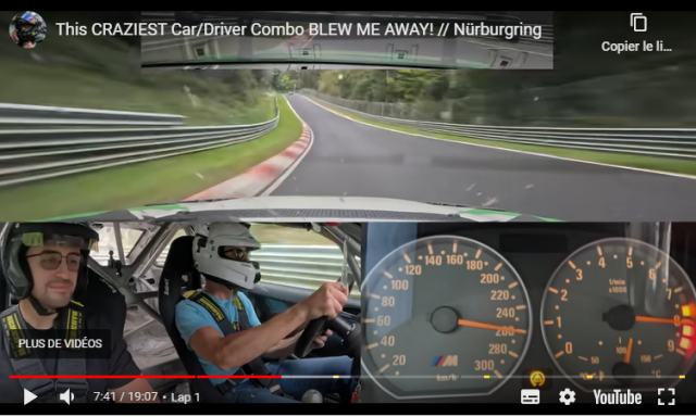

Pour comparer les vitesses GPS et compteur, le pilote roule habituellement avec race navi, voici son dernier tour posté il y a 2 semaines :
Bilan, rentrée dans Flug à 165 vs 195/200 compteur, et 238 vmaxx à Sx vs 260 compteur... y'a comme qui dirait une belle différence salaire brut / net après impôt lol !
Modifié par Gabs94
en effet 27 km/h de diff'

Le 21/10/2024 à 11:58, ACS3 a dit :
Tout à fait plus un facteur de correction dans le compteur de +5Km/h affiché vs le réel
