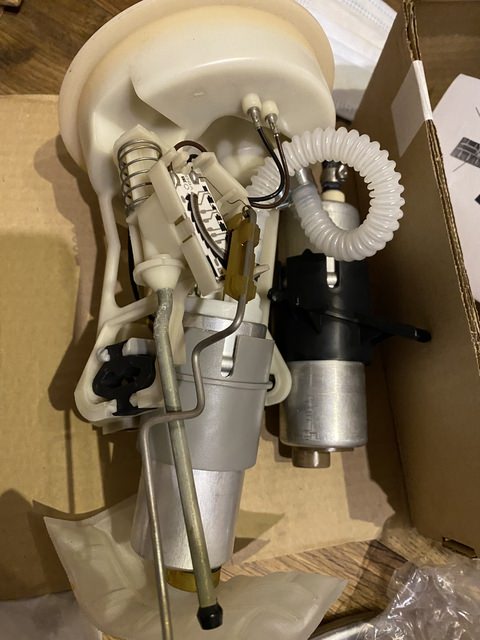

La pompe se trouve où ?
cote habitacle il y a rien
Modifié par sloggies
comment_1083827
huuuuum les menottes qui poquent bien le Chateau Lapompe !!!   un régal.   :-)  :-)
Modifié par Bimmerboy
comment_1083830
il y a 23 minutes, ACS3 a dit :
sous la banquette sous une trappe coté passager ( à l'interieur du reservoir )
Tu es sur qu’il y a une trappe côté passager ?
j’ai une trappe côté conducteur mais j ai pas vu côté passager
comment_1083832
il y a 13 minutes, sloggies a dit :
leve l'isolant ... ou alors tu as une e36 serie très speciale ...
comment_1083833
et en même temps vu le nombre de E36 que j'ai eu perso , et le nombre qui sont passé dans mon atelier , je crois pouvoir affirmer que oui , je suis sur que sous la banquette il y a deux trappes ...
