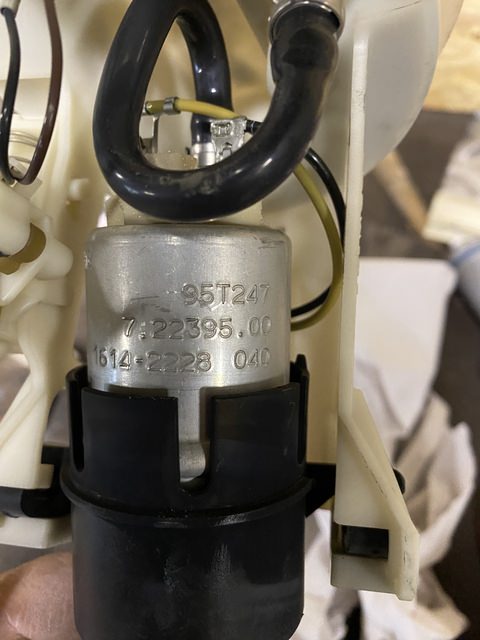

Pompe à essence hs
où puis-je la commander ?
disponible chez bmw ?
une astuce pour la sortir de son cerclage plastique ?

Il te faut acheter que la pompe, attention c'est pas la même que le 3.0 litres, elle doit sortir 5 bars.
ça c'est la référence de ta pompe , une PIERBURG numero 7.22395.00
tu peux trouver ici, mais c'est réservé aux pros, donc il faut voir avec eux ou avec un garagiste , si il veut bien te la commander.
https://www.bresch.com/
Et ça c'est la référence de chez Bresch.

il y a 22 minutes, Bimmerboy a dit :
il y a 9 minutes, sloggies a dit :
ton bonheur se trouve chez Bresch  !!!
il y a 4 minutes, Bimmerboy a dit :
Pour toi celle de bresch se monte en lieu et place ? Aucune modification nécessaire
il y a 2 minutes, sloggies a dit :
oui, après y'a peut etre une ref chez AEM aussi qui pourrait correspondre, mais je connais pas, ce que je sais, c'est que la ref de Bresch correspond à ta pompe Pierburg.
C'est une Pierburg, et elle envoie 5 bars de pression d'essence.
Bien entendu, quand tu vas echanger les pompes, attention de rien casser !!!!! sinon la sanction va faire mal a ton larfeuille.
si @ACS3  repasse par ici; il devrait pouvoir te confirmer ça  :-)
