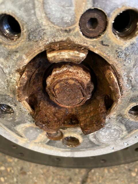

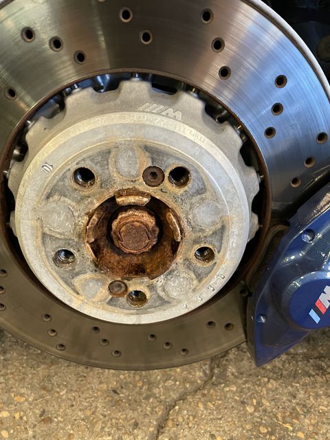

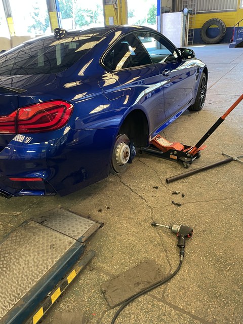

En voulant la sortir ce matin, pneu à plat 🤦🏻‍♂️
Est-ce normal toute cette rouille???
Sinon pneu réparé en 5 minutes. Y’avait une vis 🤷🏻‍♂️
Salut @Cico04,😉
Effectivement je trouve qu'il y a beaucoup de rouille également .
Sur ta photo on voit que tu as mis une rallonge à ta croix , tu as eu des difficultés pour desserrer les écrous ?
Tu as combien de kilomètres ?
Pour ma part je mets toujours un soupçon de graisse cuivrée à cet endroit pour ne pas avoir de rouille plus sur les filetages et cones des écrous le tout resserré à la clé dynamométrique et jamais eu de soucis .

Gaffe quand même ... la graisse (cuivrée, alu ou toute autre en fait ... ) sur les filets des vis de serrage ne permet pas de contrôler efficacement et précisément le couple de serrage de tes roues ...
D'ailleurs on ne conseille pas de graisser mais bien de lubrifier les filets et les portées ... ce qu'on fait avec un peu d'huile.

quand je dis que je met de la graisse cuivrée , la quantité est tellement infime que c'est plus pour me rassurer pour le prochain démontage q'autre chose . 😂😂
Pas de souci ... le principal est que tu sois rassuré !!
Dernière anecdote avec la graisse, sur une roue arrière de mon Z3 après quelques tours à Magny-Cours pour le BMW Passion Tour (vidéo ci-dessous), j'ai trouvé un comportement bizarre à la voiture ... en fait j'étais en train de perdre la roue ARG ... et en démontant j'ai vu que les vis avaient été serrées avec de la graisse alu ... ce qui me conforte dans l'avis ci-dessus ;-)

J'avais dressé le même constat sur la mienne, je ne comprends pas d'ailleurs comment c'est possible car j'ai un usage tout à fait normal dans des conditions plus que classiques. J'avais passé un coup de brosse à metaux et rempli avec de la graisse pour protéger

oui effectivement on a eu du mal à desserrer …le gars a dit que ça arrivait de temps en temps mais que ce n’était pas grave.  🤷🏻‍♂️
la voiture a 28 000 km.
