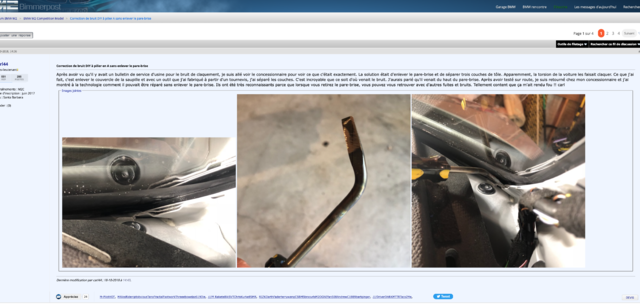

Il me semble sur bimmerpost que certains avaient des soucis avec les jointures métal en bas du pare-brise (trop longues)
comment_1085205
Il y a 14 heures, Snoopy92 a dit :
Ok merci ! je viens de trouve ça et ça correspond à mon bruit
https://f87.bimmerpost.com/forums/showthread.php?t=1540237
je vous tiendrais informé

j'ai effectué la manip du tourne vis et le problème est réglé ! merci.
