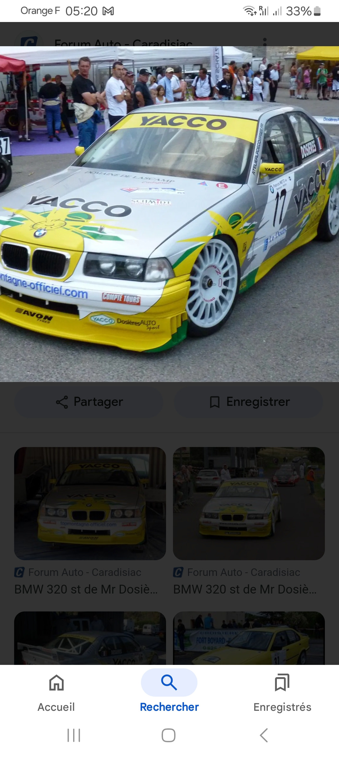

On a pas le visuel de l'extérieur de la caisse ?  une autre couleur que le orange lui irait sûrement mieux
C'est le même moteur que celle ci en photo?
il y a 59 minutes, julien m a dit :

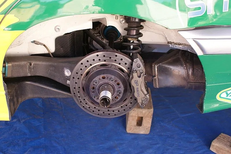

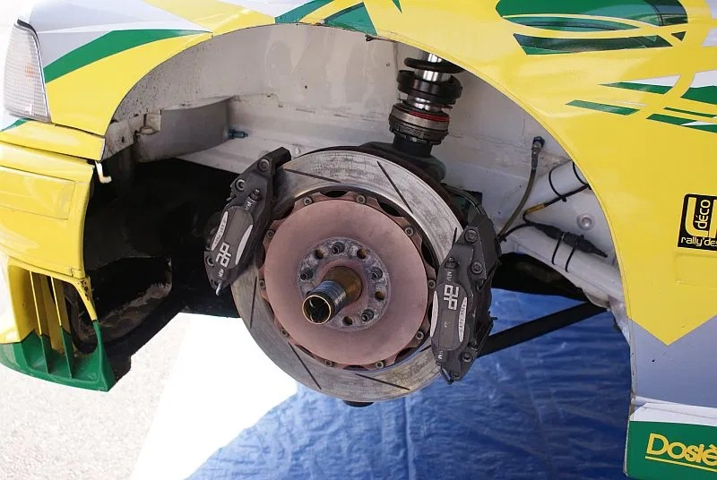

non celle de Dosiere c'est une des ultimes evo , elle a un S42

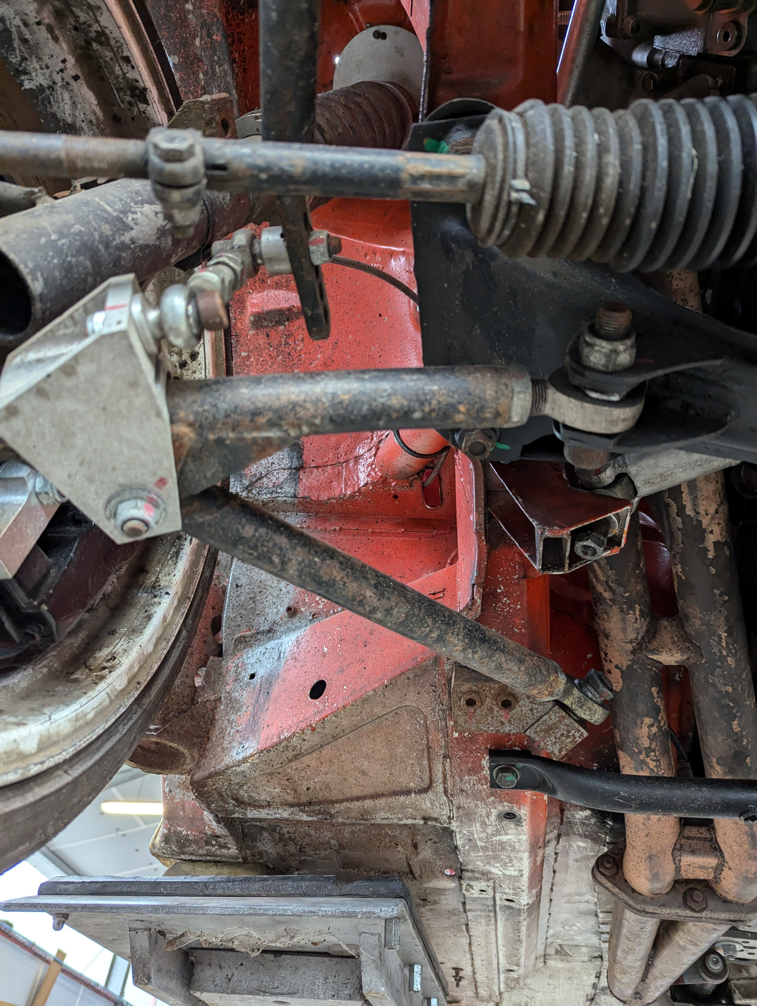

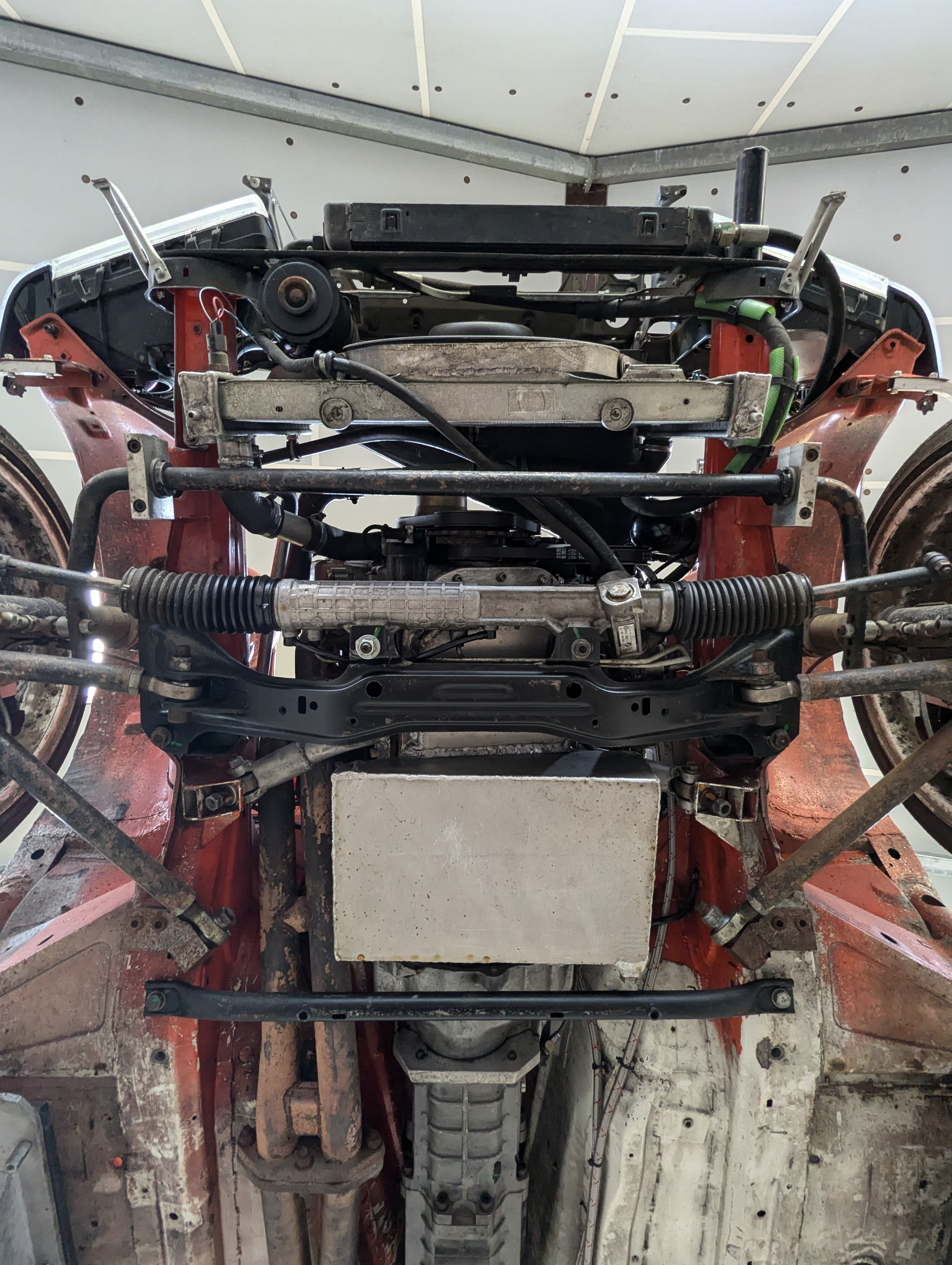

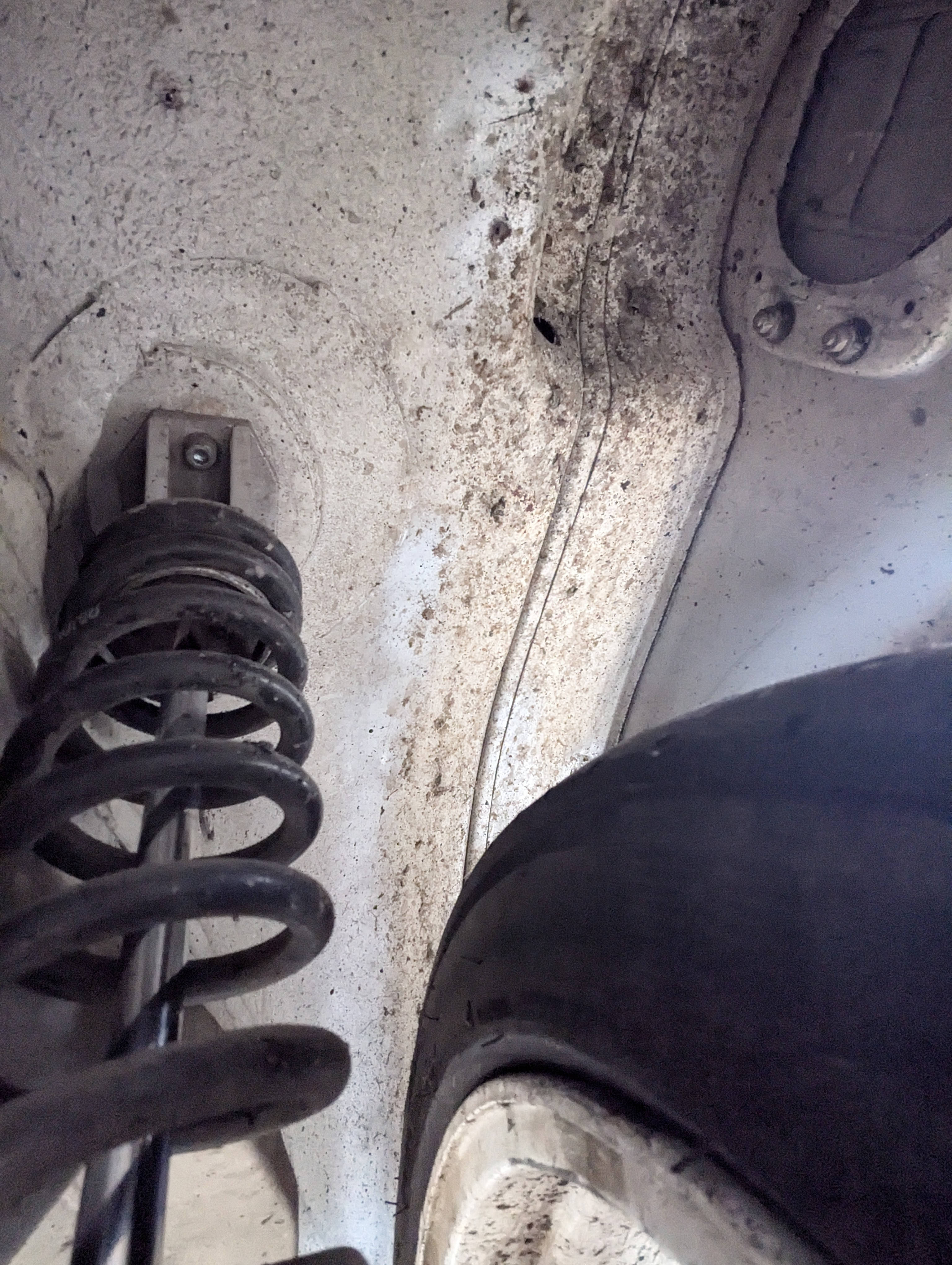

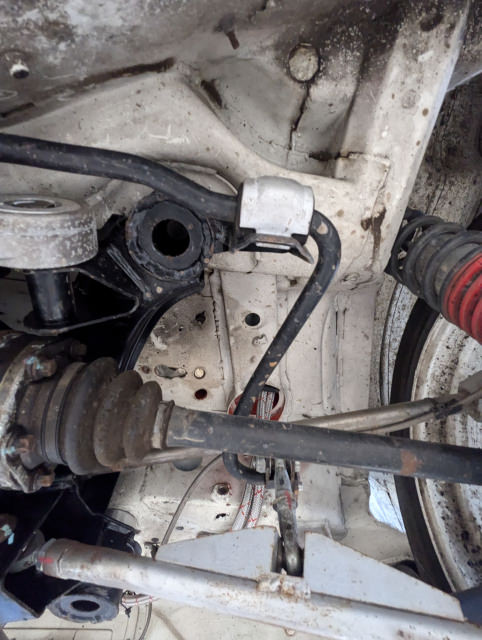

Il y a du boulot sur les trains AV/AR  la!
@Gabs94 c'est etonnant qu'ils aient gardé le pont en 210 de 3,2 avec un "petit" moteur, passer à un 168 (carter alu bien rare par exemple) plus radiateur et les peripheriques ferait gagner pas mal de poids et d'inertie

La voiture de Dosière est précisément l'ultime mouture, avec les trains McLaren embarqués alors que la mienne est tout l'inverse : une coque / moteur de développement, la seconde jamais produite.
Il faut aussi avoir à l'idée que les pièces installées sur ces autos le sont en respect du règlement qui évoluera lui aussi.
Beaucoup de choses ne sont donc pas idéales, mais prévues pour répondre aux, voir contourner, les contraintes du règlement.

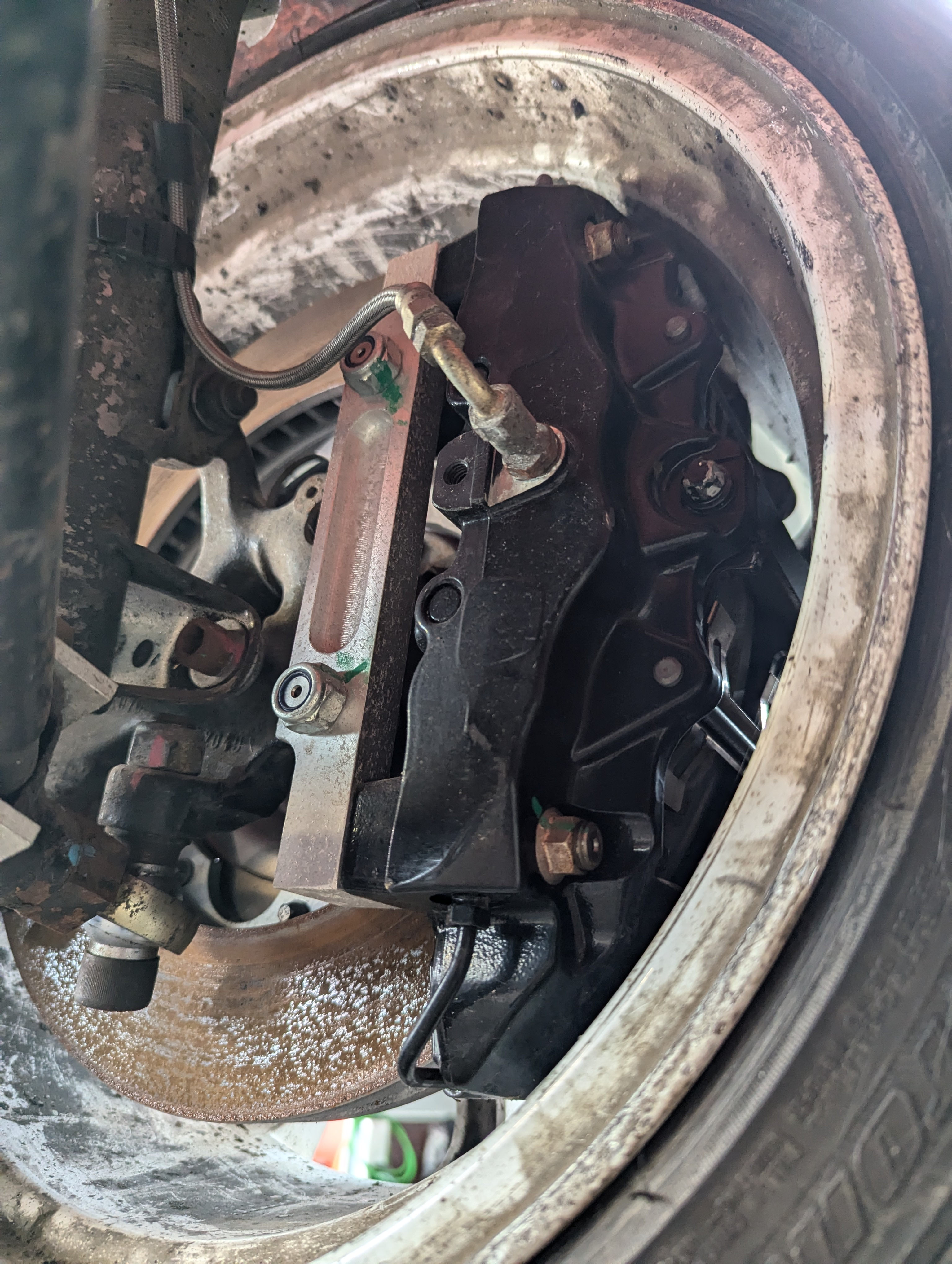

Je pense par exemple aux étriers de freins, ça ressemble tellement à une histoire de "interdit de mettre des freins de plus de telle taille", oh ben pas de soucis, mais le règlement ne stipule pas le nombre d'étriers...

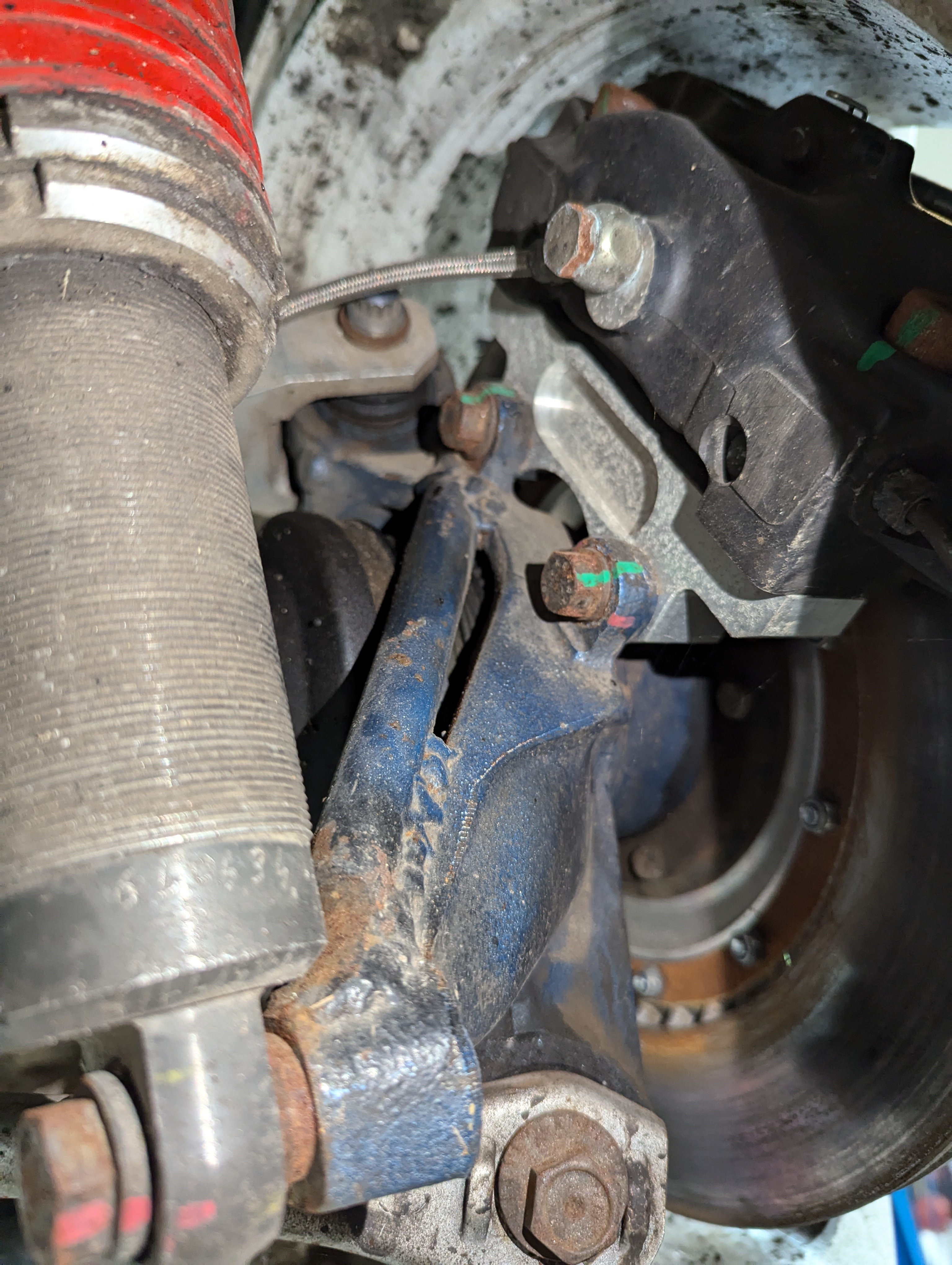

Pour revenir à la voiture que je vais acheter, et comme je l'ai dit, elle n'a pas les trains STW dont Jean-Phi a retrouvé berceau avant, W brace et berceau arrière.
Pour pouvoir installer tout ce beau monde il faudrait les bras, porte moyeux et tout le nécessaire. En particulier la séquentielle Hollinger d'époque qui sur les évènements passe plus de temps en dehors de la voiture que dedans... et qui tourne à l'envers. Avec son pont spécifique aussi qui tourne à l'envers aussi... enfin on va très loin et déjà que je m'endette pour payer la voiture, on va pas se faire des plans sur la comète.

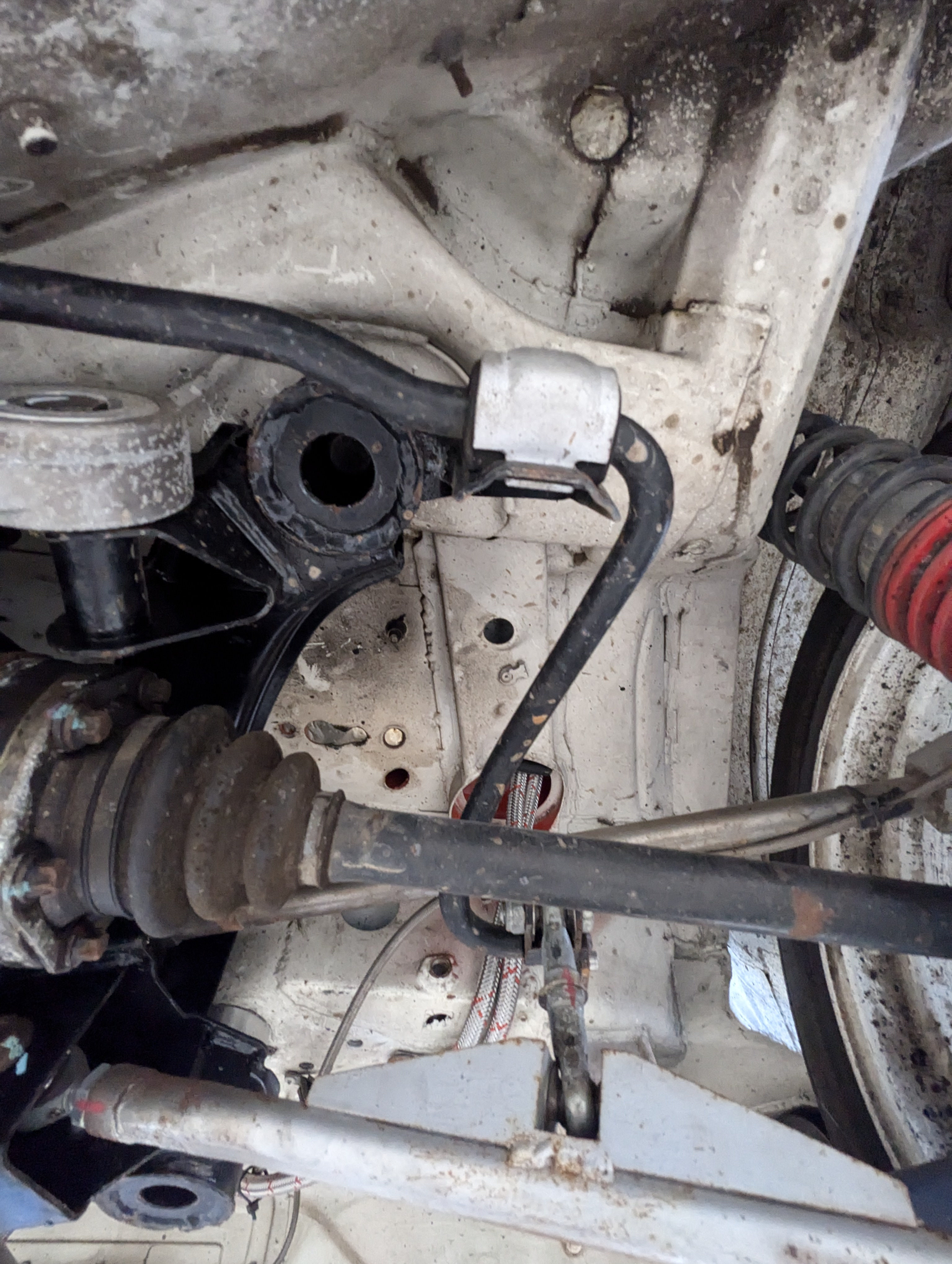

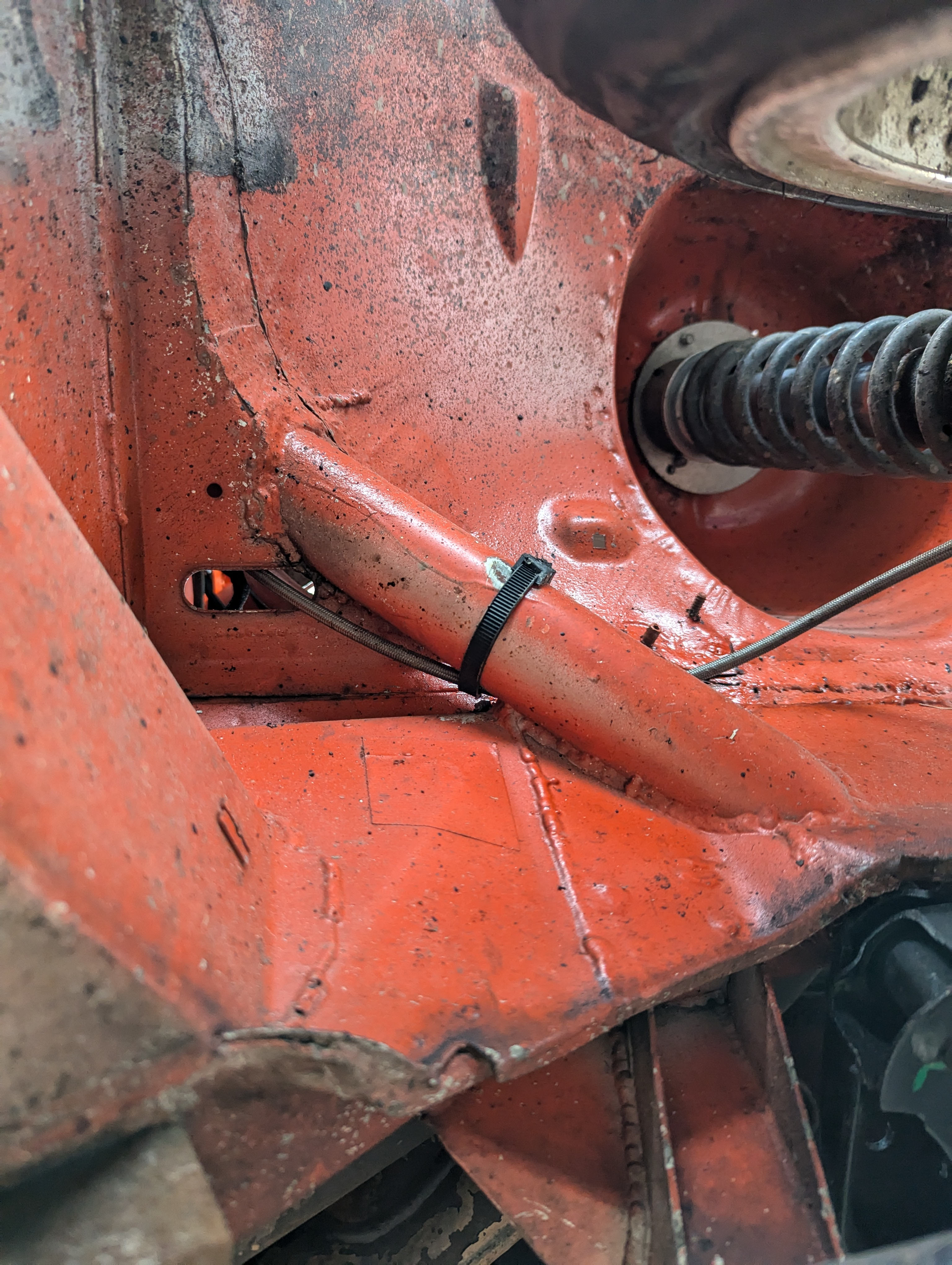

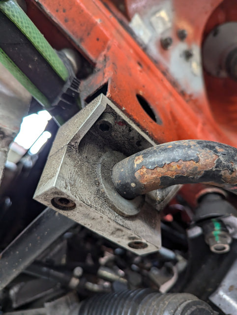

Les trains en place sont à mon avis très bien, il faut surtout des amortisseurs adaptés, une bonne révision de l'ensemble. Une grosse barre stab derrière, l'avant étant réglable, on verra bien ce que ça donne à l'utilisation.
Et le kit de correction du roll center arrière puisqu'il est installé devant.
Trouver des roues adaptés, choisir une taille de slick idéaux pour rouler bien et pas cher. Il me semble que c'est du 18 ou du 19 en stw avec une largeur 200 ou 210, c'est très fin.
Je vous met dans le prochain message quelques photos des trains car je vous sent impatient.

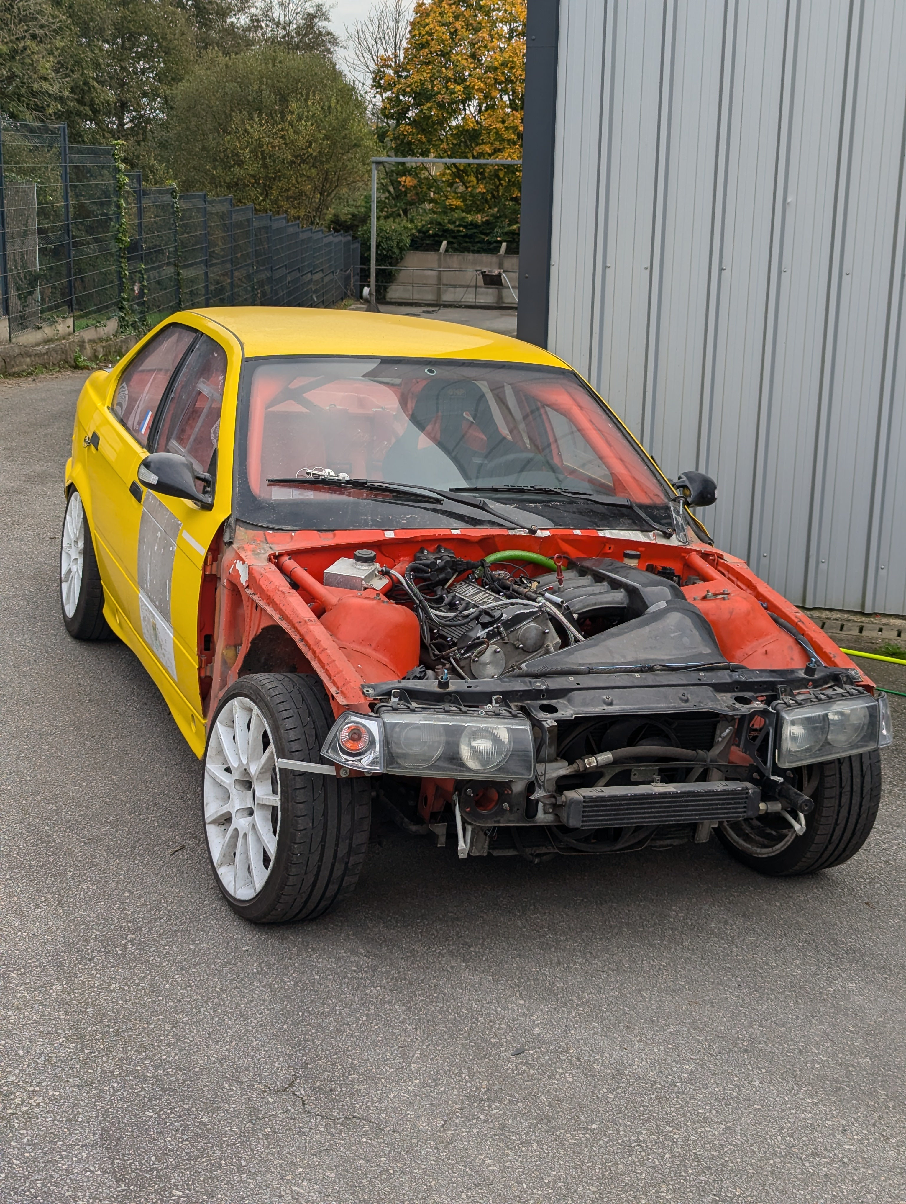

Ainsi qu'une photo extérieure pour Julien mais accrochez vous bien elle n'est pas belle. Avec des clignos et des rétroviseurs chinois mdr ! Sur une véritable STW. Ca m'a fait bien sourir.
