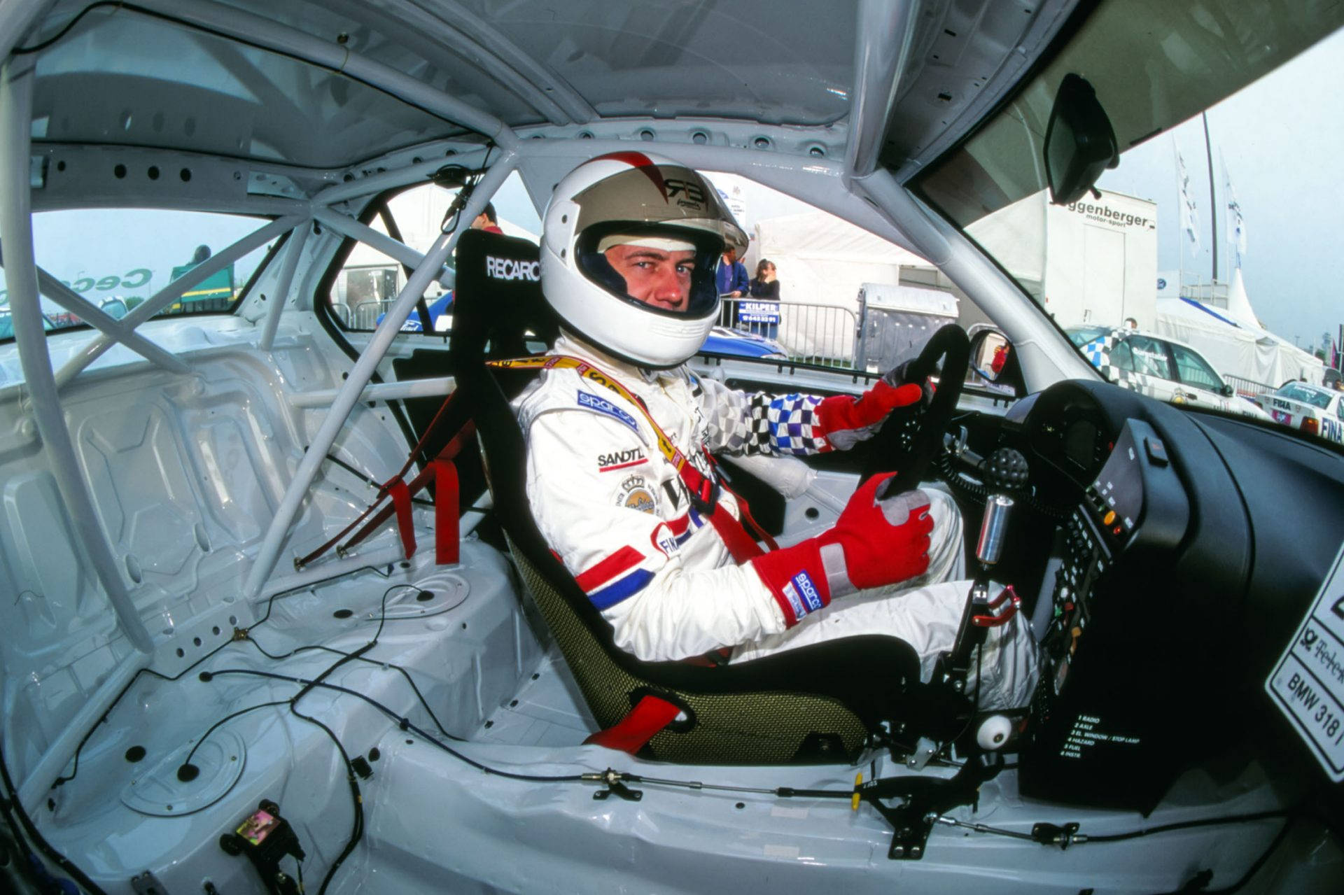

Je posterai ce soir, mais en fait comme je disais plus haut, mon auto se rapproche de la 318i STW qui a gagné les 24h de Spa 94. Même arceau, exactement, et moteur.

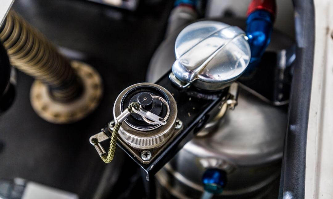

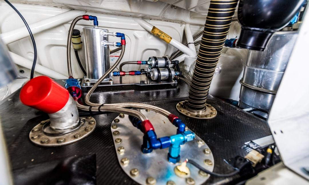

Cette auto était en vente sur racecars direct et la bâche à huile n'est pas à proximité du moteur / boîte comme sur les S42, mais dans le coffre côté bac à batterie :
Pour la répartition des masses c'est pas mal, et pratique, mais ça fait du passage de flexibles, et pour les vidanges ça risque d'être un sale boulot. Surtout pour éviter d'avoir une mauvaise purge...

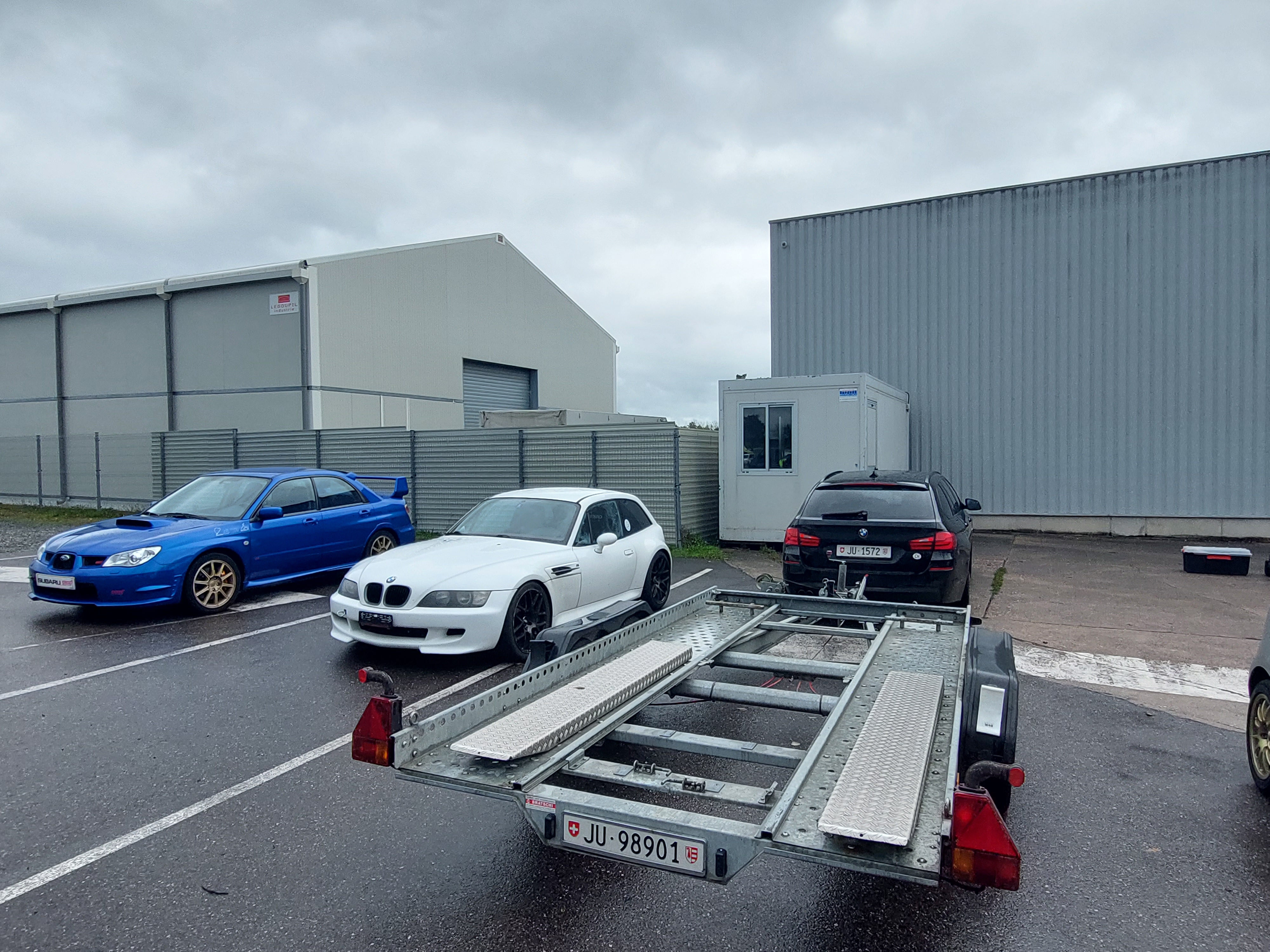

Sacré programme! Pour le plateau, moi je loue… 120€ Le week-end ça ne vaut pas la peine de s’emmerder à stocker, entretenir et sortir 5k€ de trésorerie. Je rentre ça dans les dépenses piste.
Pour la remorque tu peux trouver un plateau d'occasion pour bien moins cher.
J'ai acheté le mien 2'500 expertisé en excellent état. Je l'ai depuis 2016 ou 2018 et il roule toujours très bien.

Dernier point, un plateau.... tu l'utilises jamais mais tu en as toujours besoin. Si tu as un peu de place... et une bonne occasion, sautes dessus. Pour la manoeuvre, au pire tu le dételles.

Oui pour le plateau je pense decharger l'auto sur un parking à 300m et la rentrer comme ça. Enfin on verra bien, on va pas se poser trop de questions pour l'instant 😅

PS : Pourquoi chercher impérativement à passer en carter sec ? Peur d'un éventuel problème de pression d'huile dû au ballottement de l'huile dans la config actuelle ?
il y a une heure, Madbul a dit :
Bravo pour ta trouvaille !
Tu as là un vrai truc qui va, pour sûr, faire tourner les têtes sur circuits et pas que !
Ça nous promet pas mal de contenu intéressant à lire, sympas pour nous. Merci
Je pense que tu fais bien d'essayer de la rouler sans aller trop dans les finitions visuelles.
Comme me dit l'ami @Goethe27, si le système actuel fonctionne, pourquoi ne pas le fiabiliser plutôt que de repasser en carter sec. C'est aussi une solution à étudier.
Ce qui m'embête et je vous ferai des photos, c'est que la courroie qui entraîne la pompe à huile me paraît tout de même fine et ne "remplie" pas la poulie de pompe. Rien que ça, ça me fait mal aux yeux...
Après les pressions d'huile sont bonnes puisque si je compare les valeurs à l'afficheur de la vidéo que j'ai mis avant, on avait la même chose au mano TDB quand on l'a démarré avec l'ancien propriétaire.
On va continuer la réflexion.
En attendant je vous met quelques jolies photos de la 94 de Spa, vous reconnaître les moindres détails de l'arceau :
