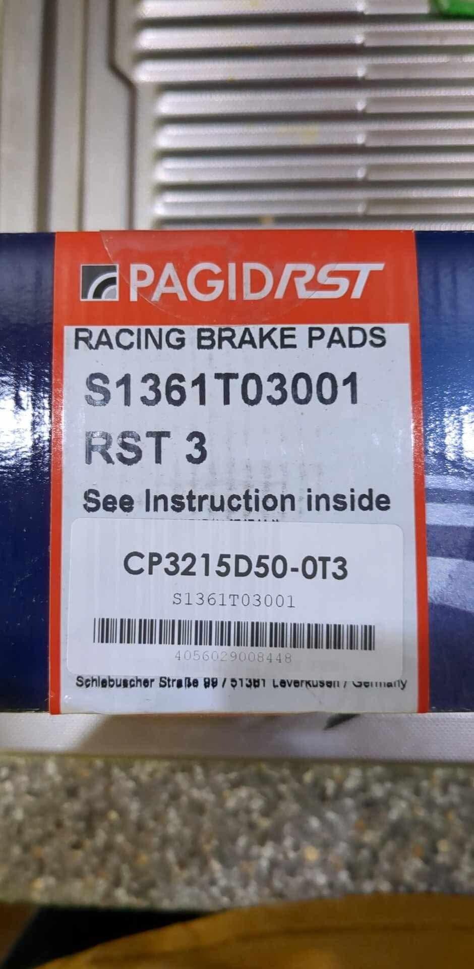

Voilà pour les plaquettes 👌🏻
il y a 16 minutes, Gabs94 a dit :
Top, t'est un chef! Merci ! Nurb fin mai en perspective... 🤩
il y a 11 minutes, Bastien25M3 a dit :
Je pense y aller le 18/19 en passager 😅
