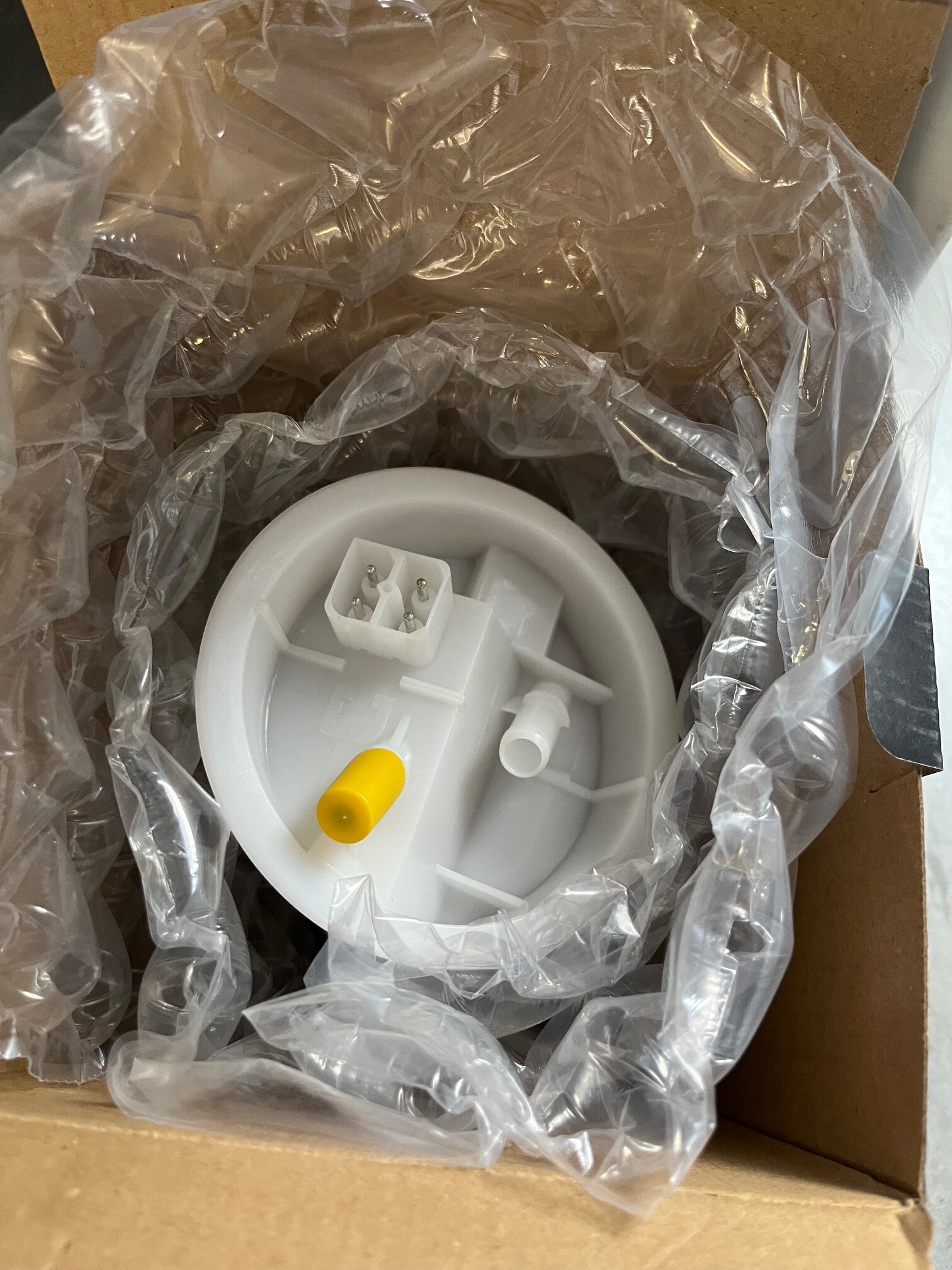

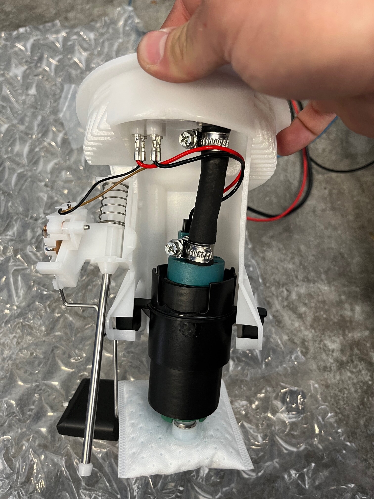

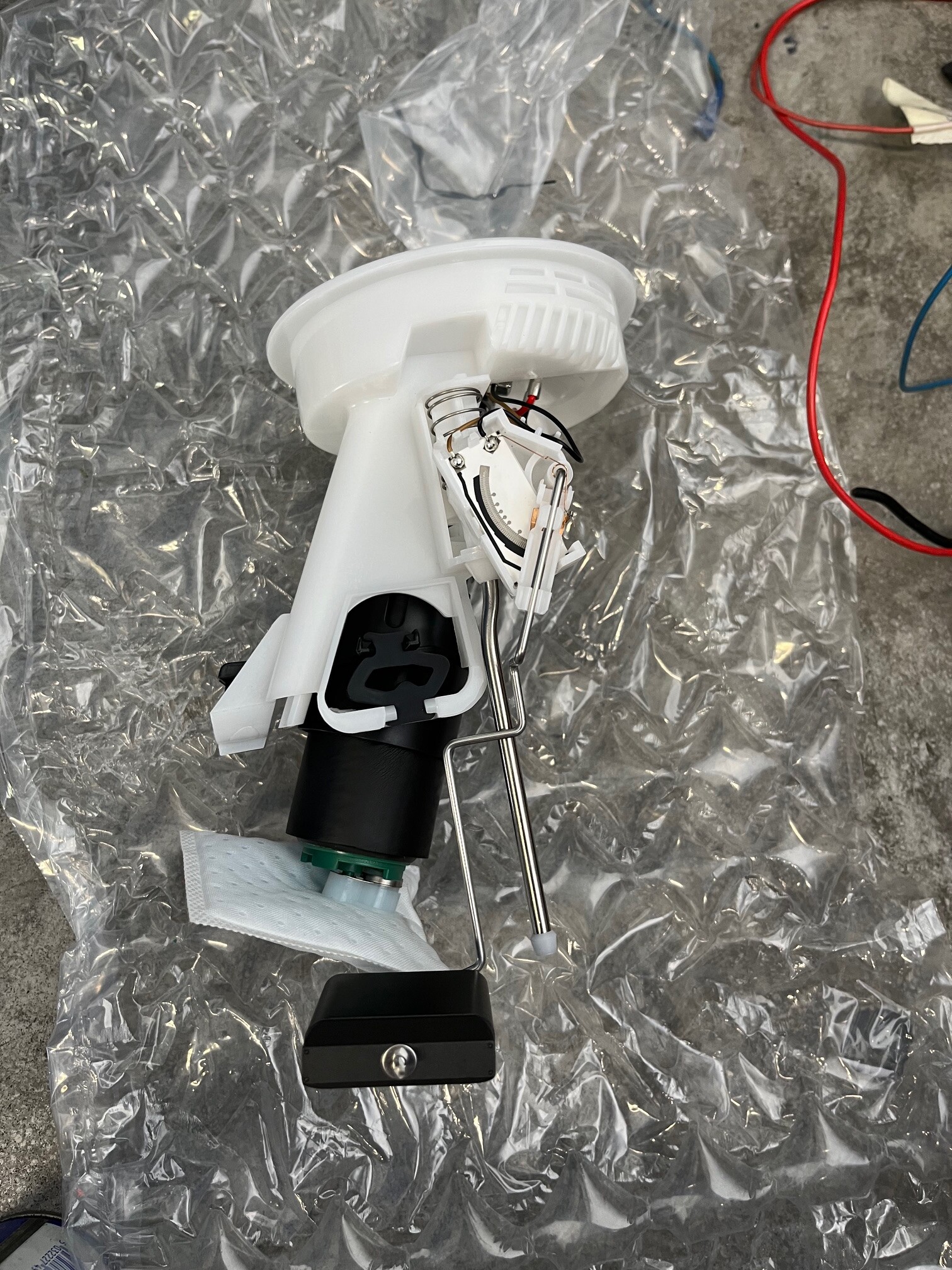

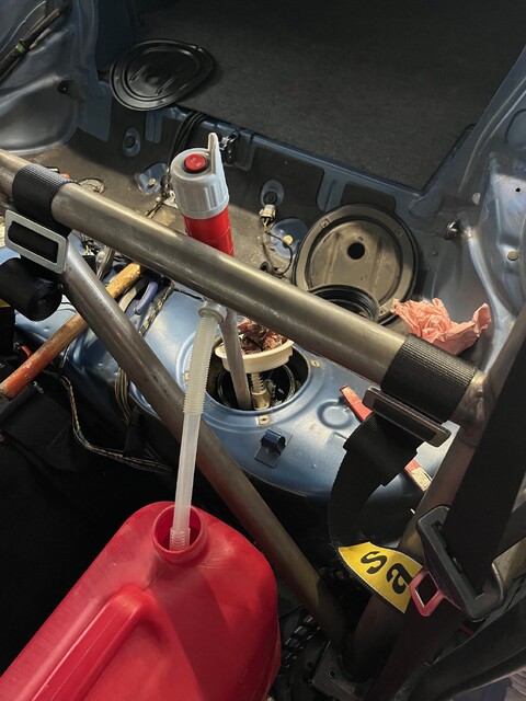

Hello tout le monde ! Petit Update de la M3 qui s'est bien remise depuis Bresse le 27 Avril ! 😄
Au programme depuis :

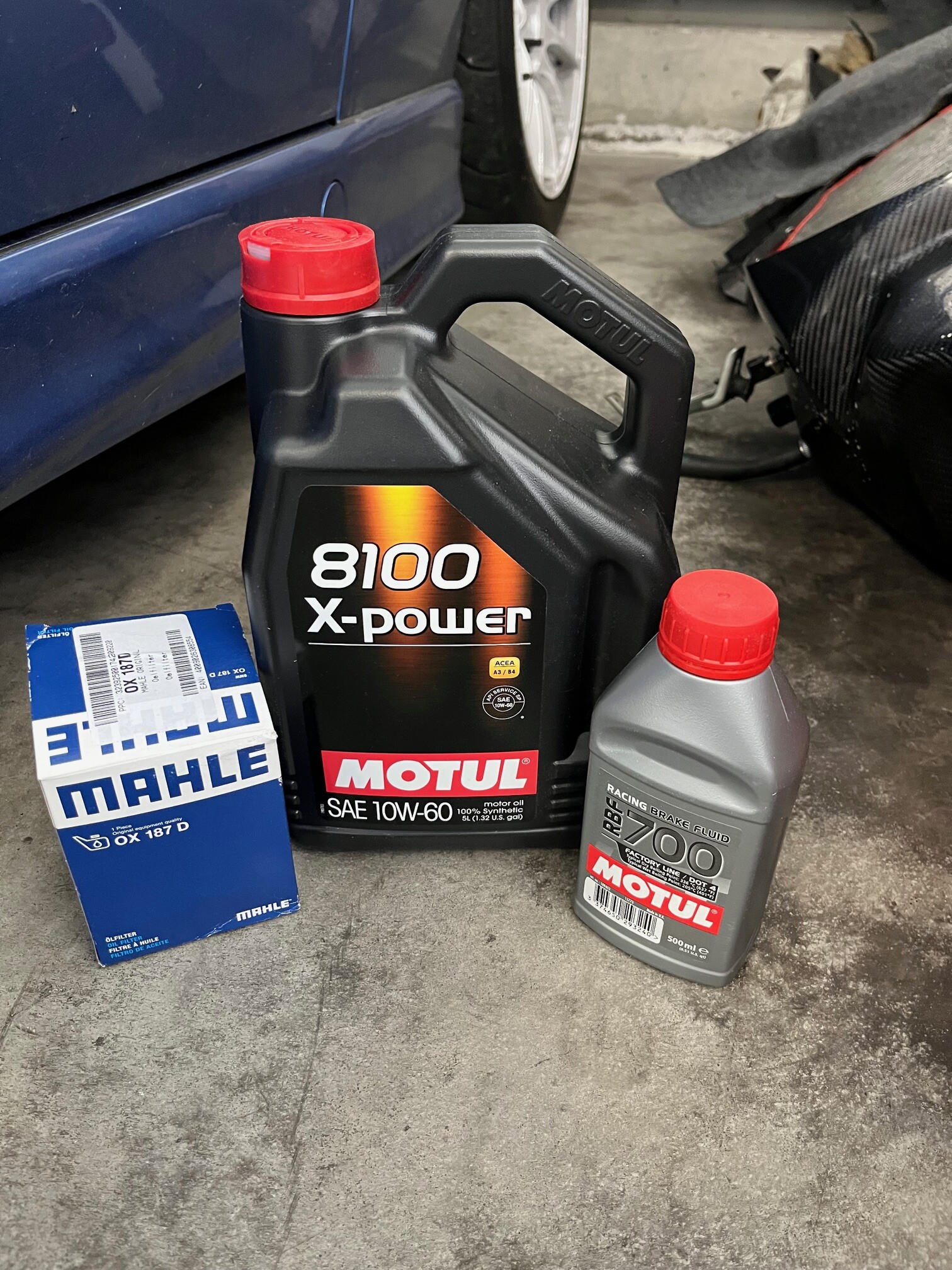

- Vidange moteur
- Purge des freins
- Montage Double pompe a essence
- Check complet

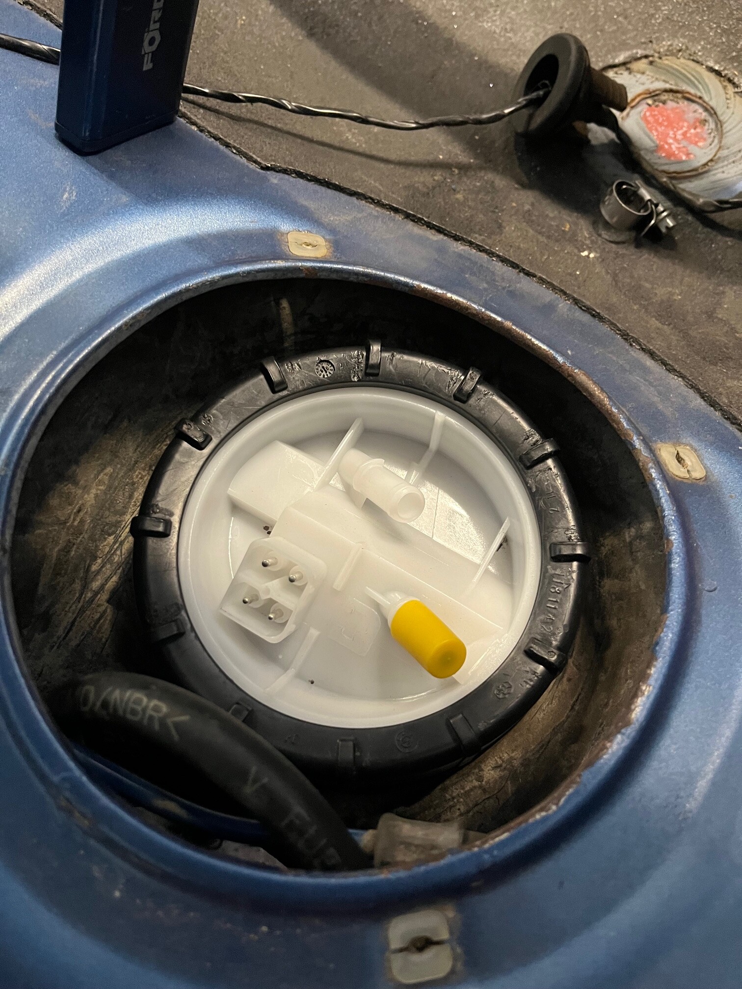

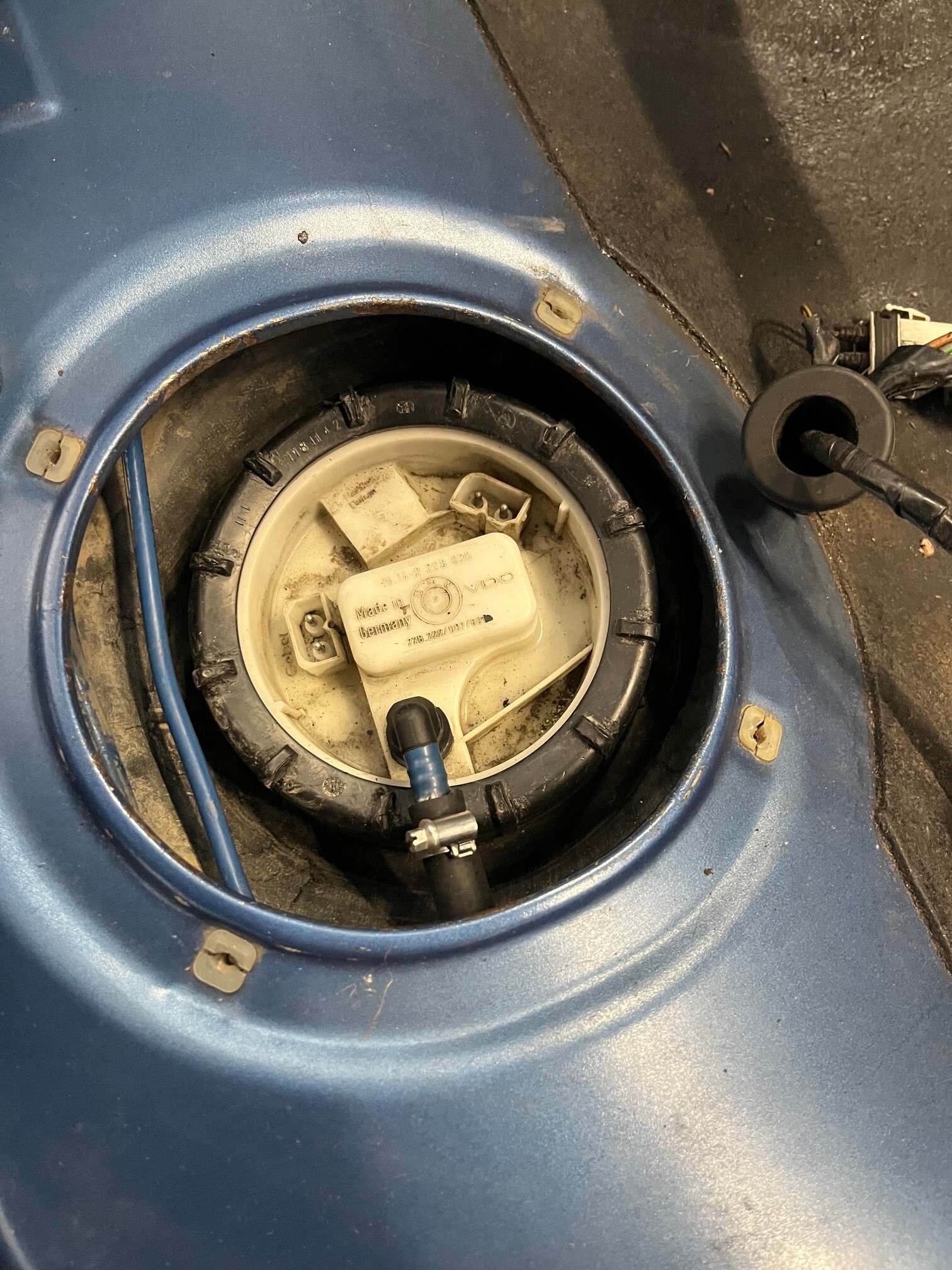

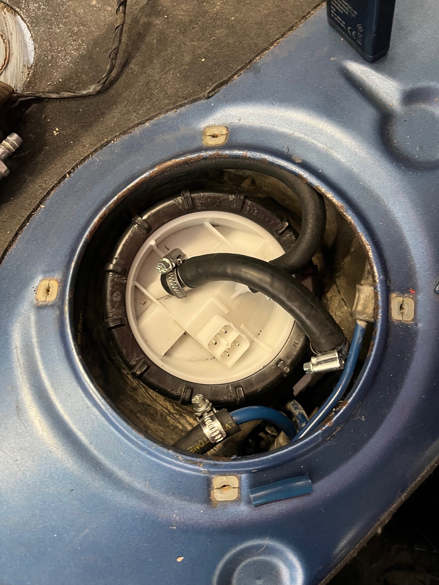

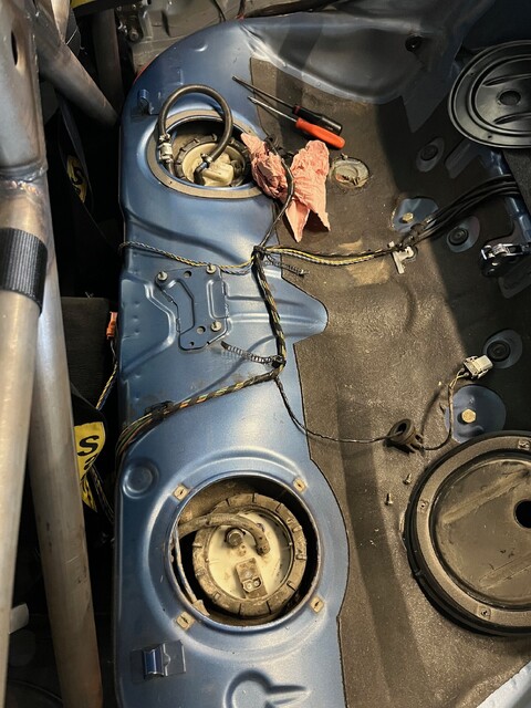

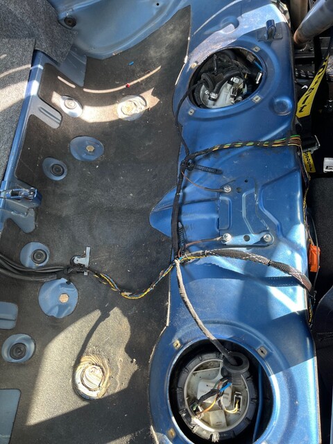

Alors en vu d'aller au Nürburgring le 29/30/31 et 1/06 je me suis penché sur un de ses derniers "problèmes", la déjauge en carburant. Avec l'auto, Gab m'a donné une seconde unité de pompe d'origine et une pompe AEM pour l'e85 comme monter sur l'auto actuellement. La pompe je la garde de côté au vu de la rareté maintenant... Pour mon idée de montage, un couvercle de pompe de 320i par exemple, irait impeccable puisqu'il a le départ et retour en carburant sur un seul côté, donc parfait pour faire un montage simple et efficace a l'aide de raccord en T et d'un peu de durite neuve (comme on peut le voir, un petit bout de durite n'a pas du apprécier l'e85, alors que toutes les autres durites sont impeccables, même les origines. Après avoir mesurer en étant large le nombre de mètres de durite et les raccords besoin, j'ai commander sur Flexeo tout ce dont j'avais besoin, et sur Autodoc une pompe complète juste pour le couvercle, et du côté électrique, j'avais déja tout, un relais et porte relais, de la gaine, du câble d'assez grosses sections, des prises d'origine BMW qui venaient d'un faisceau de E36 que j'ai de côté, un habillage de faisceau pour faire propre et feu.. Voici le montage donc, le départ de la pompe d'origine part comme a l'origine le long du réservoir coté conducteur a cet endroit j'ai couper, mis un T, et repris la ligne d'origine. Pour le retour j'ai juste eu besoin de mettre un raccord de 12mm a 8mm vu le trou de retour plus gros sur la pompe de 320i, un bout de durite neuf et le tour est jouer. La jauge pour la faire passer dans le côté conducteur il m'a fallu lui faire faire un quart de tour pour la mettre dans le même sens que celle d'origine de ce côté. Et voila un montage simple et qui je pense me permettra de repousser une bonne fois les déjauge..
SPOIL : CA NE MARCHE PAS 🤣 J'ai fait 40 km pour essayer et l'auto est pauvre, mais vraiment trop pauvre .. Je pense que une pompe renvoie a l'autre et inversement et du coup pas assez d'essence qui va a la rampe, donc maintenant 2 choix : Soit je monte 2 clapet anti retour avant mon raccord en T, soit je réfléchis a un tout autre montage en interne, avec la pompe qui pousse au retour d'origine côté conducteur jusqu'au dessous de pompe côté passager, a voir, dites moi quel serait le meilleur choix ? En attendant je remet d'origine pour le Ring et on verra ensuite ! Au moins j'aurais essayer..

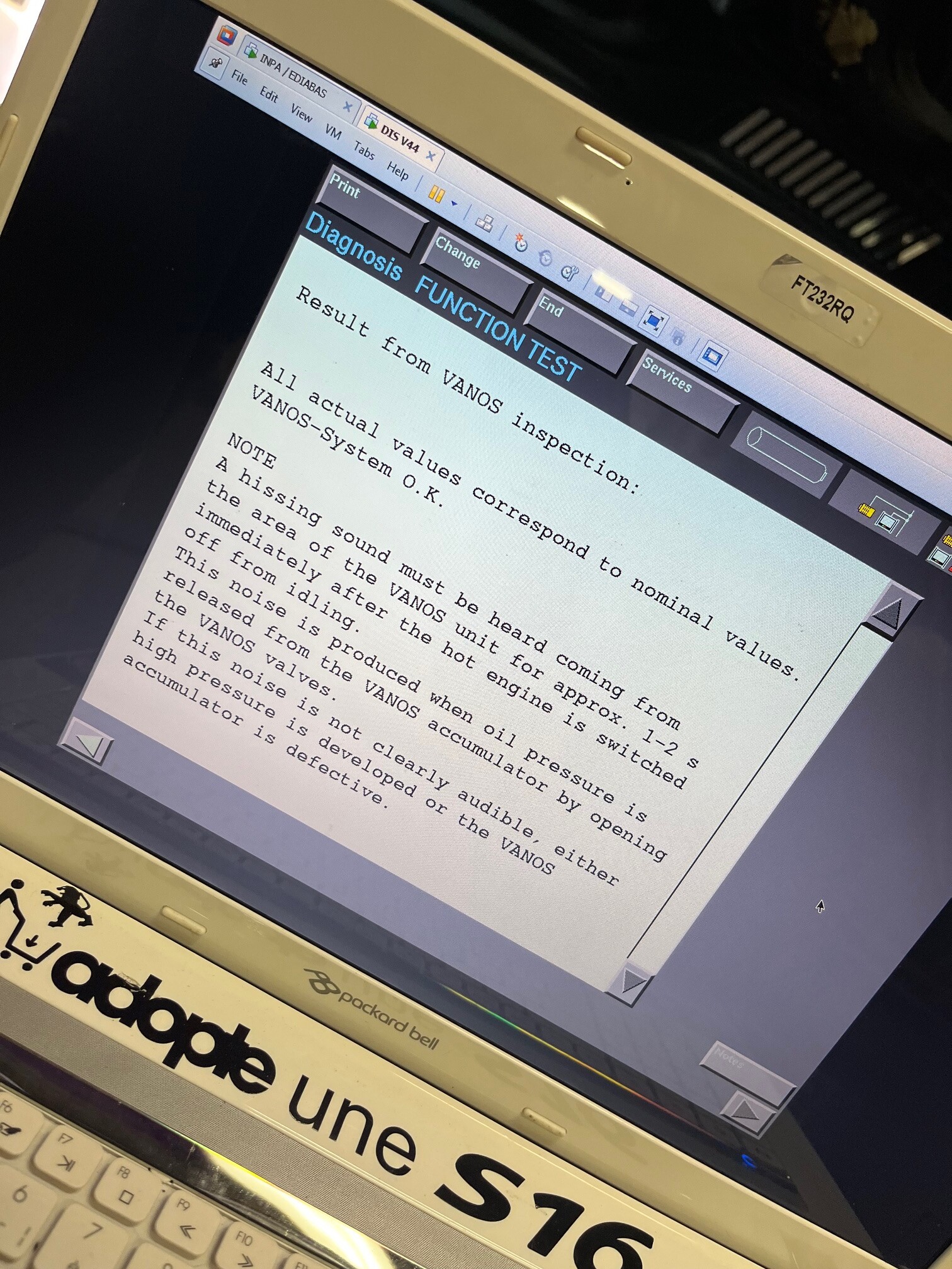

En parallèle, Vincent m'a demander de faire un test Vanos pour être sur du réglage de cartographie a venir, chose faite, et tout va bien ! Ouff ! 🫡
Donc nous voila aujourd'hui le 23/05, l'auto est pratiquement prête a aller avaler quelques kilomètres de la Nordschleife ! J'ai hâte et en même temps j'appréhende un peu forcement 😛 il me reste qu'a affiner encore et encore la cartographie avec Vincent, on est bientôt au bout, j'ai quelques doutes sur les sondes large bandes qui m'embêtent un peu, je vais essayer de creuser de ce côté la, j'ai parfois des retour au ralenti ou ca m'affiche 22.4 d'AFR alors que c'est pas possible au vu de ce qu'on a déja corriger, je suis aux alentours de 18 a froid, et ca redescend entre 14 et 15 voir un peu plus de 15 parfois, mais d'un coup ca redescend a 22.4 comme si l'afficheur perdait la synchros ou les sondes, je ne sais pas..

Elle est Ok ta sonde AFR ?
Parce que 18 à froid c'est pauvre, très pauvre, sur la E46 je suis à 12,6 AFR avec le SP98 pour le "cold start".

Tout le principe de la double pompe E36 c'est de faire basculer l'essence du côté conducteur au côté passager.
Le fait que la forme du réservoir soit en U inversé implique qu'en virage à droite l'essence s'accumule côté conducteur au lieu de remplir le bac tampon interne dont j'ai "agrandi" la capacité et qui se trouve côté passager. En mettant une pompe côté conducteur donc, et en la forçant sur le retour tu remplis ce bac tampon pour les quelques secondes d'accélération en sortie de courbe à droite où il n'y a plus de retour d'essence et donc plus de venturi pour amener l'essence du côté conducteur au passager.
En mettant "en concurrence" et sur la durite principale les deux pompes, les effets sur une cartographie qui repose essentiellement sur le temps d'injection et donc le débit , tu n'es voué qu'à avoir des souçis moteur de débit non constants et ainsi de suite.
Au NOS, si tu roules under 8, tu vas avoir du déjaugeage à partir de 35L à Bergwerk, Steilstrecke, Hohe Acht, Brunnchen et peut-être même Planfzgarden. Hésites pas à remettre le plein après 3 tours rapides.

Justement c'est ce que j'essaye de savoir, des que j'ai remonter l'auto la j'essaye de lui mettre la sonde au cul sur l'appareil de pollution du boulot, je comparerais les valeurs au ralenti et en régime stabilisé. Je devrais en théorie être a 13 au ralenti a froid puis 14.7 au ralenti a chaud. Du moins, c'est ce qui est demander dans la cartographie
il y a 4 minutes, Gabs94 a dit :
C'est ce que je vais faire, comme j'ai fait pour les 2 trackday, des que j'approchais la moitié, je complétait au max.. On verra ensuite comme je peux faire mon branchement des durites, dans l'idée j'aimerais bien conserver tout le système d'origine mais y incorporer une pompe AEM dans le système de retour, de sorte a ce que ca soit pas pousser par gravité mais avec la pompe, et la, le bac d'aspiration serait remplis en permanence je pense. On verra ca après le ring, de plus, j'ai normalement déjà un Track Day a Mirecourt en Juin 😄 donc j'espère que ca le fera, surtout que cette déjauge est ennuyante juste au ring ou le tracé est long, en France je m'en fou puisque je vais avec 150L d'e85 et je complète au fur et a mesure

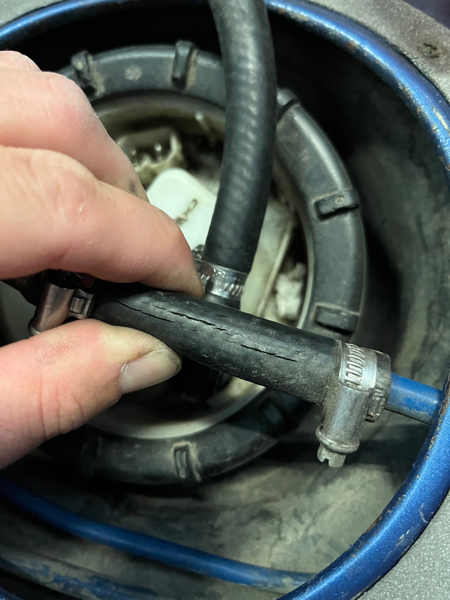

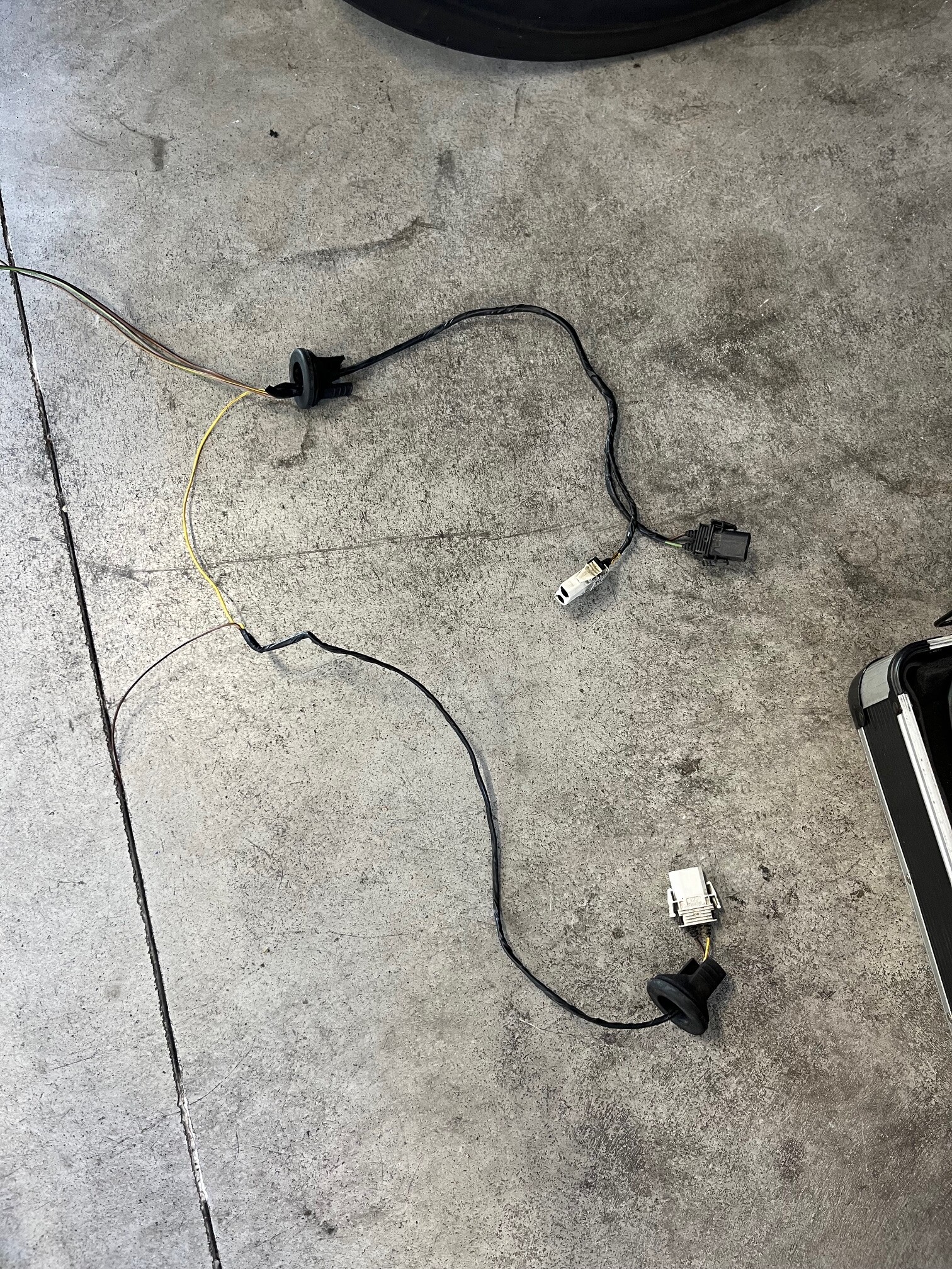

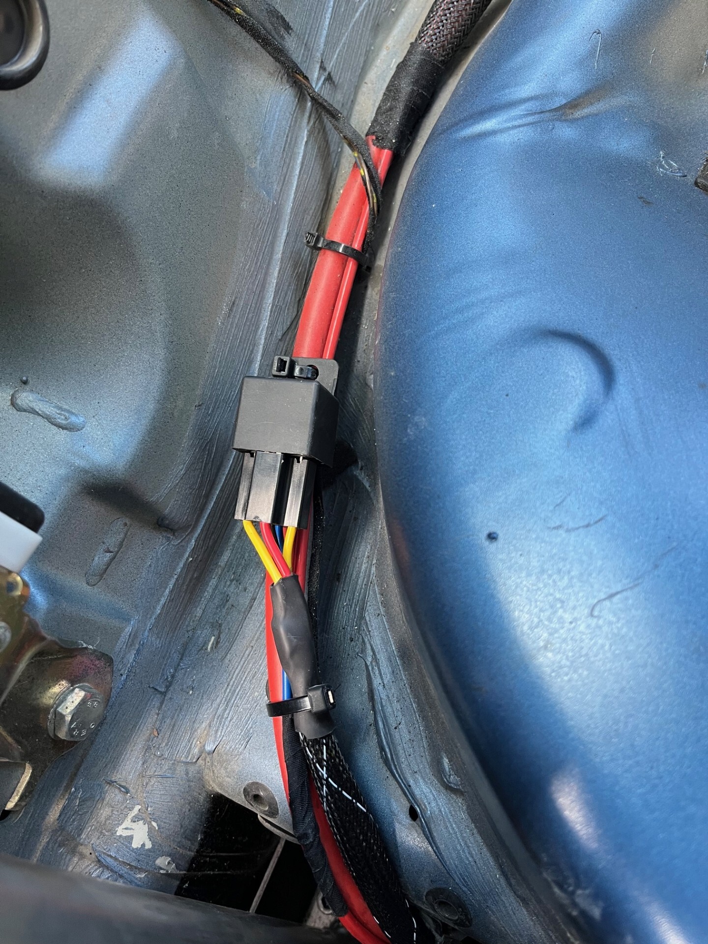

Je ne sais pas comment tu as fait tes branchements mais j'ai personnellement suivi cette méthode:
Tuto montage double pompe dans réservoir
Mes 2 pompes sont des DW200 e85 pour ne pas avoir une pompe qui donne plus que l'autre
J'ai ajouté un régulateur de pression en sortie de rampe d'injection:
Régulateur réglable E36 SCP shop
je me suis pour l'instant contenté d'alimenter avec le faisceau d'origine de la pompe avec un fusible un poil plus gros.
Ca marche super bien

J'ai suivi exactement le même PDF, juste pas mis d'autre régulateur que l'origine pour le moment, mais j'ai un petit UP, il faudrait que je ré essaye mon montage en y ajoutant des clapet anti retour. Le problème qu'elle avait n'était en fait qu'une mauvaise manipulation de l'auto par mon carrossier, qui, en la sortant a changer de cartographie, donc passer sur la cartographie SP98 pour de l'E85, bof bof 🤣, la elle tourne très bien c'est bon! J'ai encore fait ce matin une dizaine de log pour approfondir le réglage de la cartographie 😄 , demain midi vidange, et mercredi soir, sur la dépanneuse pour partir jeudi matin tôt direction l'Allemagne 😄

d'où le bruit étrange qu'elle avait fait lors de ton test vanos ! je pense que ca vient de ca 😅
je commence a me poser des questions sur ce fameux test ... 🤣
