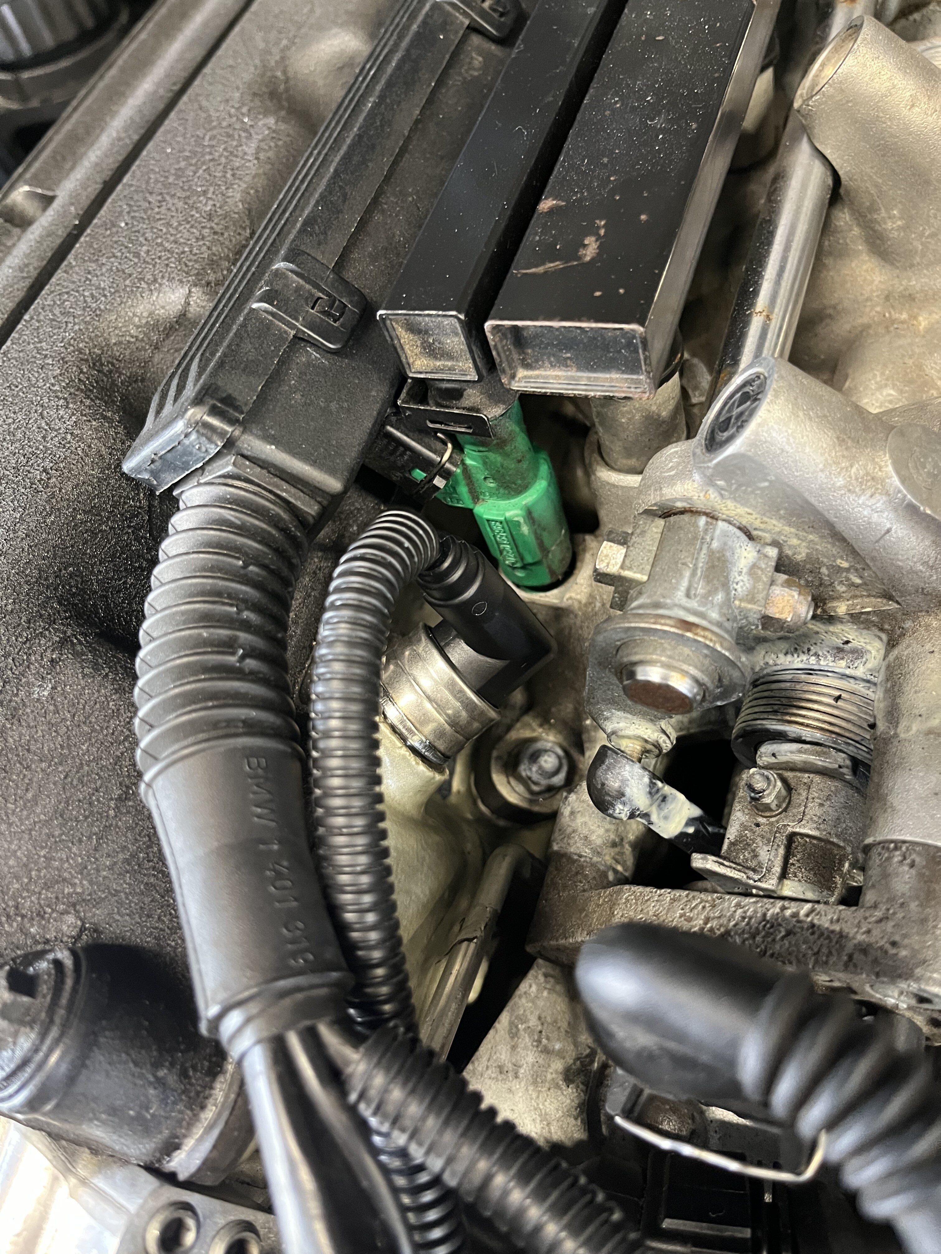

Yes les fils sont tous bien protégés, j'ai contrôler ce matin le capteur, sa résistance est bonne (1350 Ohms) mais par contre est ce que seul j'arrive pas a bien faire le test ou alors est ce que c'est ca la panne puisque quand j'ai contrôler son signal au contact/démarreur/ et moteur tournant j'ai 0V alors que je devrais avoir 5V en logique donc a voir.. Si je trouve pas de capteur vite, j'en commande un, mais si c'est pas ca, ca fait chier.. Je vais essayer cet aprèm de contrôler les électrovannes de vanos pour voir

Neuf chez BMW, 150€ et des bananes, mais dans l'idée j'aimerais bien testé avant pour être sur 🫡

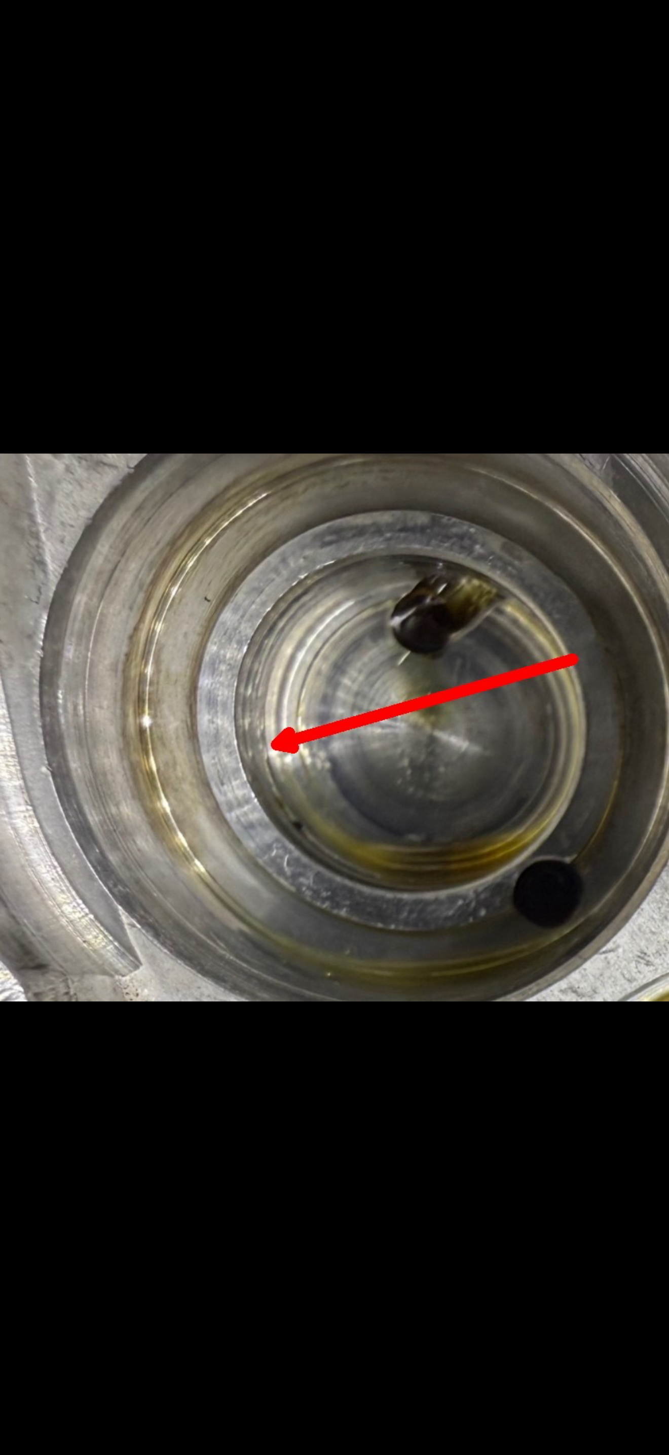

Oula, je pense être la personne la plus malchanceuse avec le vanos moi… mais moi c’est le côté échappement .
j’ai eu le même soucis avec vincent lors de la map avec lui le vanos échappement ne déphasait plus. Je l’ai déposé chez @ACS3 et c’était les joints qui avait craqué de l’etrovanne, donc changement des joints.
un an après, je passe la voiture au banc et rebelote elle ne sort pas ses chx et le test vanos défaillant encore les électrovannes échappement. Je décide de les envoyer chez probsten comme te l’a cité @Gabs94 et là il me dit de regarder le corps du vanos et BINGO!!! Il était creusé ce qui endommage les joints des électrovannes… la elle est chez maître @ACS3 pour un changement du corps vanos.

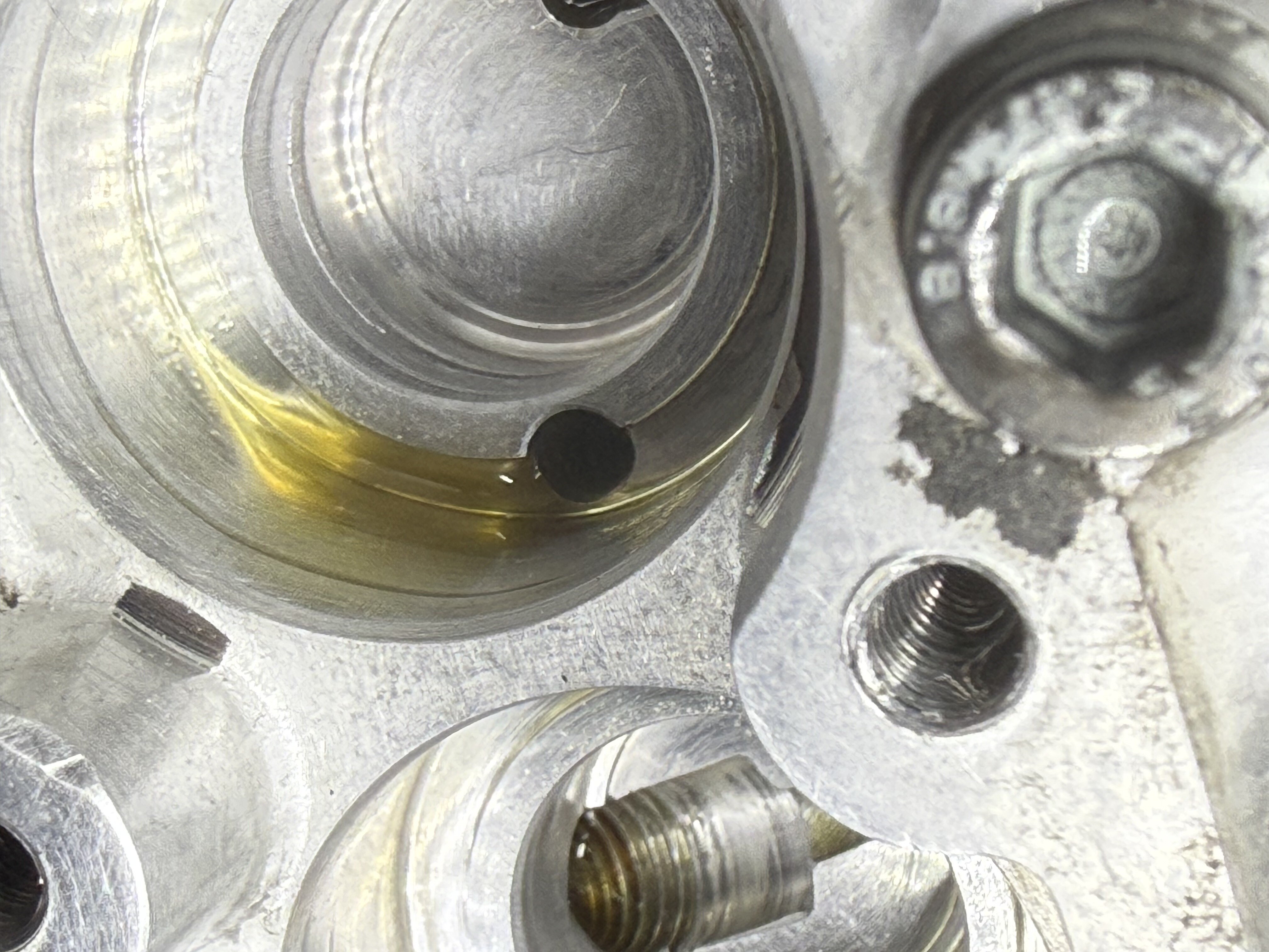

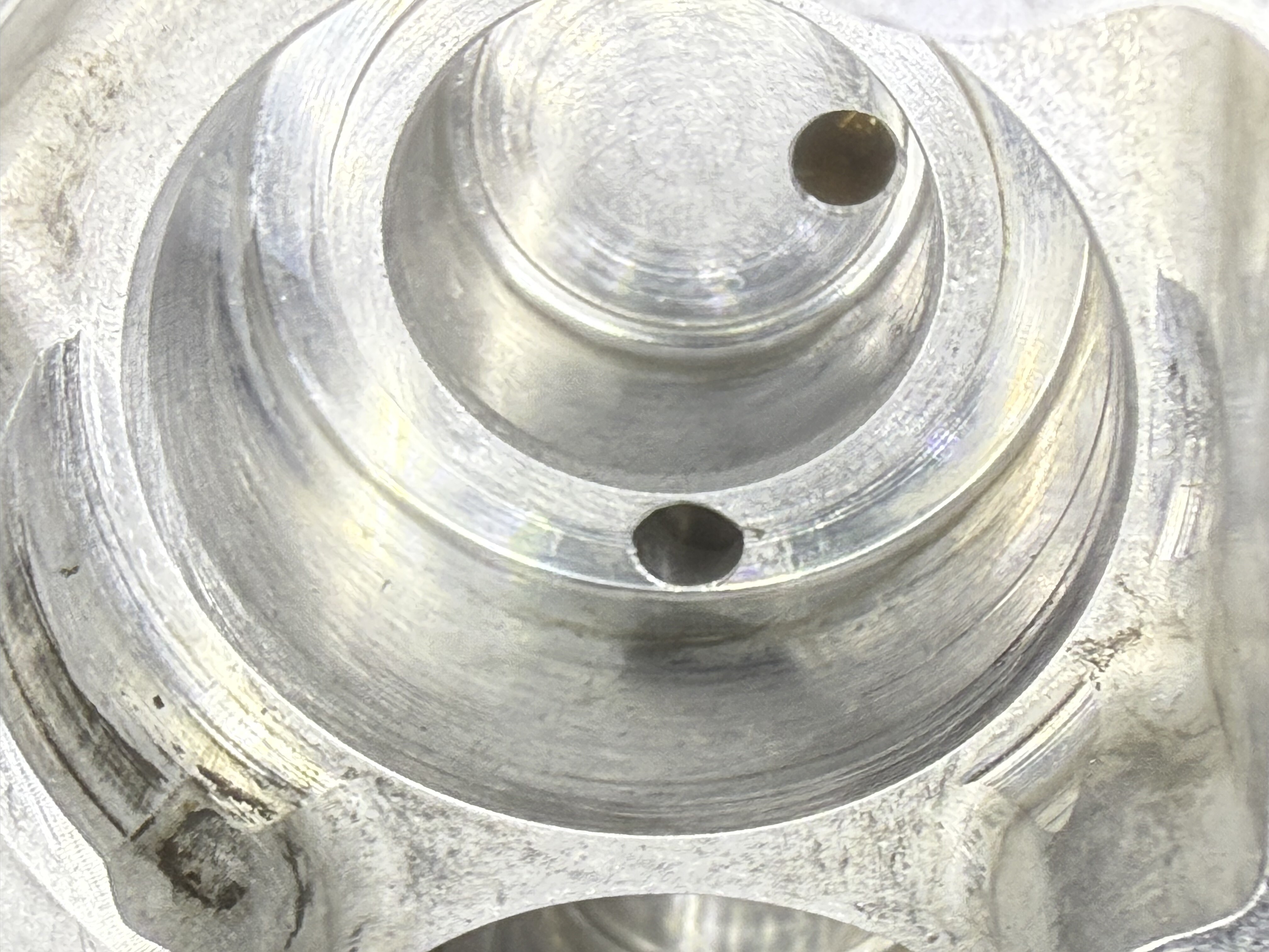

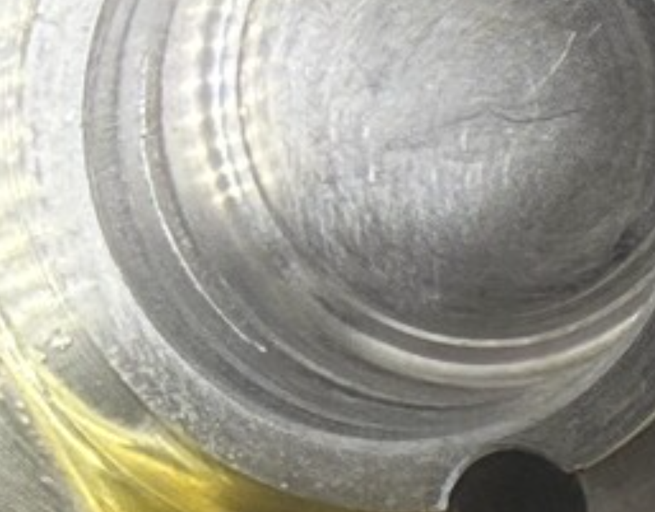

regardes les photos comment c’est creusé vs la dernière cote admission qui est nickel! Ça peut être la même chose toi.
Merci pour ton retour,
Quand tu dis creusé, tu parle bien de cet état de surface?

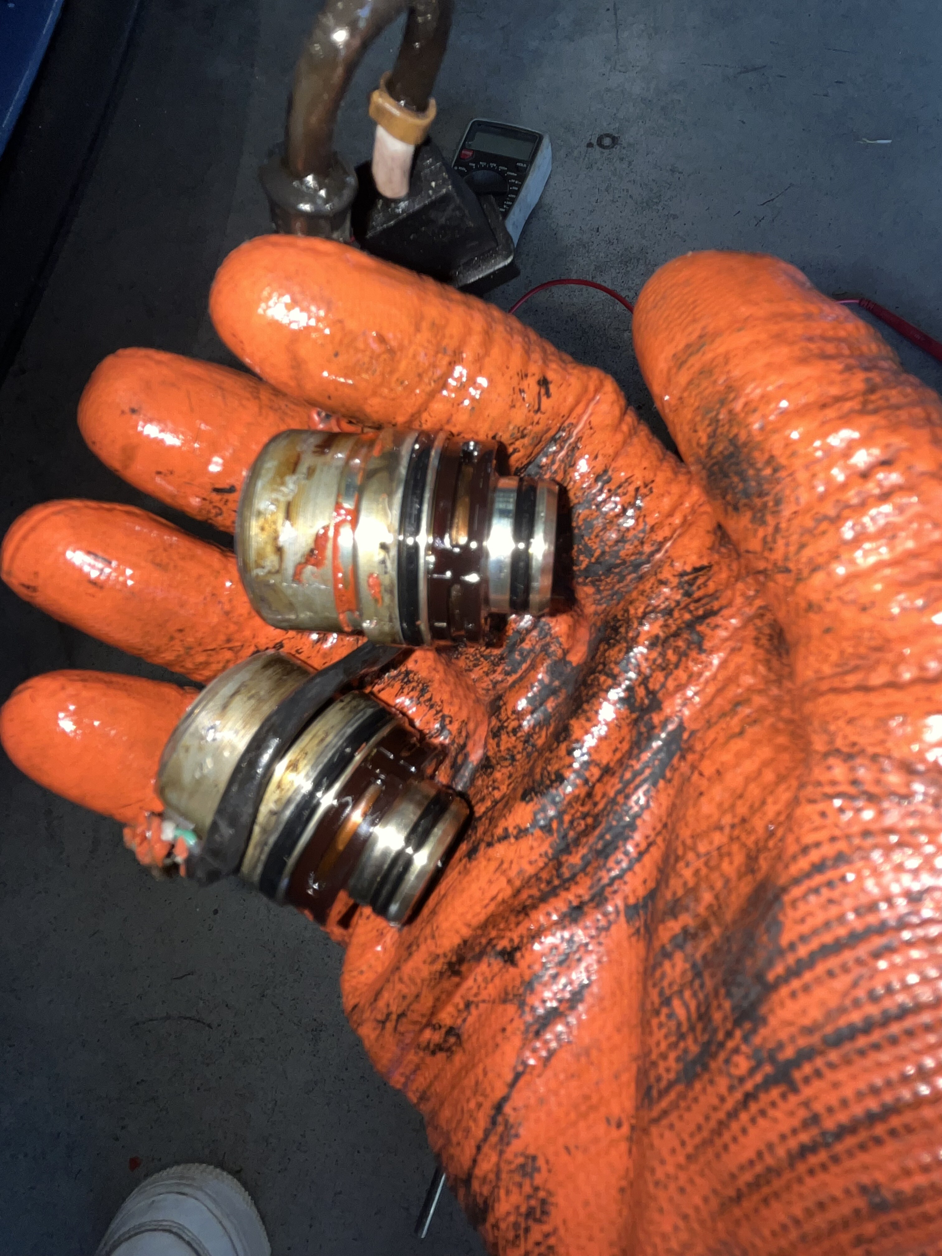

  • Oui exactement, voici les photos de mes joints bouffés à cause de l’unité usée. À chaque sortie sur le circuit de linas ça me le faisait.

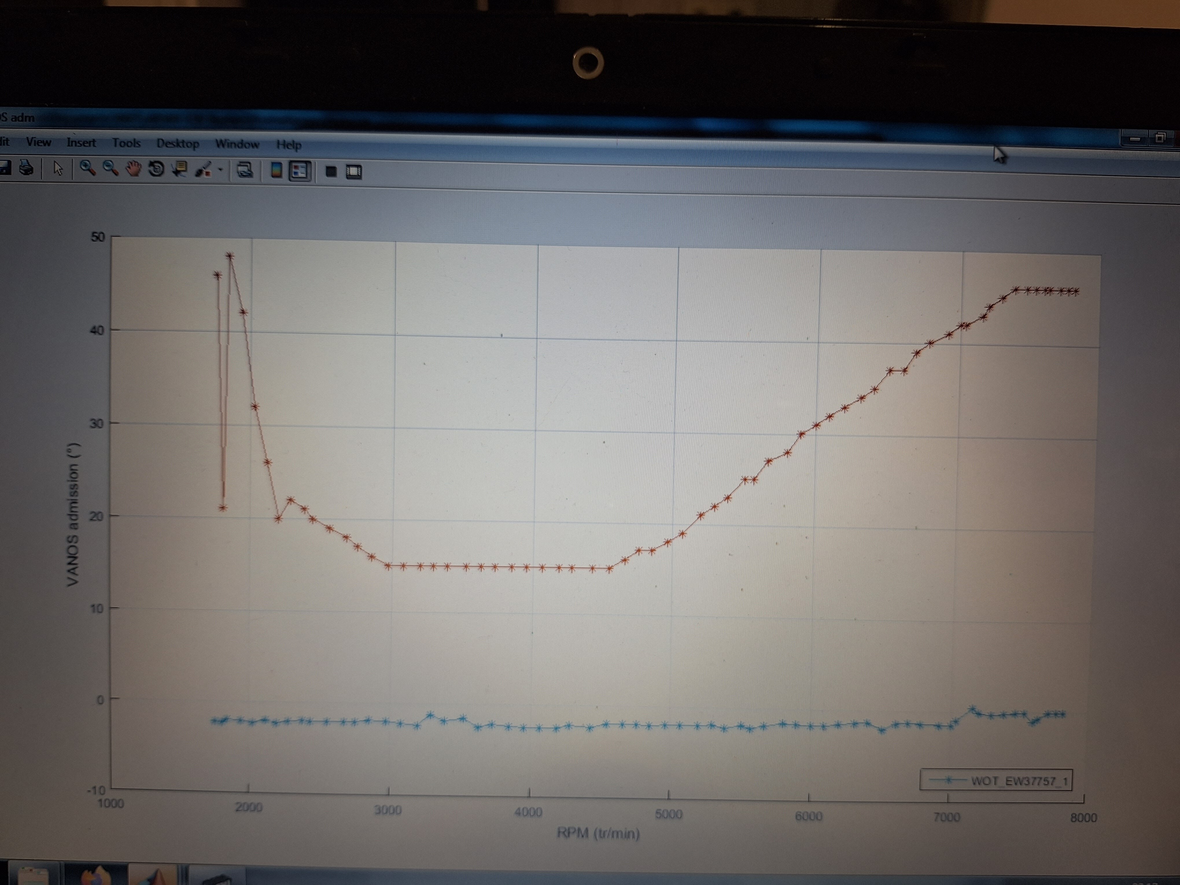

Dans le cas de Bastien, son ancien capteur aac admission renvoyait constamment 0° (voir photo). Ça pouvait donc tout à fait être son capteur qui était HS comme ça me l'est déjà arrivé sur un S54B32. Après remplacement du capteur tout était rentré dans l'ordre. Et bien il s'avère qu'ici ce n'est pas ça... Mais s'il vous plaît arrêtez de ne me demander d'où viennent vos pannes si c'est pour lire ça par derrière ! Merci.

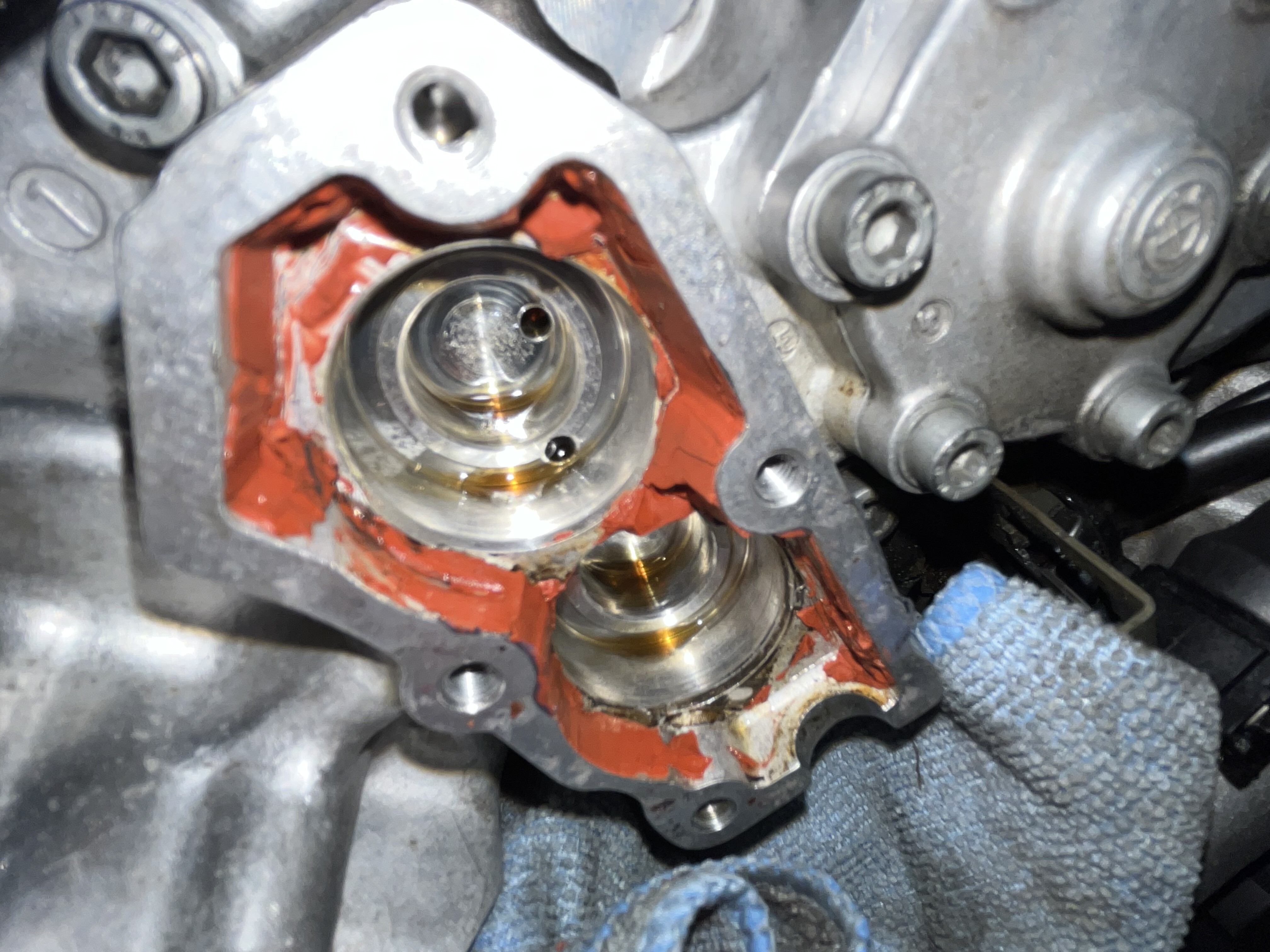

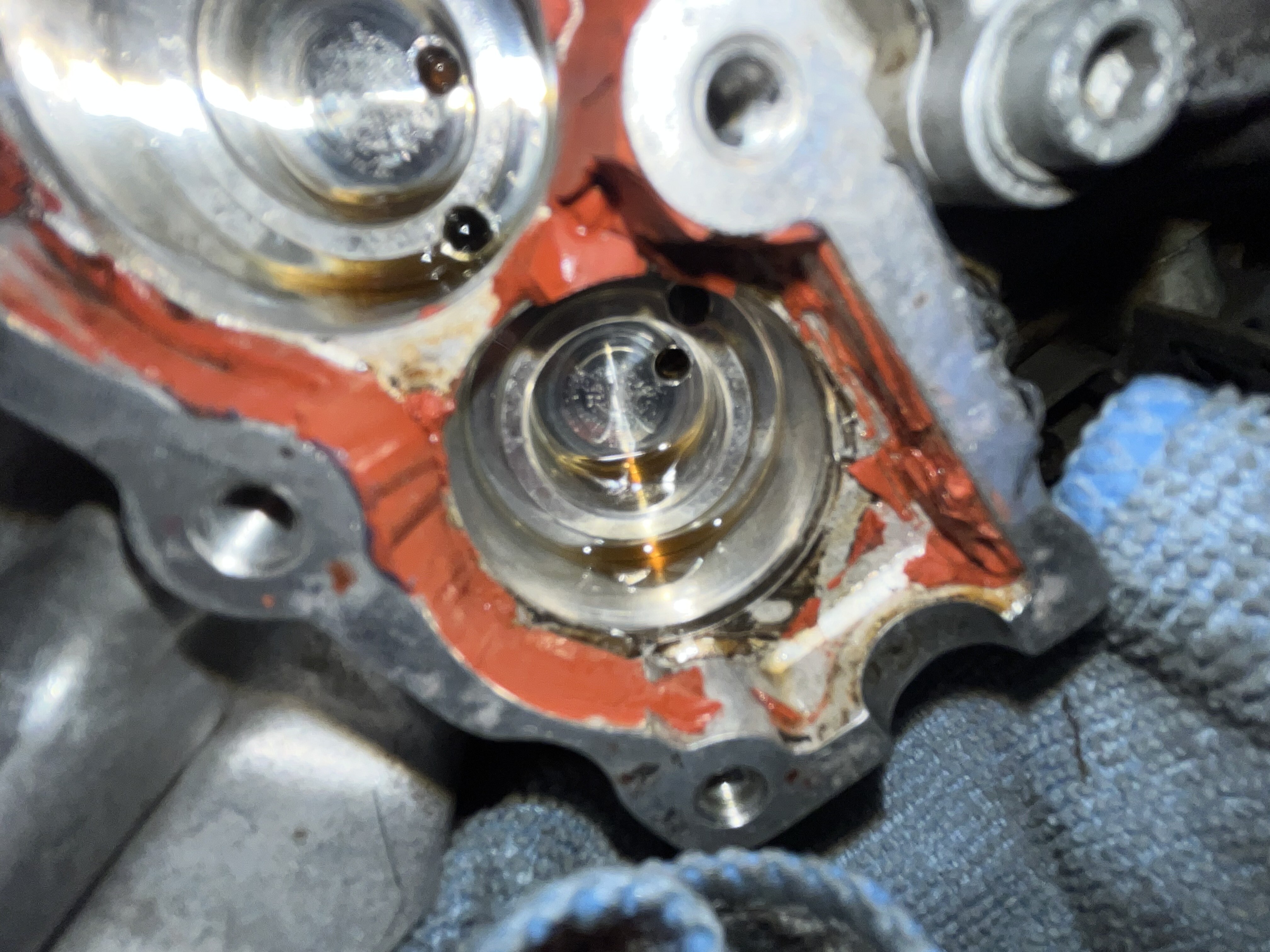

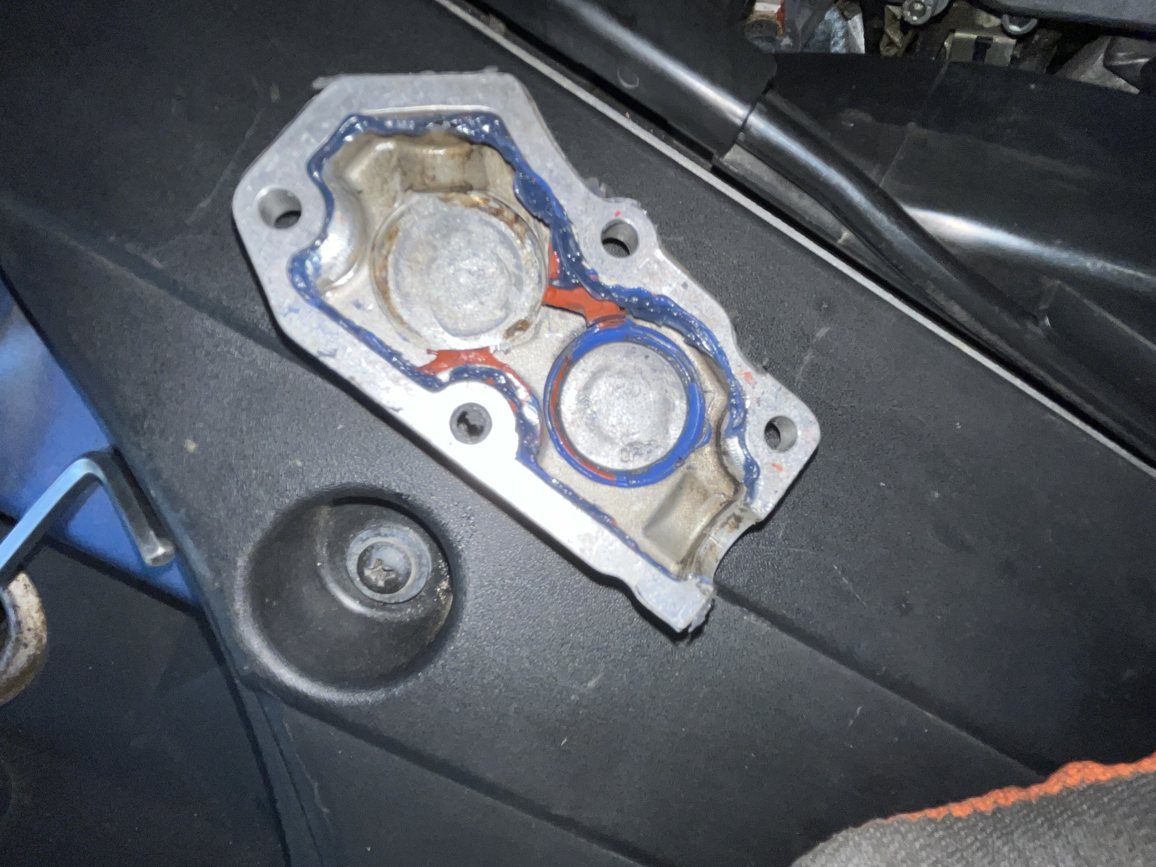

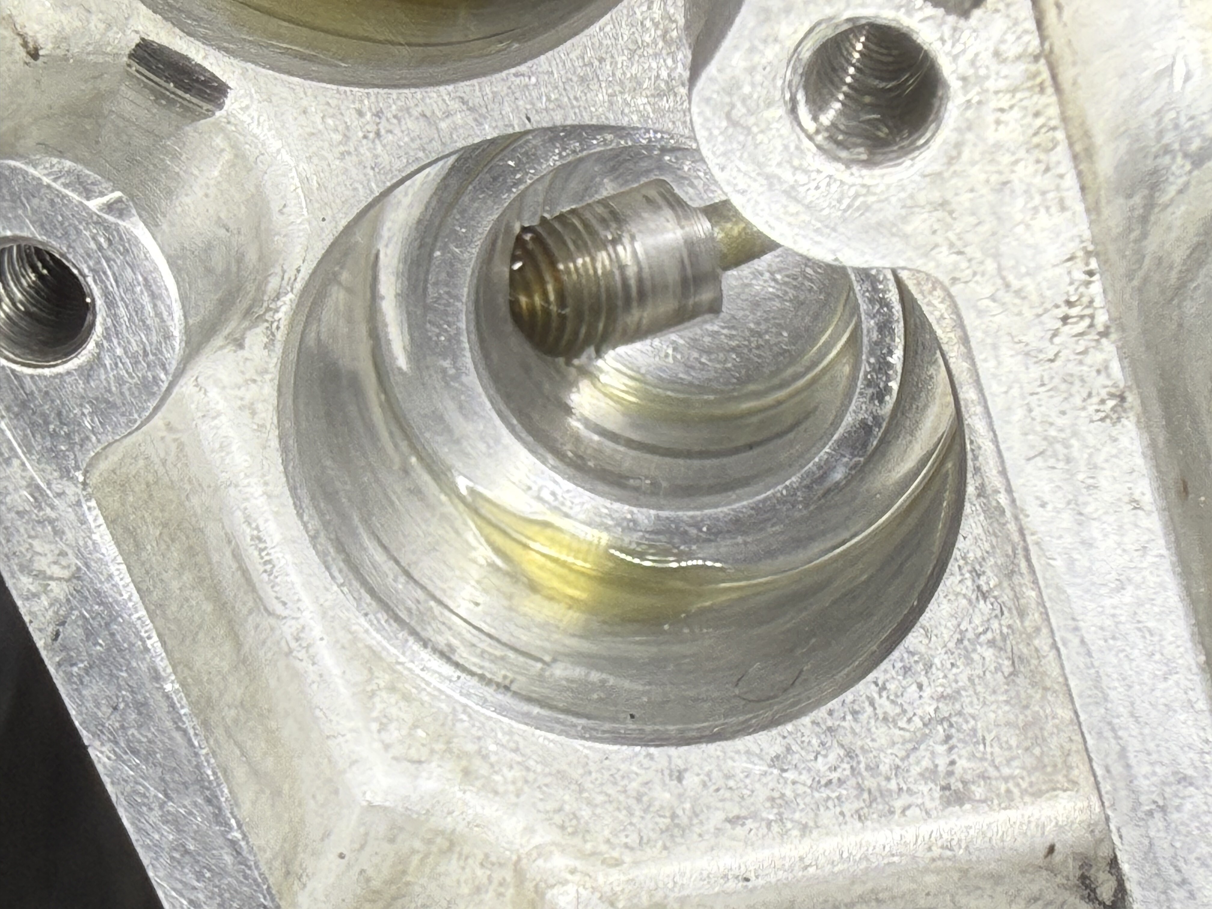

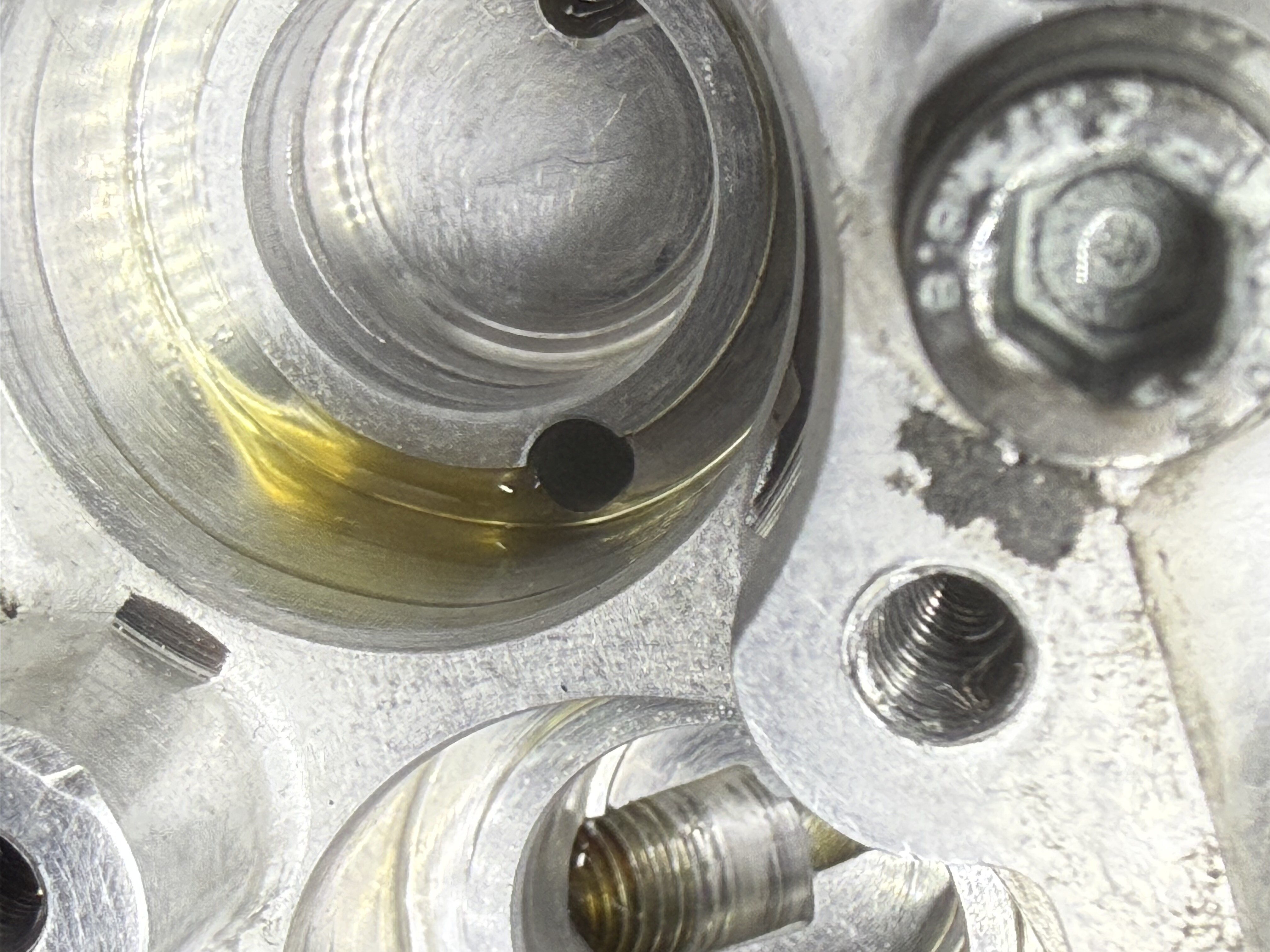

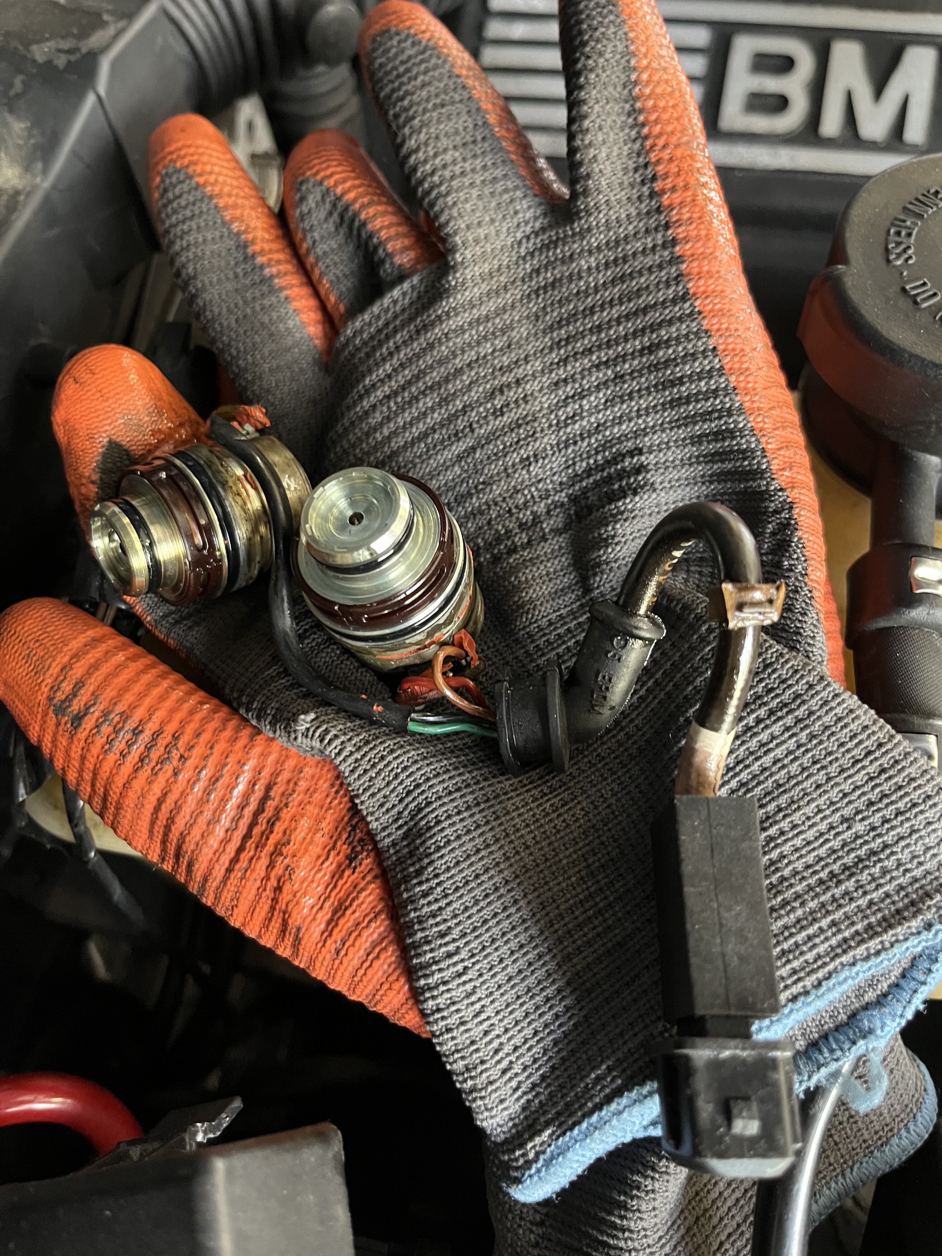

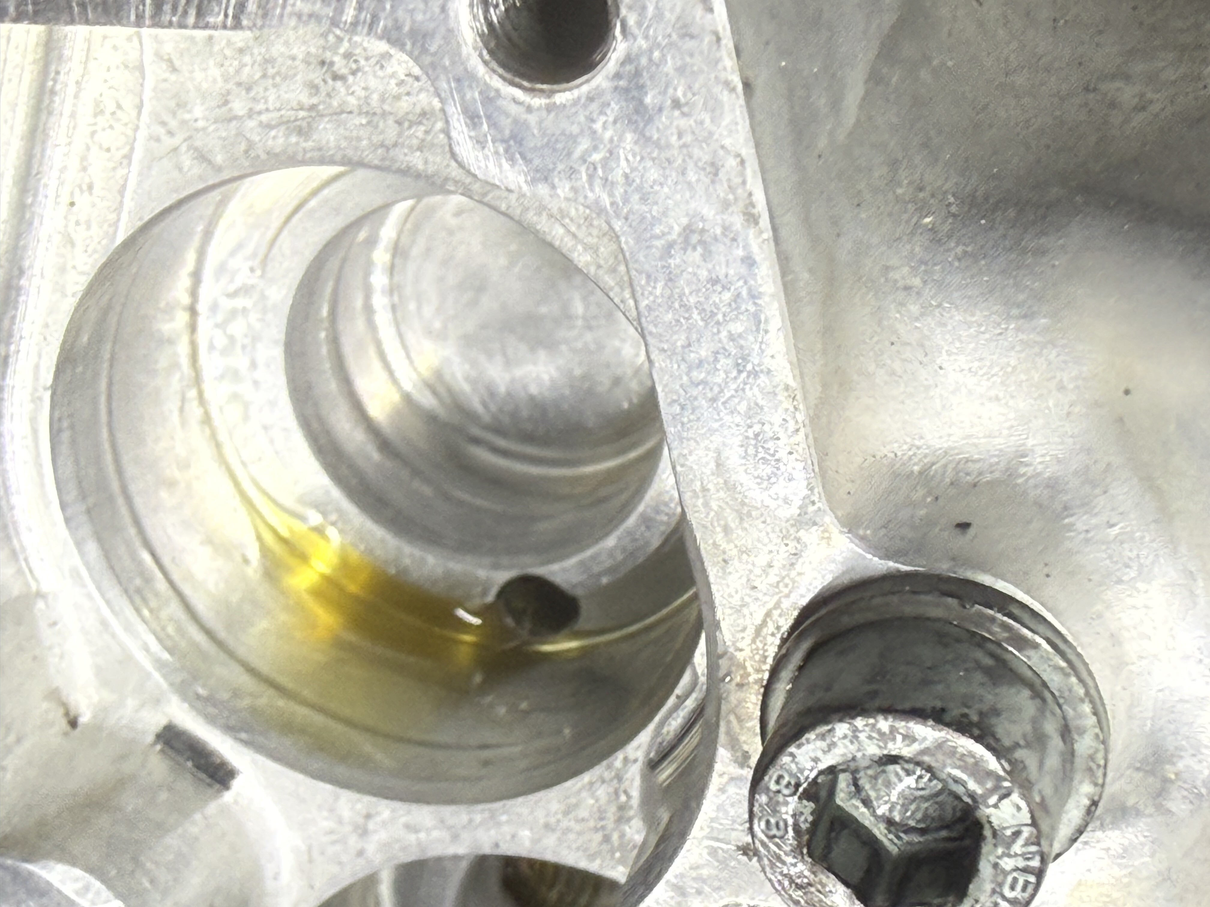

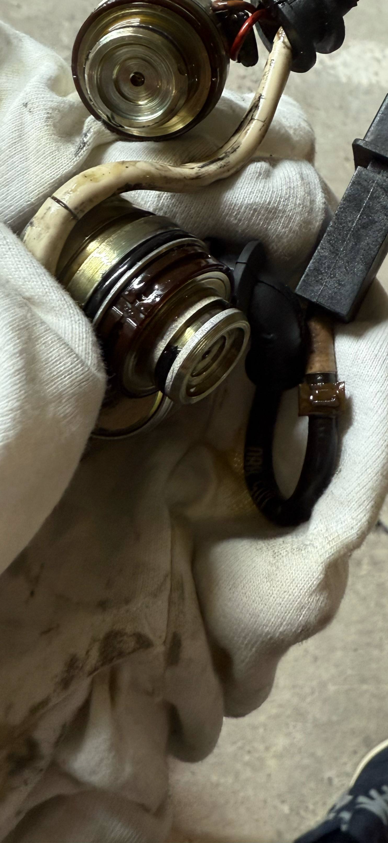

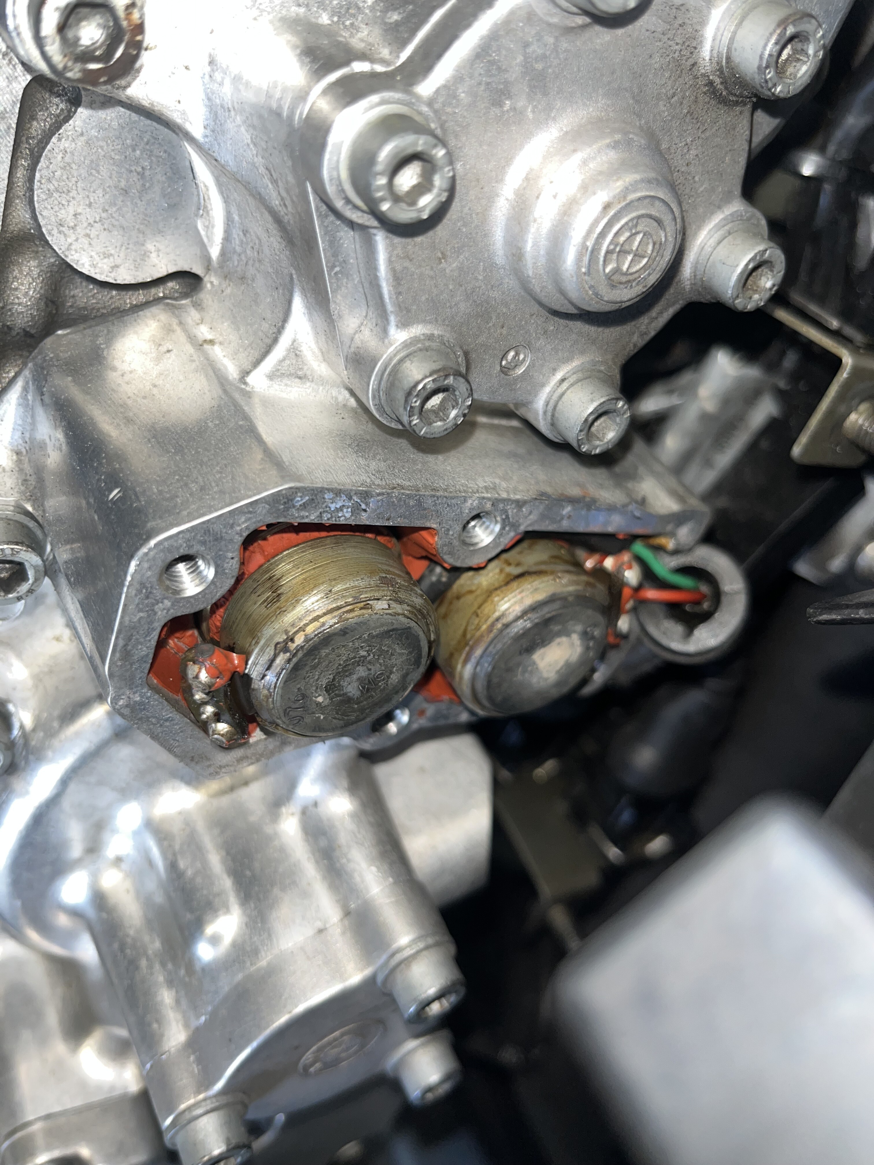

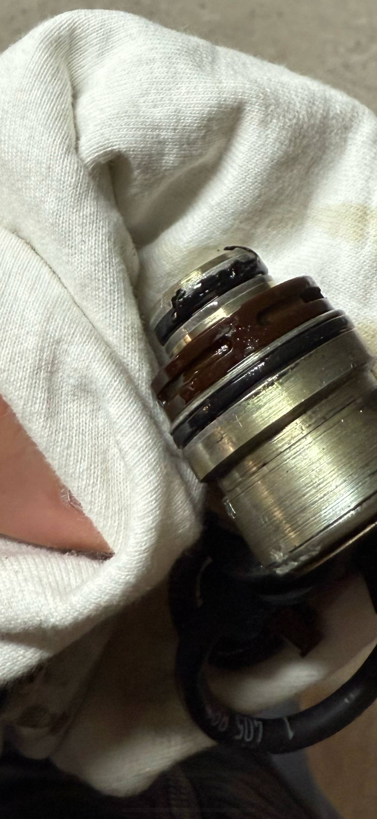

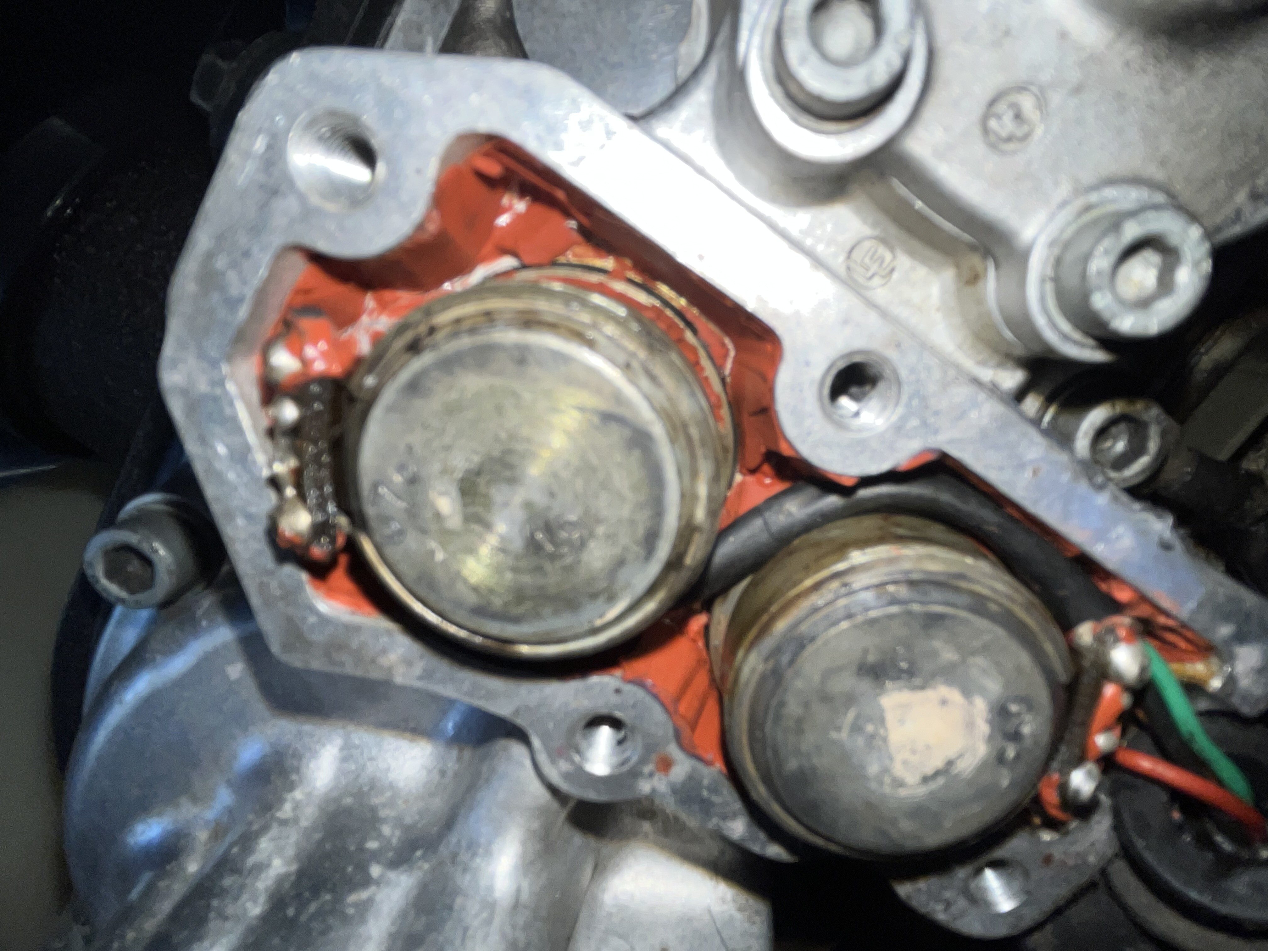

Bon j’ai démonter le carter des électrovannes et contrôler leurs résistances : 4.5 Ohms au 2 d’admission. Et les joints sont nickel sur les 2 et le corps du vanos est nickel également.
Par contre j’ai tenter de contrôler si elles fonctionnent les 2 avec un +12V (hésitez pas à me dire si j’ai mal fait.) j’ai pris entre la masse à la borne centrale de la prise noir des électrovannes et le + à chaque extrémité de la prise, d’un côté ça claque bien une résistance et de l’autre strictement rien. Ça voudrait dire que j’ai une électrovanne de morte ?
est ce que je peux envoyer mes 2 électrovannes en Allemagne uniquement ou il faut quand même déposer le vanos complet ?
Tu peux envoyer les deux ou quatres EV sans le corps du vanos, pour démontage, contrôle, nettoyage. Ils te mettent des joints neufs, demandes au passages les joints d étanchéité des deux plaques. Tu lui envoies un mail avant, il te retourne le formulaire à mettre dans le colis et en une semaine tu les as. 👍

Il y a 1 heure, Bastien25M3 a dit :
rein ou ça "arque" ?
rien soudure defectueuse
arc electrique , court circuit dans la prise ...
pas besoin de deposer l'unitée vanos pour agir sur les electrovannes
envois les en refection ...

J'essayerais demain si j'y arrive a faire une vidéo, j'ai un tout petit arc qui apparait sur une mais pas de claquement et l'autre claque nickel.
J'ai fait un mail a Probsten, je vais démonter les 2 autres demain et j'envoie tout des que j'ai le feu vert !
Espérons que ce soit juste ca alors 😄 Ah oui et les sondes lambda sont bonnes a changer je pense, j'ai brancher l'auto a l'appareil de pollution du boulot et j'ai un gros décalage de l'afficheur et du réel sur l'écran du banc de pollution.
Donc réfections des électrovannes + 2 sondes neuves et ca devrait jouer !
