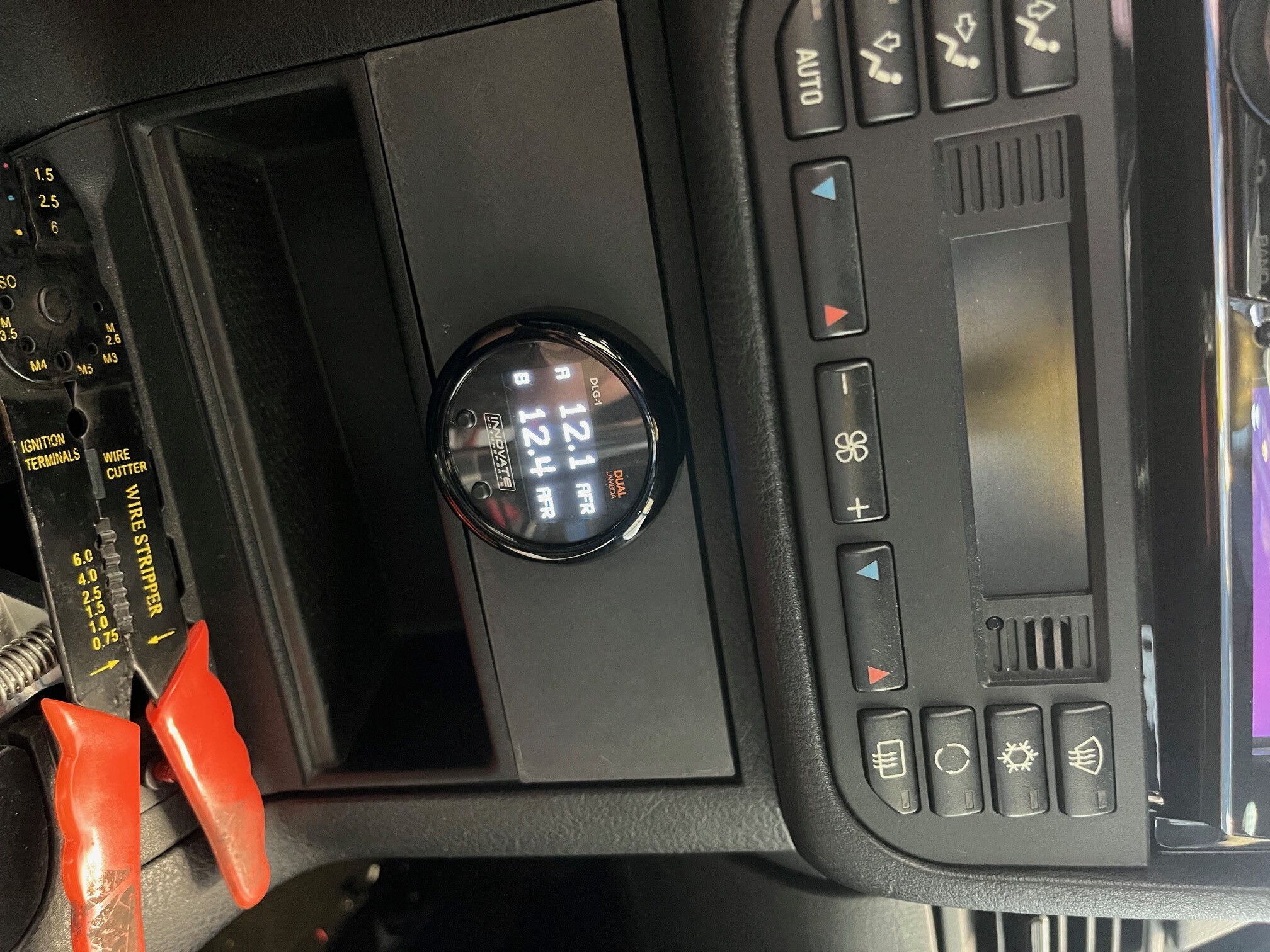

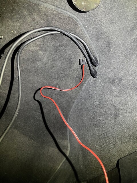

Montage du nouvel afficheur double sondes + 2 sondes neuves, résultat : Des valeurs impec au ralenti, et des sondes bien plus réactives ! Donc RAS de ce côté la !

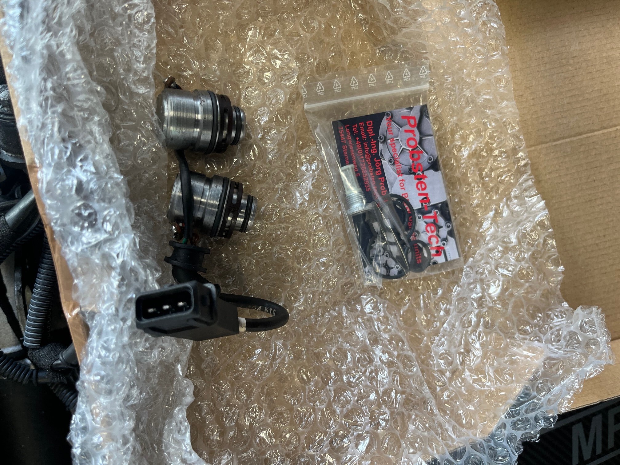

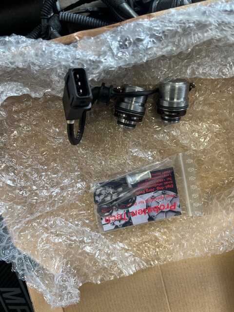

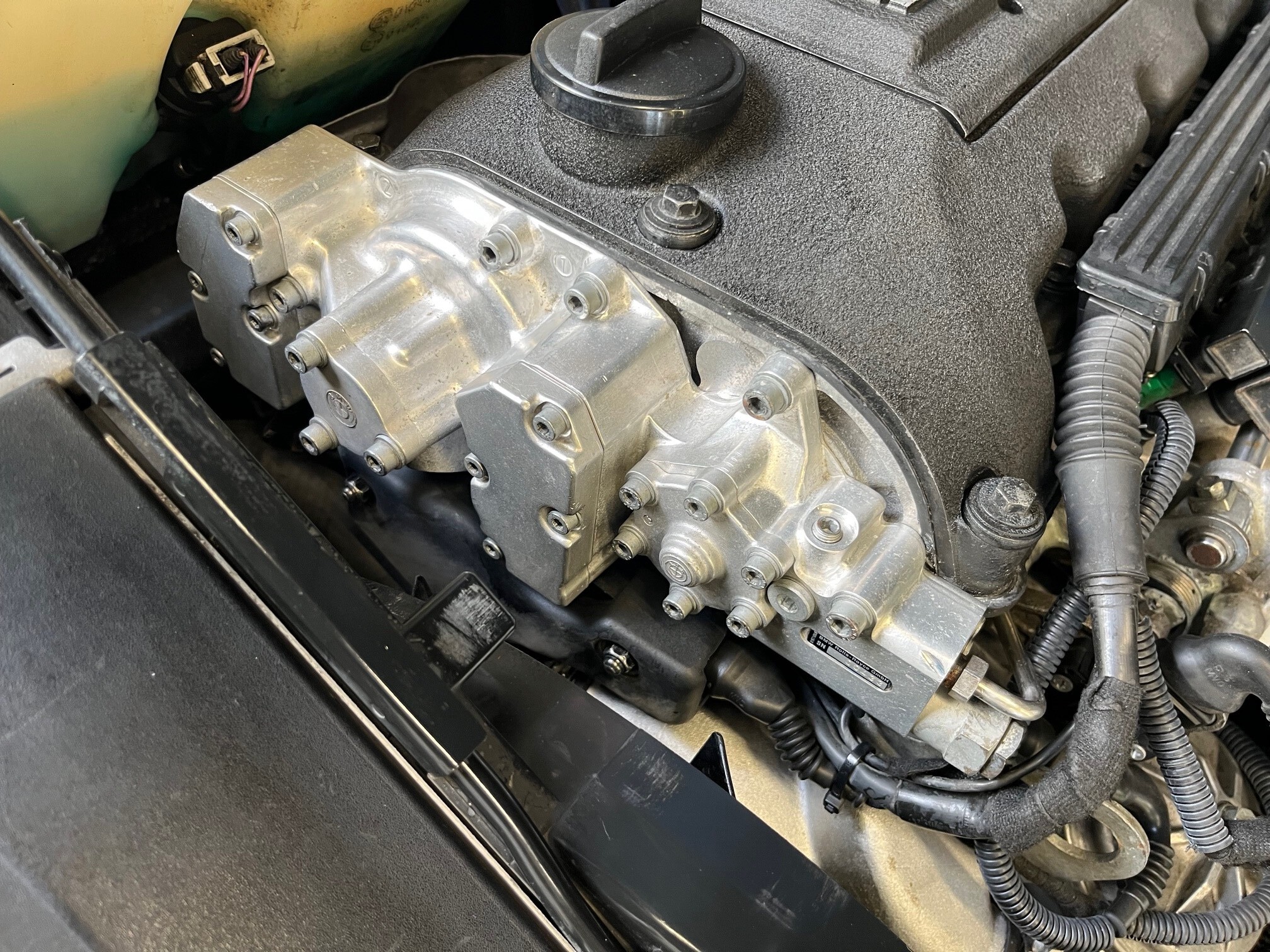

La ou ca se gâte c'est pour le Vanos... J'ai donc envoyer mes électrovannes en réfection, chez Probsten. Donc après diag il me dit qu'une reste bloquée ouverte, et l'autre ferme bien mais laisse passer de la pression donc les 2 a remplacer, il m'envoie tout ca et aussi tôt reçu, c'est monter !
Donc a midi je pars faire un petit log et voila que mes valeurs ne sont toujours pas bonnes.. Pour rappel, le capteur position AAC admission est également neuf de chez BMW, j'avoue que la j'ai mis 700€ dans l'afficheur et les sondes, 600€ chez Probsten pour les électrovannes, 180€ chez BMW pour le capteur.. J'aimerais bien comprendre d'où viens le problème et surtout pourquoi, si vous avez des pistes ? Sachant que au log, la Consigne du vanos admission est de 60 et le réaliser est de -0.9 ~ -1.0 alors que pour l'échappement tout va bien, ca respecte bien la consigne..

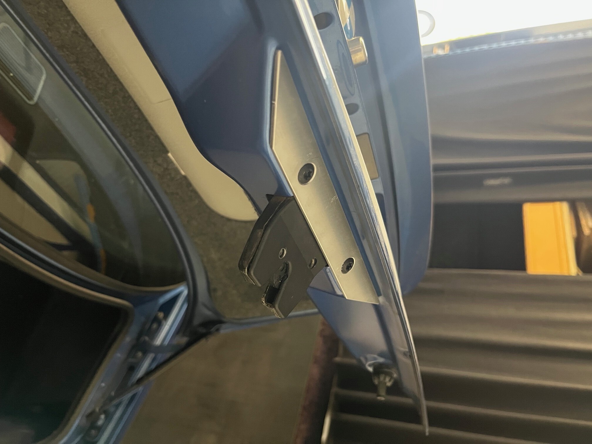

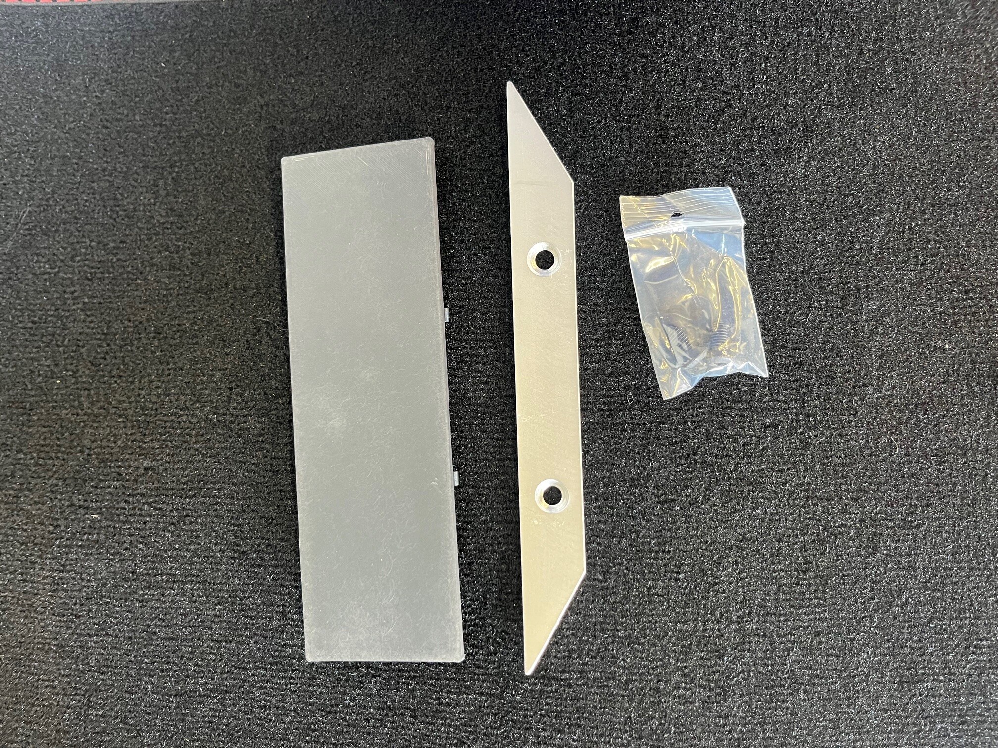

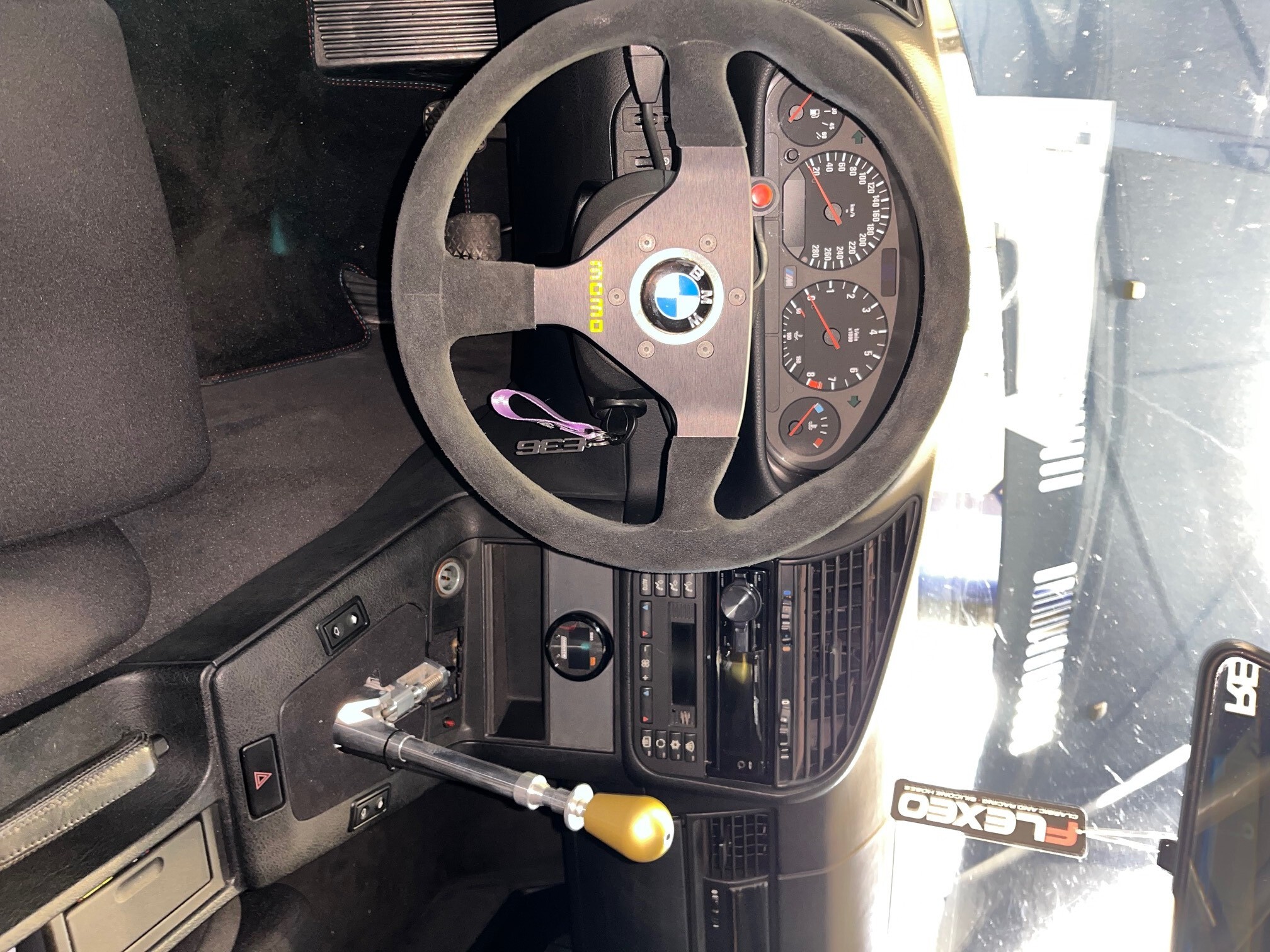

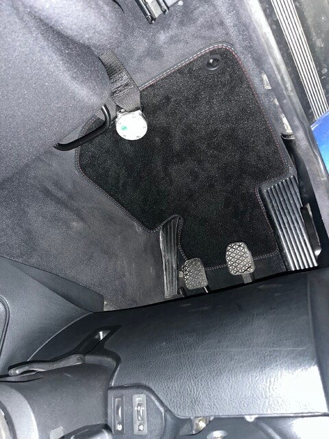

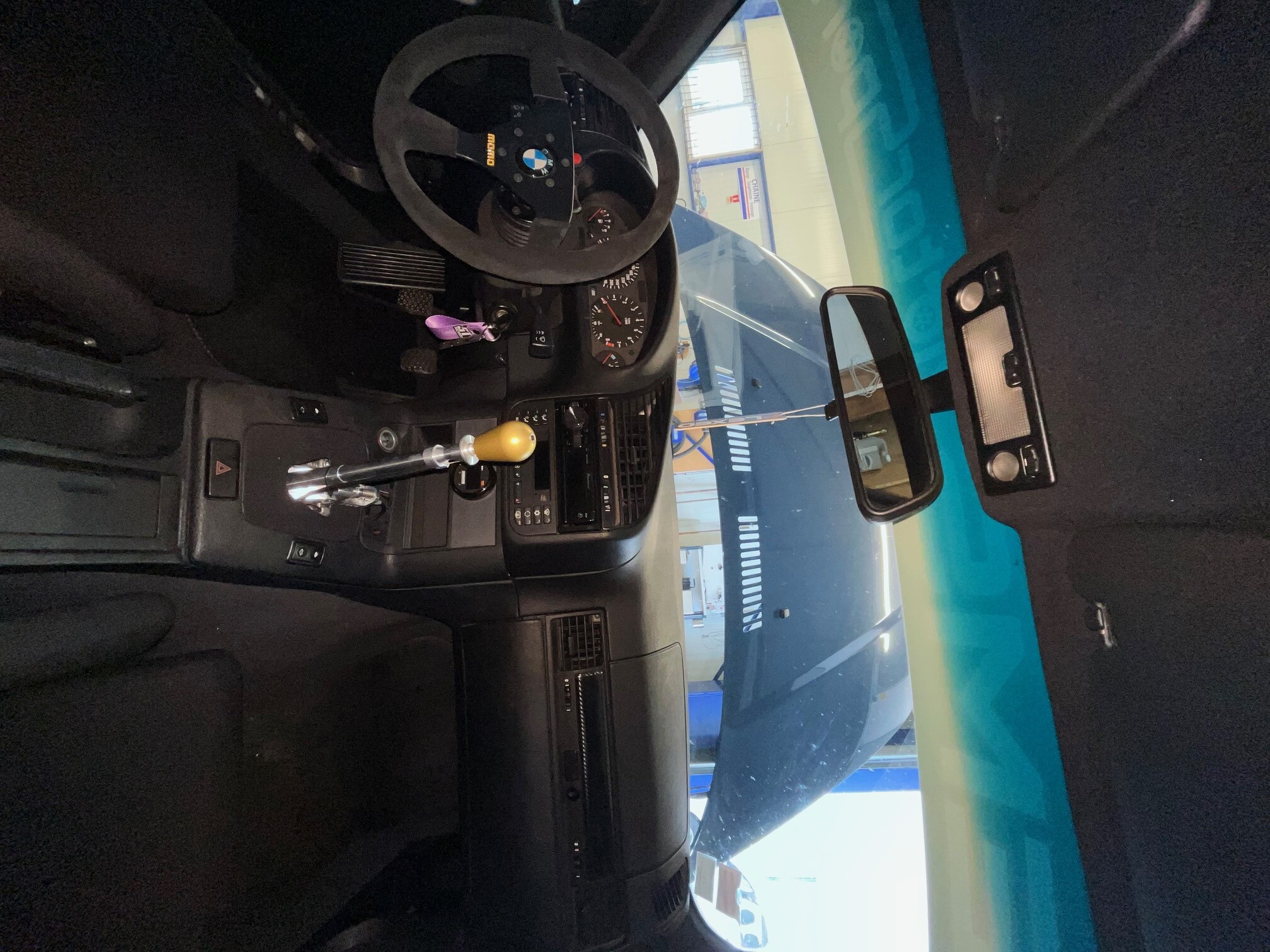

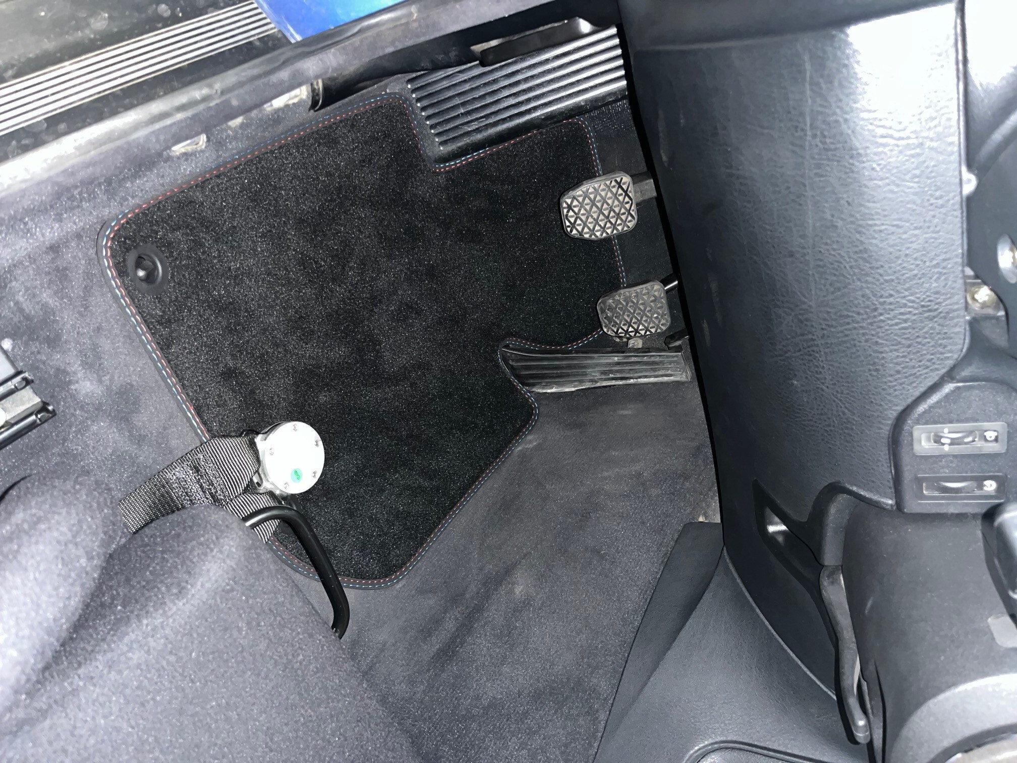

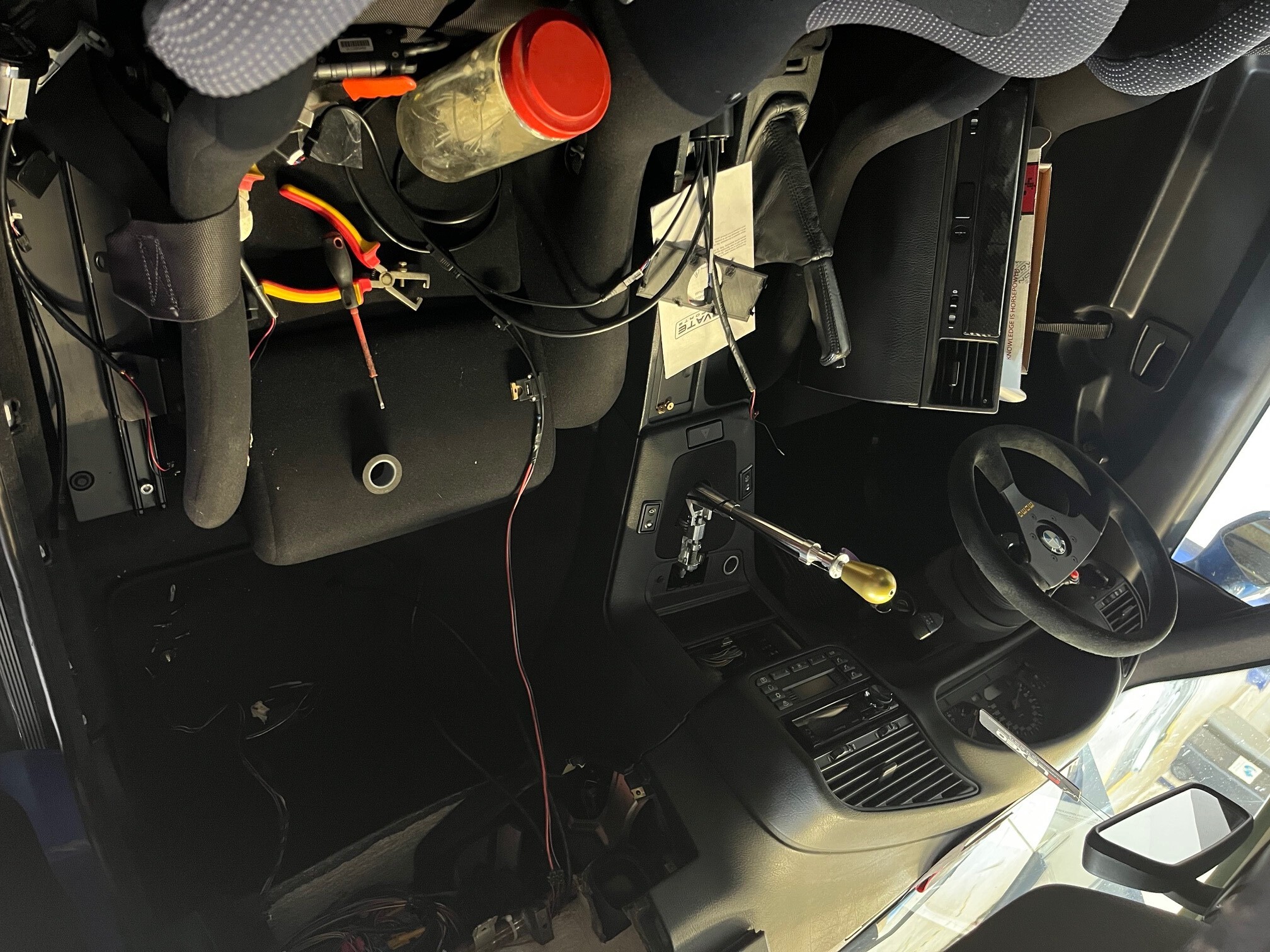

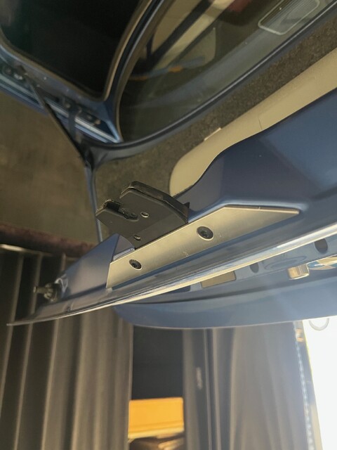

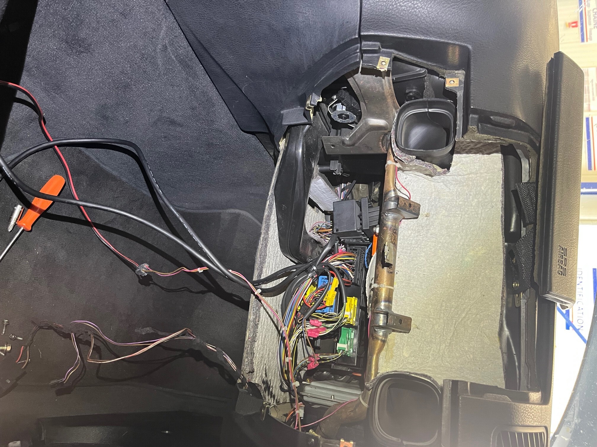

Place aux photos quand même de ce que j'ai fait dessus, et j'ai également mis une plaque de renfort de la malle arrière suite a la pose de l'aileron de chez ST track parts, et la plaque qui supprime l'ordinateur de bord pour y mettre mon afficheur AFR, et un jeu de tapis a 50 balles d'amazon pour finir tout ca !

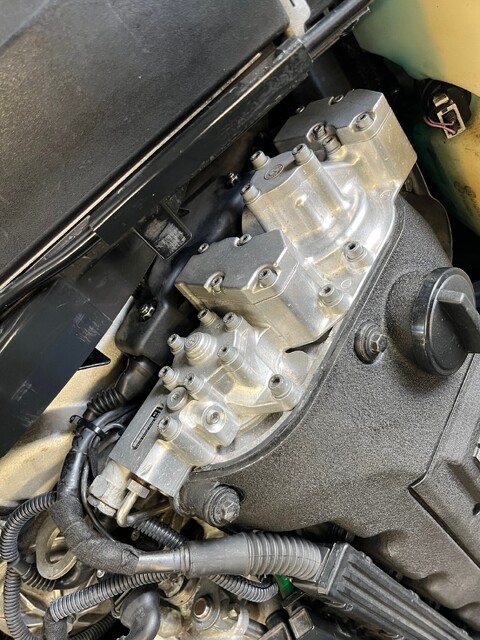

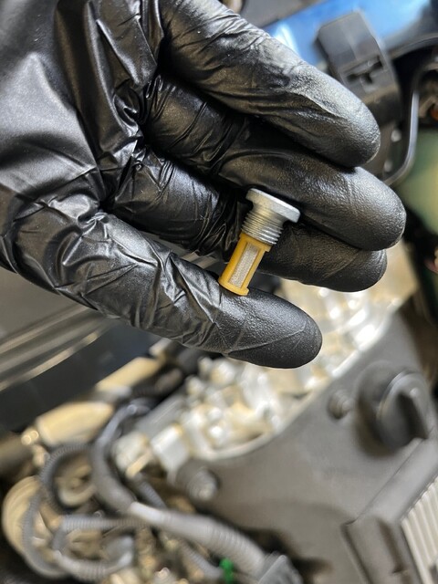

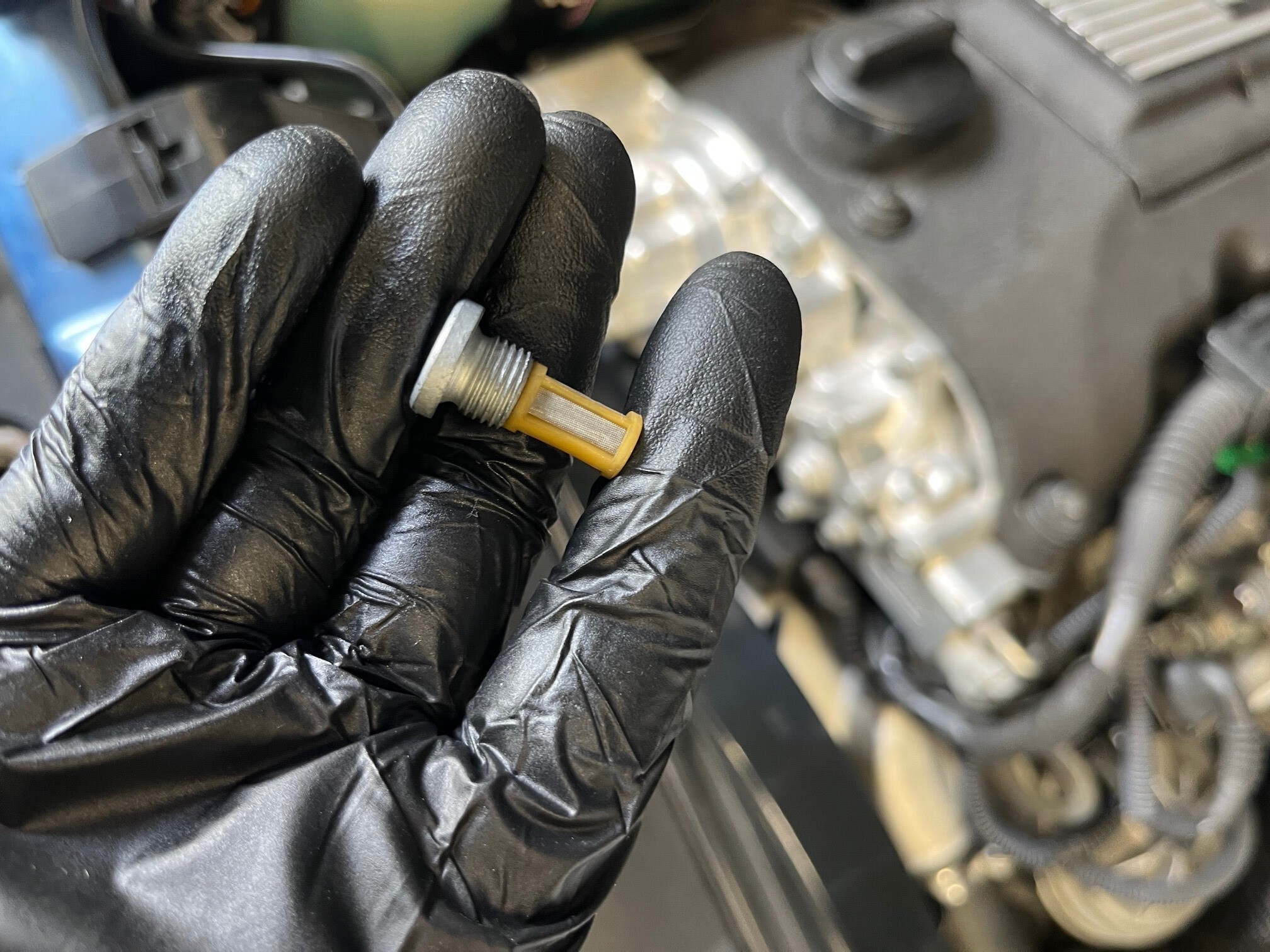

ça donne quoi avec un mano de pression à la place du filtre à vanos, tu as pu tester ?
1 minute ago, Bastien25M3 said:
Ah oui alors que sur le PC elles sont bien a l'endroit 😂
J’y comprends rien moi aussi mes photos sont à l’envers… la mise à jour
Le progrès en somme
il y a 3 minutes, eMJiDé a dit :
Je n'ai pas fait ce test non , parce que a l'échappement aussi ca poserais problème, hors la ca fonctionne très bien.. Uniquement l'admission qui ne va pas, Ou alors chez Probsten ils ce sont trompés et m'ont renvoyer des électrovannes HS ? J'aurais du les contrôler avant de les monter..
Si quelqu'un pourrait me dire ce que je doit trouver comme valeurs au voltmetres a la prise de l'electrovannes admi brancher et moteur en route ?
J'ai fait le test, au ralenti entre le fils vert et la masse j'ai 9~10V, et entre le fils noir et la masse j'ai 0.1~0.2V (donc dans la prise du faisceau qui se branche direct aux 2 électrovannes d'admission). Est ce qu'il y a des relais pour tout ca ou pas du tout ? comment arrive le jus et a quel voltage est-il censé être ? Et qui lui envoie le jus , le calculateur directement ?

Il m’a bien confirmer que les 2 EV que j’ai reçu sont bonnes et je les ai contrôler tout à l’heure celle ci claque bien, donc pas de doute la dessus, par contre comme dit juste au dessus j’ai une qui reçoit bien son 12V et l’autre ne reçois rien, est ce que c’est normal ou non? Ou vont les fils, direct au calculateur ? Ou alors ils passent par un relai ou fusible ..? Ou je peux trouver une schématique de la ligne des EV de vanos ?
Ça m’use un peu j’avoue la, surtout qu’à rouler la dans le haut elle marche mais oui creu a bas régime et afR très pauvre à ce moment forcément sinon au ralenti les valeurs sont top, et en charge pas mal du tout aussi..
La raison pour laquelle je pensais que ton capteur aac admission était HS c'est parce que tes afr au ralenti étaient correctes (quand ta sonde large bande marchait encore). Au ralenti ton aac admission doit être décroisé au maximum (60°). Si ton aac admission était croisé au maximum comme semble indiquer l'info que tu as loggué (~0°), ton moteur tournerait comme une patate et ton mano serait en limite pauvre à 22.4 d'afr. Tu ne pourrais pas le louper. C'est pourquoi je regarderais plutôt du côté de la mesure de la position de l'aac admission. Connectique ? Faisceau ? Pinout du calculo ? Calculo ?
Modifié par MpowerE36
Verifies la continuité de tes fils sur ton EV jusqu'à la prise du calculo et une inspection visuelle du faisceau
