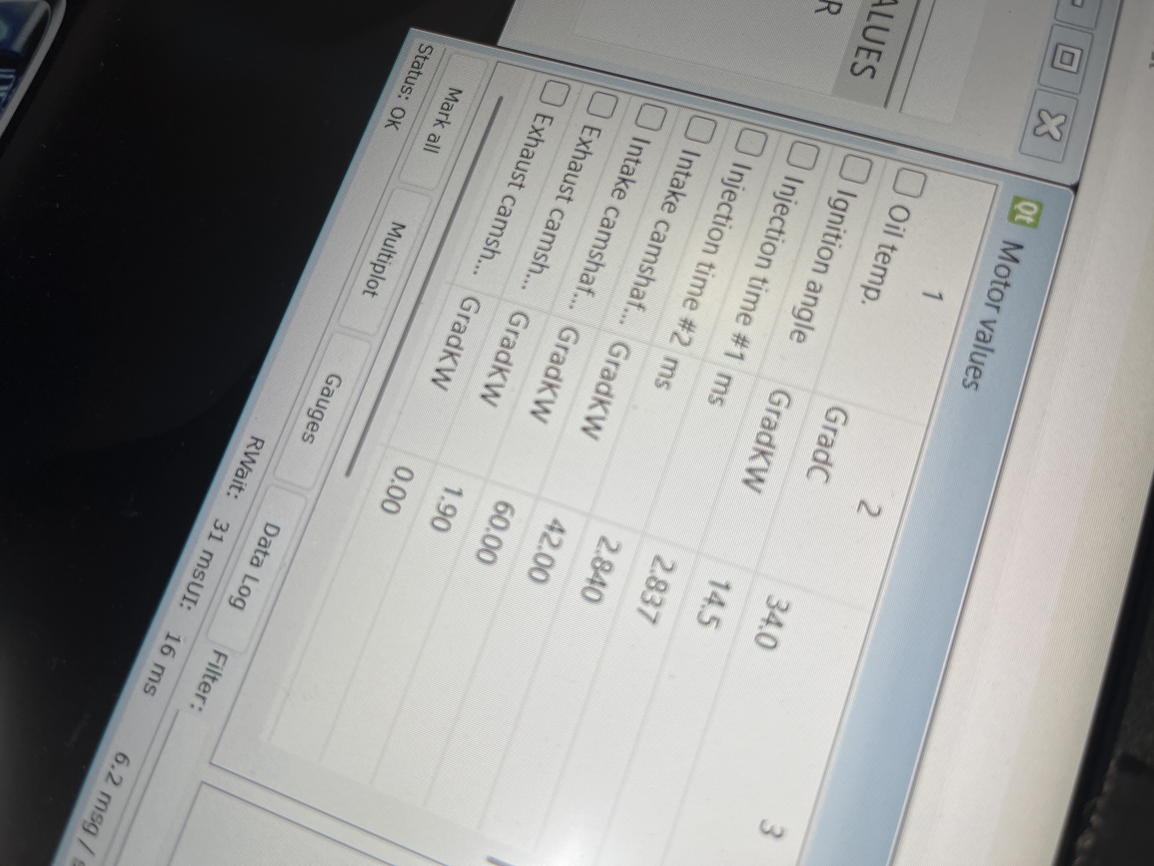

D'accord d'accord, oui je pense que c'est des choses qui peuvent arriver.. Mais la j'ai fait d'autres test, et j'ai bien la valeur qui bouge, je l'ai eu jusqu'à 40 degrés alors que la consigne au ralenti est toujours de 60 degrés, je ne sais pas comment ca fonctionne, qui fait qu'il y ai plus ou moins d'avance ou retard, et comment est gérer cette valeur, si c'est bien les EV qui font la réactivité, ou si c'est autre chose..

Et sur les valeurs en direct de consigne et réaliser, a l'échappement c'est presque parfait, uniquement a l'admission que ca pose problème.. Si il n'y aurait pas assez de pression, a l'échappement ca ne fonctionnerais pas du tout si ? Comme ca passe en premier par l'admission..
Qui envoie le jus aux électrovannes d'admi ? Parce que comme dit en changeant de cartographie j'ai réussi a monter a 40 de réaliser au ralenti pour 60 de consigne, est ce que c'est réglable ce paramètre ? Franchement je sèche la.. Mes valeurs AFR sont bonnes au ralenti a froid comme a chaud, en roulant elles sont pas si mal, juste a mi régime ca broute un coup, valeurs très pauvre a ce moment forcément, et une fois passer le trou, ca reprend de bonnes valeurs et ca marche très bien tout le long (bon je suis pas aller jusqu'au rupteur mais jusqu'à 6300 RAS)

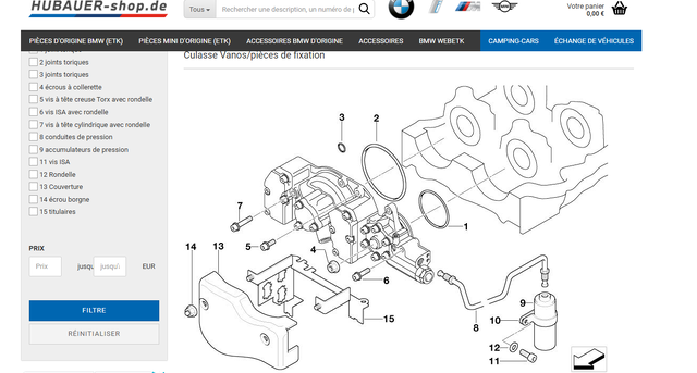

Tu as vérifié ton accumulateur de vanos (numéro 9) ? Vérifies ta pression d'huile déjà?

l'accu sert juste de tampon sur les grosses demandes mais en soit s'il est mort il va juste rendre le déphasage moins réactif mais en aucun cas il ne va créer aucun déphasage comme c'est le cas tout de suite.
Le système de pompe à huile est monté en série avec le système de déphasage j'ai vu 2x sur 3L2 le système cassé au niveau de l'accouplement dù à cette réduction de diamètre trop abrupte ==> ça donnait une P vanos à 20 bars et du coup lors du test au DIS les déphasages maxi n'étaient pas atteints
est ce que ça pourrait pas provenir de cette pièces mal orientée ?
Ou alors ton joint sur le verin admission est mort

Test à l’instant après avoir re démonter les électrovannes, nettoyer a l’aiguille les trou de passage d’huile.. si quelque chose serait cassé je n’aurais rien du tout non ?
Les 2 lignes intake camshaft : au dessus en direct : 42.00 en dessous la consigne : 60.00
