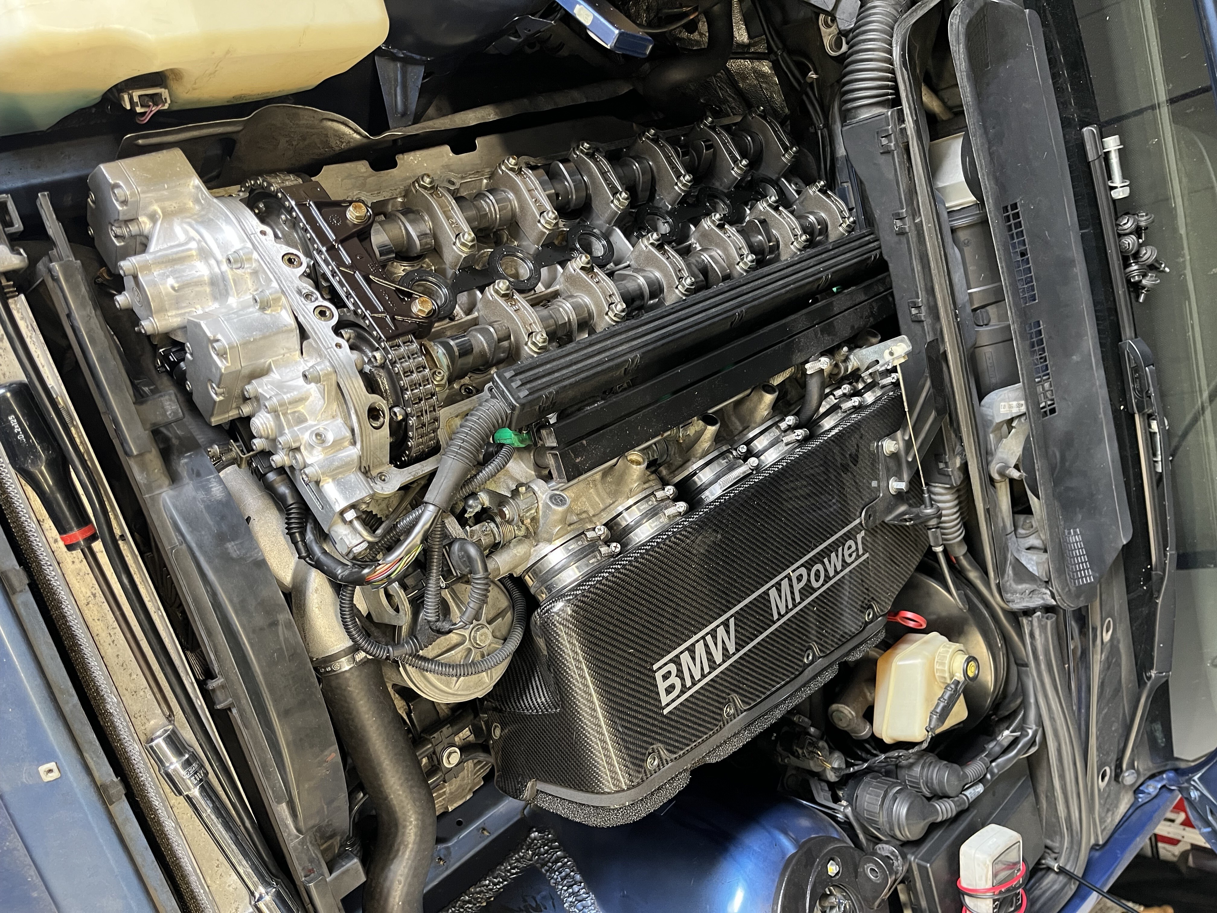

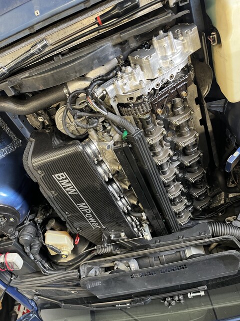

Salut les gars !

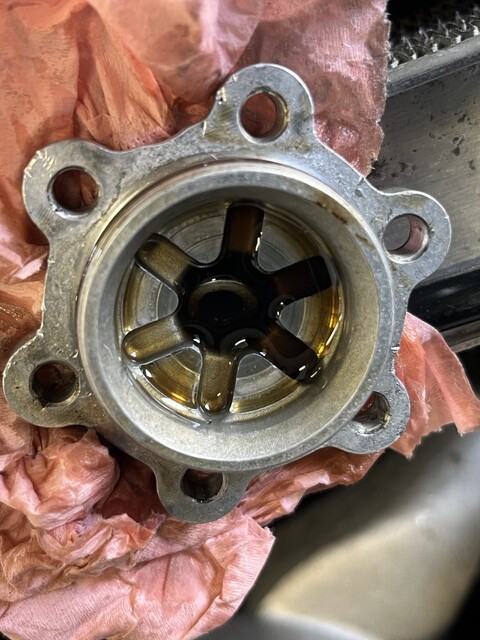

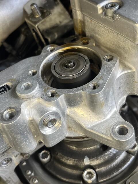

Alors ça y est je suis sur le démontage du vanos, j’ai reçu ma malette de mano de pression, mon kit joint, etc..

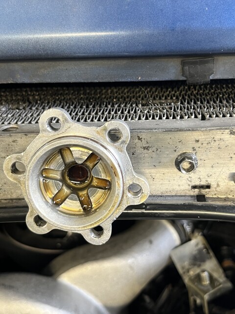

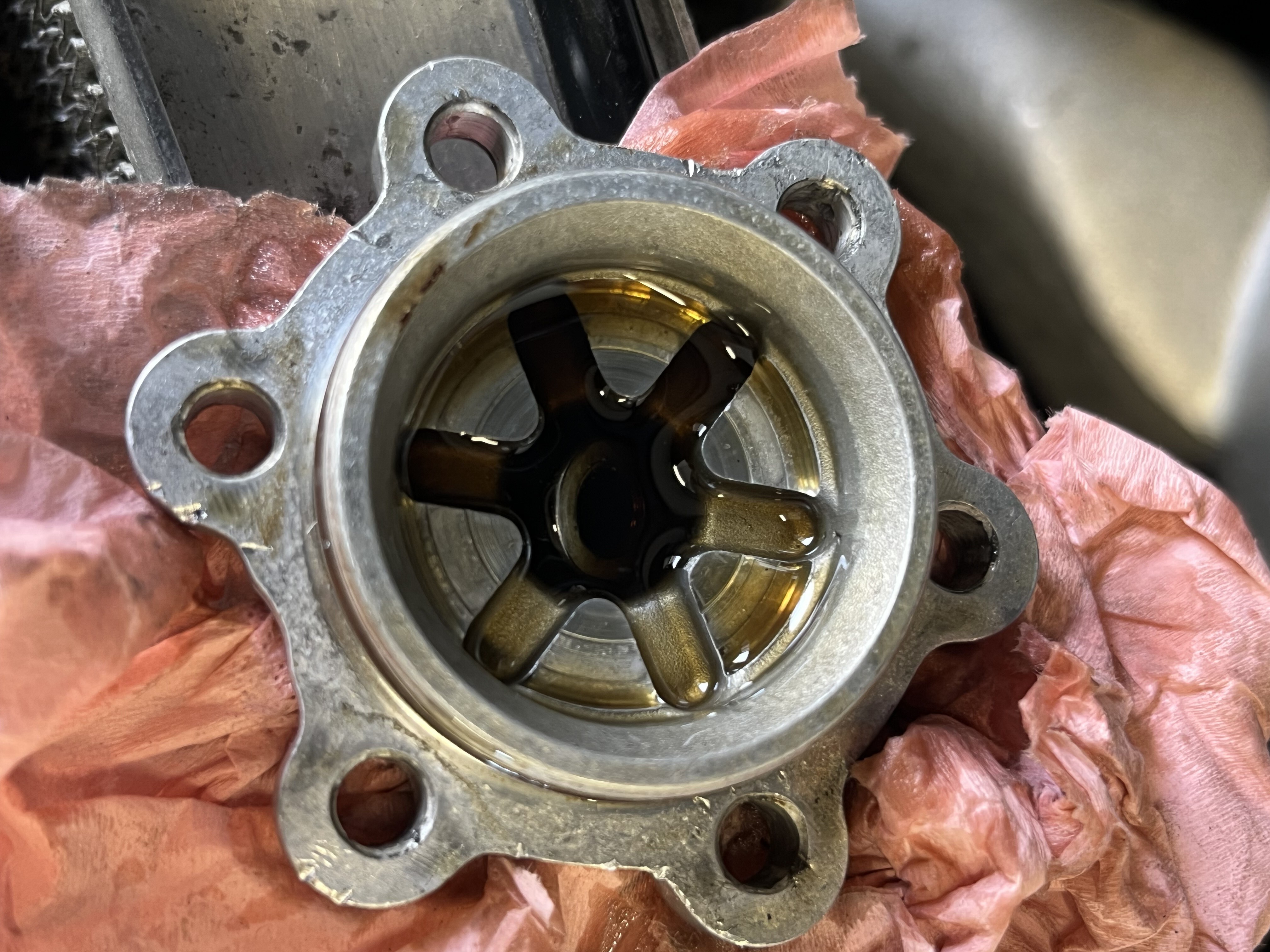

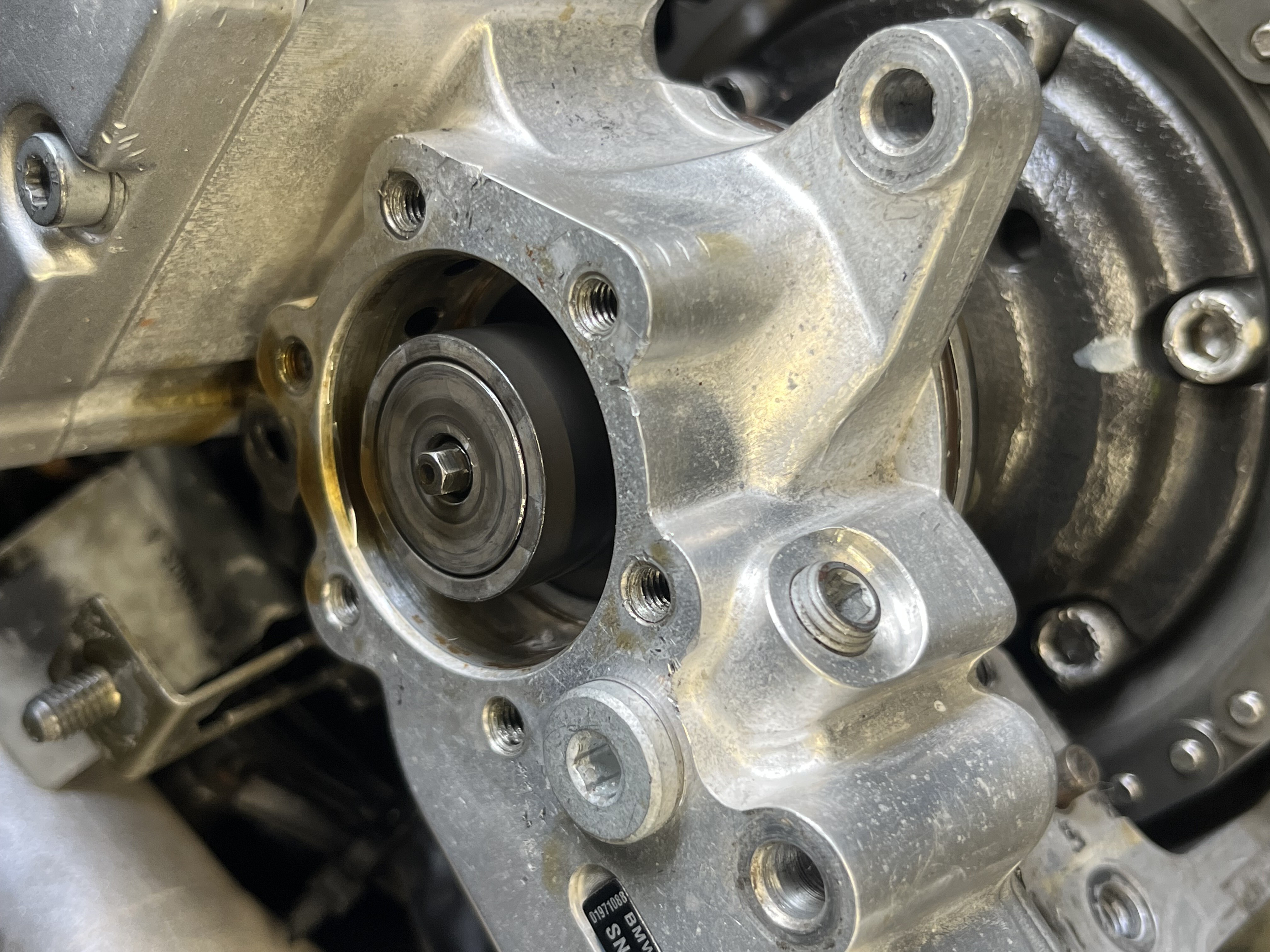

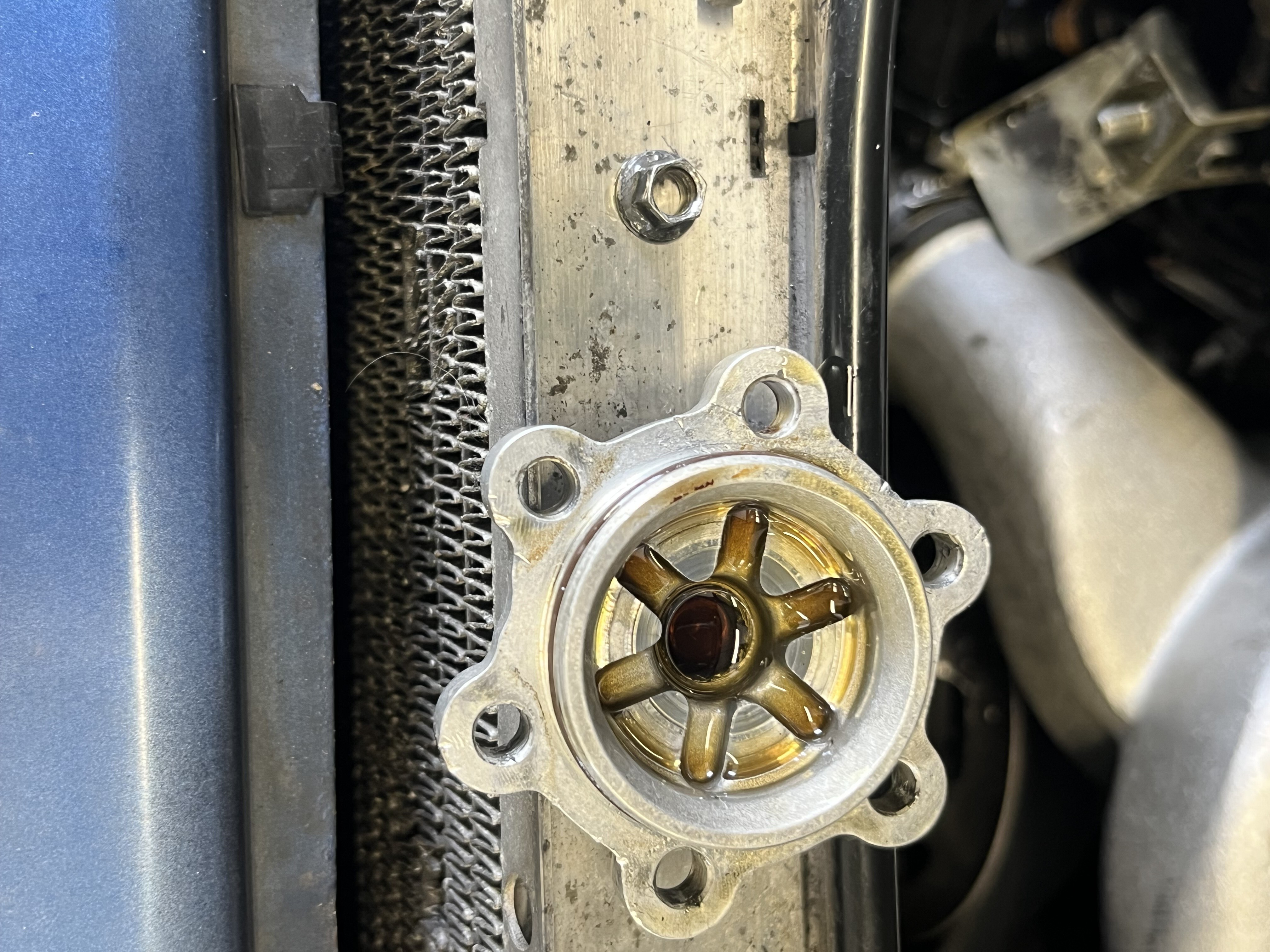

Et la surprise au démontage du couvercle du piston d’admission, l’écrou est dans le couvercle, plus sur son axe, on est d’accord que si ça c’est pas visser, ça peut être la cause de mon problème ?
Je vous met des photos quand même :)
Ben voilà oui plus aucun mouvement du piston possible.
Ils disent dans le TIS de le coller à la locticte et théoriquement de changer l'écrou
Il se sert à 9daN.
Du coup je vais coller le miens j'ai remis le couvercle pas grave
je ne suis pas un expert dans le domaine.
Mais y'a pas vraiment de hasard pour moi.
Ça explique l'absence de déphasage de l'aac d'admission
il y a 3 minutes, julien m a dit :
Il se sert à 9daN.
Bon et le joint sur l’axe foutu aussi! Je démonte tout le vanos refait ces joints et hop! Coup de chance quand j’ai commander les pièces j’avais pris cet écrou en neuf dans le méthode ils disent de le remplacer ! 😁
