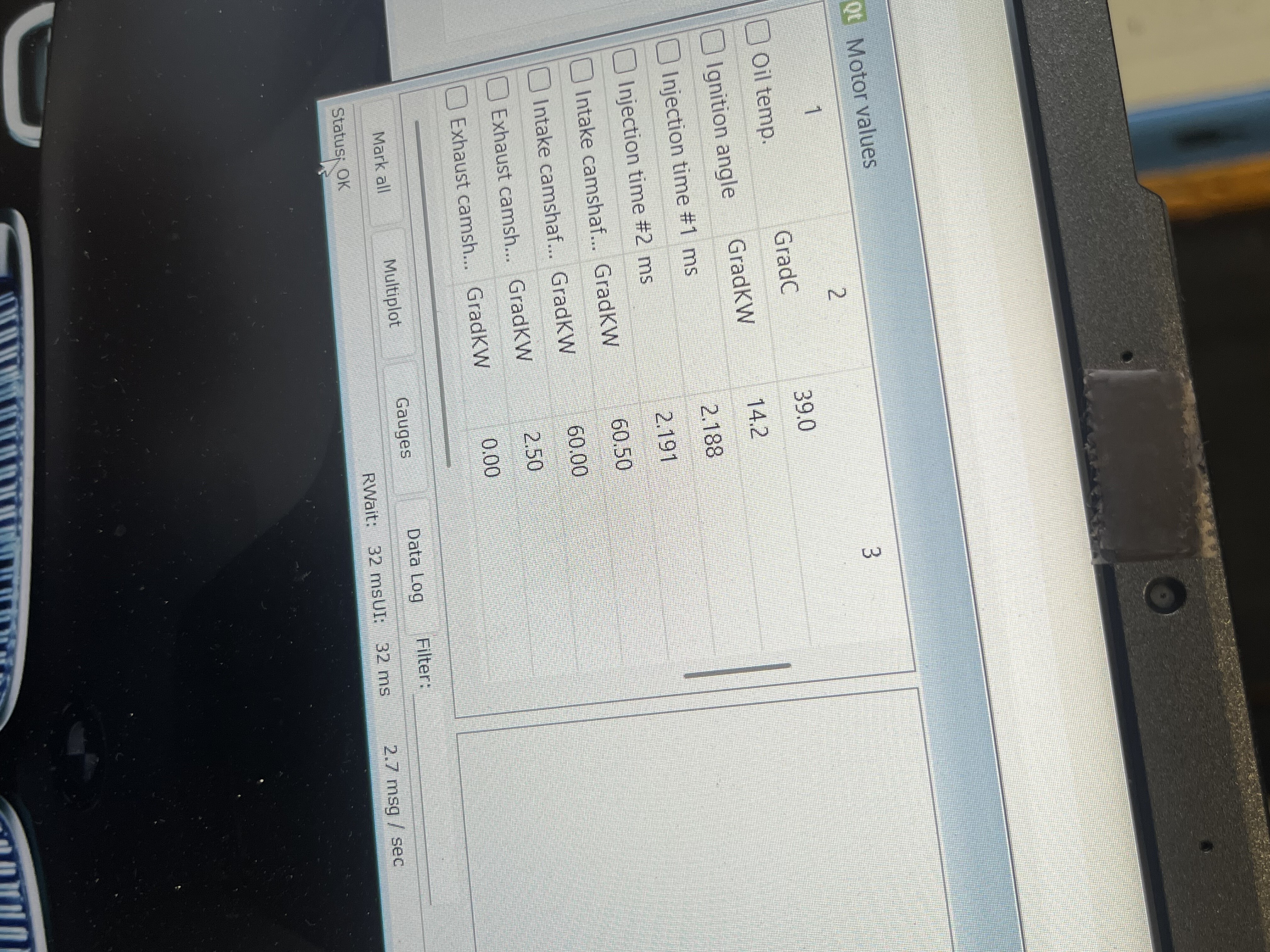

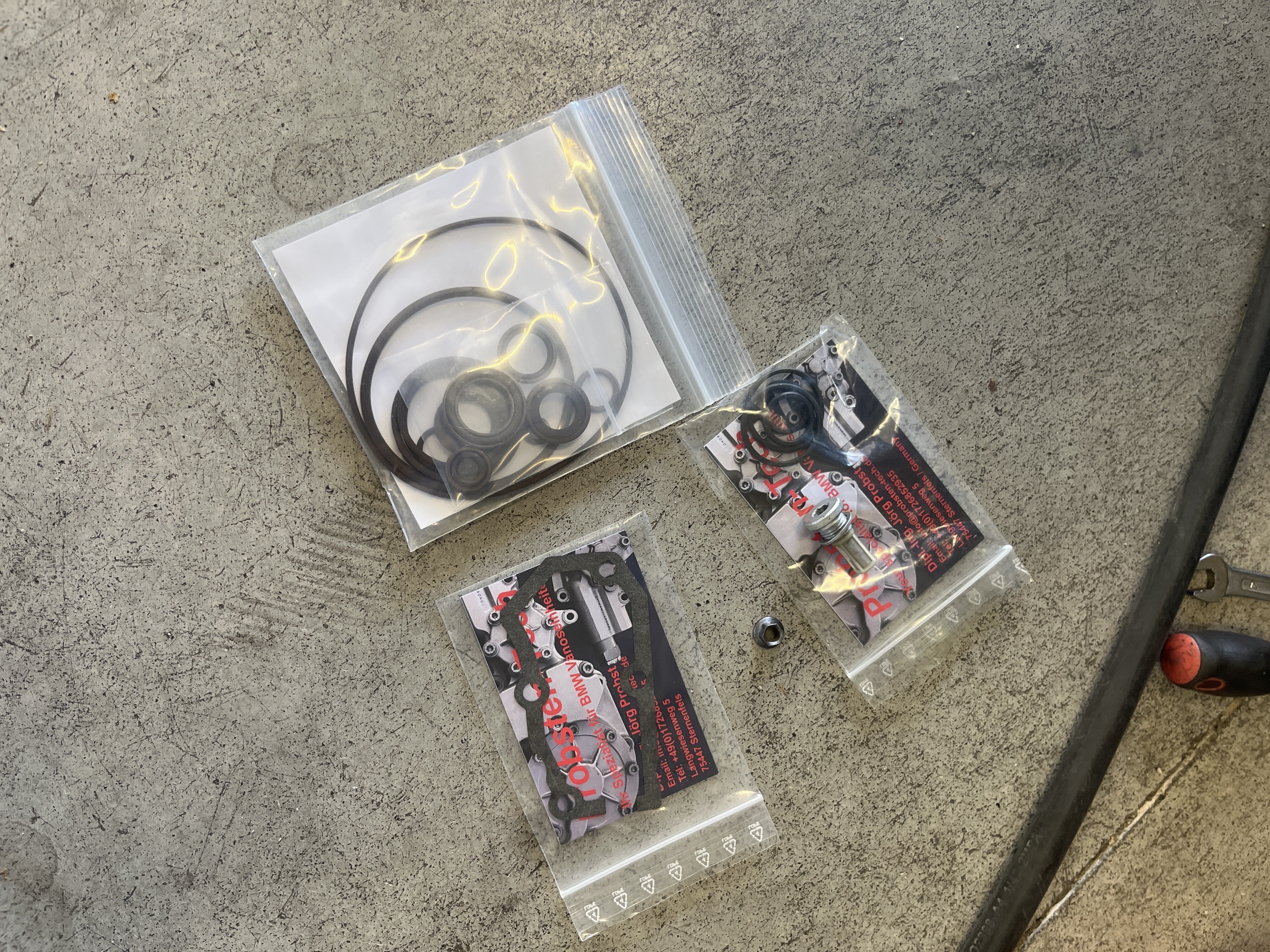

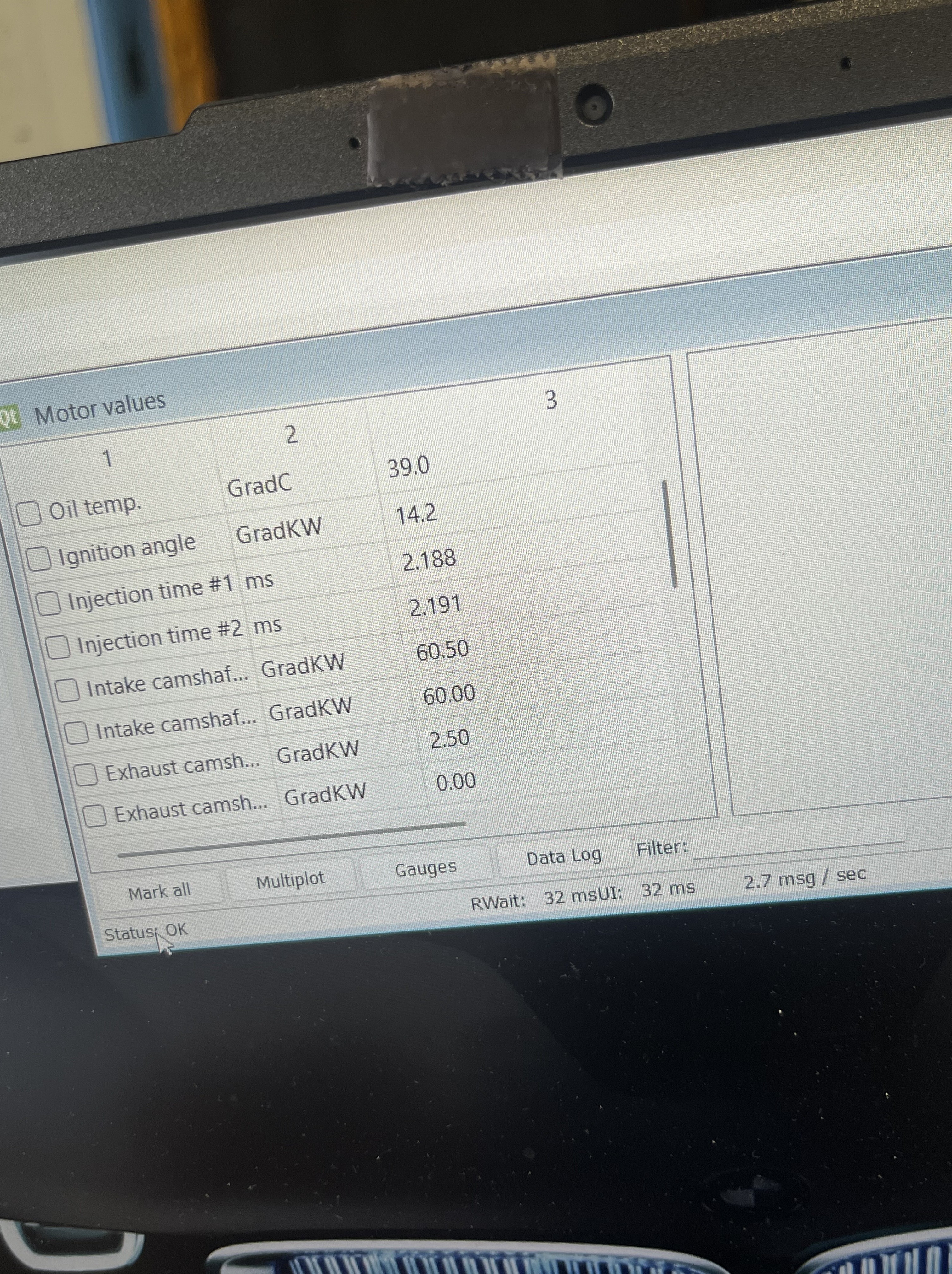

Ça y est le Vanos est refait, et remonté.. et me voilà avec des valeurs bien plus cohérentes 😍😁
Place aux Log pour la cartographie et laisser travailler Vincent la dessus 👌🏼

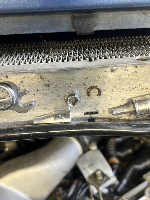

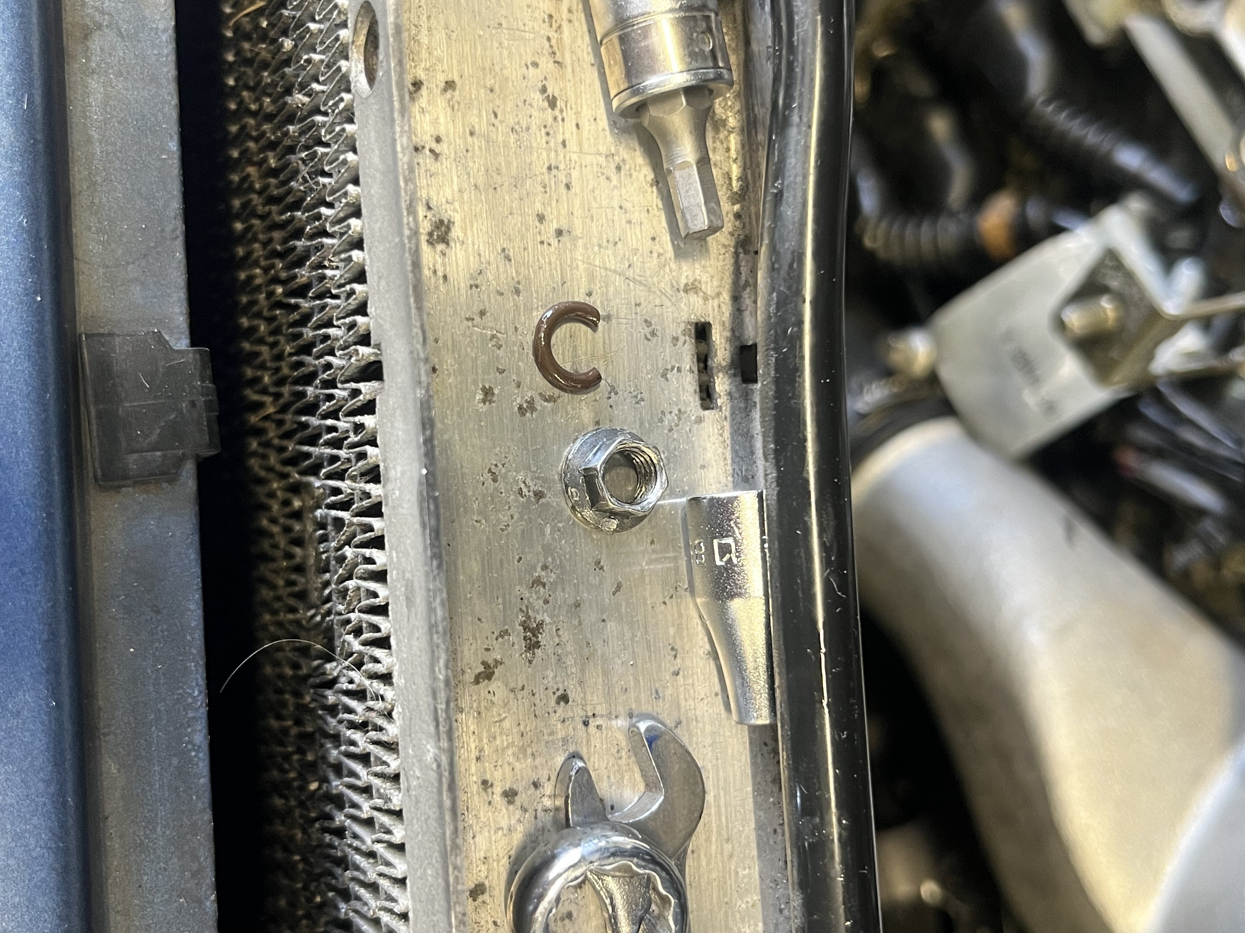

changer l'ecrou pourquoi pas , mais surtout mettre de la loctite au remontage ..

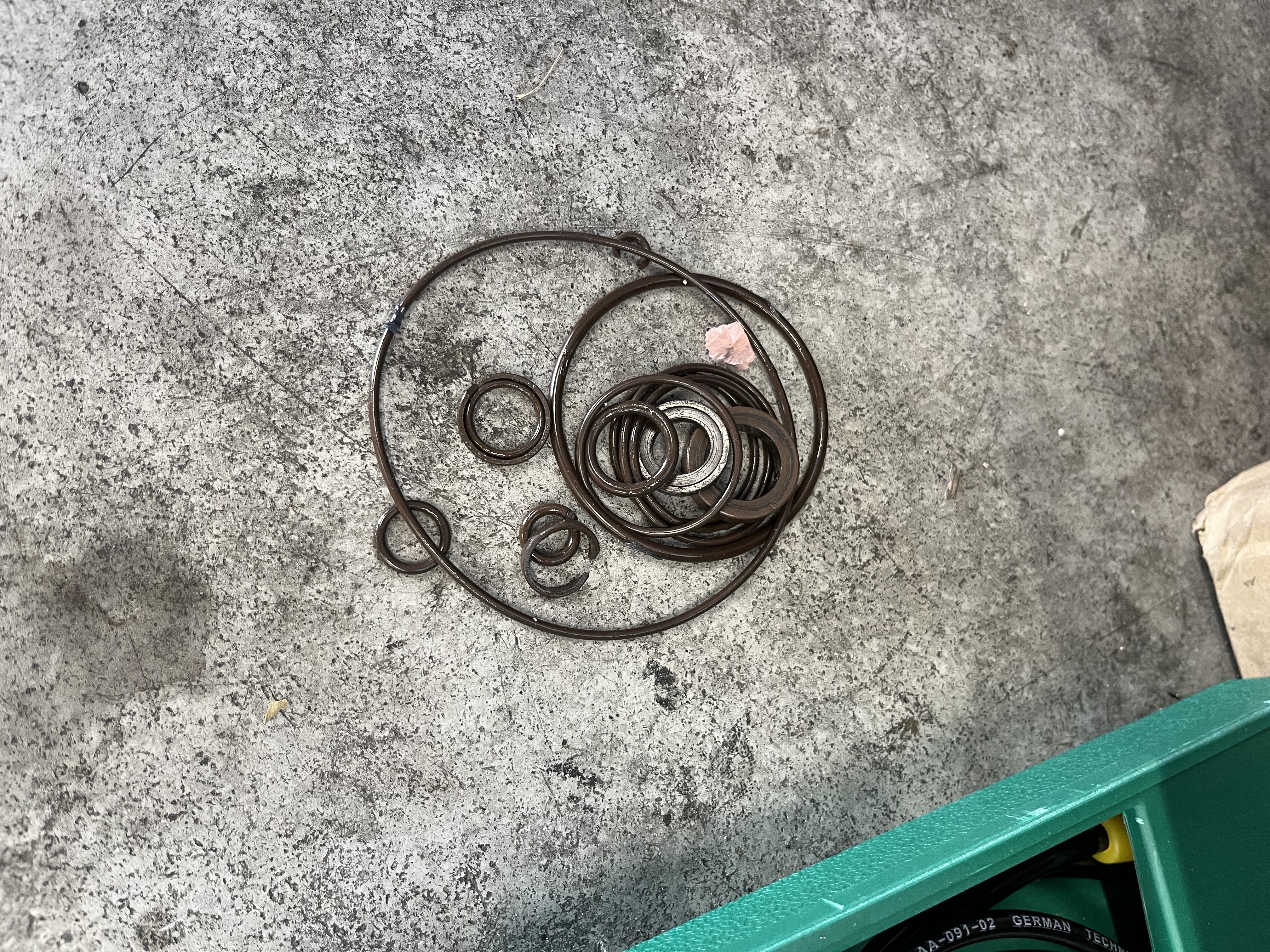

ecrou manquant + joints HS tu m'etonnes que ça deconnait et encore ça marchait, robuste la mécanique BMW
Yes, c'est ce que j'ai fait ! Merci de ta disponibilité au tel ! 😄

Alors oui elle tourne très bien et en fait le ralenti était bien anormal, et j’avais un sacré trou à mi régime que je n’ai plus du tout :D
La Vincent m’avais baisser le ralenti pour qu’à l’oreille on sache qu’il y ai des arbres mais c’est très soft et parfait comme ça! La encore à midi je vais aller faire quelques log mais ça progresse plutôt bien! Et j’ai reçu un petit truc qui va être très sympa à l’intérieur ..
