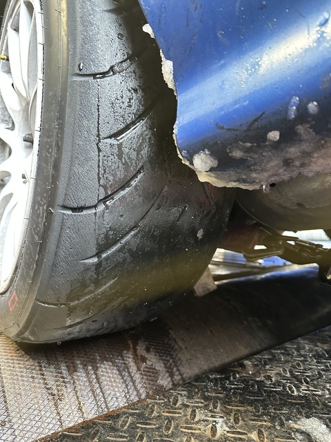

Pour le pneu qui cloche, j'ai eu cela une fois mais c'était sur un slicks hors d'âge !
Ok je prend note pour la prochaine fois a Dijon pour la trajectoire, c'est a essayer 😀 ! Pour le slick comme j'ai dit c'est des A005 que j'ai payer 40€ le pneus, bien stocké mais quand même de 2018 ou 2019.. Donc je doit normalement récupérer 4 Michelin S5C+ bien plus frais, on verra ce que ca donne 😁

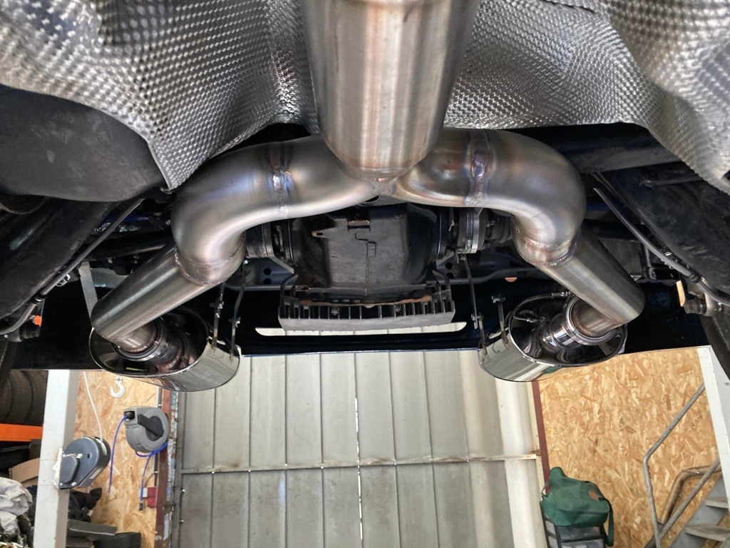

2 silencieux homologués E3 Supersprint sur mes Gatmobile de piste :
Je me suis amusé à calculer les diamètres, en effet les 4 sorties de ces silencieux homologués sont très réduites, et je les ai comparées au tube central de gros diamètre de ma ligne maison :
Tube 3 pouces central :
Ligne 3 pouces   76,1mmX1,6 externe                                                     72,9 mm interne
                                                                                                               rayon     36,45                        4171 mm2
4 sorties silencieux :
Sorties silencieux 4X 36 mm interne                                                         4 x 36 mm
                                                                                                   rayon   18 mm 1017 X 4 =   4069 mm2
On voit que la perte est minime si on parle uniquement section, je n'ai pas les compétences pour évaluer la dynamique des fluides et à quoi bon (no Vatanen inside)🙂

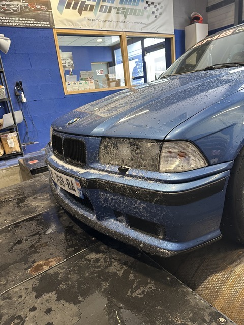

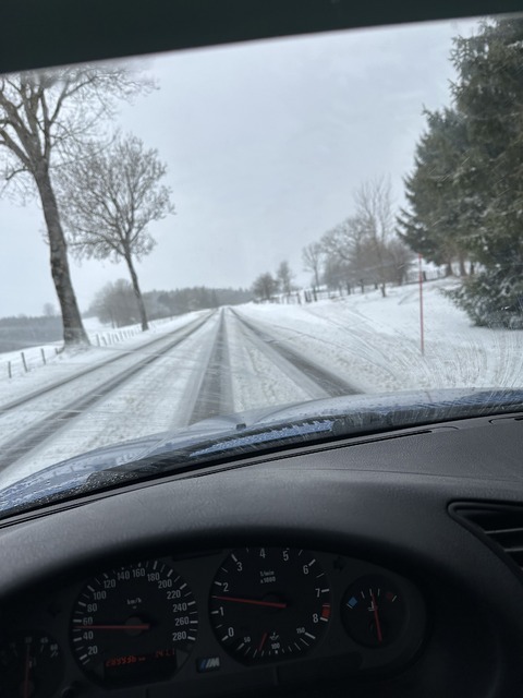

Salut à tous ! Et meilleurs vœux pour cette nouvelle année !
Aujourd’hui malgré une belle tempête de neige cette nuit je me suis décidé à sortir la M3 et l’emmener faire un tir au banc de puissance, après 45 kilomètres sur des routes à peine déneiger.. (l’avantage c’est qu’il n’y avais pas de sel pour une fois!) me voilà arriver, je vous met les petites photos et vidéos, et en prime en semi slicks pratiquement cuit ! 😬
Résultat très satisfaisant de 350 chevaux et 380 nm de couple ! Un régal cette caisse même sur la neige ou je me suis bien amuser en glisse 😍
Et comme on peut le voir en fond de 6 rupteur elle prend un peu plus de 300 km/h ! Le tir s’est fait en 5 ème parce que en 6 en dépassant 300 le banc s’est mis en erreur et nous a annuler la courbe .. mais vu comme la puissance monte encore à 8 000 en 5 eme il se peut qu’elle sorte même un peu plus en 6 sur un long tir! Enfin le résultat est déjà franchement incroyable !

Quand j'en vois ici en Bretagne se retrouver bloqués par 7 cm de neige en traction, je dis bravo 👍 en propulsion semi slicks.
Modifié par GuiOm
Je vous met la vidéo du passage que j’ai mis en ligne sur ma chaîne YouTube !
il y a 6 minutes, GuiOm a dit :
Les 7 centimètres ici dans le haut Doubs c’est très faible, la il est tomber à peu près 25cm dans la nuit 😁 mais ça roule en étant sur le couple et doux avec les gaz ça va bien!

Merde, ça me donnerait presque envie d'acheter une 3.2 🤣. E85 pour sortir autant de chevaux, en plus de la BAA carbone ?
Tu gagnes pas trop de chevaux a l’e85 sur un atmo… a moins qu’il aime l’avance a mort et ca recule le cliquetis l’e85. Mais dans tous les cas c’est à la marge entre 2 et 5 % max la différence.
Oui elle est à l’e85 en plus du reste.. arbre à cames, admission , et tout le bas forgé donc en plus de sortir des poney c’est normalement très fiable 😍
On peut dire merci à @ACS3 et @MpowerE36 pour le montage et réglage de ce bijoux 😍👌🏼
