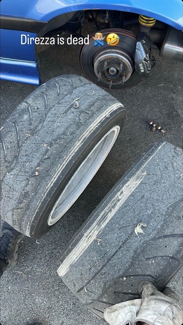

Bref du coup petite journée circuit en Saxo VTS en second pilote avec un pote ou j'ai pu bien m'amuser et reprendre le circuit assez tôt cette année. Arrivée le soir forcément dans la M3 pour rentrée je me suis dit il faut vite que je m'en occupe et que je la fasse rouler !

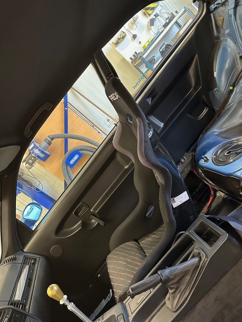

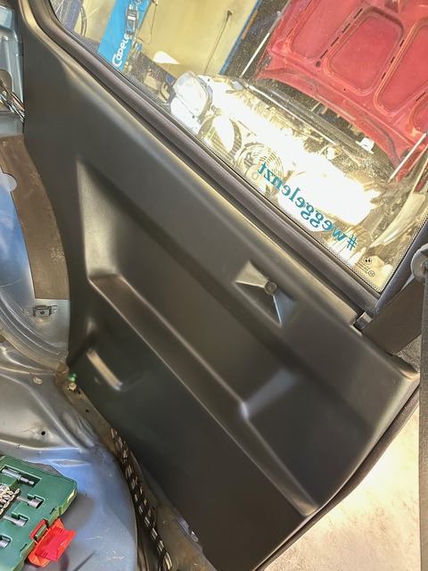

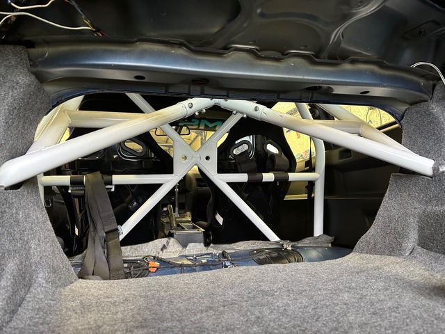

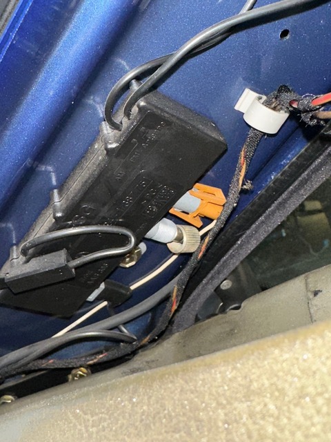

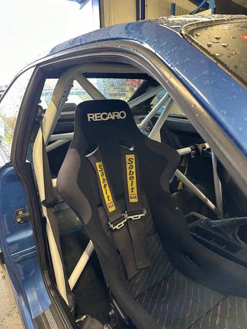

En remontant les panneaux arrières, j'ai quand même démonter le montant de ciel de toit arrière gauche parce qu'en roulant j'avais une sorte de vibration un bruit de rondelle qui bouge sur une vis, et pas sur a 100% mais je pense avoir trouver le coupable ! La bague de fils d'antenne dévisser et qui vibrait contre la caisse + contre la cosse 😅 a voir si je l'entend encore prochainement !
Je vous met donc quelques photos pour le plaisir quand même ! Et j'ai pas fait grand chose cet hiver car je suis en pleine restauration d'une 106 s16 que j'ai acheter sur un coup de tête en Suisse, enfin.. juste la caisse et j'ai tout remonter et restaurer il me reste plus qu'a la faire peindre, et d'autres projet perso me prennent pas mal de temps! Par contre je suis assez content car j'ai refiler le virus a un pote qui viens de se payer une superbe 3.2 cosmo schwarz déja bien équipée pour le circuit, hâte de vous partager tout ca !

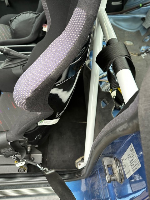

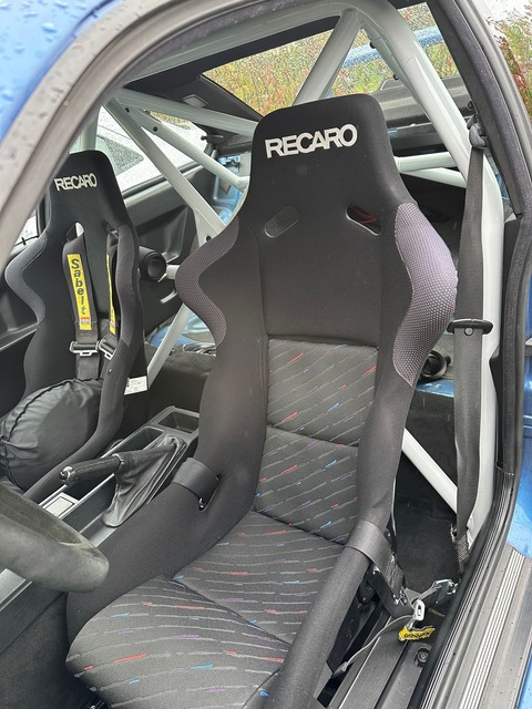

Top l'arceau 👍
Je crois que c'est compliqué à monter sans égratignures sur la peinture.
Je me souviens du montage de l'arceau OMP dans mon ancienne 309 16S, pour la partie avant, ils avaient pris des sangles pour resserrer l'écartement des tubes et positionner dans l'auto.
il y a 15 minutes, fredz72 a dit :
Top l'arceau 👍
Je pense que l'arceau est fait pour être acheter neuf, peint puis monter une seul fois, après le premier démontage tout a bouger toute façon.. Mais c'est chose faite et je corrigerais les petites rayures avec des reste de blanc du carrossier, il a fait un RAL blanc le plus basique 👌
Il y a 17 heures, Bastien25M3 a dit :
Pour commencer par l'arceau, non il n'a pas du bouger, même si l'auto a travaillé.
Ca a été une tanée d'enfer, on y a passé 3 jours complet sur le projet avec l'ami @Goethe27 quand on l'a monté. Sangles pour le contraindre à prendre l'emplacement des vis, pour emmancher les tubes etc. Pourquoi penses-tu que j'ai trainé des pieds à le peindre mdr ?
à y réflechir j'aurai du lui faire une petite couche de XCP anti rouille et zou, même si il s'est pas beaucoup oxydé. Enfin tout ça pour dire que c'est une merde à monter cet arceau, mais quand on voit les fixations et les contraintes en jeu, on se rend compte que c'est vraiment un truc costaud qui pourra sauver des vies en cas d'accident. On est loin du Wiechers 4 boulons sans traverse qui est limite plus un harness bar qu'autre chose.
En tout cas merci d'en prendre soins et de l'embellir. Les panneaux arrières sont vraiment chouette ça change le look.
Pour recouvrir la banquette, le tissu type panneaux de coffre se trouve bien en ligne j'avais failli en acheter. Avec des strips d'aimant collés en dessous il fitterait bien sur l'assise derrière pour mettre une petite finish touch à tout ça.
J'espère te voir au ring début avril 👌
il y a une heure, Gabs94 a dit :
Ah oui je confirme une belle misère a sortir pas peint, alors une fois peint même en prenant des précautions on a galérer 🤣, mais oui je suis d'accord qu'on est sur un gros arceau pour être qu'un demi je pense que c'est vraiment le meilleur qu'on peut avoir !
Faut que je cherche un peu pour le tissus j'aimerais bien que ce soit raccord avec celui du coffre mais dans tout les cas oui j'aimerais tout habiller derrière ca fera vraiment une finition au top! Par contre je vois pas trop ce que c'est les strips d'aimant ?
Ah oui oui avec plaisir et moi aussi j'espère te voir ! 😁
Il y a 2 heures, Gabs94 a dit :
Je pense que l'on peut dire que Wiechers construit des arceaux de qualité.
Qu'est-ce qui fait la qualité de ton arceau? Ses soudures et la fixation dans les règles de l'art, par le blaireau qui le pose dans l'auto.
Les arceaux Wiechers ont des soudures de qualité et le mien est fixé selon les normes FIA en vigueur.
Je pense que c'est mieux que ceux qui prennent un arceau complet et le pose juste dans la voiture pour éviter les soudures etc...
La discussion entre demi-arceau, arceau cage, croix dans les portes, au toit etc...est une question de réglementation ou de où chacun mets son curseur au niveau de la sécurité.
Wiechers produit aussi ce genre d'arceaux, qui n'ont, je pense pas à pâlir au niveau de la qualité face à la concurrence.
Produisait…. Et oui malheureusement c est fini wiechers !
Quand t es obgligé de sortir les sangles cliquet c est qu effectivement t es passé de la harness bar de frime a un vrai truc qui va vraiment reprendre tes efforts.
J’avais un wiechers dans mon ancienne 3.0l mais il allait uniquement jusqu’au joues d’ailes arrière et pas au tête d’amortisseurs comme l’AST que j’ai actuellement, mais il était quand même bien galère à le rentrer aussi, j’avais fait la même opération que pour la bleu 👌🏼

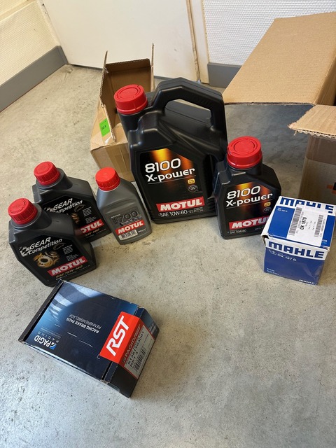

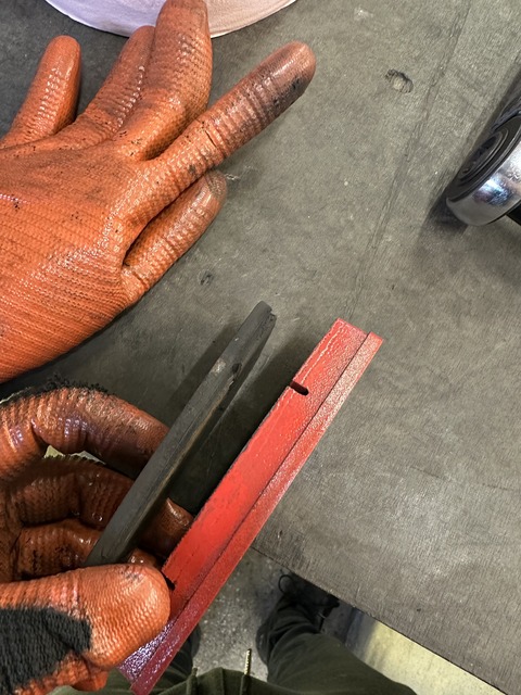

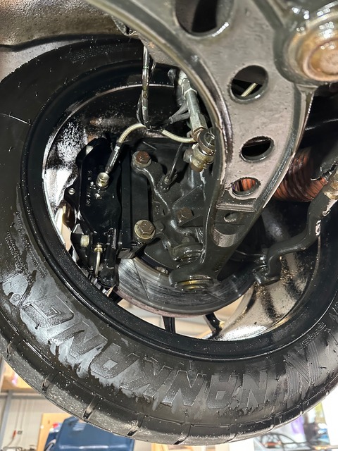

À midi j’ai remplacer les plaquettes de freins d’origine du kit Vmaxx, par des pagid RST3, ce qu’on peut dire c’est que je les ai changer juste à temps, j’ai fait un petit tour voir que tout allait bien et déjà la le mordant et tout autre chose comparer aux plaquette de base 😳
Le gaspillage il en restait un peu de la garniture 😄
Le montage d'un arceau dans une auto, c'est un dossier, c'est certain.
Il y a 4 heures, fredz72 a dit :
Si tu relis bien mon message je n'ai pas critiqué Wiechers en tant que marque ou qualité de produit. Mais le fait est qu'ils proposent certains demi arceaux sans croix, sur joues, qui mécaniquement ne vont pas reprendre beaucoup de contraintes. Et c'est ceux qu'on croise le plus souvent.

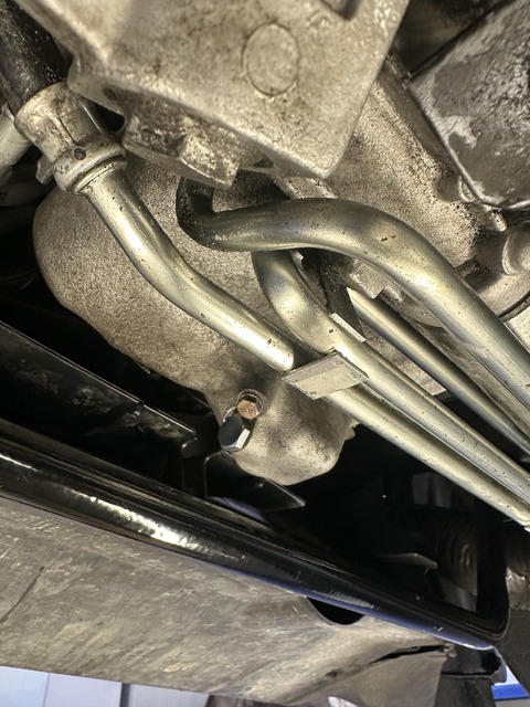

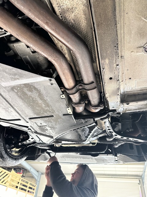

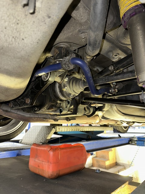

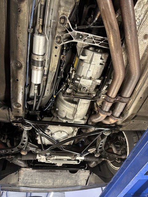

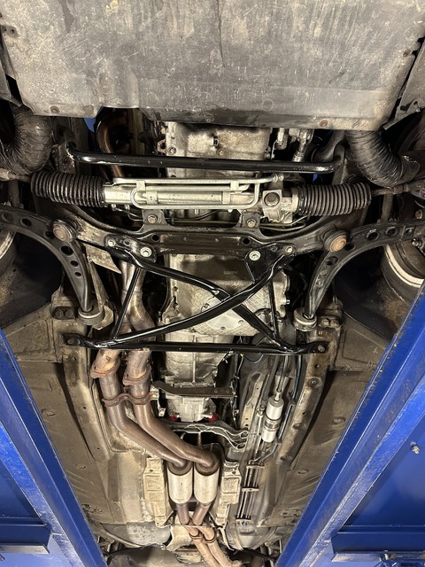

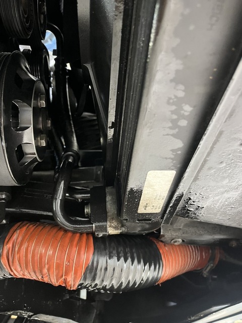

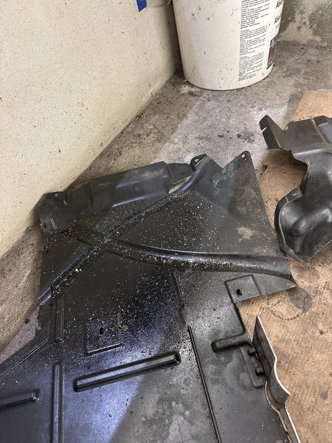

Bon vidange moteur / boîte / pont effectuées! Tout s’est bien passer, un gros gros coup de propre a été fait (le moteur fuit à la rehausse d’arbre à came, comme 99% des S50 j’imagine..) dès que mon projet perso avancera et sera boucler je pense m’en occuper avec de la loctite 510, qui est une super pâte depuis que j’y ai goûter je met ça partout ! Résiste bien à la chaleur et le temps! 👌🏼

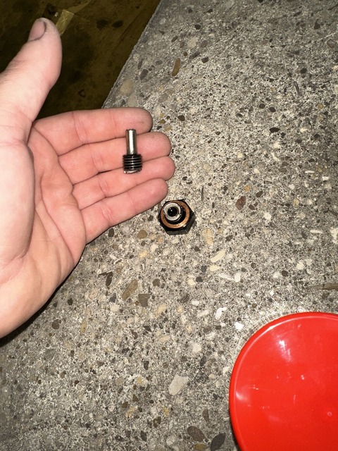

Seul bricole qu’il m’est arrivée c’est une vis de carter d’huile qui a foirer elle n’était presque pas serré j’imagine que ça n’a pas dû aider pour les fuites. Remplacer par un bouchon type origine pour le moment mais je pense remettre une vis aimant neuve à la prochaine vidange!
L’auto est prête pour Dijon le 29 mars, et je referais un gros Check la semaine qui suit pour la préparer pour le ring!

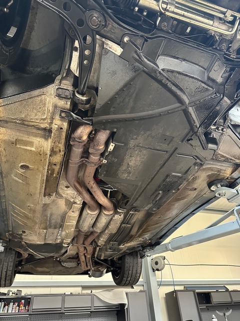

En attendant j’ai une autre m3 à m’occuper, un ami a céder à la tentation et s’est payer une superbe 3.2 cosmo schwarz! Je vais lui faire un gros entretien et normalement on le verra sur les vidéos de Dijon il devrait rouler 😁
Par contre le dessous de cette caisse j’en suis fan, 292 000km elle est neuve 😍😍
C'est terrible ces autos, surtout avec le niveau de performance et de fiabilité, pour la vis, je n'ai aps compris c'est une vis de fixation de carte ou la vis de vidange ?
Il y a 2 heures, Gatouille a dit :
Vis de vidange moteur sur la partie avant de carter, j’ai encore un carter des premières 3.2 (c’est une 1995) avec les 2 bouchons 😁
C'est très bien d'ailleurs ce double bouchon, il permet de bien vider toute l'huile.
Il y a 6 heures, Gatouille a dit :
Oui je suis d'accord, je sors un bon demi litre devant encore ! et souvent bien plus noire que celle du bouchon arrière !

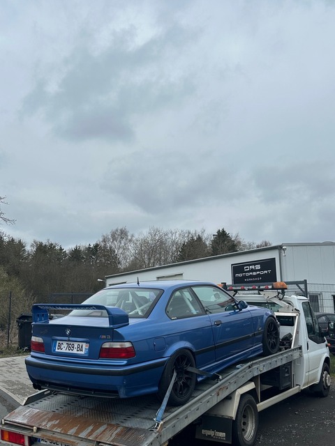

Salut a tous !! Petit récap de mon Week end au Nurburgring de vendredi a lundi 😁!
Pour faire suite a mes derniers préparatifs vu plus haut sur la page, j'ai juste eu a charger l'auto sur la dépanneuse, faire les pleins (une sacré étape vu ce qu'on vie en ce moment, c'est un budget a prendre en compte lors du voyage !! 😆 170€ le plein de la dép., 35€ celui de la M3 en France a l'E85..
Vendredi :
Départ a 4h du matin de la maison pour une arrivée prévu en milieu/fin de matinée chez DRS ou j'ai poser le camion tout le week end, et pour pouvoir rouler l'aprèm, trajet facile, long et sans accroc, énormément d'auto sportive sur la route qui s'y rendait pour le fameux week end du Carfreitag au ring. Arriver la bas comme prévu, je décharge l'auto, niveau/pression et direction le circuit. Après 2H d'attente dans une file de voiture immense, me voila a l'entrée de la piste, et bizarrement pas grand monde en piste mais un monde fou autour du circuit ! Premier tour + 2 pneus neuf derrière donc molo molo en début de tour, histoire de tout mettre en température convenablement, passer Adenauer Forst, une E92 floquée DRS me double, et la je me met dans ses roues et suis un peu le mouvement, ca roule bien, je sent l'auto vraiment a l'aise derrière la m3, même en moteur vraiment top. Puis la, plus loin dans le tour dans la descente du Eschbach, le Brunnchen l'auto se met a fumée fort d'un coup bien blanc épais, glisse de l'avant puis de l'arrière, petite frayeur, et donc tout logiquement je relâche tout et me met en warning, je vois que ca fume moins en roulant en 6 au couple, donc je termine le tour comme ca. A la sortie un Marshall viens me voir en me demandant de le suivre vers une place de parking, m'explique que j'ai perdu un fluide, et que l'auto coule encore en dessous, il me prend mon permis+ carte d'identité, me dit qu'il va faire un tour de piste en reconnaissance et nettoyage si besoin et qu'il reviens me voir. A son retour il me redonne mes documents, me dit que ce n'était pas si grave (pas de fermeture de piste, pas d'accident , juste de l'absorbant, mais qu'il y a principalement de l'huile dans la pitlane et a la sortie de piste en gros), donc il me demande comment je veux procéder me dit que Lenz peut venir me chercher et me poser l'auto a Adenau, je lui explique que j'ai mon camion et que je peux me débrouiller seul, il accepte et m'aide a pousser l'auto jusqu'en bas du Devil Diner en marche arrière. Vraiment sympa comme gars, on discute avec un anglais approximatif me demande le moteur que j'ai si c'est un s50 ou s54, me dit qu'il adore les E36 et surtout en estoril, enfin franchement super sympa! Ensuite j'envoi mon pote pendant ce temps la récupérer le camion laisser chez DRS pour venir chercher l'auto afin de la mettre sur le pont et regarder ou est le problème.. J'envoie direct un message a Gab pour l'informer ce a quoi il a répondu presque immédiatement par un appel, c'est vraiment sympa! on en discute vite fait, (même si il n'y est pour rien du tout ca fait toujours ch*er d'être embêter avec la mécanique) ! En attendant que le camion se fasse un passage autour de ce monde, j'en profite pour regarder un peu sous le capot, je vois de l'huile moteur partout sur la partie basse avant, plein le cote gauche et surtout la roue avant gauche qui elle est vraiment imprégnée d'huile sur tout le pneu, le disque et étrier etc.. Je tire la jauge a huile, je vois pas une goutte dessus, la je commence a flipper, bien que je suis rentrer au pas, et que j'ai couper le moteur sans qu'il y ai de bruit particulier, je me dit que je l'ai casser .. Arriver chez DRS, je décharge l'auto et vu le boulot qu'ils avaient, je suis revenu que le lendemain..
