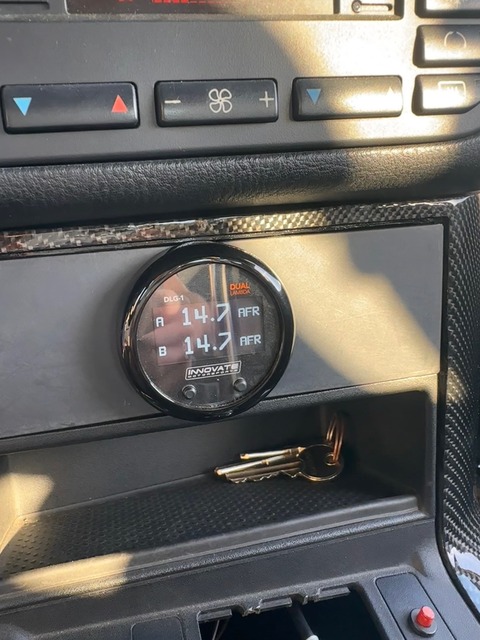

J'ai ces derniers temps juste refait le branchement du mano double AFR, par moment il me marquait E9 sur un banc de cylindre et bien sûr jamais le même, c'était simplement l'alimentation qui fallait séparer pour l'afficheur qui gère 3 cylindres et pour le boitier qui gère les 3 autres cylindres et tout est bon cette fois plus aucune coupure (ce qui me valait a chaque message d'erreur un redémarrage du banc concerné en roulant donc une nouvelle chauffe de la lambda etc.. L'espérance de vie des sondes me faisait peur mais cette fois je devrait être tranquille !

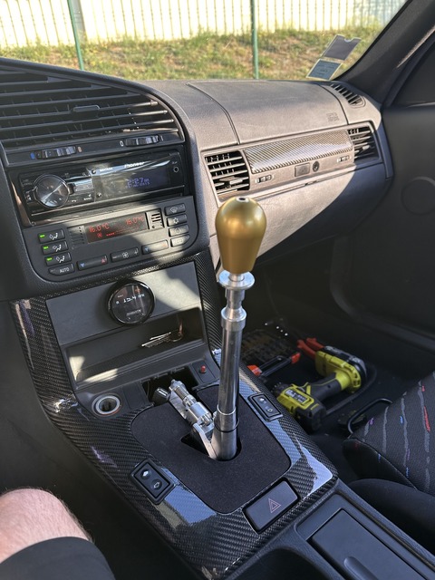

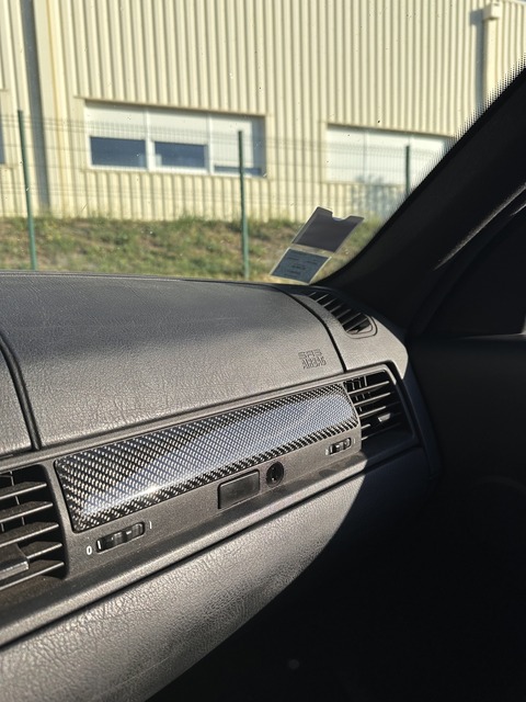

J'en ai profiter pour refaire la baguette de boite a gant et la console centrale en recouvrement carbone, que je trouve très sympa ! IMG_0249.jpegIMG_0248.jpeg
