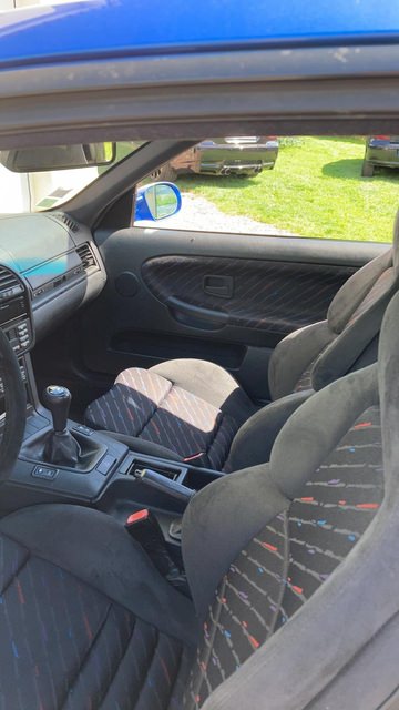

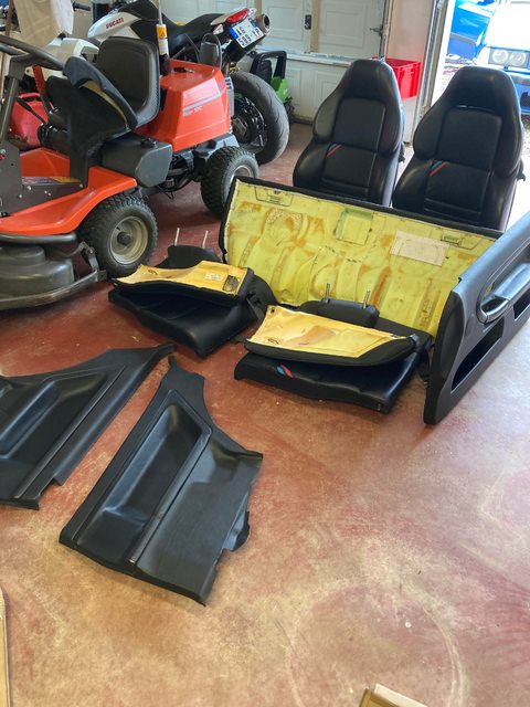

J'ai donc profité de la main experte de @Goethe27, me disant que c'était un superbe cadeau que de le forcer à travailler sur mon auto durant ses vacances d'été.

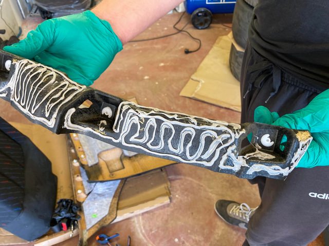

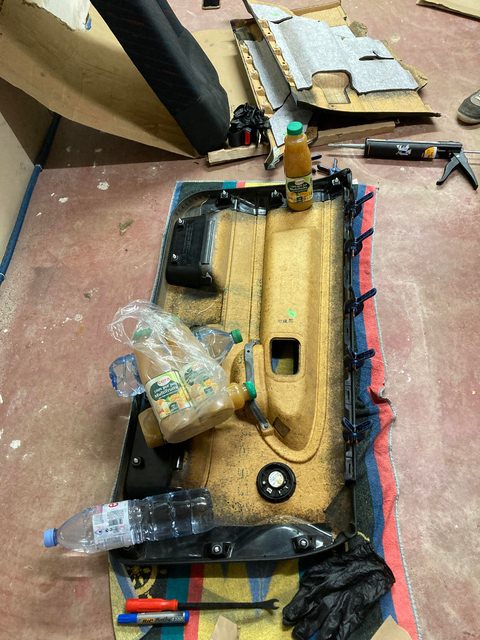

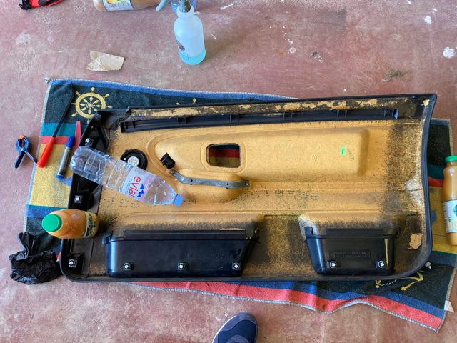

Je savais que je pourrai tirer un bon billet du cuir de ma voiture, et j'étais assez mal à l'aise à l'idée de vendre mes sièges tissu alcantara dont les dossiers avaient été vrillés (puis remis droits, merci @Goethe27 toujours et encore). Et puis sincèrement, je préfère l'alcantara, surtout quand il est en bon état. On est beaucoup mieux maintenu.

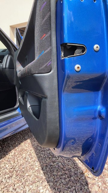

Le soucis, c'est que, comme sur toutes les E36, les panneaux de portes se décollent. Entre le contreplaqué/cartonné et les plastiques qui servent de supports aux clips. Mon tissu étant dans un stade avancé de cette maladie, nous avons commencé par refaire tout ça proprement. Le résultat est vraiment top ! Le multivitamine y est pour quelque chose...

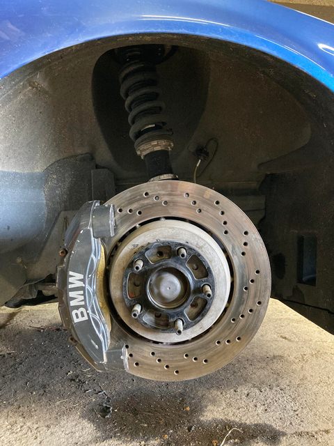

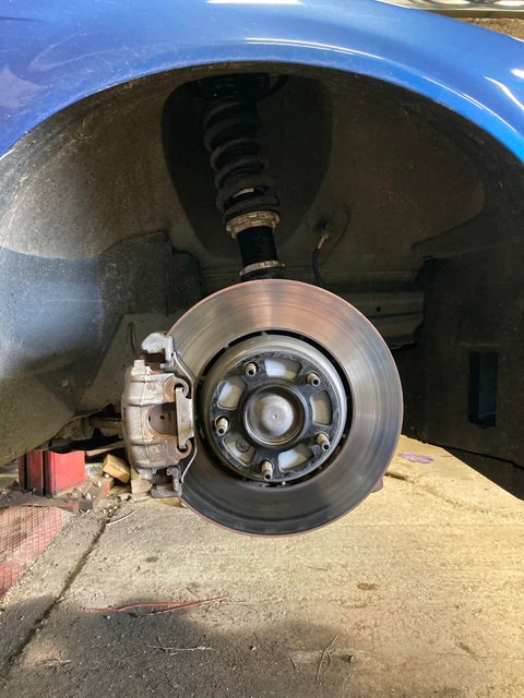

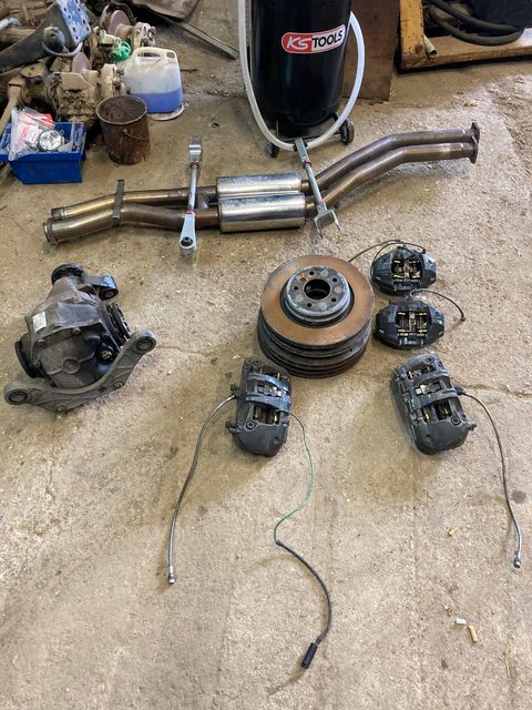

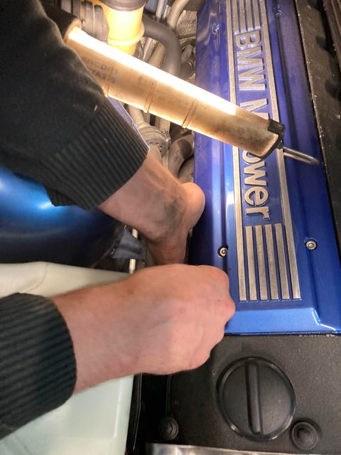

Ensuite côté mécanique, petit programme :
265519738_195708306024040_3815738712334239449_n.thumb.jpg.3933f20ccd2f7e1891a372fcc5ffc20b.jpg
Bon au final on a pas remonté les tirants car j'avais pas dans l'idée de refaire une géo tout de suite. Et on a manqué de temps pendant l'intervention pont / collecteurs. Donc pour plus tard histoire de faire la géo dans la foulée.
On commence par le démontage du cache sous moteur. Et puis je tombe sur ça. Je suis maintenant sûr que j'ai bien affaire à une française. En fait c'était juste une solution astucieuse pour boucher le trou du kad qui relie normalement la pompe à air. J'ai donc mis une couche supplémentaire de chatterton et je l'ai remis en place.

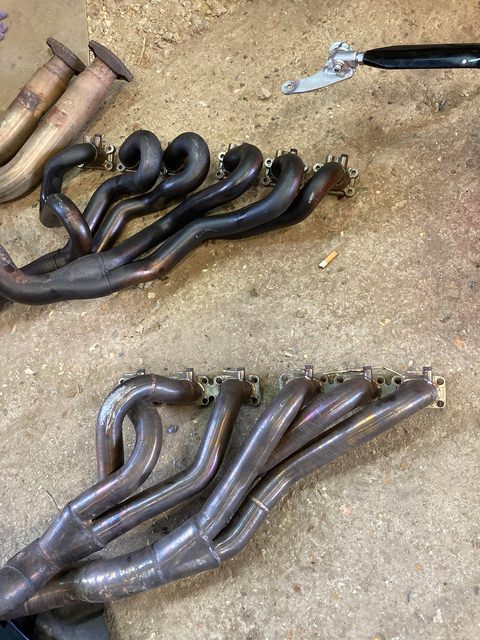

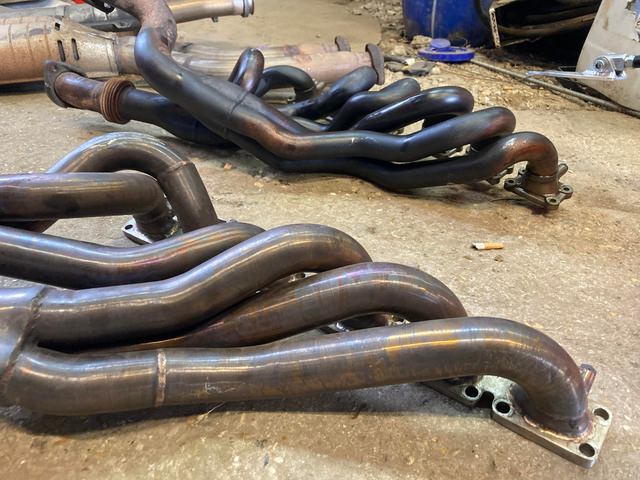

Je le dit clairement, les collecteurs d'origine sont meilleurs. Sur une voiture stock. Malgré un diamètre réduit ils sont très bien conçus et super légers puisqu'en inconel. Les collecteurs style Supersprint sont en revanche moins restrictifs une fois les autos un peu vitaminées. Avec le Miltek que vous avez pu apercevoir plus haut et mes précédentes explications vous comprendrez que c'est un changement logique. Ou plutôt un héritage cohérent.
Dur de travailler là dessus.

Bon les collecteurs je ne le recommande à personne c'est vraiment une grosse misère à faire... Heureusement que j'avais un bon avec moi. Le pont, ben c'est lourd. Très lourd.
Et puis la ligne... satanée bague sans amiante. Mais quelle idée d'avoir mis un truc aussi nul. Du coup elle s'est cassée mais on a remonté ça à la patte à joint comme des sagouins et 0 fuite. Enfin ça reste à faire du coup.
Une fois tout fini, on descend la voiture, elle démarre nickel, et là tactactactactactactactac..... mince alors... rebelotte sur le pont... aaaah ben ok, les vis de bouchage des trous de sondes sont pas serrées sur l'intermédiaire.
Petit tour d'essai. Ca freine à l'oeil, ça répond sec... je valide !!
La sonorité, y'a du plus et du moins. L'échappement est plus rauque, plus rond. Un poil plus bruyant. Et la tonalité moins agréable. En revanche les coups de gaz aux rétrogradages sont fantastiques. Bref, c'est sympa, le H-Pipe fait son office en ne rendant pas le son métallique, comme je voulais éviter.
A tous ceux en 3.2L pont OEM. Passez sur un 3.62. C'est mieux qu'une gestion, c'est mieux que tout ce que vous voulez. C'est LA chose à faire pour libérer cette auto et permettre à son moteur de s'exprimer efficacement. Et c'est bon PARTOUT. Sur petites routes, en ville, sur l'autoroute. Relances canon garanties. Enfin bref, si vous êtes sur mon topic, vous êtes probablement déjà au courant, mais bougre de dieux quelle transformation !

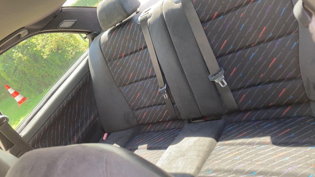

Concernant le redressage des dossiers il faut remercier @ACS3qui avait pris le temps de m’expliquer comment faire ;) et petite rectification ce n’est pas de la pâte à joint mais de la pâte étanche pour échappement 😛.
