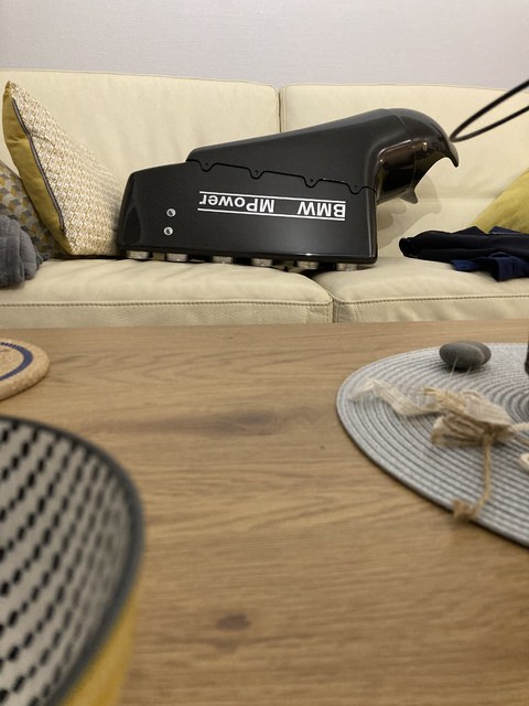

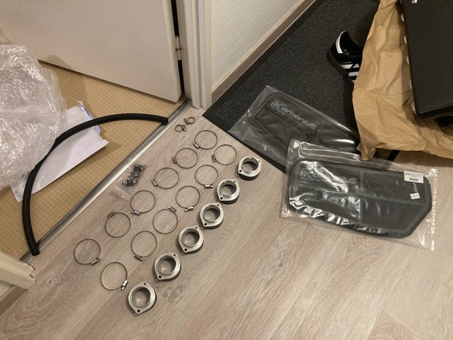

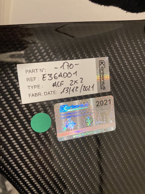

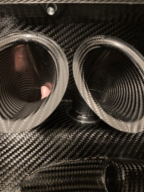

Le 25/12/2021 à 17:10, Gabs94 a dit :
Bon j’ai pas attendu le gros barbu pour m’offrir ces cadeaux mais c’est tout de même le bon moment de mettre quelques petites photos pour annoncer la suite 🙌
Joyeux Noël à tous !!
Une petite vidéo aussi pour se faire une idée de la karbonius sur un S50 :

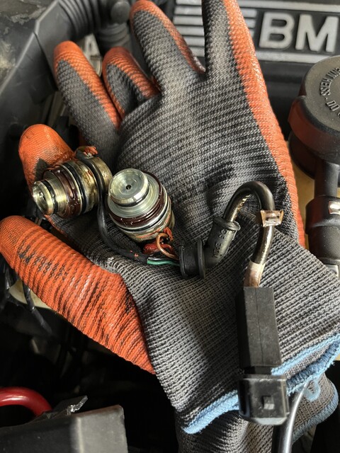

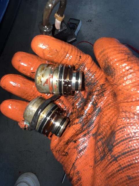

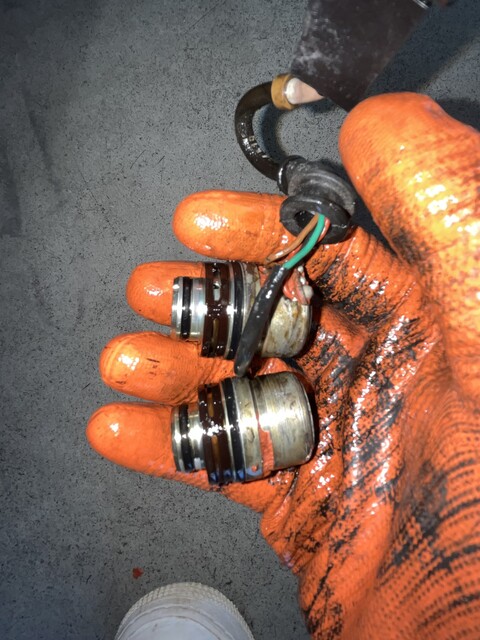

Il faut juste s'adresser au bon interlocuteur, c'est pareil pour AAC de S54, un pote achète des catcam au revendeur France
Le kit est complet ?
Oui vous pouvez monter comme çà.
Ok le montage fait le moteur sort 420 cv et plop, limaille etc les AAC sont morts qq km, le moteur est mort  ah ben oui Mr il fallait des linguets spéciaux et neufs....
Pour un passage à l’éthanol sur S50 S54 tu vas voir Carbone M par exemple et pas de souci avec un vrai professionnel et un test dynamique et correction selon les valeurs mesurées, il faut aussi parler du budget consacré par le client, parce que les gens ne disent pas tout, j'ai emmené mon moteur pour le faire préparer et il marche pas super ou il a cassé.
Par exemple le conseil que j'ai eu (Carbone M)pour un S54 les injecteurs OEM sont juste suffisants avec une admission OEM en éthanol, donc pas de BAA sans changer les injecteurs.
