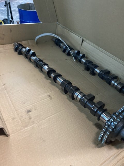

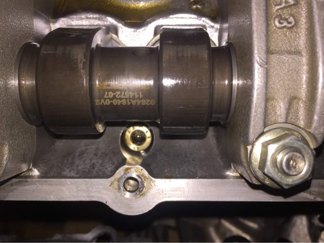

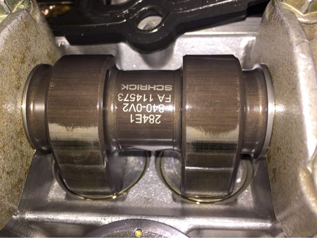

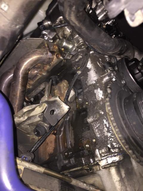

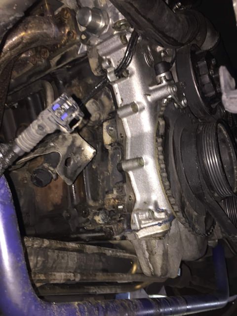

J’ai déposé l’auto chez le grand gourou  pour qu’il remonte les cames qui étaient dans le moteur de mon ex.
J’ai tout de même eu la présence d’esprit de vérifier les refs pour m’assurer que c’était bien les Schrick « softs » compatibles avec le double vanos. En 284/284. On sait jamais avec ce moteur on aurait pu avoir des surprises… Ces aac font gagner 0.6mm de levée donc c’est très peu. Du petit REX qu’il éxiste ils apportent un plus de 3500 au bout, avec un peu de perte de couple en dessous en pleine charge. À voir concrètement en gestion.
AAC en place, ils sont encore quasi neufs, même le revêtement n’est pas complètement parti…
Avec ça : remplacement des capteurs d’AAC et de PMH. En préventif pour éviter des soucis à la gestion et obtenir des infos fiables.

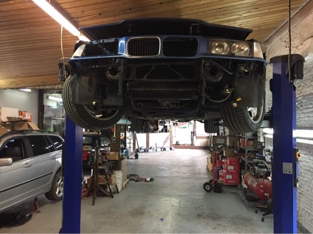

Et puis demande sup : démontage complet de la climatisation. Non fonctionelle et abîmée en plusieurs endroits… je remplacerai les pièces au fur et à mesure et on réinstallera si je franchis le pas d’une pistarde. Ou si Gretta a raison plus vite que prévu. 15/16kg de gagnés sur le train avant en comptant la pompe à air déja absente. Bientôt les AB vont dégager aussi.
Séance nettoyage de JP qu’il va falloir que je complète :

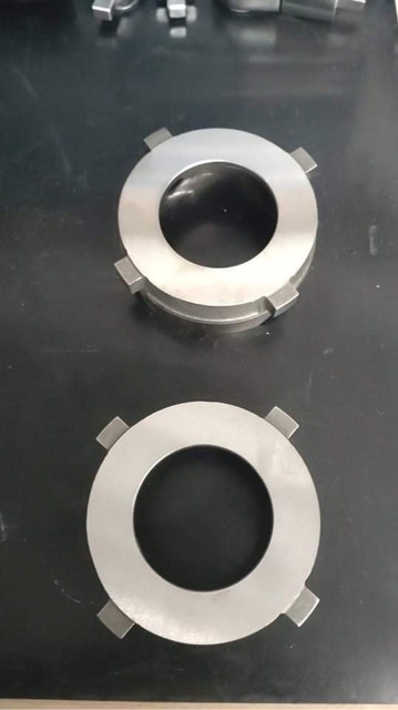

En parallèle, Carbone-M a attaqué le pont. Donc aussitôt que c’est fini on fait tout partir chez les spécialistes pour la gestion 🙌
rectif des joues :
Parceque là le ralenti c’est patate patate. Même si une fois dans les tours tout va bien. Pas essayé de tapper dedans, j’attends patiemment la gestion.
PC arriere remit droit aussi. Il reste du jeu avec le masque mais au moins c’est symétrique ! Merci JP !

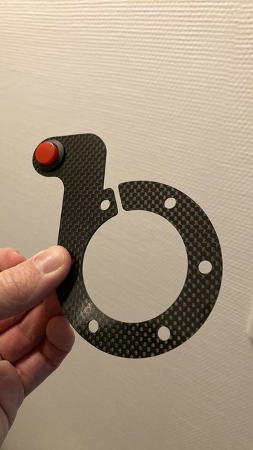

Bouton de klaxon à fixer sur la colonne pour pouvoir continuer à demonter le volant mais aussi faire un beau pouet pouet de beauf en arrivant chez @geoffrey1993 :
