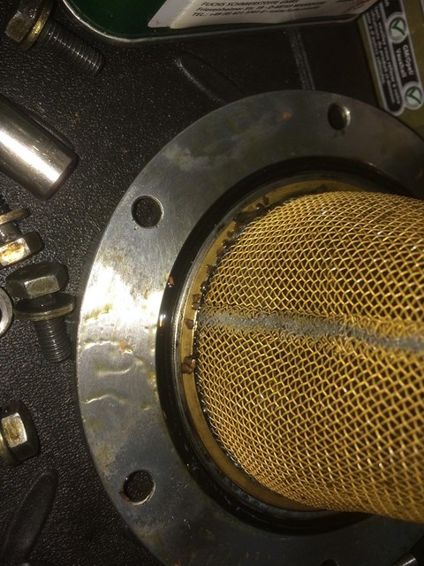

Le plus inquiétant dans l'histoire au final n'est plus la distribution. A force d'y réfléchir nous nous étions fait à l'idée de cette découverte.
Non ce sont les copeaux de cuivre dans la crépine. Du cuivre, dans un moteur, y'en a qu'à un seul endroit. Et si il vient à finir dans la crépine... c'est pas bon du tout. Donc décision est prise de convoquer une seconde expertise. Fêtes oblige, délais de prévenance etc... Ce sera un mois plus tard. Et cette fois moteur sorti, et à l'envers.
