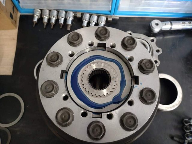

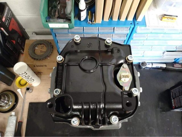

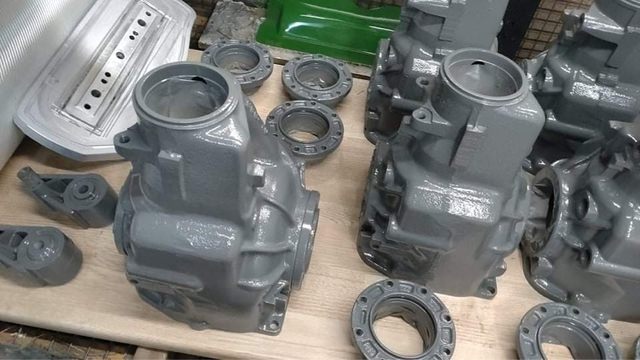

Nouvelles fraîches de Stéphane, toujours aussi rapide de la réponse, ce matin : pont sablé / peint / nettoyé. Usinage semaine pro si tout va bien 👍
Décision prise de faire toute la mécanique moteur et châssis d’un coup. Début de mois prochain sans doute. Le temps de récupérer le pont et que les calendriers s’accordent.

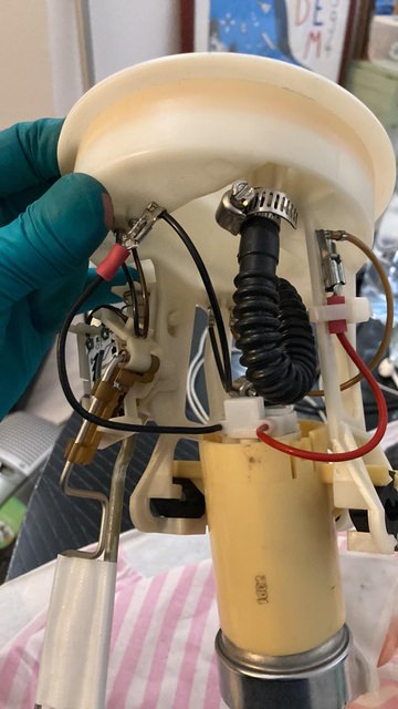

Bordel. Qu'est ce qui est identique entre les deux autos : pompe / support de pompe. Bon, ben je sors l'ensemble et je remonte la Walbro dans le support de pompe d'origine. Résultat.... toujours pas mieux.
271600576_334627728521006_6883270006413999663_n.thumb.jpg.c0a86105bd52e5bfeb5b23eccfe23215.jpg
Là je constate : kékispasse ? Contact "bzzzzzz" la pompe tourne. Puis elle s'éteint. Donc elle marche bien, elle fait sa précharge. Normal. Position démarrage. "TUTUTUTUTUTUT" le démarreur tourne. 4/5/6 secondes je sais pas, mais longtemps. Et là je ré-entends la pompe "bzzzzzVRAVRAVROOOOUM" donc ça démarre. Mais en insistant jusqu'à ce que la pompe se remette à fonctionner....
Donc y'a un soucis sur le circuit d'essence : c'est comme si la pompe soit n'arrivait pas à fournir assez de débit mais j'en doute car elle marche bien en dehors du démarrage et normalement elle a un sacré débit. Ou comme si le circuit ne restait pas en pression. Un régulateur fuyard en somme.
Bon ben de régulateur ça j'en ai un. J'ai prévu de le donner pour remplacement préventif (180€ la ref BMW qui est un Pierreburg vs le Pierreburg Oscaro à 50€... même si sur photos, en vrai quid ?, ils sont différents...). Donc bon, même si j'ai deux mains gauches et qu'avec moi la mécanique vire au drame plus souvent que pas, je vais pas emmener une caisse chez JP alors que je suis pas sûr d'arriver à bon port. J'ai pas envie de me faire radier des assurances en cas de panne répétées....
Donc je m'y colle. Au final plus de peur que de mal j'ai du mettre 40 minutes à déposer l'admission et 1h à la remonter si y'avait pas eu ce fichu collier de durite de chauffage avec lequel j'ai bataillé en vain une heure supplémentaire ! Petite pensée au logement de régulateur que j'ai aussi un peu déformé en m'y prenant comme un pied.... suffisait d'une bonne pince pour sortir ce petit batard de son logement plutôt que de faire levier comme un âne. Je vous l'avez dit je suis pas mécanicien !

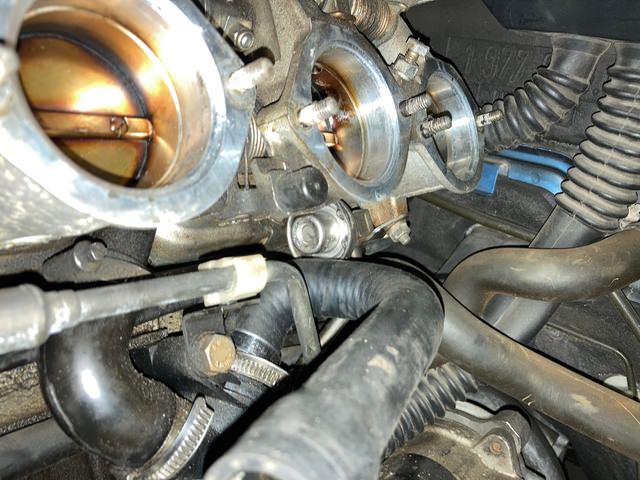

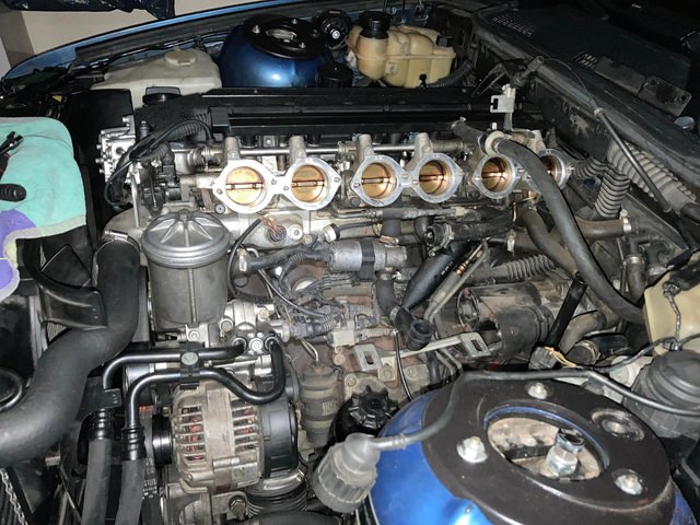

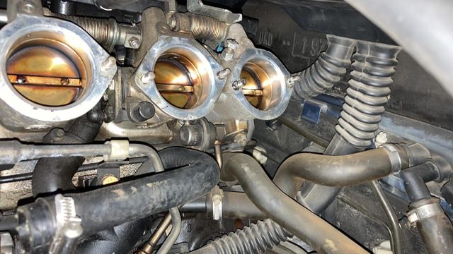

Je profite pour mettre un petit coup de propre là où je peux. Notamment dans les conduits d'admission où c'est bien sale. D'ailleurs c'est con les petites vis de papillon qui dépassent. Bref.

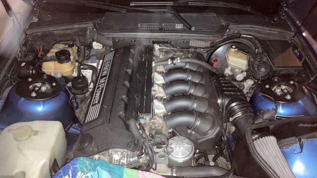

Donc je remonte tout et je la démarre, bon je m'y attendais un premier raté idem les autres fois. Puis je m'y attendais aussi mal bon j'avais le droit de rêver... rien y fait ça n'a pas changé d'un iota, même au second démarrage.
Donc force est de constater qu'à ce niveau... soit j'ai juste la plus grande malchance du monde, soit les Walbros c'est de la merde et j'en ai trop venté leurs mérites inutilement. Car ce serait dans ce cas le clapet anti retour qui fonctionne mal et donc le circuit qui se décharge de sa pression.
Maintenant que j'y pense les retours positifs que j'ai eu sur la Walbros sont tous en circuit 3 bars. Puisque ce sont des 325i / 328i M3 3.0l et autre. Or la 3.2L étant en 5 bars il faut tout de même un sacré clapet je suppose.
Je vais probablement tester une pompe oem. Je sais que @MpowerE36tourne en pompe OEM à l'E85 et RAS. Ma question c'est que j'aurais les AAC en plus de sa config donc potentiel risque de pousser la pompe un peu trop tout de même. Pour ça que j'avais prévu une grosse pompe, qui plus est ici, spécifique E85... @m3man91 tu as quoi dans ta blanche ?

Sinon, bonnes nouvelles mon pont est fini chez Stéphane. Je vais aller le chercher lundi ou mardi je pense :

En photo c'est joli et le monsieur est vraiment sympathique de m'envoyer une ribambelle des travaux en cours. Pour rappel c'est un pont passé de 4 à 8 disques (comprenez 4 disques de friction et 4 disques crantés). D'après le post sur la resto de pont trouvable sur le forum, on arrive environ à 40% de tarage vs les 25 d'origine. Pour une utilisation clubsport c'est, je pense, un bon compromis. Ah oui, et j'allais oublier, c'est un couple 3.85 dedans. Vs mon 3.62 ce sera aussi plus en phase pour une utilisation clubsport.
Le 3.62 est pour moi le rapport qui aurait du être d'origine. On passe la 4 à 150 environ et on tourne à 3300 trs à 130 compteur (vs 3000 en oem). Là ce sera théoriquement 140kmh et 3500/3550 tours (vs une E92 à 3700 oem lol). Mon but étant de gagner en réactivité sur la 4 pour les circuits rapides.
