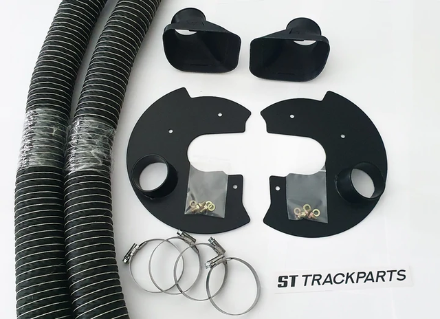

- ensuite j’ai commandé un petit kit pour pouvoir refroidir les freins via les ecopes d’origine, le but étant d’amener  ça bien proche du disque. N’ayant pour l’instant pas les moyens pour un vrai kgf de piste. J’ai aussi viré les masselottes des etriers BMW performance car plusieurs retours de pistards m’en ont convaincu (0 différence de ressenti)

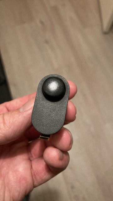

En parallèle de ça j’ai commandé deux caches AB que je vais faire peindre et le petit bouton qui va bien pour le CT. Fini le défaut AB lol

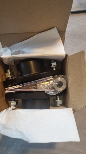

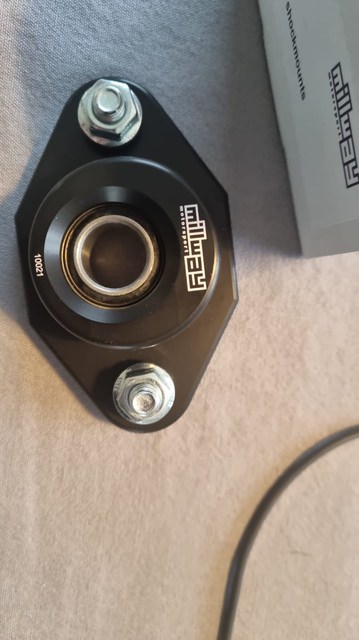

- Autrement, via la team Lupos (merci pour la rapidité !) j’ai commandé une paire de coupelles arrière Millway rotulées. Pourquoi ? Parce que mes coupelles sont sans doutes OEM et je me suis dit que ça serait bête de monter ça comme ça avec des amortos neufs. Donc quitte à mettre du neuf autant prendre quelque chose de qualitatif….

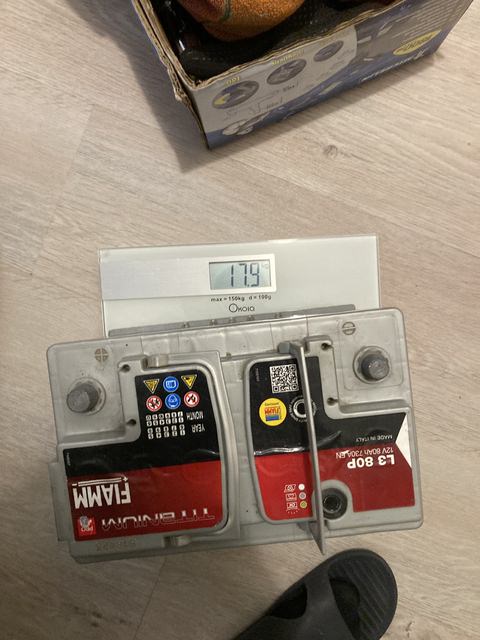

- Bon sinon au chapitre des nouveautées qui n’en sont pas une batterie c’est lourd :

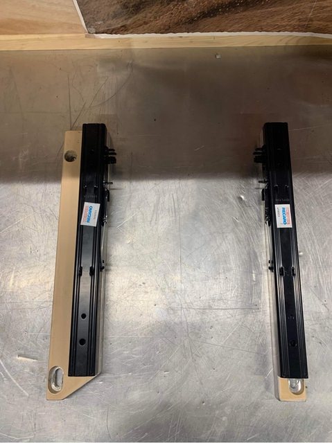

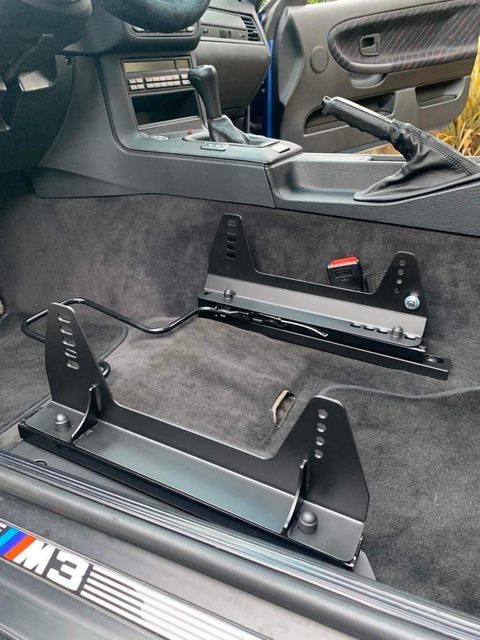

- Et sinon la plus grosse « nouvelle » c’est le remontage définitif des Recaros Profi SPG qui trainaient dans ma chambre depuis 2 ans et demi.

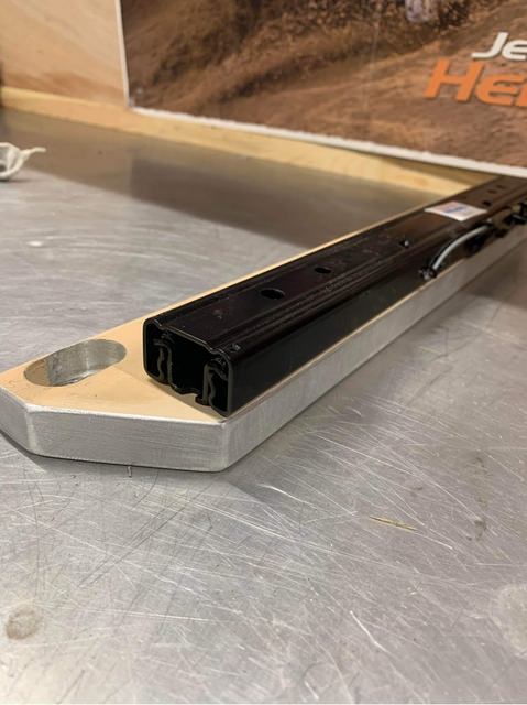

En effet, par opportunisme j’avais demandé à @geoffrey1993 et @Lolo-z de m’usiner des platines comme ils avaient pu faire pour leurs bolides par le passé. Parce que quand on voit le prix des marques à la noix pour 4 malheureux bouts d’alu y’en a pour le prix des sièges. Et les perçages façon gruyère non merci…

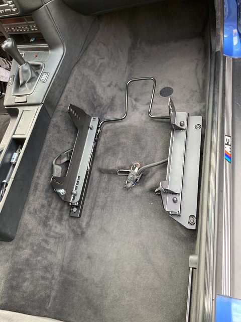

Malheureusement un premier montage a blanc chez Geof s’est mal passé : déjà les platines faites sur le modèle E46 n’allaient pas. Il a fallu refaire des lamages pour ajuster l’entraxe. Puis une fois fait, second essai avec les équerres Recaros SPG spécifiques. La cata…. 7cm de décallage vers la gauche par rapport au volant. Vs environ 3cm OEM. Dans des sièges très serrés ça se ressent bien. D’autant plus que la porte fermait tout juste tellement le siège tirait vers l’extérieur….

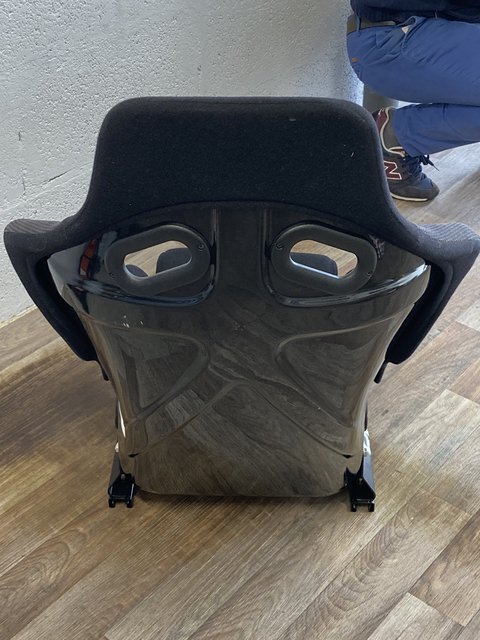

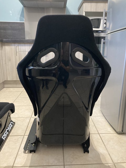

Bon après constatations le siège OEM n’est pas du tout centré sur ses propres platines d’où l’effet avec des équerres centrées. Voyez plutôt :
Sachant que les platines sur mesure étaient déjà censées rattraper le décalage au max, le seul axe potentiel de travail restant pour un bon centrage sera les équerres.

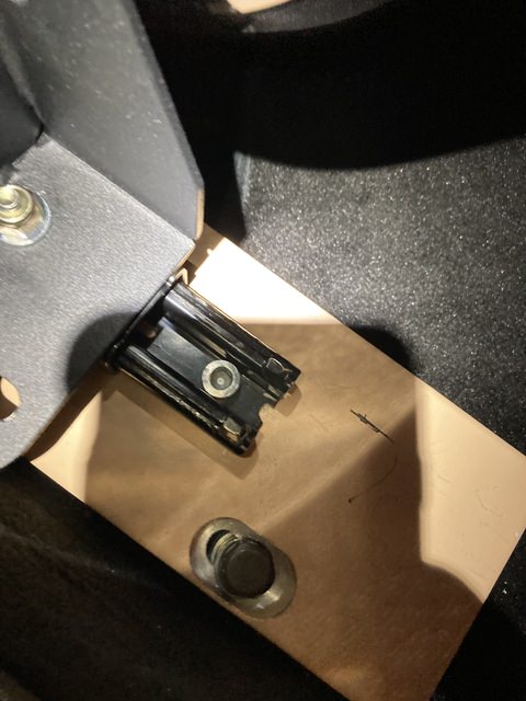

Un peu de chinage et je dégotte des équerres Driftshop spécifiques pour montage E36 qui recentrent les sièges. Or celles-ci sont prévues pour montage en direct et non sur glissières.
On mesure, Geof coupe (je touche pas à la disqueuse cette machine de mort avec laquelle je vais me tuer vu ma douance). On test, c’est validé !! 2cm d’écart en centrage qui sont obligatoires vu mon mètre 75. Sinon je ne peux plus avancer le siège à cause du tunnel de transmission. Vraiment satisfait, on laisse le montage tel que pour tester ça au Mans. Je valide c’est top.

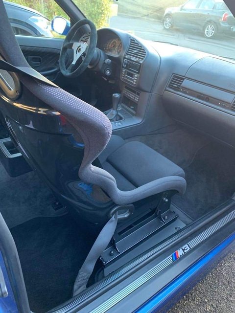

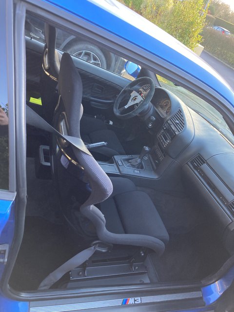

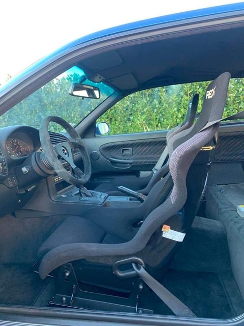

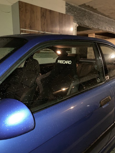

1600km de M3 en un week-end, allez retour à un entretien d’embauche en costar dans le SPG. J’avais initialement peur d’être à l’étroit mais au final sur la route c’est pour moi plus confort que l’OEM. Le support lombaire est excellent et je ne fatigue pas du tout.
Voyez comment le siège est excentré maintenant :
Ça en impose un SPG 😎
La vue intérieure, avec un trop plein de matière évident. Montage de la ceinture sur l’équerre directement. Via une boucle de passager arrière achetée à vil prix sur leboncoin. Vs montage de récepteurs E30 c’est bien mieux. Deux choix : soit je laisse la boucle à l’extérieur du siège (gros manteau ou ventre). Soit je la rentre dans le siège, je lève mes fesses et je la repasse et là c’est pile poil parfait pour que la ceinture fonctionne absolument bien tendue.

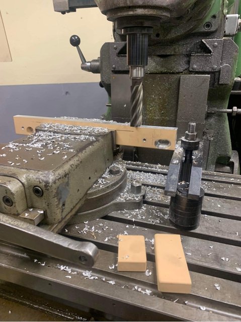

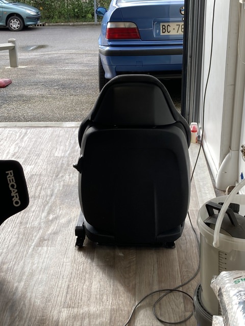

Fort de ce premier montage, le copain Geof a tout préparé pour tester le siège passager et percer la platine aux bons endroits.
Puis ensuite je l’ai harcelé pour qu’il m’enlève tout l’excédant de matière sur l’ensemble : platines / équerres :
Avant défonçage :
Pendant et après :
Juste ce qu’il faut pour faire propre. Idem sur les équerres :

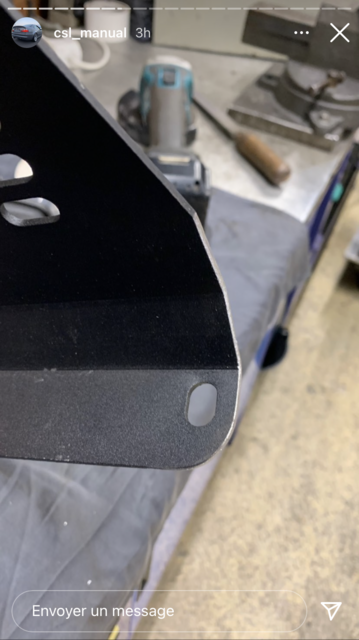

En direct depuis les storys de Geof (@csl_manual sur Insta, suivez le il met de belle photos lol) :

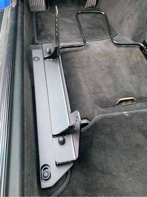

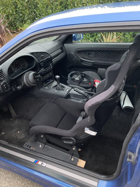

Et après tout ce travail, Geof a fait une belle peinture mat sur l’ensemble. Mit des filets rapportés dans l'alu des platines pour éviter de tout détruire ce beau travail à chaque montage/démontage. Montage de tout ça avec des petits caches qui vont bien. Plus qu’à en mettre sur les vis des équerres aussi mais j’avais pas sous la main.

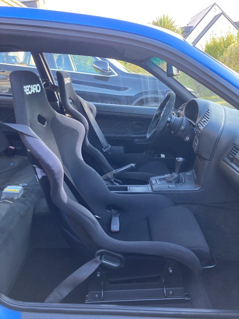

Le résultat final. Peut-être pas parfait pour certains mais j’en suis super content. Non seulement ça fait pas montage bouiné, mais en plus c’est bien centré et fonctionnel. On garde un bon accès aux places arrières et il n’y a aucun jeu ou grigri. D’ailleurs j’en ai moins qu’avant car mes sièges OEM devaient en avoir un peu.
Quelle ambiance ces sièges. La communication accrue avec l’auto est vraiment au rendez-vous.
Sans parler du gain de poids. L’ensemble siège / ceinture / équerres / platines / glissière complet quoi est à 14kg pile poil (7kg de siège + 7 de bricoles). Donc pour 29kg le siège OEM on économise donc 30kg sur le montage complet.
En photos :
Bon avec mon téléphone de base ça rends pas fou mais à l’occasion quand l’intérieur sera plus ou moins fignolé je prendrais de chouettes photos.

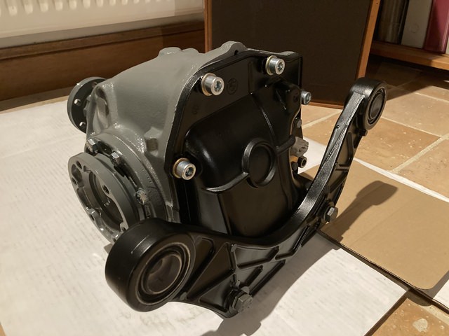

- sinon dernières nouvelles je suis allé chercher mon pont tout neuf chez Carbone M, du bien beau travail

Ton pont je l'ai vu chez Stéphane il m'a dis qu'avec ce qu'il a fait dessus ça va envoyer du pâte. 😀
