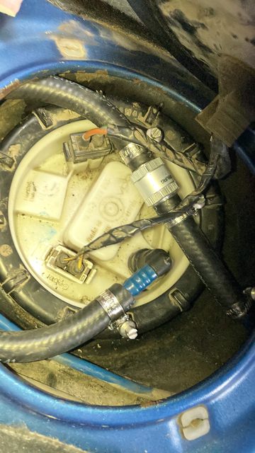

Après avoir expiré l’air de mes poumons je me suis glissé derrière le siège passager pour jouer avec le circuit d’essence.
1) re-échange de l’ensemble pompe oem et support prêté par Jean Phi avec ma pompe walbro dans support OEM
2) découpe de la durite rigide bleu en sortie de support pour intercaller deux morceaux de durites avec mon clapet anti retour externe Pierreburg en 8mm (merci JP pour la durite et les colliers !)
=> essai à froid : demarrage au quart de tour idem pompe oem. 5 min de patience. Contact precharge demarrage nickel. 1 min d’attente demarrage sans attendre la precharge. Demarrage nickel.
Reste une question facheuse, celle du déjaugeage : est-ce que le clapet anti retour va aider ? Faudrair solliciter un peu la voiture en g… mais aujourd’hui… y pieu

bon pour l'instant la question primordiale c'est que vaut la Walbro ... ( ou les pompes aftermarket )
et on a la réponse , il est conseillé de mettre un clapet anti-retour  pour un bon démarrage .
apres pour la conso en augmentation , j'aurais tendance à analyser la chose de cette manière ...
pas assez de pression = temps d'injection plus long ... et vu que le DME y va à la louche quand les lambda détectent une pauvreté ... bin il verse ... lourdement ...
( clairement , je ne mettais jamais une Walbro sur une de mes M3 ...) :paf:
je préfère mettre une pompe de 325tds en immergée et une bosch 044 en externe comme sur les ancienne ... pompe de gavage + pompe de pression ...
