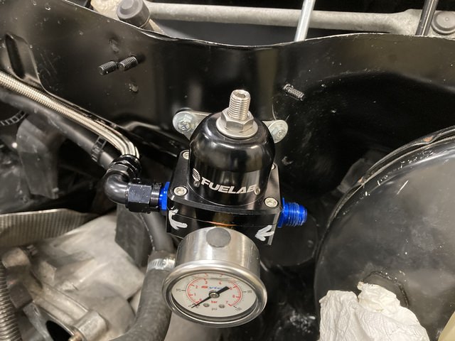

D'ailleurs toutes ces questions se posent suite à un élément donné par les mappeurs qui n'est pas des moindres.
Naïvement, j'aurais pensé que quelque soit la pompe, le moulin aurait tourné pareil. Oui, car mathématiquement, la pompe envoie la sauce à la rampe d'injecteurs, et le régulateur de pression limite celle-ci aux 5 bars théoriques et tout va bien madame la marquise.
Mais non, en réalité le régulateur OEM fait pas son taf et n'est pas du tout constant. D'ailleurs, j'aurais du en monter un réglable au final. Revenons, en effet, le débit des pompes change déjà rien qu'avec l'âge de ces dernières, mais surtout aussi avec le modèle.
Une Walbro débitant différemment d'une OEM généralement fatiguée (sinon on ne la remplacerai pas), la pression dans la rampe va changer. Oui, parce que le régulateur peut accepter plus de 5 bars. Dans mon cas, c'est flagrant, je consomme environ 2L/100 en plus avec ma grosse pompe (bon je vous l'accorde, c'est une GROSSE pompe). Parce que le régulateur n'était pas à la hauteur, le débit dans la rampe augmente significativement (de combien... j'ai pô mesuré).
Ce faisant, le calculateur (ici OEM) gère l'injection par les temps d'ouverture. Vous imaginez donc bien que si j'ai 5.5 bars dans la rampe au lieu des 5 OEM voir moins car la pompe est fatiguée, on va plus du tout injecter pareil. Et donc la caisse va tourner riche (vous ajoutez des aac, un décata et une caisse en gestion stock et vous imaginez l'odeur au cul de la mienne...).
C'est pourquoi, logiquement, je déconseillerai de monter une pompe aftermarket aujourd'hui au quidam qui cherche juste une solution de remplacement. Perso : caisse stock avec le souhait de le rester : pompe OEM neuve avec régulateur neuf. Sinon une walbro ou autre (et in sha allah pour vous sur le démarrage et le déjaugeage) mais si et seulement si vous faites faire une gestion par un bon comme Vincent qui saura adapter vos durées d'injection à la pression dans la rampe...
Mais là se pose la question de la tenue dans le temps du régulateur de pression. Imaginons qu'il devienne fuyard... la pression va chuter. Et si elle chute... et ben on injectera plus assez et ça va tourner pauvre. Pas bon ça.
Donc, pour surveiller tout ça de près, j'ai commandé hier une sonde lambda wide band, ou plutôt deux, avec un mano. Le mano restera dans la boîte à gant, sauf sur piste ou de temps à autres. Ou le temps de fabriquer un support discret. L'ensemble permettra de contrôler l'AFR aussi bien des cylindres 1 à 3 que 4 à 6. L'idée étant de pouvoir contrôler qu'un injecteur n'est pas en train de s'envoyer en l'air, et que tout tourne rond. Et comme j'ai deux trous sur mon décata... allelujah.
Modifié par Gabs94
