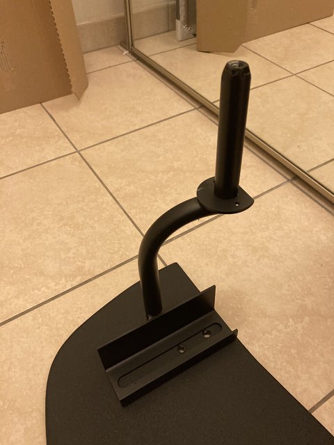

Reçue ce jour.
Bons points : qualité de fab des supports vraiment pas mal vu le prix : les soudures sont plutôt propres, ça fait costaud et la peinture est correcte.
Pour la lame c’est assez rigide même si ce n’est pas un 100% fibre : c’est de la mousse fibrée. À voir la tenue dans le temps, mais sinon remplacement par une lame OEM qui est dans les 350€ de mémoire. La lame seule j’entends.
Les moins : ben je vais pas pouvoir la monter… mon garage a un accès pourrave et je vais forcément la ruiner 😅😅
Bref. Encore du stockage de pièces 😅
Edit : 7.8kg l’ensemble avec les vis
Il faut y ajouter les petits splitters aussi, et je pense la prise d’air centrale des GT.
Quand j’aurais un pc je comparerai vs les vrais lame de GT en poids.
Modifié par Gabs94

T’as commandé la même lame que moi? Je pense pareil que toi, le jour où la lame lâche, je commande une oem 🤣
il y a 36 minutes, zephilou a dit :
Yes !
Je pense que je vais pas forcément tarder à commander une OEM en back up. C’est typiquement le genre de pièce qui va exploser en valeur…
Ce qui m’inquiete c’est que j’aimerai juste comparer l’emplacement des perçages.
Faut que je l’emmene la prochaine fois que je vais à Cherbourg 😂
