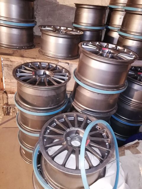

L'avantage des vraies jantes compétition elles sont vraiment étudiées pour laisser de la place au maximum pour les freins. On le voit sur nos jantes ex Championnat du monde de voiture de tourisme TCR ou WTCC à diamètre égal on peut passer de plus gros freins. Bravo pour tes travaux et améliorations !
il y a 5 minutes, Gatouille a dit :
En effet avec tes jantes je peux monter mes freins direct. Mais l’et est vraiment abusé… obligé de ressouder des ailes avant d’E46 sur mes ailes arrieres pour accomoder le truc.
Oui parce que mettre des jantes ou des cales énormes devant ça oblige d’équilibrer en faisant la même derrière.
Dans l’idéal j’aimerai trouver un set up qui me permette de garder la possibilité de monter les roues OEM sans mettre 30mm de cales…
Oui pour mes actuelles 18 X10 mais on avait jusqu'en 2015 des jantes BMW WTCC 17X9 Cedric en a d'ailleurs, elle ont ravi des dizaines de BMistes c'était le bon temps ou BMW était présent et le 17 pouces

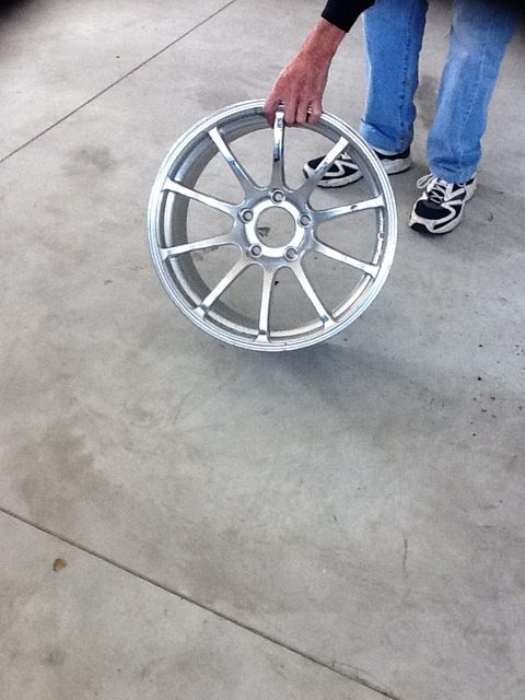

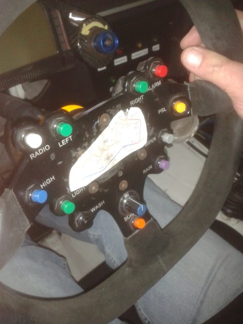

Celle-là de photo elle est pour toi :

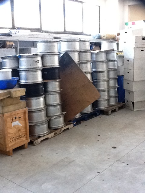

Qu'est ce que j'ai été con 65 000 euros avec 30000 pièces dont des arbres de transmission tout en titane  on me la vendait en 2013 mais je connaissais pas du tout BMW, ce srait aujourd'hui je me ferais pas chier à construire une auto
Les jantes 18 pouces actuelles je les vends 150 belles 120 moyennes faut pas abuser non plus
Et les 17 on les vendait 90 100
Après je vais rentrer du 17X9  ex championnat du monde mais entraxe japon donc cales 20 mm mini obligatoires  je sais pas si çà peut t'aller c'est une tuerie la qualité de ces jantes....

il y a 19 minutes, Gatouille a dit :
117828489_662789337662726_276154344426991274_n.thumb.jpg.a869b8e6592b7eb69b71ea4c26094108.jpg

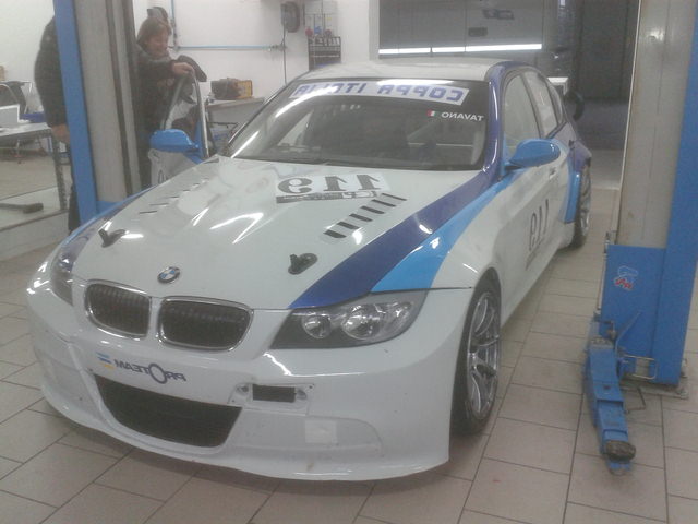

Ah ben c’est la voiture d’où viennent les freins. En tout cas le modèle.
Calles de 20 c’est la galere justement je veux éviter 😕

Oui je sais que c'est solide mais en fait le soucis c'est que je veux maximiser l'utilisation de l'espace disponible sous les ailes sans les tirer. Juste rabattre un peu dedans, travailler près du parechoc arrière à la limite mais c'est tout.
D'où la problématique des freins : montage sur le bol actuel me demandera de caler 12/15mm mini devant, et je ne pourrai pas le faire derrière. Or niveau équilibre châssis caler devant et non derrière c'est pas topissime je pense 😕

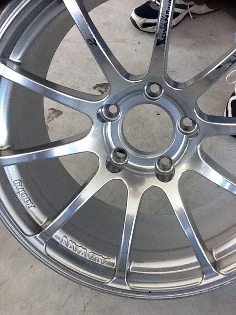

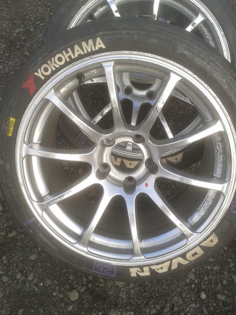

Des jantes Advan ?? Ah non j'avais pas, ce que j'avais c'était des slicks, me rappelle plus la ref exact mais c'est vendu depuis perpète.
