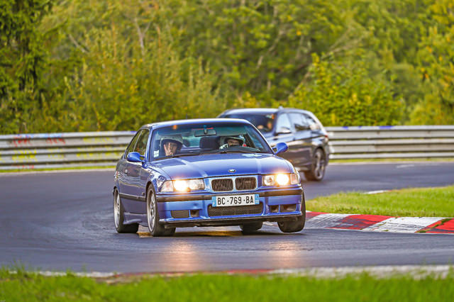

Tu venais de te faire la vilaine grosse berta de 340i derrière ou c’est lui qui te reniflait le derrière pour tenter de prouver que le mythe m3 n’en est olus un?

Je lui ait fait l’exterieur dans Brunnchen (Youtube corner). Entre nous il y a une F56 jcw que je cache qui m’a poussé dans Eiskurve car elle n’a pas eu besoin de ralentir à cause du break. Pas sûr que ce soit une 340 tout de même, elle me semblait assez basique.
Dans la descente de Planfzgarten et après je n’en ai plus entendu parler jusqu’à la fin du tour.
