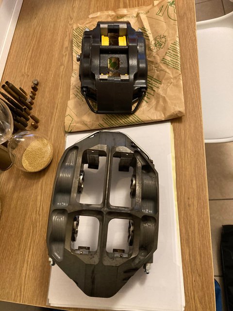

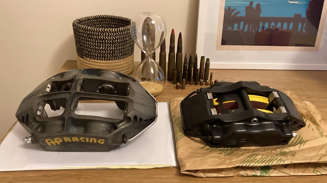

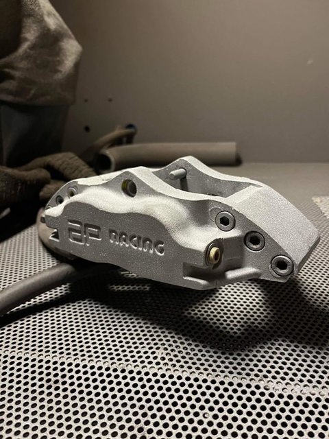

Tout d'abord, un grand merci au copain @geoffrey1993 pour le sablage / peinture / refection de mes étriers arrières AP. Ainsi que le changement de toutes les purges de mes étriers. Ce qui me faisait un peu peur vu leur tronche. Et un grand merci aussi au trappeur @Nakamiki pour la fourniture des pièces, comme d'hab, ainsi qu'au petit coup d'entretien : nettoyage et graissage des pistons titane des étriers WTCC. J'ai donc commandé une paire de disques ATE pour l'arrière qui va repasser en diamètre 318 au lieu des 325 en place actuellement. Mais avec des pinces plus méchantes ça devrait le faire. Surtout que le cul est allégé avec la batterie lithium...
Plus qu'à tester tout ça sur l'auto pour se faire une vraie mesure sur le train avant et éventuellement refaire des bols sur mesure. Il faut aussi que je fasse des durites avia pour l'arrière, histoire de remonter du neuf qui va bien.

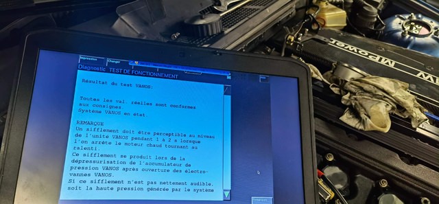

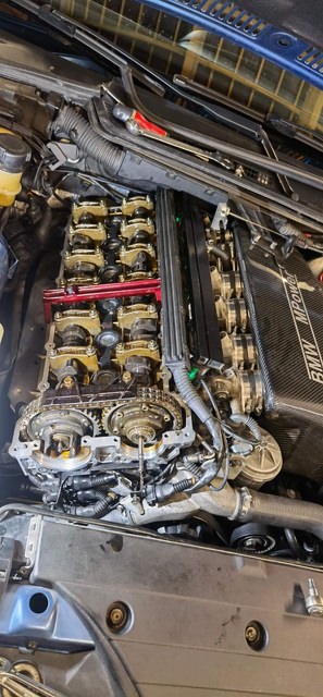

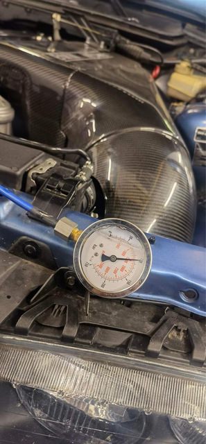

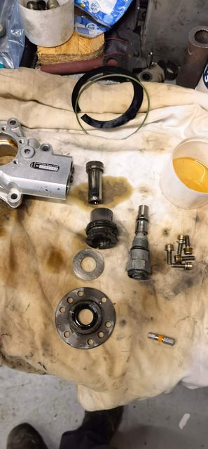

Autrement, comme détecté pendant la map, j'avais un soucis de vanos qui a castré la voiture. Elle ne sortait même pas 10 bars de pression...
Cédric m'a donc refait le vanos et tout est rentré dans l'ordre. Les joints étaient tous HS. Il me semblait que ça avait été fait, mais en fait ce n'était qu'une réparation de soudure sur les EV. Ca permettra de sortir un peu plus de couple et de bien remplir l'air sous la courbe. Espérons aussi qu'avec les températures hivernales nous libérons les 4 poneys restant pour tapper la barre symbolique des 360cv ^^

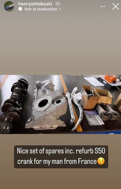

En dernières nouvelles, mon petit côté Sandrine Rousseau... comme je discutais avec un ami finlandais expert des E36, il m'explique avoir pas mal de pièces en stock à vendre. Bon et bien me revoilà parti avec plus de 2000€ de pièces payées par Paypal à un inconnu à 2000km de chez moi lol ! En même temps, vu le personnage la confiance reigne. On va pouvoir remonter deux blocs bien écologiques !

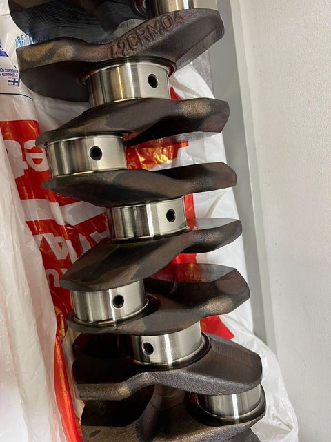

1 vilebrequin S50B32 côte OEM repoli et réaligné pour le bloc coulé que j'ai acheté à JP
6 pistons S50B32 et 6 bielles S54B32 pour mon ex bloc qui a reçu un coup de tazeur
1 carter d'huile et sa tuyauterie pour le bloc de JP (manquant)
6 bielles S50B32 pour le bloc de JP
Normalement demain je commande la pompe à huile Pierrburg sur autodoc pour le bloc JP (merci le black friday lol)

Un vilebrequin réaligné? kesako?
il y a 30 minutes, aramis a dit :
Les vilebrequin de 6 étant relativement longs, ils se déforment très légèrement en fléchissant. On fait une rectif de ce flechissement sur une presse spéciale.
Le gars en question l’a donné à son voisin qui a un atelier spécialisé dans la rectif moteur. Idéalement il faudrait aussi faire la ligne d’arbre sur le bloc.
il y a 10 minutes, Gabs94 a dit :

Un vilebrequin dont on supprime le saut et resaut ou vérifié dans sa rectitude de ligne "d'arbre"

Je comprends mieux, on est plus sur le theme de la maniaquerie/perfectionnisme parce qu'il en avait l'opportunité
J'avais du mal à saisir même si le S50B32 est un peu le "diesel" (je cherche des potes 😃) des moteurs M comment un bloc comme cela pouvait prendre son regime max sans casser si les vilos n'etait pas alignés/équilibrés.
Dans le cadre d'une prepa la demarche à du sens.
