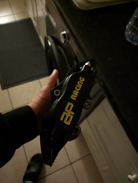

Côté frein, c'est aussi en cours. Mais ça risque d'être plus long que prévu. Et plus cher surtout... Enfin... faut perséverer.

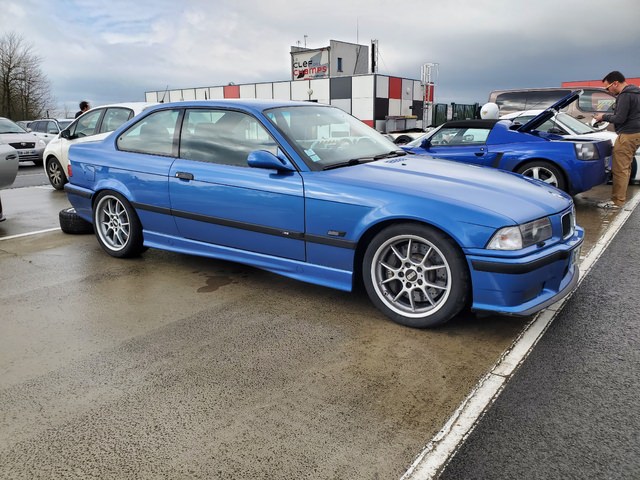

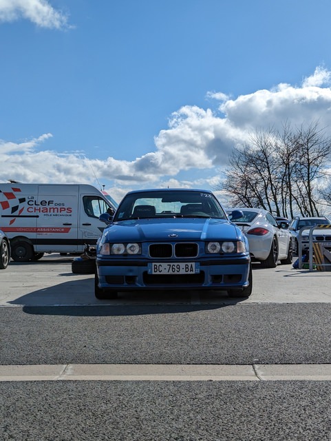

Quelques nouvelles, mais bien peu de photos, pour changer !
Sur la voiture en elle-même pas grand chose, une petite vidange chez JP pour bien démarrer l'année. Rien d'anormal dans l'huile concernant l'e85 mais en revanche celle-ci était bien chargée en particules métalliques. Possiblement le rodage des AAC comme l'a souligné Jean-Phi. A surveiller de près donc, et rebelote dans 5/6000km de toute façon.
Autrement je m'étais inscrit la semaine dernière à une petite journée piste à Clastres qui s'est tenue hier. L'idée était de me défouler un peu pour pas trop cher en patientant les dernières modifications sur l'auto et le voyage pour réglage etc au ring.
Matinée un peu délicate, sous la pluie intermittente avec une piste bien détrampée. En FZ-201 c'était sportif, @I_KnOwqui est passé dire bonjour le matin pourra en témoigner... on a fait une belle pirouette dans la bouillasse ensemble d'ailleurs. Autrement c'était super ludique, ça m'a appris à contrebraquer un peu et surtout garder voir remettre du gaz au décrochage alors que j'avais vraiment le réflexe inverse naturellement, qui est de piler, ce qui amplifie la glisse et finit souvent en tête à queue.
Je dois dire que niveau glisse la voiture telle qu'elle est actuellement est vraiment super saine, la transition se fait sans la moindre violence, et ça regrippe sans secouer, c'est d'une facilité déconcertante.
Ensuite l'après-midi, beaucoup de chance, la piste avait complètement séché et on a pu vraiment rouler. Et là la voiture m'a vraiment impressionné. Du premier tour que j'ai fait sur le sec avec @Guiguix qui était venu en clio de compèt' aux derniers tours que j'ai fait avec un ami m'ayant rejoint en Lotus, il y a eu une vrai progression et surtout j'ai pu pousser un peu la voiture comme jamais je n'avais osé le faire.
Je pense avoir été encore loin de son potentiel, mais pour la première fois de ma vie j'ai vraiment mis les pneus en défaut, inscrivant la voiture au frein avec un léger pivot, la faisant encore pivoter à la ressource, gaz en grand à la corde en 3, et l'ensemble marchait vraiment bien.
Comme sur le mouillé les FZ-201 se sont révélé être très très communicatifs, avec une grosse marge entre le début de la perte de grip et la perte complète. En géo actuelle l'auto est encore un peu sous-vireuse, mais vraiment pas de beaucoup, et on peut la faire pivoter sur les freins, en revanche à la ressource elle est vraiment rigoureuse et je me suis surpris à passer quasiment tous les virages pied tôte à partir de la corde voir même un peu avant pour certains. Le pont court aidant je n'ai jamais remis la deux et j'ai quasiment joué qu'entre la 4 et la 3 toute la journée.
Les freins n'ont pas trop faibli même si après 7/8 tours la pédale s'allongeait par moment. Ma purge ayant 18 mois et 5 trackday c'est aussi de ma faute. Je dois peaufiner encore ce point de toute façon, c'est ce qu'il y a de plus dur je trouve.
Je ne me suis pas chronométrée, mais mon premier passager m'indiquait un 1:25 en milieu d'après midi puis mon second un 1.23 constant sur 2/3 tours en fin d'après midi. Si c'est validé j'en suis assez content car pour indication une Meg 3RS préparée qui tourne en 7:54 au nurb fait du 1:21.9 à Clastres donc je devais pas être trop à la ramasse. Objectif validé aussi en poussant une 997 GT3 415cv à l'accel en 4 sortie du double droit. Et sur la même section je gardais en vue une 991.2 touring qui ne s'éloignait pas trop. Le propriétaire de cette dernière, super sympa, a demandé un tour en M et a été surpris du couple de la voiture en 3 dans les relances... pont court oblige !
L'huile n'a pas dépassé les 105 degrés de la journée, les petits stints de 10 tours max ayant sans doute aidé. Bilan environ 180km parcourus pour 60L dépensés, ce qui me paraît raisonnable pour une voiture à l'E85 préparée.
Vraiment vraiment content en tout cas.
Maintenant, vivement que le projet AP Racing se concrétise (ça patachone dans l'usinage des bols qui est retardé). Que je passe commande du demi arceau, et qu'on monte tout ça en vue d'une géo vraiment plus poussée. Si jamais vous en connaissait je suis aussi en recherche de 4 jantes OEM de cabriolet pour monter mes slicks.
A très vite, j'espère ! Et merci encore à @I_KnOw et @Guiguix pour la protection de nos affaires qui sans eux auraient été bien détrempées lol !

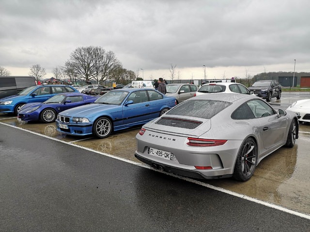

@Gabs94 c’était une très bonne journée qui s’annonçait humide au départ… finalement nous avons eu la conduite sur des œufs le matin (même en traction j’ai effectué des grosses dérives) et le sec l’après-midi…
N’en déplaise aux idées reçues, ce sont les porschistes du plateau qui se sont montrés les plus accueillants et ont proposés volontiers des tours en sac de sable…
La E36 de Gabs et vraiment sympa et il l’emmène vraiment bien! Elle grip sérieusement et est très saine en appui! Franchement j’ai été très surpris par les capacités de la voiture et gabs m’a surpris par sa dextérité et ses freinages tardifs dès la première session piste sèche! Le bruit de l’admission est 😍… bref ça me ferais presque revendre le cabriolet et la clio pour repasser sur un coupé…
au plaisir de se recroiser un des ces 4 et pourquoi pas à nouveau à clastres!
PS: j’ai la vidéo de notre première session… reste à voir comment te la passer.
PS2: la prochaine fois, on refera une session en Clio mais plus longue 😉 (pour la part, conso de 33L sur la journée)
