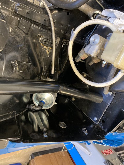

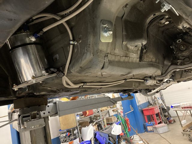

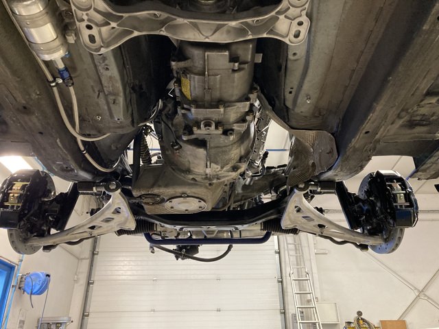

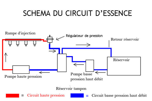

Je suis un peu hésitant sur le montage double pompe. Je pense qu'un vrai montage swirlpot doit être tout de même plus sécurisant. Si vous avez déjà fait le montage, je suis preneur de conseils.
- Un petit claquement dans le train avant côté passager est apparu. Je vais démonter un peu au nettoyage et tester les jeux / serrage, mais je me demande si c'est pas la coupelle KW qui fiche le camp. Si vous avez quelque chose d'autre à conseiller que du Millway ou du Ground Control je suis preneur (non pas que ça soit pas bien mais je veux comparer tout ce qui se fait).
Ciao a tutti et merci d'avance !
il est clair que le top c'est le réservoir tampon (swirlpot ) , le crapaud qui en est equipé peut tourner taquet même avec 10litre dans le reservoir principal ...
aprés , pour installer ça dans une clubsport de maniere propre , c'est là ou est la difficulté ...
Oui le réservoir tampon tu en profite pour une ligne d’essence aviation raccords noir pour l éthanol ta pompe oem va remplir le tampon ensuite ta pompe principale va puiser dans le tampon puis filtre à essence rampe injection régulateur de pression réglable retour dans tampon ensuite tu relies le tampon avec le retour réservoir oem plus de déjauge
Il faut vendre son corps pour financer la ligne d'essence 🤣 mais c'est top en sécurité fiabilité !
Le shéma à respecter !*:

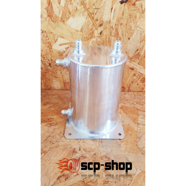

Un réservoir de 1 litre de chez SCP shop raccords Dash 6IMG_2985.thumb.JPG.d0594e427b23c76abf822b2bd9f10ffc.JPG
Dans le réservoir une pompe immergée OEM ou comme moi une Walbro E85 ensuite le tampon
Pompe principale 6 bars à la place du filtre OEM

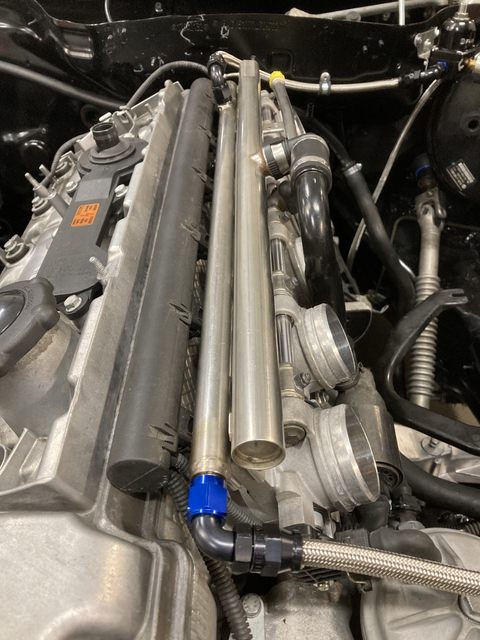

Le filtre à essence a migré vers le compartiment moteur

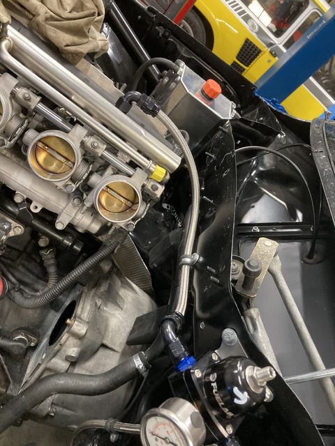

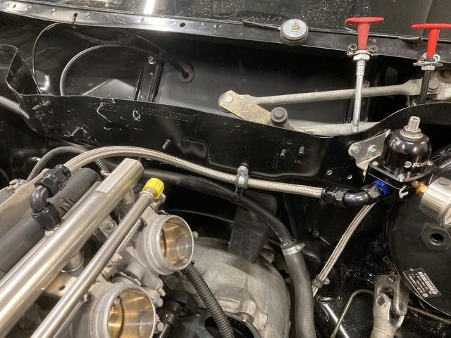

Ensuite la rampe on a un raccord Dash soudé dessus
Le régulateur
Ensuite les retours

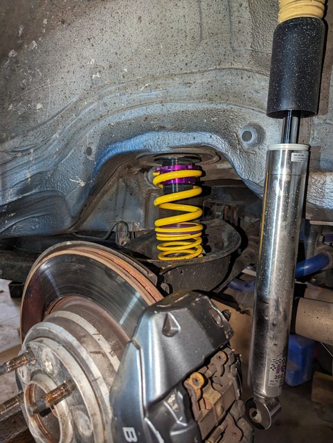

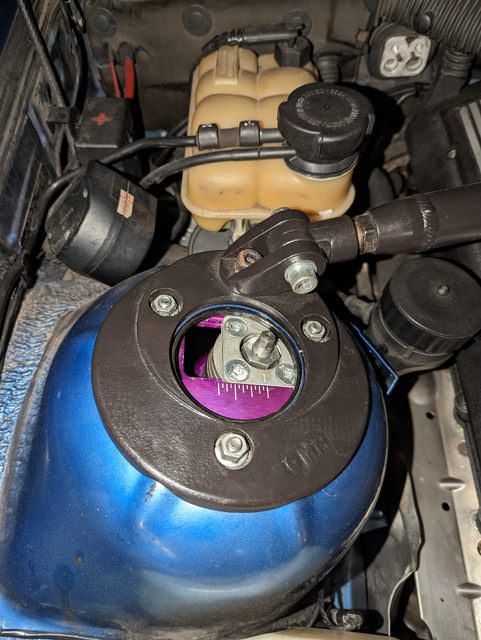

Inscrit pour le MFest un peu tardivement je me suis donc décidé à faire quelques modifications avant de retourner sur piste pour éviter d'abîmer davantage mes pneus inutilement. En effet le manque de carrossage (2,6 / 2,3) avait pas mal rongé les extérieurs avants malgré un bon monitoring des pressions.

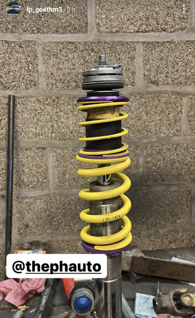

Solution : mettre les coupelles devant à bloc dedans, rabaisser un peu la caisse aux 4 coins et en profiter pour monter mes nouveaux ressorts KW Motorsport.
Bilan : grâce au super travail de @Goethe27, mon sauveur encore une fois, tout est en ordre de bataille. Et presque seulement de bonnes surprises pour changer.
Purge au RBF700, pour les 135i bmperf. Le RBF avait 2 ans et était resté propre tout de même. Les plaquettes dont je pensais qu'il ne resterait pas grand chose avec Clastres (j'avais des neuves prêtes à monter ..) sont en fait nickelles avec 35 à 40% d'usure max. Incroyable ces RSL29.
Pour le changement de hauteur on est parti à la louche sur le plus bas possible (reglage à bloc) derrière et un bon -20 ou 25 devant. Faut que je remesure pour comparer. Elle était très haute devant, maintenant bien posée.
Et finalement j'appréhendais de foutre en l'air la géo mais la caisse se conduit toujours très bien, elle garde parfaitement son cap malgré les 3/3,5 degrés estimés de caro devant actuellement. J'appréhende la légère ouverture mais apres quelques 180-60 de test, pas l'impression qu'elle soit trop piègeuse. Derrière on a laissé le rabaissement faire son office sur le carrossage, l'usure des pneus étant correcte. Je les ai d'ailleurs échangés pour mettre le plus frais à l'avant conducteur etc.
De tout ça les ressorts m'ont le plus bluffé. Bien que plus durs en tarage que les anciens la voiture s'est significativement améliorée en confort. Oui vous avez bien lu... Elle survole les defauts de la route et amortie bien plus efficacement je trouve. Plus qu'à voir sur piste...
On a gardé la barre stab au plus "mou" des deux positions de la H&R. Je me demande si ça vaut le coup de passer sur la dure.

Ah je croyais que tu etais parti sur un combiné ar en passant sur du ressort lineaire
il y a 30 minutes, eMJiDé a dit :
Non, ressort linéaire oui mais déporté. Personne ne modifie les kw cs à ma connaissance. Faudrait passer sur du Competition 2 voies pour.
