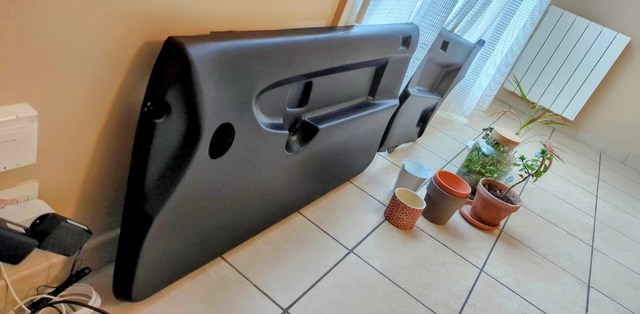

Toutes les pièces pour le shifter sont arrivées : dssr / sb akg / couvercle de shifter ST trackparts.
Et ajd j'ai deballé les panneaux, et ben je suis pas déçu c'est aussi chouette qu'en photo, et même mieux au sens où on distingue le grain du cuir oem emprunté dans le moule. Et finalement c'est tout de même bien léger donc on va quand même gagner quelques kilos !
Il va juste me falloir une paire de haut parleurs pour remplir les trous, une commande de retro (en route) et un contour de poignée passager (je crois que j'ai le conducteur qui se balade).

Top les panneaux ça faits pas trop dépouillés non plus c’est sympa.

J’ai peut-être des grilles de hp et des entourages de poignées quelque part si tu veux.
