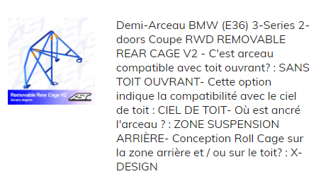

Ah oui pas mal. Tu n'as pas de demi arceau ? Si ?
Je viens de cliquer là, j'ai prit un AST V2 démontable car je sent que le une partie ça va être l'enfer...
Une fois reçu et monté, je regarderai l'espace disponible. Je pense mettre deux roues dans le coffre, une poussée dans le creux des barres sur la banquette arrière, et une sur le siège conducteur. A voir...

sur le siège conducteur, ça va pas être très pratique pour aller au Nurb ensuite 😛
non, pas de demi-arceau, avec cet AST, tu dois pouvoir passer 2 roues, mais pas plus.
Reste la solution Tonton Mike en mode manoucherie, une galerie...
Et c'est à mon avis le plus efficace pour transporter 4 roues pour nos charettes.

En effet 😅😅
Passager je voulais dire. L'avantage des baquets avec les mousses detachables je ne les abime pas et la roue est bien maintenue en position.
il y a une heure, Bimmerboy a dit :
Oui ça risque d'être délicat.
J'ai les barres de toit pour le coupé mais j'ai pas encore essayé de les monter. Et le demontage sur piste ça risque d'être super relou. À étudier...
Sinon je met une boule d'attelage et une remorque 🤣🤣🤣
Je vois bien la tronche des Porschistes en trackday si y'a une E36 avec crochet d'attelage 😂😂😂
