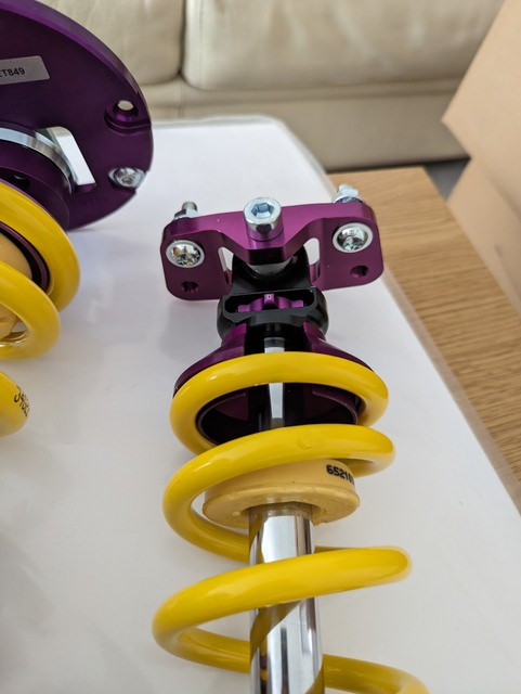

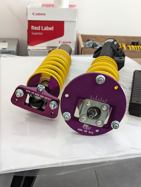

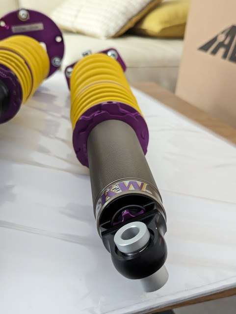

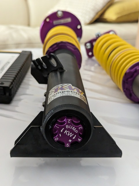

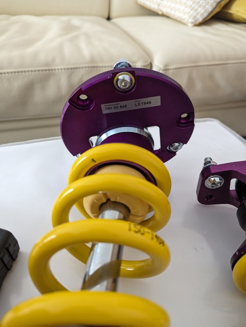

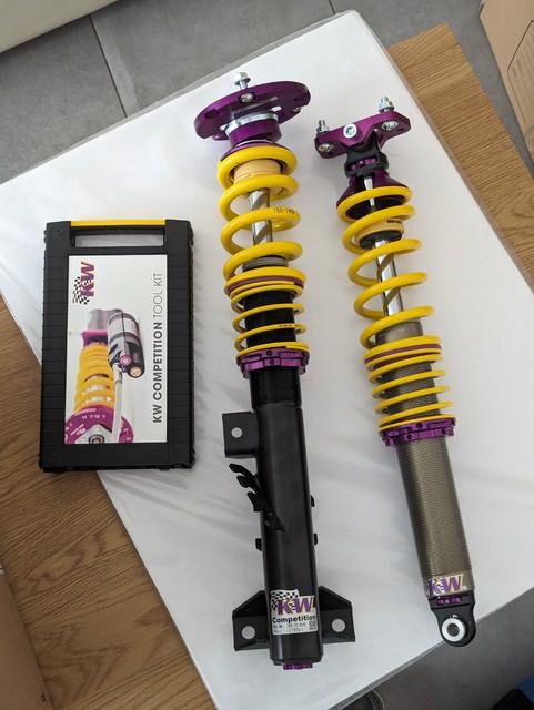

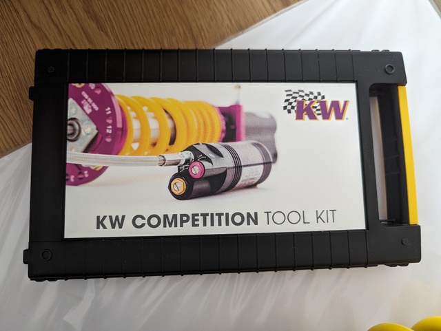

Réception du jour. L'occasion a fait le larron... je discute avec un ami ringer qui s'est fait monter une 328i ringtool en plus de sa M3 E92 avec laquelle il tourne déjà fortiche.
How much was it for KW Competition 2 ways ? Ah yes, je thinked it était plus expensive....
Bien qu'améliorés par les ressorts, je restais un peu sur ma faim des Clubsport qui se veulent être un compromis : fermes sur la route mais assez durs pour la piste sans être aussi rigoureux que des fulls combinés aux limites. Un peu bâtards pour mon utilisation qui se radicalise de jour en jour. Enfin de trackday en trackday...
Donc comme mes CS sont quasi neufs allez zou on les revends et on upgrade.
Donc cliquage en Allemagne sur des Compétition 2 voies en full combinés alias V3 Racing selon la nouvelle dénomination.
Les 3 voies (v4 racing) étaient plus de 2 fois plus chers à 8400€.... donc je pense que c'est le summum réaliste sur mon auto ces amortos. On verra plus tard si je dois pas rechanger les ressorts avants pour repasser sur mes 130-140 à la place des 150-140 montés usine. À affiner.

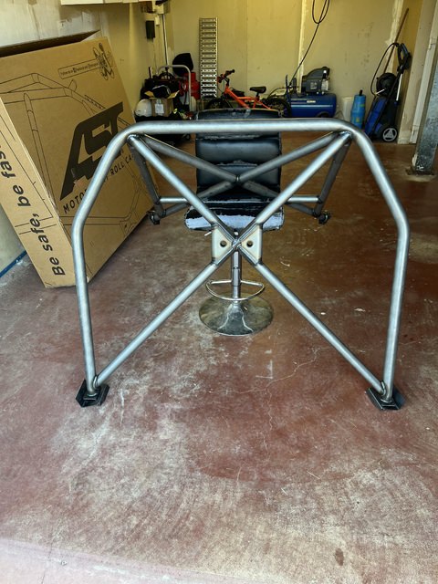

Déballé et assemblé par l'ami @Goethe27! Merci chef !!
Bon je voulais le monter avant le Nürb mais vu l'étendu du travail de soudage on se réserve plutôt la dernière semaine du mois d'août pour faire ça pépère en réfléchissant à un moyen de fixer les harnais car au final ils ne se monteront pas sur l'arceau tel quel comme je le pensais.
Soit une paire de harness bar, soit sur les fix d'appuis tête arrière. À voir.
En revanche je suis surpris par le système de montage sur les tourelles arrières. Ça promet d'apporter un gain significatif en rigidité la vache !!
Et oui c'est une caisse clubsport. Au sens où il faut aller au club de sport pour rentrer dans les sièges.
Pour la pose des KW je monte les renforts par en dessous avec la BAR ça rigidifiera les tourelles arrières puis après renforts de dessous dégageront vu le morceau soudé au dessus. Faudra juste bien penser à remonter la caisse derrière du bon delta vu que je vais en géo au Nürb le 13.....

Il est magnifique ce fauteuil et les poubelles sont bien rangées 🤣🤣🤣
