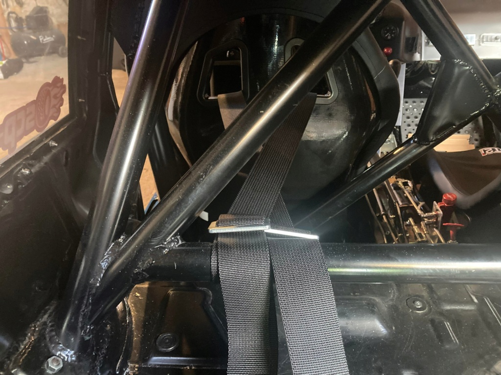

Pour les harnais pas moyen de les fixer sur la barre ? Je les croise et je mets un rilsan de chaque coté pour éviter qu'ils ne glissent dans les virages, cela m"énerve et risque d'usure.
Il y a 1 heure, Gatouille a dit :
j'aurai bien aimé mais visiblement la petite barre sur l'arrière du demi est trop petite. Ma barre anti rappro arrière n'est pas tubulaire et en cas de choc avec les G ce serait vite 400/500kg qui forcerait sur ce morceau d'aluminium...
J'ai commandé hier soir deux tubes T45 pour souder sur le demi juste derrière les trous de siège. J'aurai du tout prendre ensemble ... enfin c'est le lot de la prepa ce genre d'erreurs.
8 oeillets commandés également pour les fixations sur les platines des 4 autres points.
Trop petit le tube de l’arceau ? En plus il est traversé.
il y a une heure, Gatouille a dit :
Je ne l'ai mas mesuré, j'ai fait confiance au chef. Maintenant ce serait une solution temporaire. Les harnais qui se promène derriere je suis pas fan.

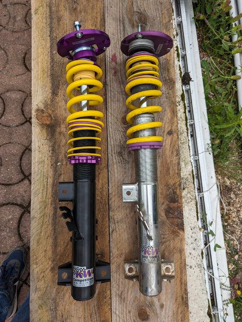

Ce week end c'était montage des KW. Fait avec le très efficace @gabriel gtr34 ! Merci pour l'aide encore un coup.
Avant de partir j'avais du revoir le CAE car je n'arrivais pas à bien passer mes vitesses. Enfin même à ne pas du tout en passer certaines.
C'etait tout simplement la bielette qui s'était desserrée : assez pour tourner sur elle même mais sans s'allonger...
Donc le levier est fonctionnel même si il  faut peaufiner la chose.

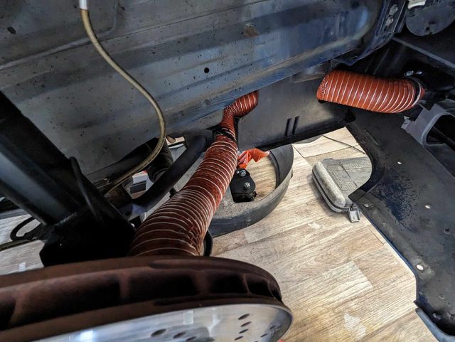

Ensuite avec @geoffrey1993 on a mis les renforts par le dessous sans les souder, changé les boas de freins mytheux de chez ST trackparts par des silicone renforcés acier.
Je pense réfléchir à un montage futur pour emmener encore plus d'air. En se prenant une grosse écope de chaque côté de la grille centrale du PC je pense qu'il y'a moyen de chopper pas mal d'air. Ensuite faire un raccordement au boa actuel ou en emmener un second jusqu'au moyeu avec une nouvelle plaque plus grosse... À voir.

On est allé tester les KW sur des petites chasses locales, RAS c'est assez bluffant en haute vitesse, la caisse aspire les bosses. En basse vitesse forcément c'est pas confort mais étonnement c'est pas pire que les KW clubsport réglés durs.
J'ai remis les clics à ma sauce pour rentrer avec du confort et ca a plutôt bien marché, elle a avalé l'autoroute sans problèmes.

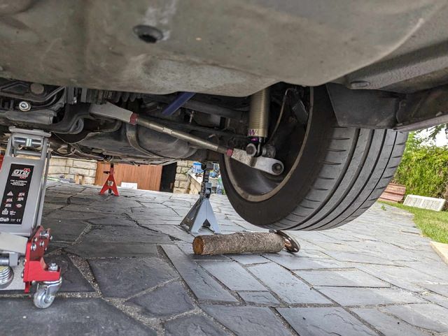

On a monté les goujons longs Millway devant pour mettre les cales de 20mm. Mais derrière on a pas osé swapper, ils étaient beaucoup trop serrés avec de la loctite verte.
Quelqu'un aurait une technique pour les démonter ? Chauffer ? Si y'en a un qui pète j'aurai l'air bête...
Sinon vivement lundi pour le montage des AP avants. Pour les arrières il va en fait me falloir des cales de déport. La loose ! Mais on va trouver une solution, comme toujours 👍
loctite verte , pas le choix , faut chauffer ...
j'ai eclater une douille de 17 6 pans facom et une clé à pipe facom , à essayer sans chauffer ...
loctite verte = étanchéité et scellement
en plus c'est ecolo 😊
plaisanterie mise à part à n'utiliser que pour des cas très particuliers car sinon après c'est flambard pour demonter et certaines pieces en acier traité n'aiment pas forcément la chauffe/recuit
le loctite bleu fait le taf pour 99% des cas
