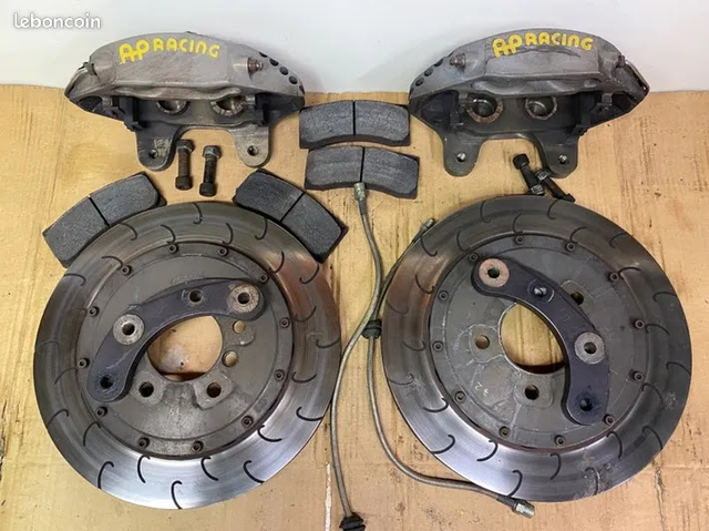

Je me suis posé la même question à la vue des photos par rapport à la position de l'étrier.

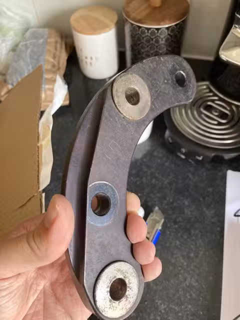

Le montage est cool mais comme JP, je trouve l'emplacement de l'étrier étrange. Tu as une photo de la cale par curiosité?
là ça va freiner sa maman, tu pourras faire du vrai dégressif comme un pro 👍
Pour moi les cales sont reversibles et montées a l'envers suite à une mauvaise indication dessus.
Je vais vérifier ca ce soir en swappant de roues. Mais j'ai peur que même si ma théorie se confirme les durites ne soient trop petites .....
IMG_4758.HEIC
ah d'accord ce sont des cales en "banane" 👍
Je comprends le montage maintenant, hâte de la voir au Ring celle là 🙃

Au final c'est impressionnant comme ça mais les disques sont un poil plus petit : 345mm pour les CSL vs 332mm de diamètre pour les AP.
En revanche en épaisseur : 28 vs 32 pour les AP mais ça se voit moins ;)
Si si ça se voit quand même 😆

En effet, je me demande si on pourrait pas inverser les cales et faire le montage "à l'envers".

Le négatif : un étrier trop haut perché qui pour 24/7 n'est pas très bon car il aura tendance à faire cabrer la voiture.

Ok pour le montage des étriers... au moins tu as bien déverminé l'affaire !
