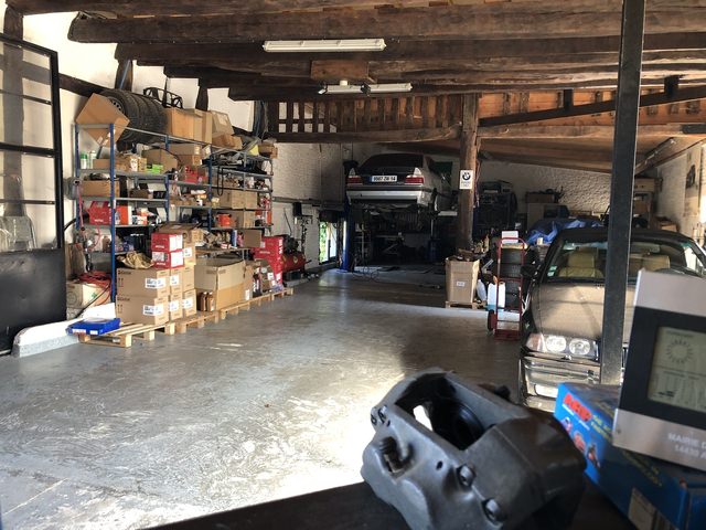

set up ap racing arriere en court ...
pas besoin d'aileron si le cul colle au sol quand il faut ...
banc d'essai en place ...
l'etrier au premier plan est celui d'une 2002 turbo ...
il y a 18 minutes, ACS3 a dit :
ça va être un peu petit lol
il y a 16 minutes, Gabs94 a dit :
c'est un avant pour l’arrière , sur ton auto , ça peut le faire ... 4 piston qui grippent de peur lol

En parlant d'avant pour l'arrière... Est-il possible de monter des étriers avants de 330 E46 mais à l'arrière ??
il y a 2 minutes, julipfen a dit :
rien n'est impossible , mais tu va vers de grosses adaptations  , sans parler que le freinage est taré en moyenne à 70/30 et que ton maitre cylindre risque d'etre à la peine pour pousser des piston avant de 330d
il y a 55 minutes, ACS3 a dit :
Merci pour les infos. Autant à l'avant c'est plug and play avec un disque de 325 pour mais je ne vais pas me faire chier à adapter si ça monte pas derrière !!
