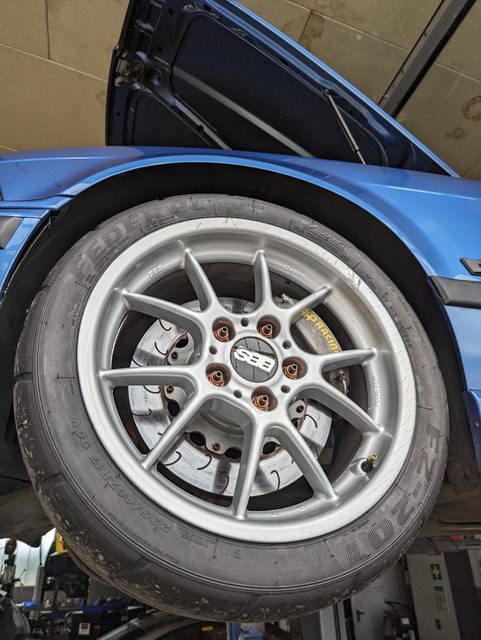

BMW M3 E36 3.2L ClubSport de Gabs94 à Bastien25m3

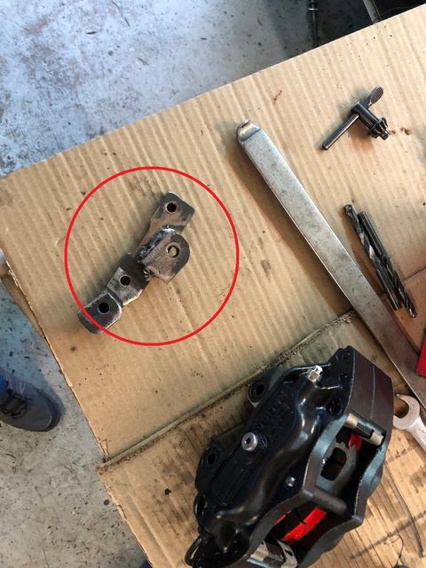

bing ... proto d'adaptation , pour etrier AP M3 E46 avec montage sur E36 avec disques de E46  validé ...
 y'a plus qu'a envoyer chez l'usineur pour sortir une piece monobloc ...
 rentre dans du 17 p ...

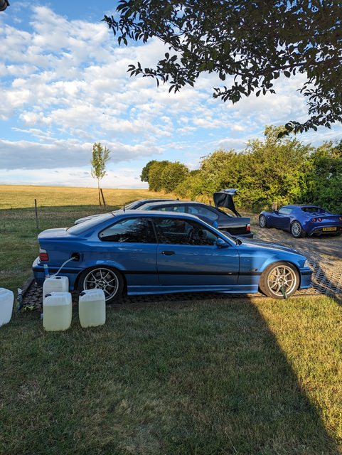

Je reviens sur l'alimentation carburant, tu as quoi comme pompe au final ?
Car je viens de remplacer ma vieille 044 BOSCH qui a tenu 2 ans sous E85 (c'est beau pour une pompe clairement non compatible) et ma BP de transfert FACET.
Le 22 juin à Dijon, ma pression variée entre 1.8 et 2.1 et pertes de puissance...
J'ai mis une FACET RED TOP compatible alcool et une SYTEK type 044.

Pour l'E85 je suis passé sur une pompe AEM à 140 balles, rien de très incroyable. En tout cas elle fonctionne bien mieux que mon ex walbro qui m'avait causé toutes les difficultés du monde avec son clapet anti retour hs.
J'ai monté avec ça des injecteurs Bosch verts 440cc.
Absolument RAS sur la cartographie de la voiture qui est géniale. J'ai même pu tester pour la première fois ce week-end la switch map. Plein de SP98 pour faire la route afin de conserver l'E85 pour la piste. Le changement de map s'est fait parfaitement avec juste un petit démarrage difficile à froid en map E85 avec du SP98 dans le réservoir.
Petite discussion avec notre Vincent national hier soir, nous remédierons à ça d'une manière ou l'autre : soit en permettant le changement de map moteur éteint, mais sans avoir de feedback sur celle qui tourne. Soit en permettant la mémorisation de la map même après l'arrêt de l'auto. Plus délicat à faire mais user-friendly.
En tout cas, E85 ou SP98 les AFR sont restés parfaits tout le week-end, et je n'ai rien à déplorer.
On refera bientôt une passe sur la cartographie pour intégrer le capteur de pression atmosphérique que Vincent va m'installer. J'ai aussi acheté une nouvelle écope d'air pour le pare-choc afin d'alimenter mieux la baa carbone.

Sinon toujours les problèmes de déjaugeage. Même au Nurb !!
Un peu plus de la moitié du réservoir et pan !
Donc il faudra que je prenne le temps de solutionner ça comme il faut après la pose du demi arceau, en fonction de la place qu'il restera. Essayer de faire un truc propre avec un recouvrement en alu / moquette histoire que ce soit discret :)
