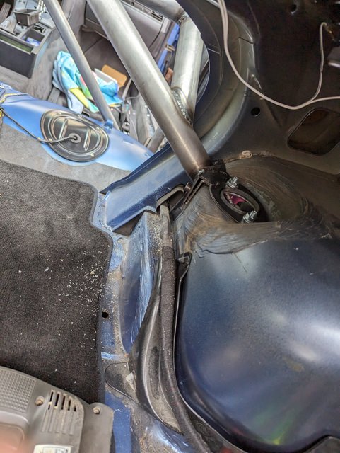

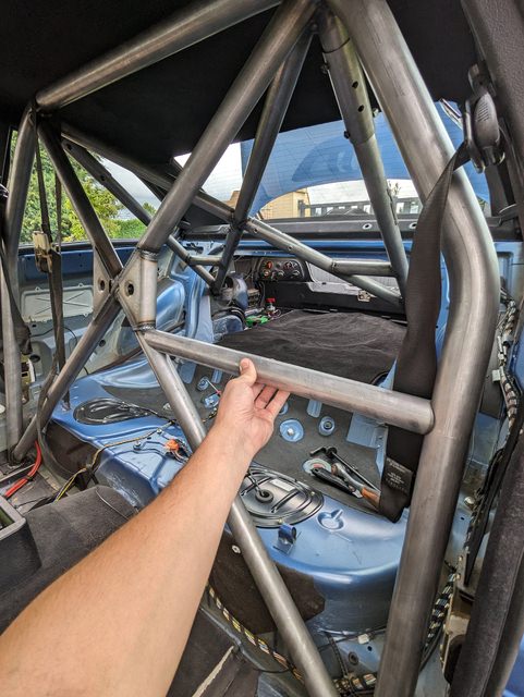

Donc comme vous l'avez deviné le but de ce week end était le montage du demi boulonné AST. En vue du roulage au Mans le 13/08.
Pour rappel, demi arceau en double croix repris sur les tourelles d'amortisseurs arrières. Afin d'avoir un bon gain en rigidité et de renforcer les tourelles arrières soumises à rude épreuve suite au montage des KW compétition combinés derrière.
On ne perds donc pas de temps...

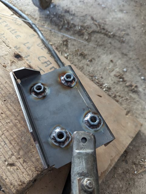

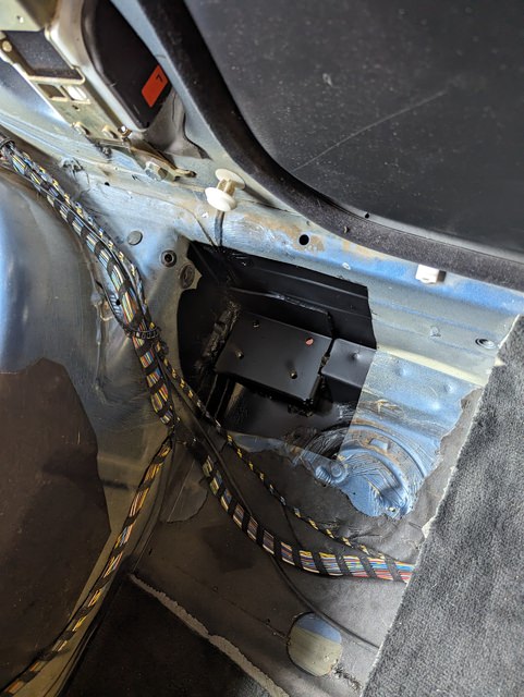

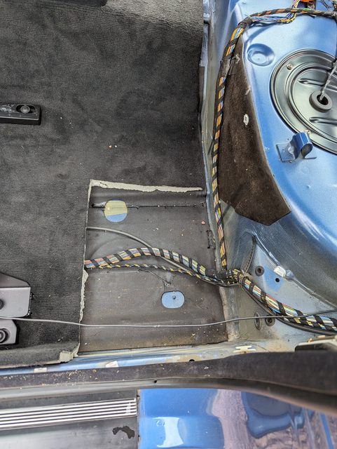

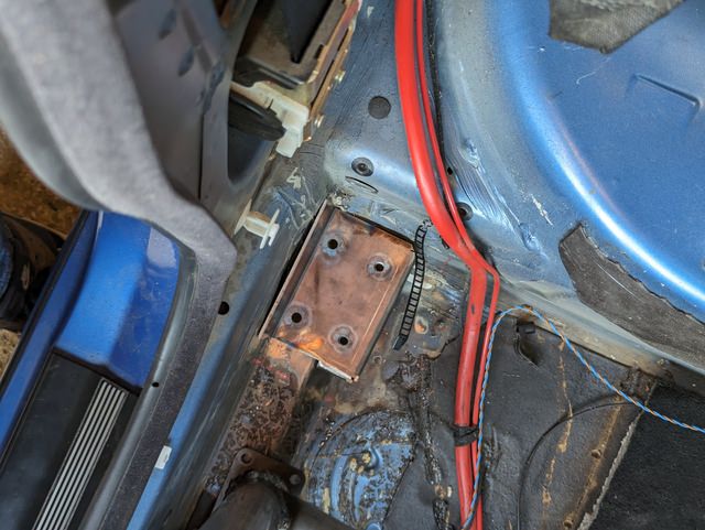

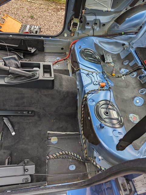

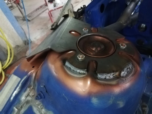

Découpe propre et large de la moquette pour éviter de l'abîmer en soudant les contre plaques. Le but étant de les rémonter ajustées a l'arceau après coup.
Ensuite on dégage le goudron. D'un côté ça part bien de l'autre....

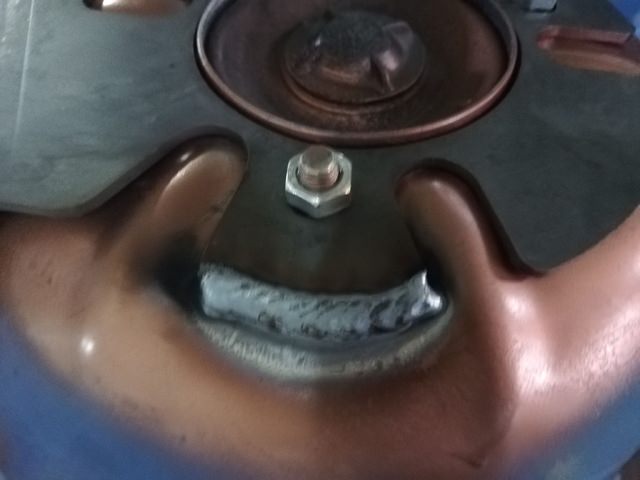

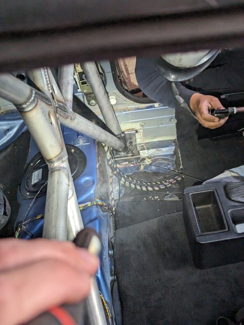

Ensuite on vire les roues, on présente les Y sur les tourelles et on les perce en latéral pour serrer tout ça. Ça se met en place pas trop mal, on est encore content à ce moment là de l'avancée. On peut ensuire présenter la partie avant de l'arceau... Besoin de flapper les tubes pour que ça se monte sans trop frotter.
Et pour l'assemblage une bonne heure de galère, tout est en contrainte... Obligé d'utiliser une sangle pour avoir les trous alignés pour mettre les vis. Ensuire on redemonte tout pour blanchir les zones des contre plaques afin que l'ami soudeur puisse faire son office le soir même.

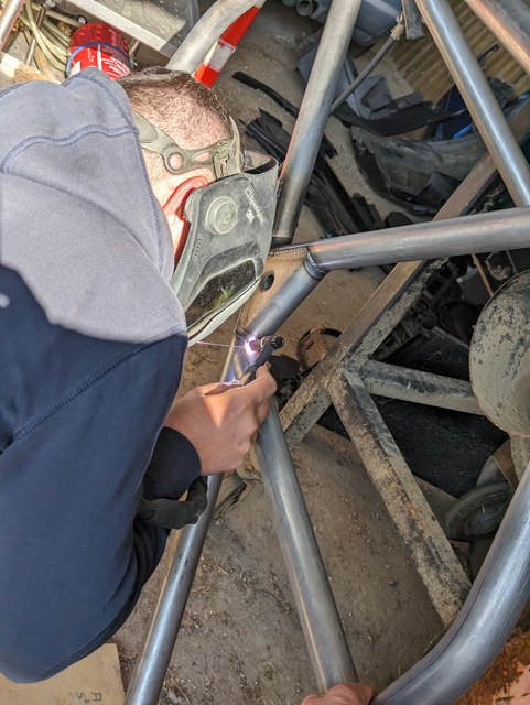

Coup de chance de la journée, les harness bars sont arrivées l'après midi même après 3 annulations de livraison. L'occasion de les souder le soir même, parfait !
Petit convoi direction la ferme pour souder... bien accompagné en plus !

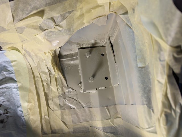

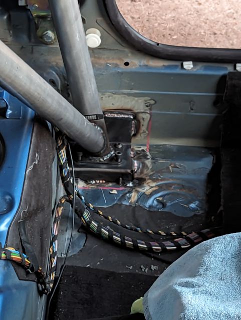

Mais le soir c'est la cata... l'enfer pour présenter l'arceau... On soude les contre écrous aux plaques mais finalement on fera sauter les deux extérieurs pour plutôt faire un sandwich sur la caisse avec des plaques d'acier en 5mm bien épaisses.
L'alignement des trous s'avère être une vrai galère et c'est finalement vers 21h qu'on soude les plaques à la caisse après 3h de bataille. Et là ça chie sur le plancher... le tig perce la tôle en 0,5... Je me retrouve avec des beaux cordons en latéral mais 3/4 trous de 5mm sur le plancher.
Le lendemain @Goethe27 s'essaye à la baguette pour reboucher mais a part faire fumer le blaxon ca ressemble plus à du Picasso qu'à un quelconque bouchage de trou. Mais l'homme a de la ressource, il appelle un autre ami soudeur, disponible cette fois ci et bien expérimenté, qui nous rattrape tout ca le lendemain en à peine 1 heure. Rebouchés, y'a plus qu'à virer le blaxon brûlé malgré la préparation de surface, et protéger à nouveau tout ça.
Puis remontage semi-définitif avant de devoir le ressortir pour le peindre plus tard cette année.

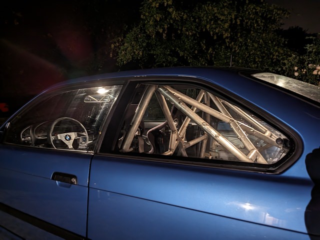

On croirait que ce ******* a bougé depuis les dernières présentations. 3h de bataille a la sangle camio et au pied de biche pour le positionner comme il faut. Ponctué de la préparation sous la caisse à l'après anticor et au spray bitume. Ca va ca fait pas trop charcuté et les trous rebouchés sont flappés pour pas qu'on voit trop les stalagtites de soudure...
20h, le troisième jour c'est en place.

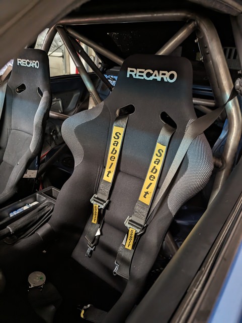

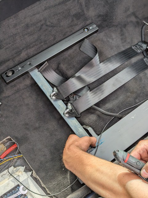

Maintenant faut réfléchir au montage des harnais. Bénédiction divine, @geoffrey1993 avait fait des trous supplémentaires dans les platines pour fixer les glissières par 6 trous au lieu de 4. Nous avons profité de cet overkill pour fixer deux plats de 5mm en acier par le dessous, qui serviront de points d'accroche pour les harnais sabelt 6 points.
Deux autres oeillets plus tards et hop 23h le harnais conducteur est en place et je suis sur la route du bercail.
En effet, les sièges n'étant pas symmétriques par rapport au tunnel de transmission, il est impossible de mettre un oeillet sur le passager. À 23h après une journée de 13/14h de boulot autant dire que même si la solution n'était pas loin on a jeté l'éponge.

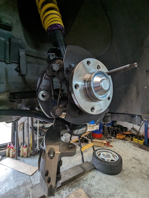

Vidange moteur boite et pont afin de rester sur le dessus de l'entretien. Déjà la seconde moteur depuis le début de l'année. RAS mais y'en avait besoin pour la boîte et le pont !!
Changement par la même occasion des deux moyeux avants. Stéphane m'avait confirmé qu'ils étaient hs avant le ring.

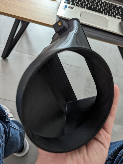

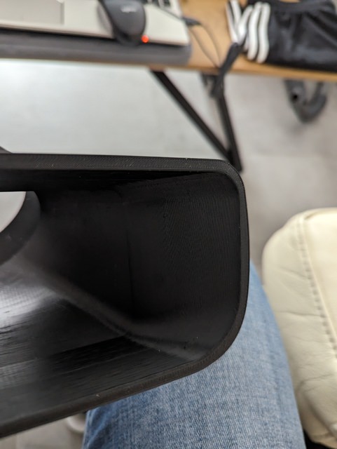

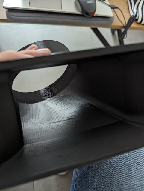

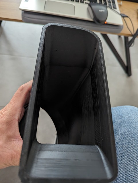

Réception d'une nouvelle écope pour la boite à air également, bien plus grosse avec un boa en 120mm vs le 63,5 actuel, soit une augmentation de la section de 4 fois 👍
Montage à venir

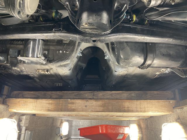

Par contre je suis très surpris que tu n'aies pas rigidifié les ancrages du berceau avec les tourelles avec des elements comme ceux que fabriquent "Yurkan Cages", ça, ça va vraiment transformer le comportement de l'auto.😉

C'est une E36, pas une E46 le plancher est costaud 😂😂😂
Blagues à part, j'ai tout simplement besoin du coffre pour y mettre mes roues. Je ne peux pas me permettre de perdre l'espace central.

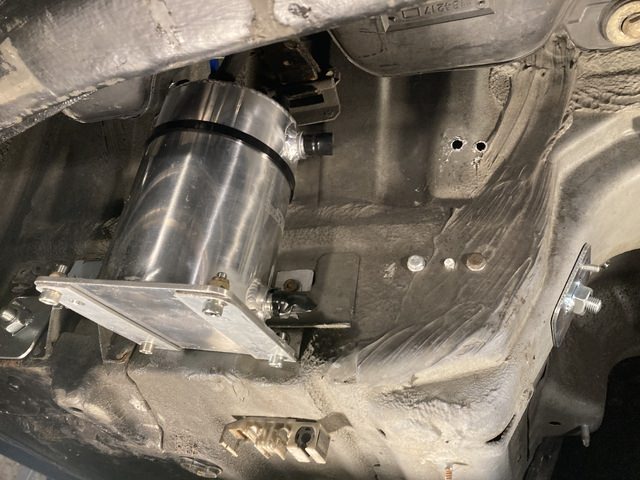

La suggestion de Bimmer semble sage, pour gagner de la place dans ton coffre avec un tampon :
A la place du filtre à essence OEM tu mets la pompe principale, dans le compartiment moteur trouve un endroit pour un filtre, ensuite une ou deux pompe immergées alimente un tampon de 1 ou 2 litres sur un coté du coffre qui lui même va à la pompe principale le tout en durote aviation bien entendu

Contrairement aux E36 les Z3 n'ont pas de point bas coté conducteur LHD pour le réservoir ce qui laisse d'origine la place au filtre canister (et boule de gomme!) des vapeurs d'essence, Mais comme je t'ai indiqué trouve une place dans ton coffre pour un petit tampon, j'ai mis 1 L  mais tu peux mettre 1,5 ou 2. avec mon astuce de pompe à la place du filtre tu gagnes encore  et il te faut juste trouver une place pour le filtre après la pompe principale entre cette dernière et la rampe d'injection.  J'en ai profiter pour remplir le réservoir de mousse anti déflagration en laissant de la place pour  la jauge, on est tous  prêts à dépenser le budget du PSG pour gagner 13 cv mais pour la sécurité il n'y a pas de prix quand on sort de la route à plus de 200 sur le Nurburmachinchose, mon montage a tout fait pour éviter la présence du circuit d'essence dans l'habitacle (aviation ou pas le mieux est qu'il soit loin de moi (ou derrière une cloison acier de la coque)  mais j'avais la place pour sur mon Z3.
Merci @Gatouille tu m'avais déjà montré ce montage ;) !!
Comme proposé par Mat, je vais dejà tester le montage double pompe très peu onéreux si on le fait "home made". Si c'est toujours un soucis derrière, je passerai sur le montage que tu décris car il demande un peu plus de matériel tout de même 🫡

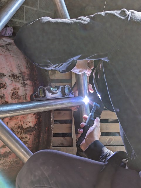

Toujours une galère quand on pointe et qu’on soude la pièce démonté ça travaille à mort, surtout au Tig.

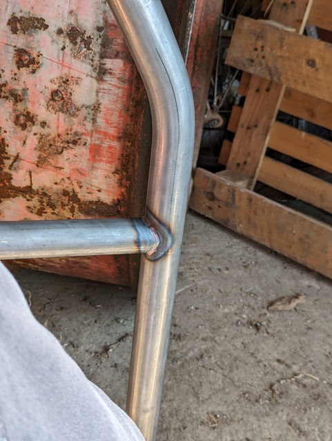

En fait , la soudure TIG, ça chauffe dur, du coup les pieces se déforment pas mal, à moins d'avoir une table de soudage pour brider les ensembles, je préfère le pétard (MIG) sur des aciers comme ceux-là.
Parce que avec un bon poste, du fil de 0.8 mm en mode pulsé, en restant en 2 temps, et point par point, il est possible de faire aussi solide et joli qu'avec du TIG, le chiant, c'est qu'il faut nettoyer toutes les projections/grattons de soudure ensuite.
Y'a moins de déformation, et parfois faut jouer de souplesse pour finir le cordon...ou pas. 🥴
Intéressant le retour d’un professionnel Bimmer et sans doute que la qualité de l’acier joue? Acier à ferrer les ânes, tu37b ou au chrome « mobylette «  pardon molybdene 😀 ou pas tu en dis quoi ?

Intéressant le retour d’un professionnel Bimmer et sans doute que la qualité de l’acier joue? Acier à ferrer les ânes, tu37b ou au chrome « mobylette «  pardon 😀 ou pas tu en dis quoi ?
Et bien , comme tu dis, il faut bien faire la différence entre les aciers ferreux et non ferreux, le chrome molybdene, c'est un enfer à travailler, disque,poste, papier à poncer tout est spécique et dédié à son usage, comme pour l'aluminium.
Il m'arrive de souder l'aluminium, mais je suis pas fan.
Le TU37B, ou encore l'acier 25CD4S c'est rien d'autre que du tube à cintrer, la différence avec le tube de tuyauterie ou "tube de chauffage" (hi hi hi), c'est qu'il est étiré à froid aussi, mais sans soudure de jonction, autrement dit c'est un Profilé etiré à Froid sans soudure.
L'acier peut importe pour le souder, en type MIG, il faut, déjà la bonne intensité, et la bonne vitesse de déroulement du fil.
Ensuite tu pourras aussi regler la hauteur d'arc et le type d'arc, resseré ou projeté, sur les postes modernes, type Fronius ou EWM, les réglages peuvent etre automatiques en fonction de tes épaiseurs d'acier, ou affiner manuellement selon ton désirata.
Ensuite il faut trouver le bon timing de soudure pour que le bain de fusion reste rouge, tout en lui laissant le temps de refroidir ( 1 a 2 secondes grand maximum ) à couleur acier avant de ressouder.
C'est du point par point qui forme un cordon de très belle facture, mais ça reste une soudure, c'est pas du collage.
