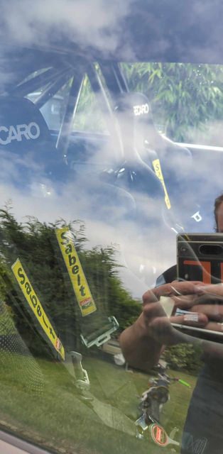

Le harnais passager est en place grâce à un morceau de support moteur Peugeot finement découpé par @Goethe27 !!
Comme c'est le passager je m'en fiche un peu si ça tient pas bien 🤣🤣
Admirez cet intérieur clubsport 😘 @julipfen
