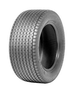

Dommage pour cette histoire de slick, cela correspond bien au retour que j’ai eu d’autres pistards qui m’ont dit : « attention, les slicks c’est pas des semi… il faut savoir les faire chauffer sans quoi c’est la sanction immédiate »
Reste à savoir si il y a un soucis sur tes slick ou une incompatibilité avec ta voiture ou toi? Mais vu que le coach t’as dit de laisser tomber il est possible que t’es slick aient pris trop de chauffe (si ils sont d’occasion)
Bon allé, garde les bons moments en tête et rendez-vous peut être sur une autre journée au Bug? (avec journée circuit) 😉
Tout à fait.
Pour les slicks je pense qu'il y a effectivement plus un soucis avec le pneu. Je ne connais pas suffisament la science derrière tout ça pour en parler, mais Max en avait des pourtant pas frais du tout et ça allait bien. Idem pour les rex d'autres amis avec des gommes mêmes assez vieilles, parfois 6/7/8 ans et pourtant ça roulait encore très bien.
Sur les miens il restait encore pourtant beaucoup de gomme, et du temps que je les ai eu, ils ont été bien stockés.
Les avants avaient l'air de gripper, les arrières en revanche...
Pour un nouveau roulage au Mans je ne sais pas cette année. J'ai bien envie, mais j'ai Clastres en Octobre et Spa en Novembre.
J'ai pour l'instant le set de slicks qui doit être démonté, et remplacé par du bon semi. J'ai des semis qui arrivent pour un nouveau set de jantes, mais elles, elles ne seront pas là avant 6/8 semaines.

bizarre ces slicks ... j'en ai conduit des auto avec des vieux slicks , bien rincés , et aussi des pieds de poule sur le sec , donc out niveau temperature ... j'ai jamais eu de comportement comme celui que tu décris ...
pied de poule pour ceux qui ne savent pas : slick mixte pluie sec   ( vieux )

@ACS3 oui en effet, beaucoup de surpris parmi les amis. Je ne m'attendais pas à un grip d'enfer, mais au moins aussi bien qu'un semi correct. Ce qui n'a pas du tout été le cas. Quelle impression de revivre en mettant les Goodyear 😂

verdict , mieux vaut un pneu moyen poussé à bout qu'un truc élitiste non maitrisé .
enfin bon je reste surpris par la difference ...
L’usure des vieux pneus et la configuration des trains étaient probablement incompatibles… du style 5 cm de gommes touchait le goudron de chaque côté (c’est une image bien sûr) 🤷‍♂️

"Sympa" comme CR mais ton soucis avec les slicks est un peu incomprehensible ...
Géo, état des slicks, équilibrage av/ar des freins (tu pas toujours ABS?), silentblocs fatigués ...

Je suis d'accord avec toi sur le fait que mon auto n'est pas à 100%, et qu'il y a là peut-être une participation à la déconvenue.
Mais je ne mets pas tous les slicks dans le même panier. Pour moi les avants, anciens mais neufs d'ailleurs, allaient très bien. Ce ne sont que les arrières qui étaient de vraies savonnettes. Même à chaud.
Et si ça peut paraître difficile à comparer, mes FZ-201, qui ne doivent pas être trop éloignés de slicks d'occase en grip (tredwear 40 les fédés) ne m'ont jamais donné ce feeling là. Bien au contraire le grip au ring était phénoménal, et les quelques glissades que j'y ai expérimenté étaient plutôt dues à mon pilotage et à la fin de vie des pneus.
Là les slicks arrières je n'ai pas eu une once de grip. Pourtant ils ont chauffé, et j'y suis allé progressivement, mais l'amélioration n'a été que très sensible. Je ne critique pas tous les slicks mais pour le coup je me retrouve un peu bête avec des avants potentiellement encore très bon (même pas certain cela dit) et des arrières fichus que je ne saurai remplacer.
Comme expliqué précédemment, ces hiver m'attends une réfection de train arrière complète en full rotulé histoire de faire les choses bien. L'appro des pièces se fait progressivement.
